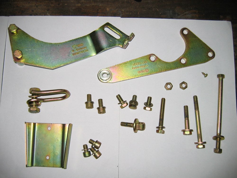

Les pièces métalliques, je les avais fait bichromaté, comme elles le sont d'origine.
Message Publié : Lundi 21 Janvier 2019 21:21

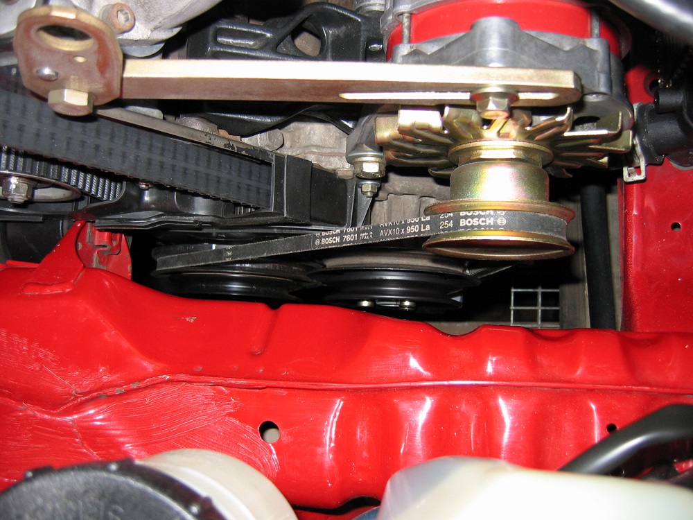

Ok, ça coûte cher le bichromatage ? ( ce n'est plus autorisé en industrie ) .
Et effectivement pas la clim, par contre je ne comprend pas au niveau de ta pompe à eau, tu as 2 poulies ?
Message Publié : Vendredi 25 Janvier 2019 18:11
Oui ça coute très cher, du moins en 2007 c'était abordable, la dernière fois en 2015 ils m'ont pris 160€ pour toutes les pièces de la 16v graphite métal.
Sinon le bichromatage ce fait toujours mais il n'est plus de la même couleur, beaucoup plus pale.

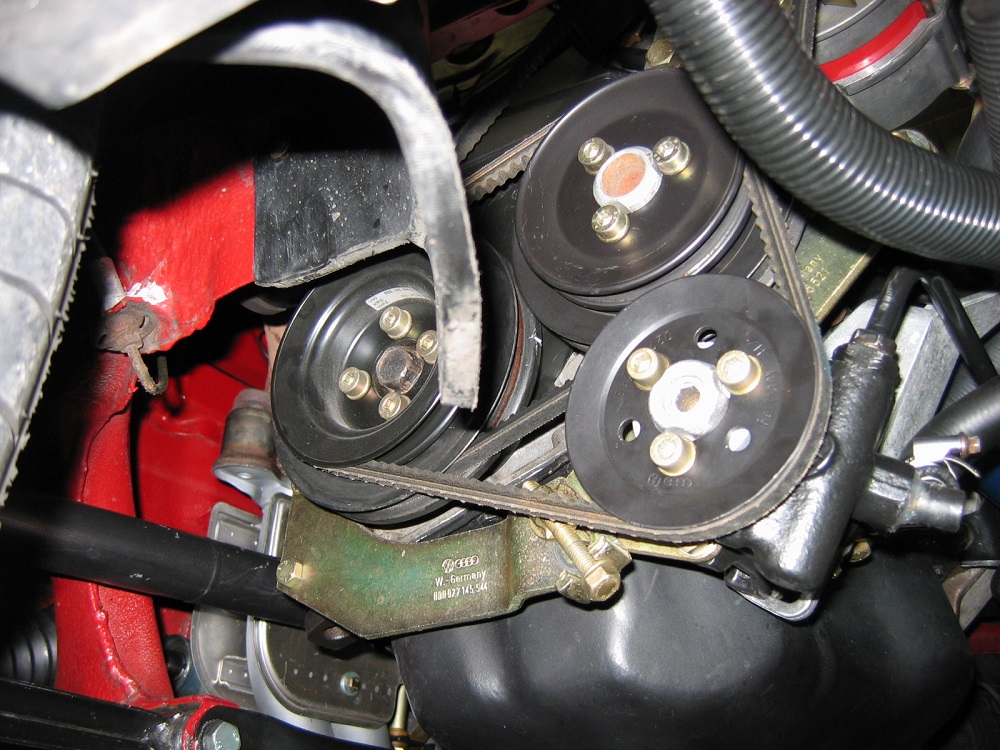

Pour les poulies :
1 sortie moteur avec courroie ppe à eau et alternateur
1 sortie moteur avec courroie ppe à eau et ppe à huile de DA

2 pompes à eau ??
Message Publié : Samedi 26 Janvier 2019 11:42
2 pompes à eau ??
c'est un seize soupapes faut bien le refroidir :mrgreen:
Pour les poulies :

Bizarre comme montage.
La poulie intérieure de la pompe à eau est une poulie folle ( dans ce cas là elle ne servirait que de guide ), non ?
Ou alors les diamètres des poulies intérieures moteur et pompe a eau sont identiques, de même que les diamètres des poulies extérieures moteur et pompe à eau ?

Non non, ça le fait chez moi :kissing: , mais le montage du 16V de Rod m'intrigue..
