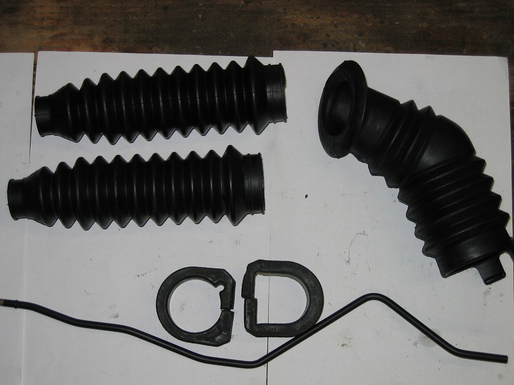

Message Publié : Dimanche 20 Janvier 2019 21:24

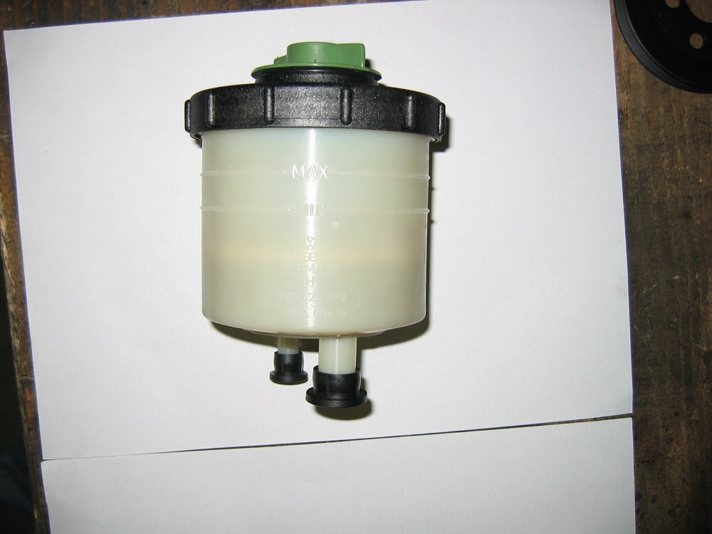

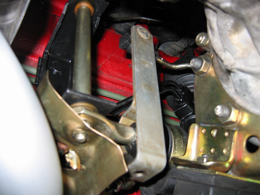

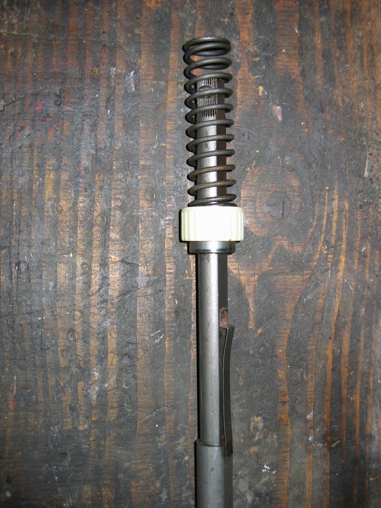

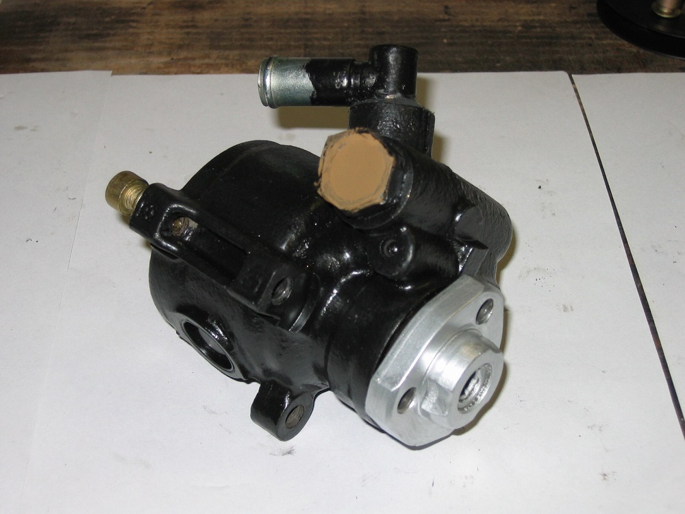

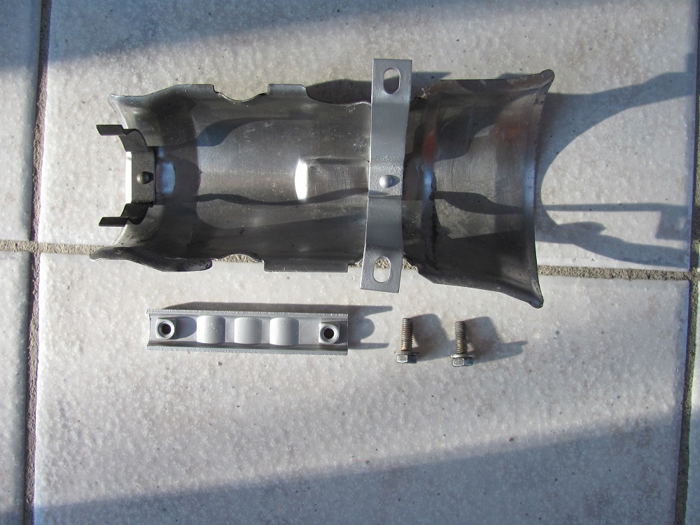

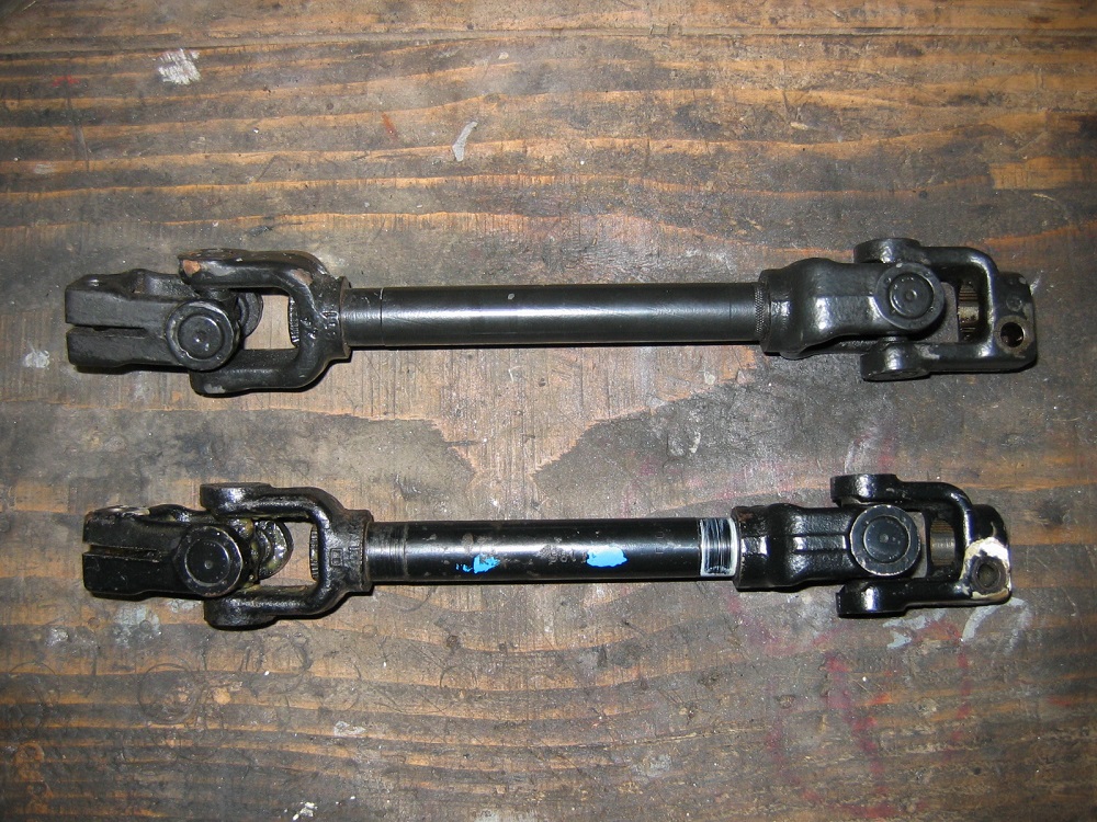

hello
Direction assistée 006.jpg [ 208.79 Kio | Consulté 41120 fois ]
Direction assistée 007.jpg [ 212.58 Kio | Consulté 41120 fois ]
Direction assistée 008.jpg [ 152.75 Kio | Consulté 41120 fois ]
Direction assistée 023.jpg [ 174.5 Kio | Consulté 41120 fois ]
Direction assistée 024.jpg [ 176.12 Kio | Consulté 41120 fois ]
Direction assistée 030.jpg [ 268.66 Kio | Consulté 41120 fois ]
Direction assistée 044.jpg [ 285.45 Kio | Consulté 41120 fois ]

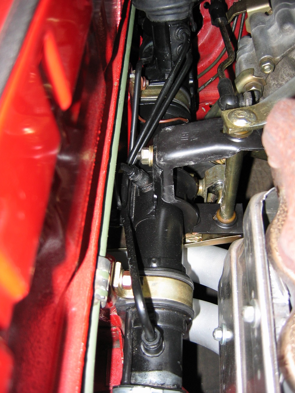

Message Publié : Dimanche 20 Janvier 2019 21:25
coucou
Direction assistée 045.jpg [ 361.38 Kio | Consulté 41120 fois ]
Direction assistée 0046.jpg [ 342.69 Kio | Consulté 41120 fois ]
Direction assistée 048.jpg [ 229.06 Kio | Consulté 41120 fois ]
Direction assistée 049.jpg [ 348.79 Kio | Consulté 41120 fois ]
Direction assistée 050.jpg [ 407.17 Kio | Consulté 41120 fois ]
Message Publié : Dimanche 20 Janvier 2019 21:26
:bye1:
Direction assistée 052.jpg [ 197.71 Kio | Consulté 41119 fois ]
IMG_3475.JPG [ 253 Kio | Consulté 41119 fois ]
IMG_3476.JPG [ 241.82 Kio | Consulté 41119 fois ]
Message Publié : Dimanche 20 Janvier 2019 23:18
Excellent, merci !
Mais dis moi, tu avais tout en neuf ou quoi ? 8)
Et tu as la clim aussi !
Message Publié : Lundi 21 Janvier 2019 11:20
Non pas la clim. Et non c'est pas du neuf.
Les pièces métalliques, je les avais fait bichromaté, comme elles le sont d'origine.

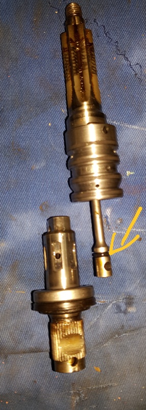

Et en fait, il faut désacoupler les pièces si tu veux changer le petit joint torique ( flèche jaune ) mais je ne suis pas sûr qu'il soit fournit dans le kit ( que je n'ai pas encore :roll: )
15498276935570.jpg [ 125.49 Kio | Consulté 40974 fois ]

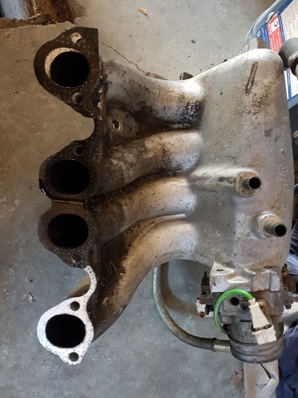

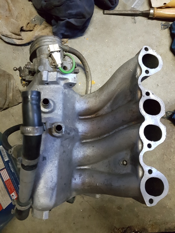

Bon, comme je suis toujours en attente de ces p... de joints pour ma crémaillère, je me suis dis autant en profiter pour changer mon joint de collecteur d'admission.
Hop !
15509418487030.jpg [ 196.19 Kio | Consulté 40894 fois ]
Et nettoyage
15509420463682.jpg [ 174.55 Kio | Consulté 40894 fois ]
Maintenant je voudrais bien en profiter ( vu qu'ils sont plus accessibles ) contrôler er changer les joints de mes injecteurs, par contre je n'arrive pas à les arracher :evil:
Une astuce ? ( à part ton marteau Eddy, les magasins c'est trop tard pour ce soir )
Message Publié : Samedi 23 Février 2019 19:23
Message(s) : 603
Mais c'est tout propre :love:
Pour les injecteurs, en tirant je n'ai réussi qu'a en sortir 1, les autres n'ont pas bougés depuis 96 (minimum :lol: ), alors aucune idée :oops:
Message Publié : Dimanche 24 Février 2019 11:13
C'est moins sale en tout cas.
Pour les injecteurs, je compte me faire un systeme d'arrache injecteurs.
Un bout de tube, une vis, un écrou, une rondelle, et surtout un écrou M10x1 pour me visser sur l'injecteur.

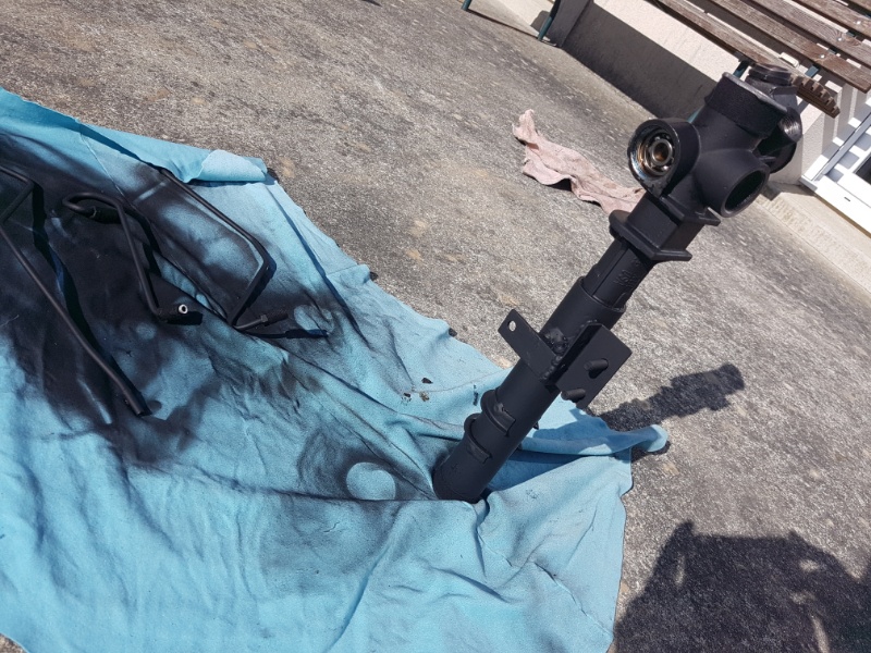

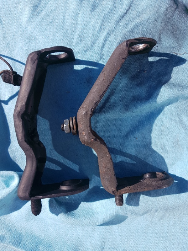

Aujourd'hui, on profite du beau temps.
Peinture extérieure sur ma crémaillère de DA pour boite auto adaptée pour boite manuelle.
15510156212510.jpg [ 236.15 Kio | Consulté 40875 fois ]
Idem pour le support de palier de tringlerie de boite.
J'avais pas commandé le bon, donc j'ai adapté...
A droite origine pour version sans DA, à gauche le home made pour DA.
15510156265321.jpg [ 225.34 Kio | Consulté 40875 fois ]
