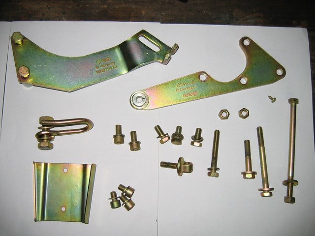

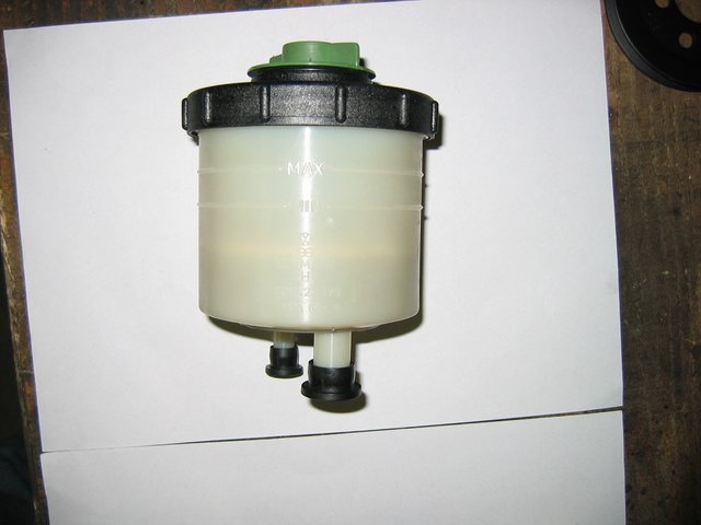

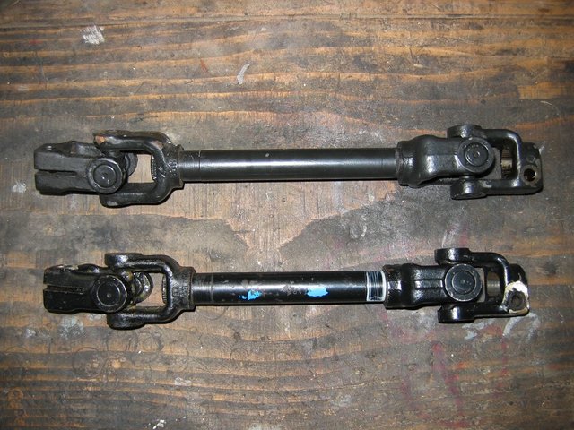

hello
Direction assistée 006.jpg [ 208.79 Kio | Consulté 41429 fois ]
Direction assistée 007.jpg [ 212.58 Kio | Consulté 41429 fois ]
Direction assistée 008.jpg [ 152.75 Kio | Consulté 41429 fois ]
Direction assistée 023.jpg [ 174.5 Kio | Consulté 41429 fois ]
Direction assistée 024.jpg [ 176.12 Kio | Consulté 41429 fois ]
Direction assistée 030.jpg [ 268.66 Kio | Consulté 41429 fois ]
Direction assistée 044.jpg [ 285.45 Kio | Consulté 41429 fois ]

Non pas la clim. Et non c'est pas du neuf.
Les pièces métalliques, je les avais fait bichromaté, comme elles le sont d'origine.

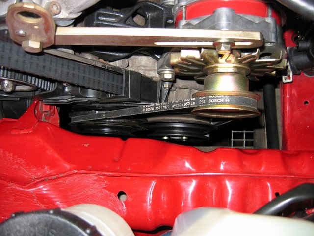

Ok, ça coûte cher le bichromatage ? ( ce n'est plus autorisé en industrie ) .

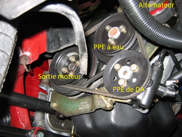

Et effectivement pas la clim, par contre je ne comprend pas au niveau de ta pompe à eau, tu as 2 poulies ?
Message Publié : Vendredi 25 Janvier 2019 18:11

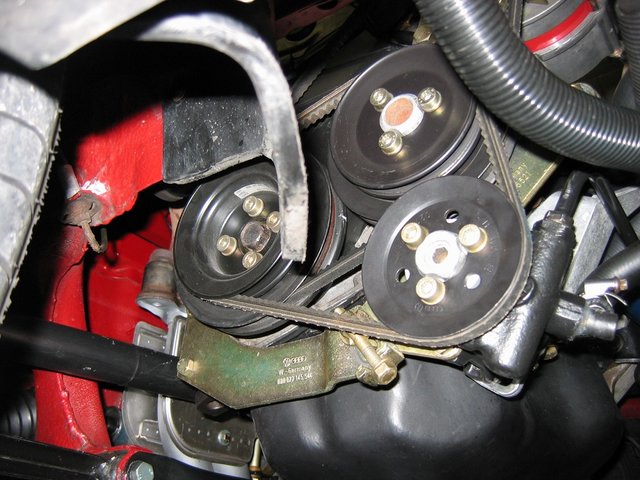

Oui ça coute très cher, du moins en 2007 c'était abordable, la dernière fois en 2015 ils m'ont pris 160€ pour toutes les pièces de la 16v graphite métal.
Sinon le bichromatage ce fait toujours mais il n'est plus de la même couleur, beaucoup plus pale.
Pour les poulies :
1 sortie moteur avec courroie ppe à eau et alternateur
1 sortie moteur avec courroie ppe à eau et ppe à huile de DA
Message Publié : Vendredi 25 Janvier 2019 19:28
2 pompes à eau ??
Message Publié : Samedi 26 Janvier 2019 11:42
2 pompes à eau ??
c'est un seize soupapes faut bien le refroidir :mrgreen:
Pour les poulies :
Direction%20assistée%20044.jpg [ 124.6 Kio | Consulté 41379 fois ]
Message Publié : Samedi 26 Janvier 2019 13:43
Bizarre comme montage.
La poulie intérieure de la pompe à eau est une poulie folle ( dans ce cas là elle ne servirait que de guide ), non ?
Ou alors les diamètres des poulies intérieures moteur et pompe a eau sont identiques, de même que les diamètres des poulies extérieures moteur et pompe à eau ?

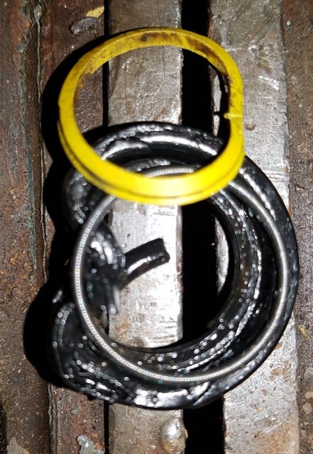

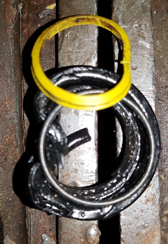

Cet après-midi, j'ai désossé ma crémaillère, histoire de lui changer les joints.
J'ai suivi le tuto de piupiu73, je ne vois pas l'intérêt d'enlever la goupille qui maintient l'arbre interne avec l'axe externe :smt102
J'ai simplement tapoter l'axe interne côté roulement, et tout est venu.
En fait le plus ch... pour moi a été de récupérer le joint spi du centre de la crémaillère, il était dur et cassait. J'ai mis plus d'une heure pour l'avoir :roll:
Plus qu'à attendre les joints commandés ici
https://www.rockauto.com/fr/catalog/vol ... l+kit,7396
:bounce:
Message Publié : Dimanche 10 Février 2019 12:46
t'as des images :mrgreen:
Message Publié : Dimanche 10 Février 2019 21:45

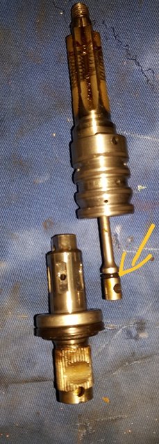

Le faiseur d'emm...
15498277012721.jpg [ 225.64 Kio | Consulté 41283 fois ]
Et en fait, il faut désacoupler les pièces si tu veux changer le petit joint torique ( flèche jaune ) mais je ne suis pas sûr qu'il soit fournit dans le kit ( que je n'ai pas encore :roll: )
15498276935570.jpg [ 125.49 Kio | Consulté 41283 fois ]

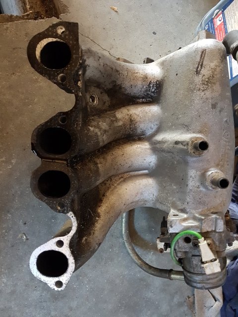

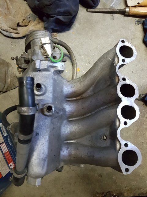

Bon, comme je suis toujours en attente de ces p... de joints pour ma crémaillère, je me suis dis autant en profiter pour changer mon joint de collecteur d'admission.
Hop !
15509418487030.jpg [ 196.19 Kio | Consulté 41203 fois ]
Et nettoyage
15509420463682.jpg [ 174.55 Kio | Consulté 41203 fois ]

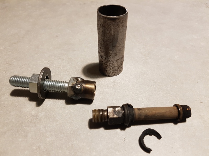

Maintenant je voudrais bien en profiter ( vu qu'ils sont plus accessibles ) contrôler er changer les joints de mes injecteurs, par contre je n'arrive pas à les arracher :evil:
Une astuce ? ( à part ton marteau Eddy, les magasins c'est trop tard pour ce soir )
Message Publié : Samedi 23 Février 2019 19:23
Mais c'est tout propre :love:
Pour les injecteurs, en tirant je n'ai réussi qu'a en sortir 1, les autres n'ont pas bougés depuis 96 (minimum :lol: ), alors aucune idée :oops:
Message Publié : Dimanche 24 Février 2019 11:13

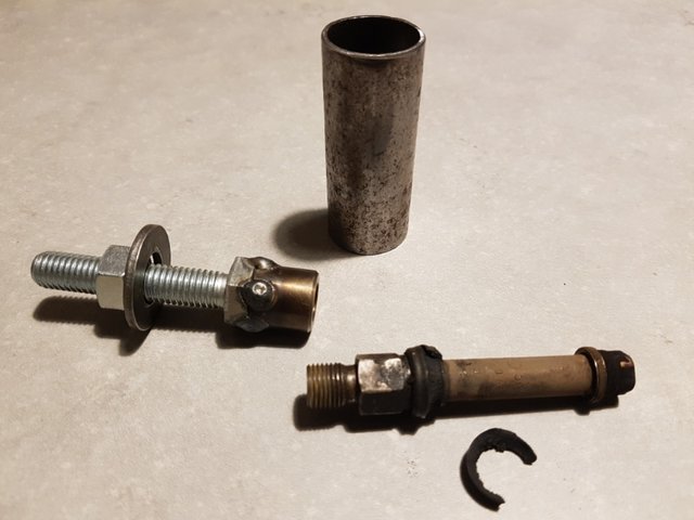

C'est moins sale en tout cas.
Pour les injecteurs, je compte me faire un systeme d'arrache injecteurs.
Un bout de tube, une vis, un écrou, une rondelle, et surtout un écrou M10x1 pour me visser sur l'injecteur.

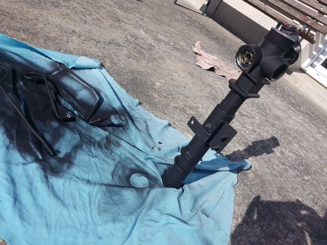

Aujourd'hui, on profite du beau temps.
Peinture extérieure sur ma crémaillère de DA pour boite auto adaptée pour boite manuelle.

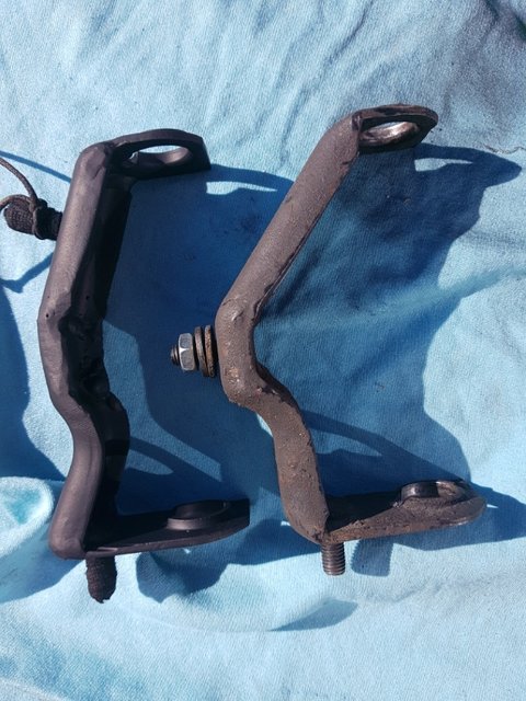

Idem pour le support de palier de tringlerie de boite.
J'avais pas commandé le bon, donc j'ai adapté...
A droite origine pour version sans DA, à gauche le home made pour DA.
15510156265321.jpg [ 225.34 Kio | Consulté 41184 fois ]
