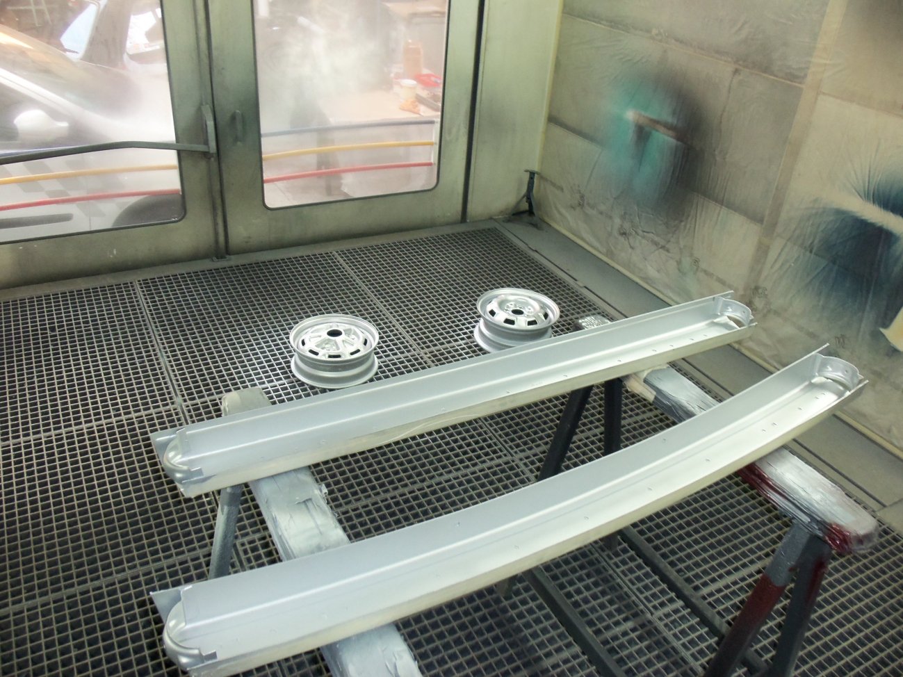

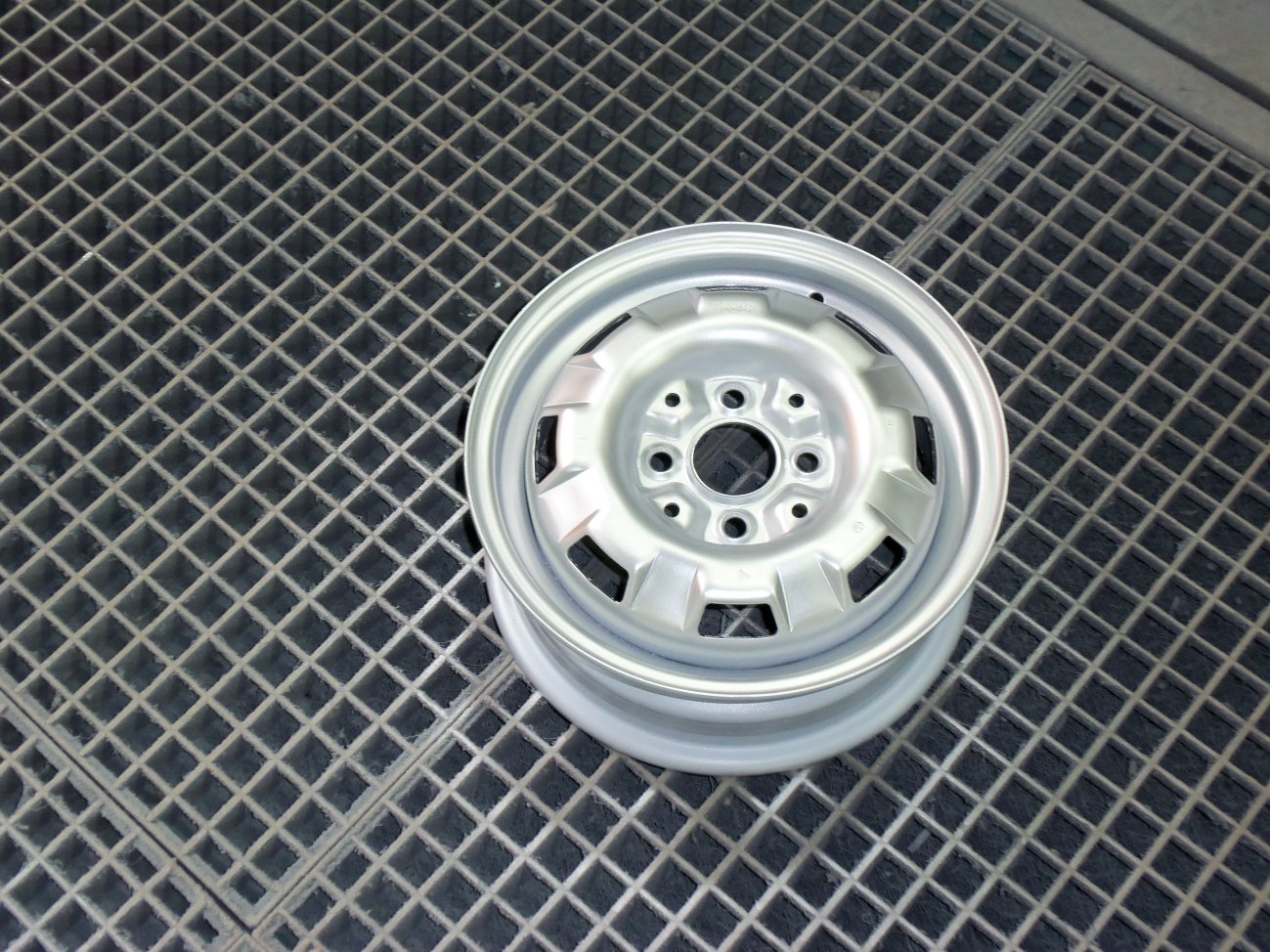

Elle a été microbillée, ponçée, degraissée, apprêtée, basée puis vernie...

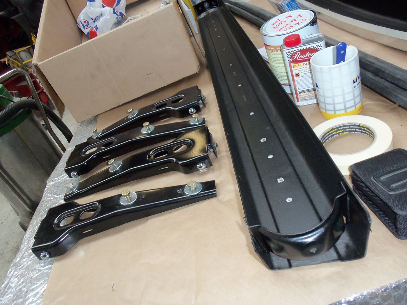

J'ai enfin récuperé mes ferrures de PC. Elles ont été sablées, puis passée en peinture époxy et étuvage. De la visserie neuve en attendant la réfection des PC...
Ferrure de PC.jpg [ 236.01 Kio | Consulté 2836 fois ]
Ferrure et PC.jpg [ 204.97 Kio | Consulté 2836 fois ]

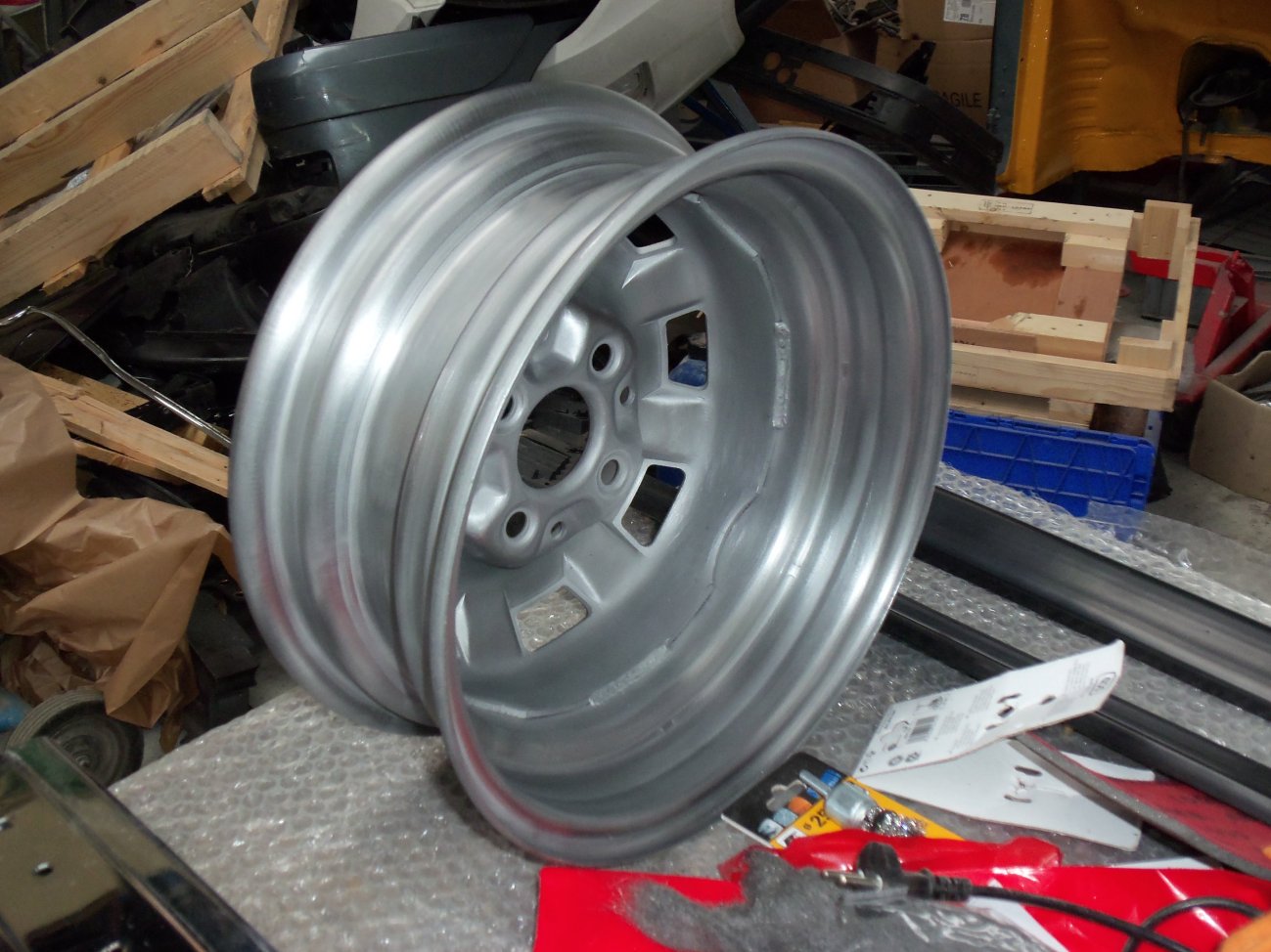

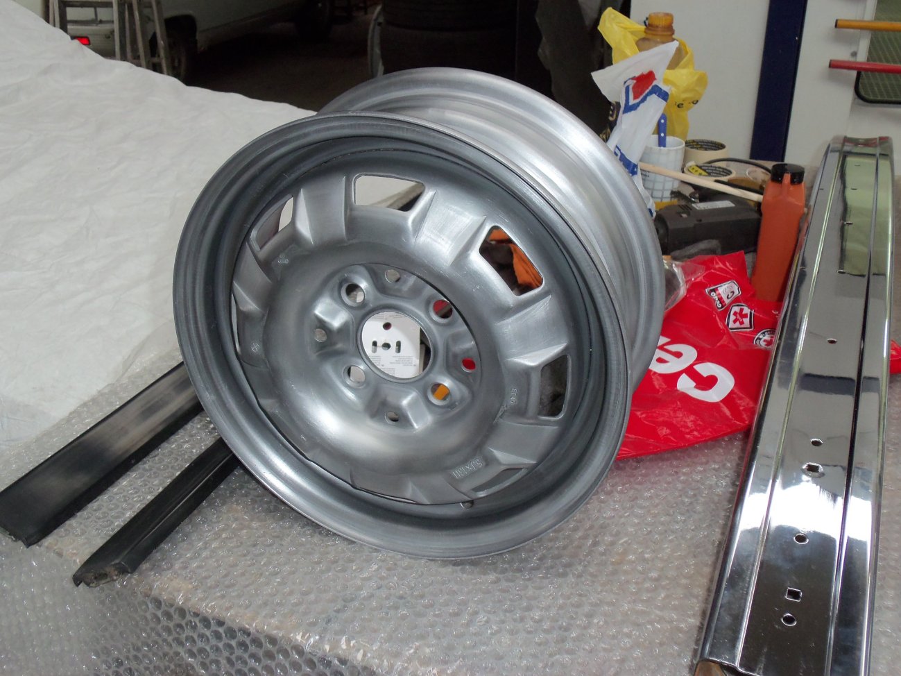

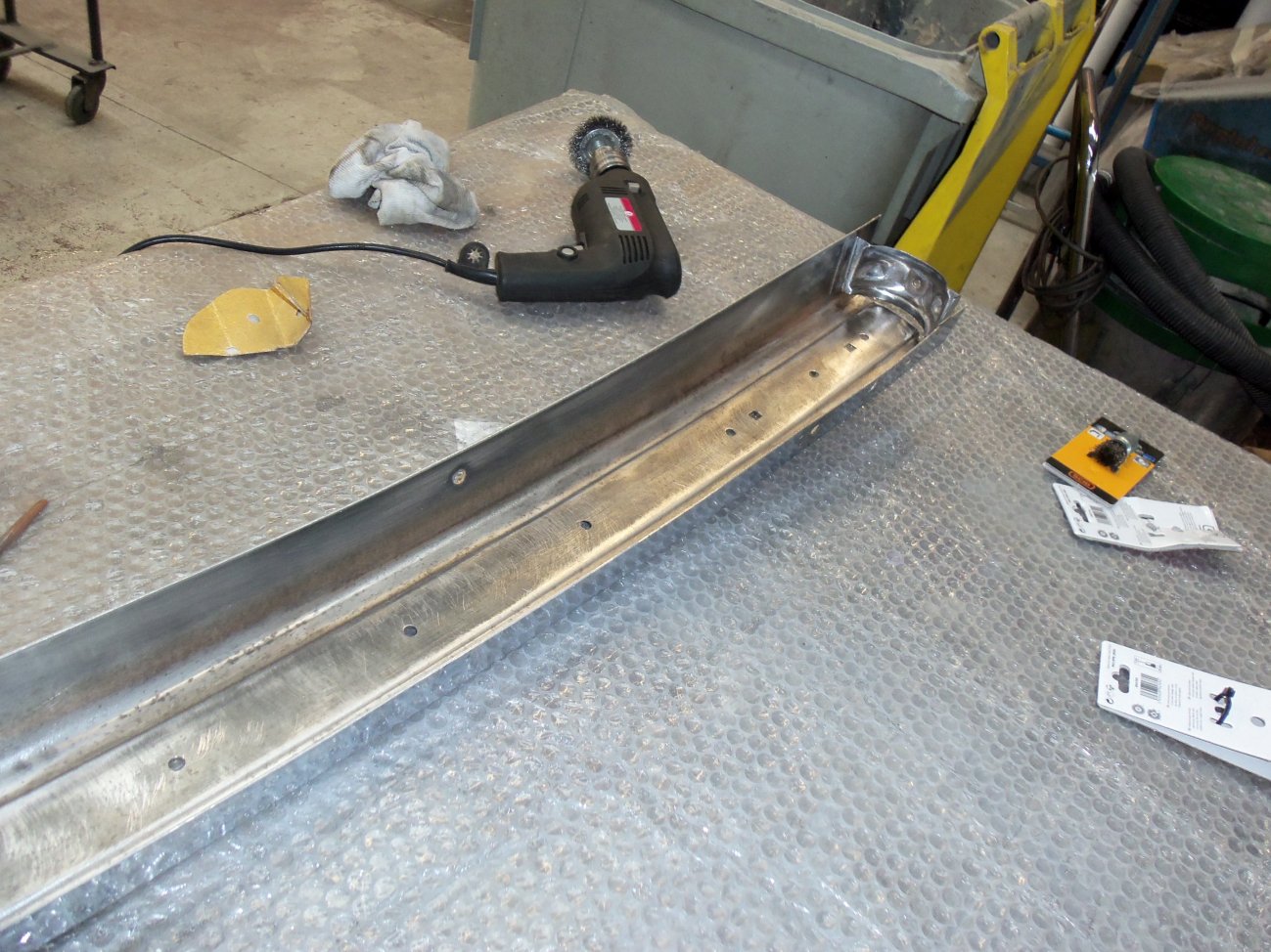

Maintenant le décapage des PC.
Entièrement débarrassé de la peinture de protection d'origine et de la rouille, les PC reçoivent une peinture époxy à froid. Cette peinture époxy "résine" est spécialement conçue pour adhérer sur le métal mis à nu. Haute resistance à la température et à l'oxydation. Le produit est de marque "Restom" diffusé par "ALP Diffusion".
Photos du décapage.
Décapage PC.jpg [ 246.12 Kio | Consulté 2835 fois ]
Décapage PC 2.jpg [ 273.69 Kio | Consulté 2835 fois ]
Décapage PC 3.jpg [ 234.42 Kio | Consulté 2835 fois ]
Décapage PC 4.jpg [ 250.92 Kio | Consulté 2835 fois ]
Message Publié : Dimanche 03 Mars 2013 23:11
Voici les PC en peinture époxy à froid. Etalée au pinceau puis, lissée avec un petit rouleau en mousse.
Epoxy à froid.jpg [ 197.21 Kio | Consulté 2834 fois ]
Epoxy et durcisseur.jpg [ 193.79 Kio | Consulté 2834 fois ]
Message Publié : Dimanche 03 Mars 2013 23:25
Après reflexion, je me suis dit que les PC seraient mieux en aspect d'origine ou pourquoi pas mieux? Alors j'ai légérement ponçé la peinture époxy noire.
Soufflage, dégraissage, et peinture vernie...L'époxy resistant à 200°, j'ai pensé qu'un passage en cabine ne la ferait pas "cloquer", j'ai eu raison :venere:
Il ne me restera plus qu'a assembler ces quelques pièces puis les remonter sur Scirocco. Ils sont repartis pour des années :D

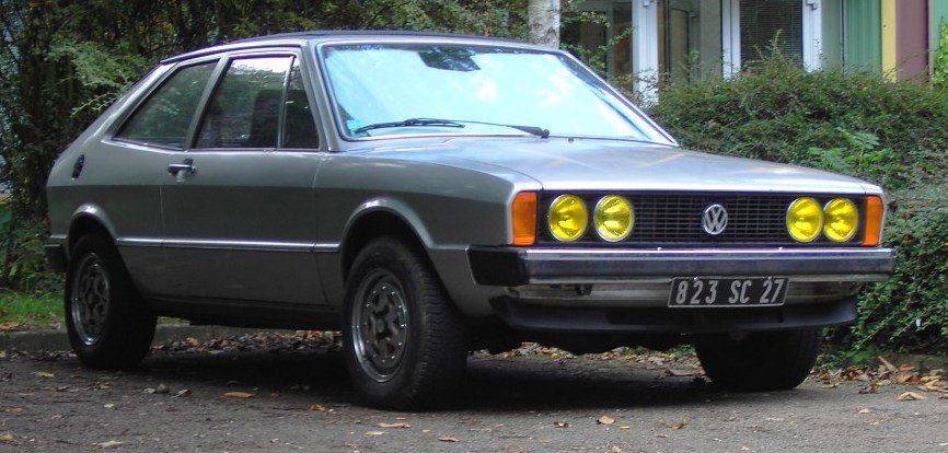

Si je ne me trompe pas, BRTeam en avait en 3 parties dessus... c'était du 13"?
Message Publié : Mardi 19 Mars 2013 14:33
Elles sont terrible!!!
En dorée avec le vert vipère ça va être super!
J'ai hâte de voir ça!!
Message Publié : Mardi 19 Mars 2013 21:50
VW4EVER a écrit :
Je pense qu'il faut que tu me les vendes :Jumpy:
Très beau set :wink:
Heu...Non je vais les refaire. En plus il y en a 5 :D
Message Publié : Mardi 19 Mars 2013 21:57
Ben non, quelle mémoire! Voici les photos, j'ai gardé le lien sur sa présentation.
Je n'avais pas tilté, en 14" elles rempliront mieux les passages de roues.
Scirocco1.jpg [ 89.77 Kio | Consulté 2697 fois ]
Scirocco2.jpg [ 143.41 Kio | Consulté 2697 fois ]

Petite question concernant la peinture epoxy à froid :
Le rendu à l'air vraiment top!
Pourquoi ne pas avoir fait au pistolet? car pas d'outillage? Pour plus charger? sans le passage au rouleau mousse, on voyait les traces de pinceau?
Quel est ton jugement sur la tenue?
Envisageable de réaliser la même chose sur des pièces style train, tambour, ... ?
Sur le site de restom ils en disent que du bien et que tu peux tout faire avec...forcement...
Donc merci pour ce retour d'avis! :)
Bonne continuation pour cette merveilleuse resto d'auto :wink:
Message Publié : Samedi 23 Mars 2013 21:48
Salut et merci pour les compliments,
Je vais essayer de répondre à toutes tes questions!
Pour l'époxy, en fait, au départ je voulais juste décaper mes PC puis les protéger pour que ce soit propre et durable, et remonter tel quel. J'ai donc chargé au pinceau puis "surfacer" au rouleau pour effectivement ne pas avoir de trace.
J'avais un pistolet, mais je n'ai pas jugé nécessaire de faire une finition plus poussée que ça. Pour en fin de compte égrainer le tout et refaire une base au pistolet puis vernir pour avoir le rendu d'origine. Cuisson en cabine et rien n'a bougé.
Pour la tenue de l'époxy, je suis confiant, j'ai déjà utilisé leur produits pour des châssis à même la tôle et l'accroche est géniale, vraiment dure après séchage. Il est d'ailleurs recommandé d'appliquer sur tôle nue et saine directement, ce que j'ai fait.
Il est bien sur tout à fait envisageable de refaire des trains avec.
L'époxy est livrée avec durcisseur et peut être diluée avec un de leur diluant pour pistolage. Resistance à la température 200°...
Pour finir et en espérant avoir répondu à tes interrogations, si c'était à refaire, je referai la même chose, le résultat est clean.
