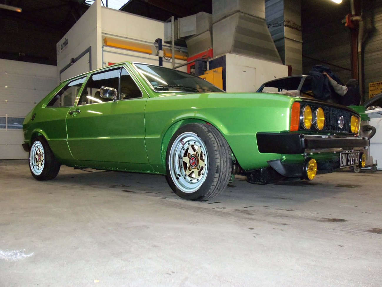

Message Publié : Lundi 18 Mars 2013 22:46
Luc a trouvé ces jantes d'époque dans ces pièces...
Je trouve qu'elles ont un look d'enfer et en parfait accord avec l'esprit de mon Scirocco. Bien sur elles méritent une grosse remise en état.
Ce sont de véritables "Gotti 150" en 14" trois parties.
Je vois bien la chose avec les voiles bien brillant et le moyeu doré. Avec le vert cela trancherait bien comme il faut!
Je pourrais aussi monter de plus gros pneus, enfin plus large surtout...
101_2124.jpg [ 229.71 Kio | Consulté 5018 fois ]
Qu'en pensez vous?

Message Publié : Mardi 19 Mars 2013 10:45
Si je ne me trompe pas, BRTeam en avait en 3 parties dessus... c'était du 13"?
Message Publié : Mardi 19 Mars 2013 14:33
Elles sont terrible!!!
En dorée avec le vert vipère ça va être super!
J'ai hâte de voir ça!!

Message Publié : Mardi 19 Mars 2013 21:57
Ben non, quelle mémoire! Voici les photos, j'ai gardé le lien sur sa présentation.
Je n'avais pas tilté, en 14" elles rempliront mieux les passages de roues.
Scirocco1.jpg [ 89.77 Kio | Consulté 4991 fois ]
Scirocco2.jpg [ 143.41 Kio | Consulté 4991 fois ]

Message Publié : Mardi 19 Mars 2013 23:01
Je viens de faire un montage rapidos sur photoshop, je connais pas ce logiciel alors rien de parfait! En revanche, ça donne une bonne idée et ça me plait...
Reste plus qu'à :Jumpy:
Montage photo jantes gotti 150.jpg [ 193.48 Kio | Consulté 4986 fois ]
