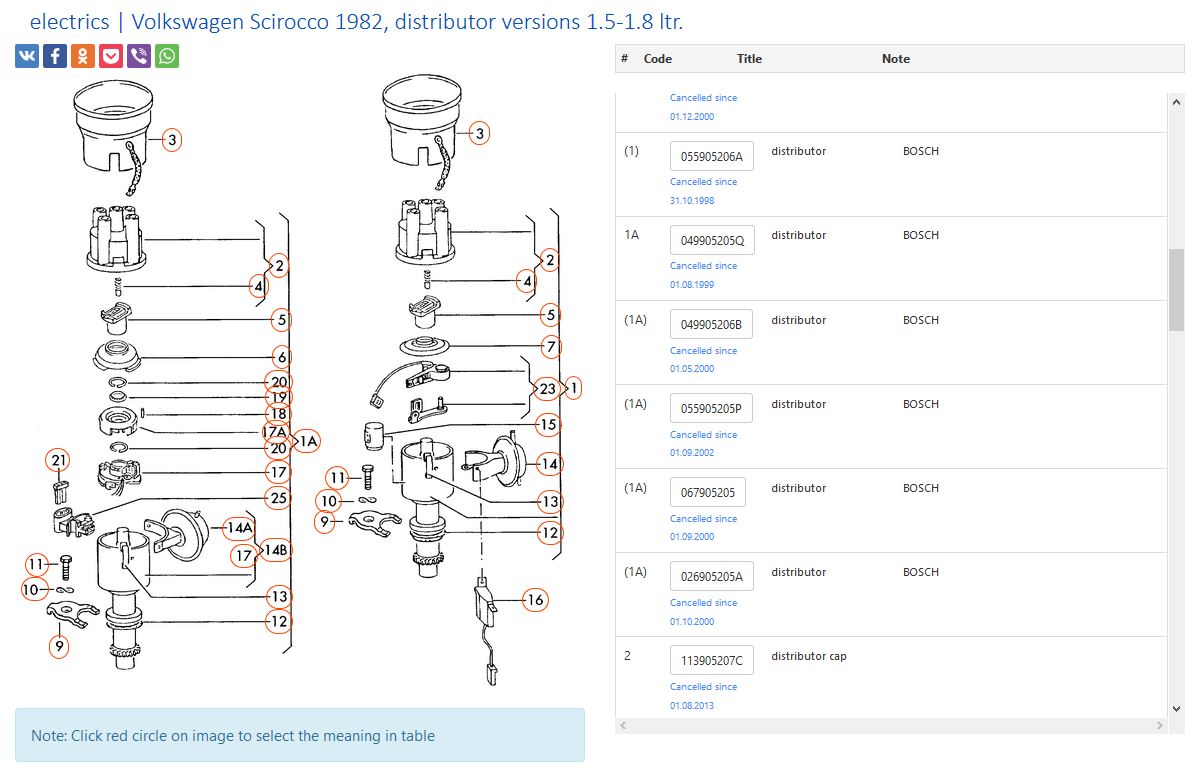

allumeur monté 4 ans apparemment de 1979 a 1982
allumeur 82-83.JPG [ 120.24 Kio | Consulté 15148 fois ]
je vais gratter dans mes doc pour voir si effectivement la partie retard est branché :wink:

et j'ai bien trouvé un deuxième allumeur dans mon stock de pièce... mais c'est le même.
Sinon j'ai vu a vendre un allumeur de golf GTI avec la capsule standard, enfin la capsule à un seul tuyau, je ne ferais pas mieux de le commander ??
P.S moi je suis sur un scirocco 1.6 GT 85Cv de avril 79
