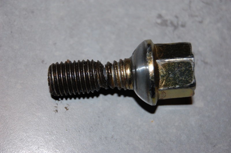

Par contre, très mauvaise surprise, après quelques kilomètres, je me suis arrêté pour contrôler mes serrages d'écrous de roues.
Je les ai serré à 130 daN.m ( 110 origine + 20% pour des jantes alus ) au départ. et je m’aperçois qu'une vis est mal serrée à l'arrière droit.
Je continu donc à serré, et la :
1.jpg [ 109.86 Kio | Consulté 10724 fois ]
Génial, une vis toute neuve qui a à peine 30km au compteur !! :censored2:

Je me suis donc plaint, mais d'après eux, j'ai serré trop fort.
Bein alors ça sert à quoi d'avoir une clé dynamo si je sert trop fort avant d'entendre le clac ? :annoyed:
Bref, passons, je ne m'attendais pas à autre chose comme réponse de toute manière.
Je suis passé à la casse récupérer de vrais vis de roues d'époque, na !

Tu as serré un peu trop fort, c'est 110 pour de l'alu normalement.
Cela dit il y a probablement un défaut quand même...
Message Publié : Jeudi 18 Août 2016 16:15

Si la clef est bien étalonnée, si son réglage a été correctement effectué , 11 ou 13 mkg ne change rien à l'affaire, on ne devrait pas dépasser la limite élastique de la vis : il y a un pb de matière , il ne faut pas rouler avec des vis de cette qualité ...
Il est nécessaire de déposer toutes les vis et de les faire "biller" une par une !!! si tu as un lycée technique dans le coin ... de toute façon retour du lot chez le fournisseur, au minimum. .
Attention danger !!!

en tout cas, je les ai viré, j'en ai récupérer des anciennes d'origine. Elles me plaisent mieux.
Pour moi il est clair que c'est un problème de matière ( dans l'industrie on a bien de l'inox "chinois" qui rouille ! )
pour le 110 ou 130, j'étais pas sûr. Dans la RTA, ils parlent de 110 daN.m mais pas fichus de savoir si tôle ou alu.
Ensuite j'ai vu sur le net que sur les alus c'est 20% de plus que tôle, d’où les 130...

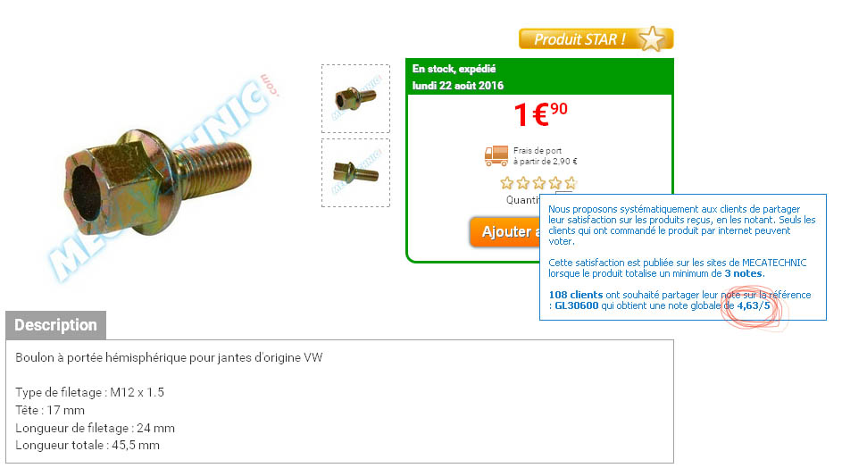

Même en serrant à 130 n/m c'est impossible de détruire une vis de roue de la sorte.*
A mon avis c'est la qualité de la vis qui est en cause.
Message Publié : Vendredi 19 Août 2016 21:22
Tu pourrais nous communiquer la ref mecam...de ?
Message Publié : Samedi 20 Août 2016 11:47
mmasquel a écrit :
"biller" : procédé physique permettant de mesurer la dureté d'une matière (en gros on mesure l'empreinte d'une bille sous une charge donnée ... )
Ok, merci pour l'info, je me coucherais moins c....
C'est ce que je pense.
GL30600 1 Vis de roue type origine 12 x 150 mm pour Golf 1, 2, 3, 4 Cabriolet, Polo, Passat 3
Bref, tous le monde est d'accord la dessus, mais Mécatech ne le reconnaitras jamais, je les ai remplacé par des vis d'époque, y' a pas eu de blessé, donc fermeture du débat en ce qui me concerne.
merci pour vos retour/infos
Message Publié : Samedi 20 Août 2016 12:31
Alors, perso, il est vrai que je laisse facilement tomber pour des "petits sous", mais la, c'est une question de sécurité !
Dans le meilleur des cas, tu es tombé sur un lot défectueux. IL FAUT QUE MECA FASSE QUELQUE CHOSE !!!
Je ne parle pas de remboursement, lâche pas l'affaire ; Toi, tu n'as rien eu, imagine une famille qui perd une roue sur l'autoroute...
