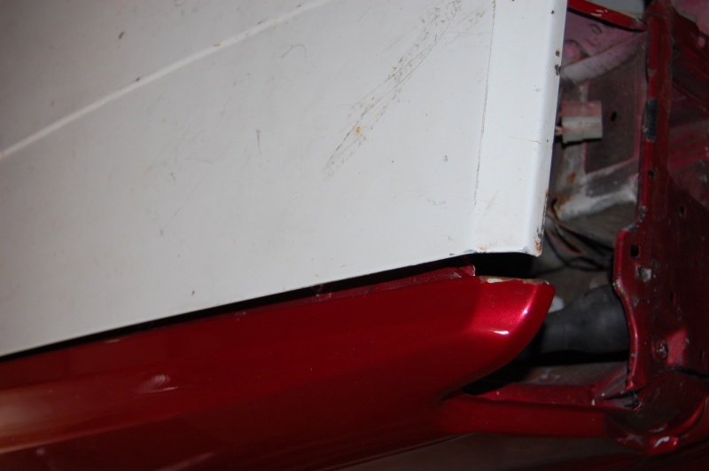

Aujourd'hui j'ai réussis à avoir 2 heures, j'en ai profité pour regarder un truc qui me chagrinait depuis que j'ai acheté mon Scirocco.
Je l'ai acheté avec un crochet de capot cassé.
Bender m'en a sympathiquement offert un autre, mais une fois en place, mon capot se bloquait ( obliger de démonter la calandre et l'ensemble d'optiques gauche pour pouvoir forcer l'ouverture du capot ).
Je laisse tomber ce crochet, puis je change mon aile gauche et le capot. et la, rebelote, blocage du capot en position fermée ( on se rassure je n'avais pas remonté ma calandre ! ).
Je m’aperçoit que mon capot dépasse d'un bon centimètre de mon aile gauche, alors que je suis rentré à fond sur les lumières de charnière d'un côté, et sorti à fond sur l'autre charnière, histoire de compenser ce jeux.
Je finis donc aujourd'hui par prendre des cotes à droite à gauche pour comparer.
Les ailes c'est ok, il ne reste plus que les charnières en elles mêmes à vérifier, et là, pas le choix j'en démonte une pour comparer à l'autre, puis je finis par les démonter toutes les deux.
1.jpg [ 211.81 Kio | Consulté 9775 fois ]
2.jpg [ 109.99 Kio | Consulté 9775 fois ]
Pour rappel, j'ai acheté le Scirocco avec aile gauche et capot froissé.
la charnière à encaissé aussi !
Bref, après quelques coups de marteaux bien placés, retour à l'origine de la charnière.
Du coup, j'ai presque réussi à régler mon capot, j'ai mon crochet droit qui m’embête maintenant, il est grippé, il faut que je le ressorte un peut, mais pour l'instant place au WD40.
ça avance quoi !

bon, j'ai finis le réglage du capot, pas une mince affaire !
ça rend bien d'un côté, mais pas de l'autre, mon aile droite doit avoir souffert aussi...
1.jpg [ 114.74 Kio | Consulté 9775 fois ]
2.jpg [ 72.27 Kio | Consulté 9775 fois ]
Message Publié : Dimanche 03 Avril 2016 10:10
je pense qu'il faut que tu le mette bien parallèle avec la baie de pare brise, ensuite chercher à l'ajuster avec les ailes, si besoin tu peux desserrer les ailes pour affiner le réglage
Message Publié : Dimanche 03 Avril 2016 17:53
Je pense l'avoir mis parallèle, par contre vous avez combien de mm d'écart entre le capot et le bas de pare brise ?
Message Publié : Dimanche 03 Avril 2016 18:52
6 mm
Message Publié : Dimanche 03 Avril 2016 21:15
Bon, en fait je suis pas si parallèle que ça, j'ai un peu plus de 4mm d'un côté et 6mm de l'autre.
Je vais rectifier ça quand j'aurais le temps, par contre le jeux à rattraper sur l'aile droite, à mon avis ça va être tendu quand je vois le jour à combler...
en tout cas, merci pour la cote !
