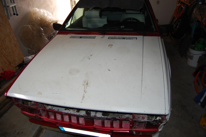

bon, j'ai finis le réglage du capot, pas une mince affaire !
ça rend bien d'un côté, mais pas de l'autre, mon aile droite doit avoir souffert aussi...

je pense qu'il faut que tu le mette bien parallèle avec la baie de pare brise, ensuite chercher à l'ajuster avec les ailes, si besoin tu peux desserrer les ailes pour affiner le réglage
Message Publié : Dimanche 03 Avril 2016 17:53
Je pense l'avoir mis parallèle, par contre vous avez combien de mm d'écart entre le capot et le bas de pare brise ?
Message Publié : Dimanche 03 Avril 2016 18:52
6 mm
Message Publié : Dimanche 03 Avril 2016 21:15
Bon, en fait je suis pas si parallèle que ça, j'ai un peu plus de 4mm d'un côté et 6mm de l'autre.
Je vais rectifier ça quand j'aurais le temps, par contre le jeux à rattraper sur l'aile droite, à mon avis ça va être tendu quand je vois le jour à combler...
en tout cas, merci pour la cote !

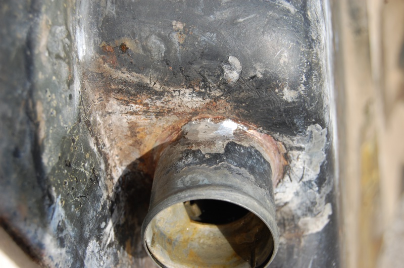

et là au bout de pas mal de rinçages ( peut-être dix... ) je m'aperçois que l'embout de remplissage du réservoir ( qui me sert à le vider ) est percé, tout d'abord un trou de la grosseur de même pas une tête d'épingle, et puis en grattant un peu :
1.jpg [ 138.53 Kio | Consulté 9562 fois ]
bon, y'a plus qu'à, je sors le fer à souder et l'étain en espérant que j'arrive à chauffer assez, résultat :
2.jpg [ 162.67 Kio | Consulté 9562 fois ]
plutôt content 8) .
la résine pour demain :bye1: .
