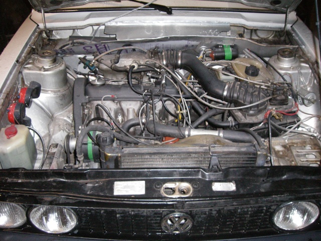

ça y'est j'ai enfin attaqué les travaux sur ma belle :oops:
donc hier aprés midi vers 16h je mets la rocco à l'abri et on attaque les hostilités :lol:

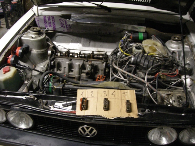

donc 2 grosses heures aprés,j'en suis là :D
une chance pour moi les paliers d'aac sont numérotés :wink:
ça peut toujours aider :lol:

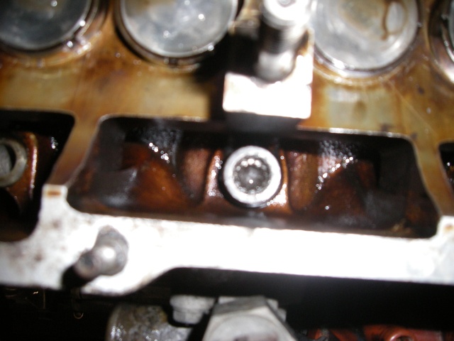

voilà,ça c'était tout ce qui allait bien :wink:
maintenant passons aux galères :evil:

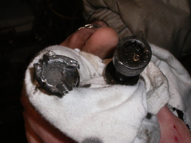

j'attaque à défaire les vis de culasse dans l'ordre inverse du serrage(je sais pas si c'est utile mais ça peut pas faire de mal) :wink:
et je me retrouve avec 3 vis ou la famaeuse douille M12 tourne presque dans le vide 8O
voilà la photo d'une la moins abimé
bon on voit pas trop bien(je sens qu'on va me brancher :lol: ) mais les rainures de la tete sont rongées sur une petite moitié :roll:
allez polo,sort le marteau et rentre là clé en force :twisted:
résultat,j''en sors encore 2 :wink:
m'en nreste qu'une mais impossible à défaire :cry:
faut sortir l'artillerie lourde :? le marteau et le burin :twisted:
bon,avec djstr,on s'est un peu pété les phalanges sur cette affaire car j'ai un marteau qui fait pas peur à un seul clou vu sa grosseur :oops:
donc il a fallu taper TRES TRES fort sur le burrin avec les risques que cela comprend :cry: :cry:

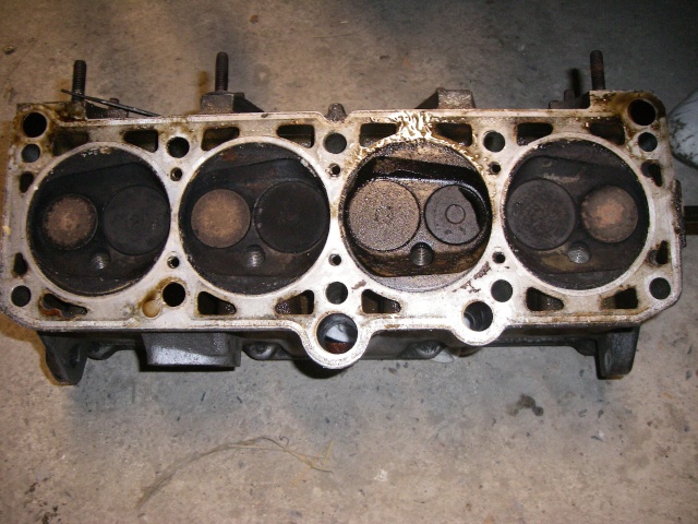

bref,une heure aprés:

on va ENFIN voir les tripes de la JDE :wink:

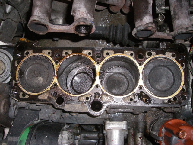

bon,le moteur est un peu encrassé mais rien de transcandant :roll: el le cylindre 2 est un peu "lavé"(normal vu que j'ai de l'eau qui rentre sur ce cylindre :wink:
bon,mon joint de culasse n'a pas l'air fendu 8O donc par ou rentrer cette foutue flotte 8O
si c'est bien de la flotte :roll:

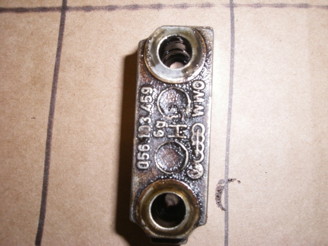

on retourne la culasse
et là 8O 8O 8O
j'ai trouvais pourquoi elle tournait sur trois pattes :lol: :lol:
quand je vous dit que j'étais un peu monté en régime :oops:
bon allez je file chez jo recupérer la culasse d'avance que j'avais ,j'aurais plus vite fais :wink:
la suite dans la journée :lol: :lol:
Message Publié : Dimanche 30 Novembre 2008 10:24
rôôh m**de 8O
et le cylindre piston n'a rien ? 8O
Il est parti dans l'échappement ton morceau ? 8O
