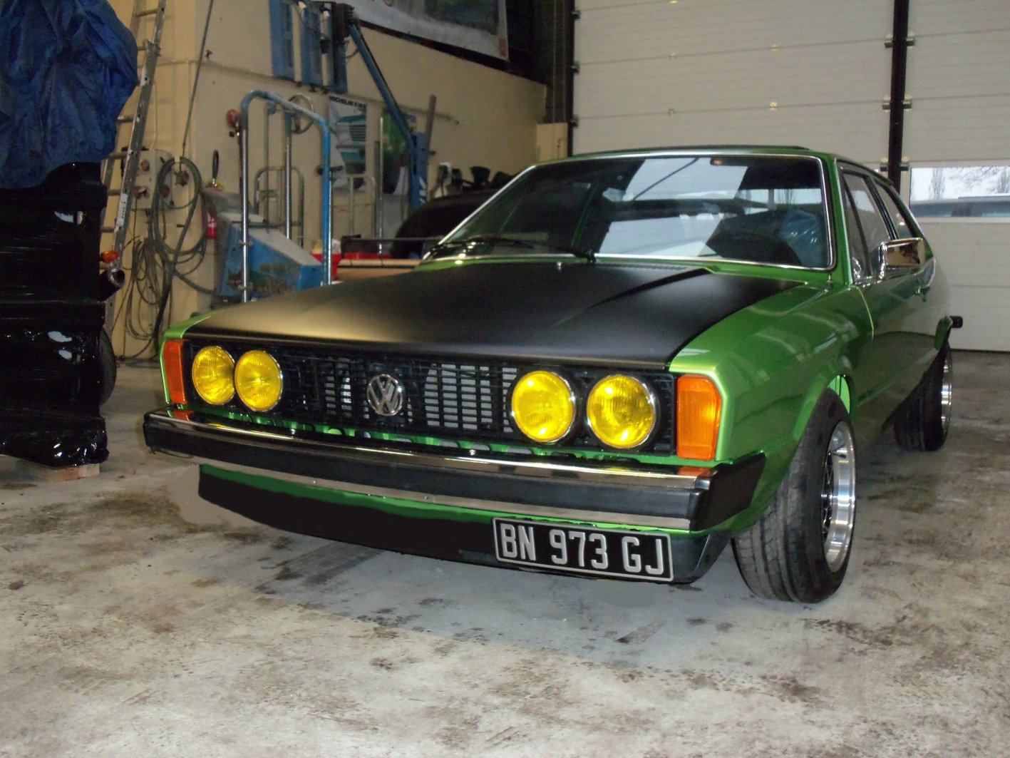

J'ai fait une bidouille sur paint shop, je ne suis pas un pro de la chose, mais une fois les longues portées "retirés", je trouve que la ligne de l'auto ressort mieux et c'est bien dommage de gâcher une aussi belle ligne....Je pense ne pas les remettre!
La plaque sur le côté c'est pour le fun, je ne sais si je ferais ça?!!

Ah, comme tu peux le voir je ne suis pas très calé en matière de millésime Scirocco... sur le 1 je connais quelques petites chose quand même, mais sur les 2 rien.
Quant à préférer, les 1 ou les deux, elles sont vraiment différentes. Mais au fil du temps, j'avoue qu'une deux ne me déplairait pas non plus! Mais le 1 a tout comme toi ma préférence.
Aussi quand on tient à ses voitures, difficile de les départager!

en fait, on avait un peu la ligne à tenir dès que la Scirocco est arrivée sur le "plateau cadeau"... Pour la teinte, c'est justement le côté obscure de la force qui a choisi la teinte :smt102 A la finale, pas de regret.
Ensuite quelques idées sont passées, comme pour les jantes sur lesquelles j'ai changé au moins 3 fois d'avis, ATS cup, BBS, puis ATS Classic.
Après, vu la mécanique greffée, il fallait impérativement travailler le chassis. C'est la raison pour laquelle, les combinés "Mechatech" ont pas fait 100m! Achat impulsif de ma part car je ne supportai pas la hauteur de l'avant surtout, il avait le nez en l'air. Pour un coupé à vocation sportive, c'était d'origine, mais pour moi un non sens!
Il fallait de la qualité. Niveau freinage, gros master vac de golf cab. freins à disques ventilés et disques à l'arrière. Nous avons remplacé les combinés par des H&R, nous avons les barres antiroulis à installer provenance golf gti.
Côté prépa carrosserie, j'ai eu des moments de ras le bol...du ponçage et encore du ponçage, la carrosserie à blanc à cause de la corrosion filaire entre la tôle et l'apprêt, les mastics de finitions pour de belles surfaces, et ensuite le ponçage des apprêts sur la caisse et les éléments. Le tout à la calle, pas de machine! Mais quand tu as en ligne de mire un beau résultat final, tu reprends du poil de la bête. Vu les moyens que j'avais à disposition, il n'était pas question d'avoir de baisse de forme ne serait ce que pour les gens qui m'ont aidé.
Côté mécanique, je suis une bille, zéro, nul, nada, alors je n'y ai pas touché. Luc devait remettre le moteur en forme avec une pochette de joint, nettoyage du bloc etc...Côté boite, toutes les synchro ont été changées toujours par le côté obscure de la force! Le tout ré-assemblé. Ensuite, il a fallu changer le reservoir et greffer la pompe éléctrique et tout ce qu'on peut voir sur les photos comme à l'origine.
Le faisceau est quant à lui resté le même. Il a subit des modifications pour la bonne marche de l'ensemble toujours par Luc avec les schémas d'origine RTA, avec les couleures d'origine pour les fils etc. Seuls les fils servant à l'alimentation des manos ont été passés en "surplus", il faut bien surveiller la mécanique. Des heures et des heures de boulot aussi, souvent pris sur les dimanche.
A ce jour, nous commençons à voir le bout du tunnel, mais il reste encore quelques petites choses à voir, la mise au point qui elle est quasi à terme. Les finitions, ferrures de PC que je doit récupérer demain soir, ma plage arrière, l'habillage du coffre et finaliser le faisceau dans le compartiment moteur. Il faut que la voiture ai l'air d'origine. Enfin, bref, c'est un projet assez long malgré le fait que la carrosserie ne souffrait pas de corrosion, ou si peu que ce n'est pas la peine d'en parler. Au mois d'Avril, ça fera deux ans que le Scirocco est au garage! Nous n'avons pas fait que ça non plus...

Moi C'est ce que j'avais d'origine, disque plein avec pince pour petite plaquette carrée, et j'ai directement passé sur la version GTI avec disque ventilé (seul bémol, j'ai du changer les pinces pour que les disques passe à l'intérieur) mais je suis resté en plaquette carrée... le freinage était excellent, et assez endurant contrairement à ce que je pensais. Tout ça avec 110ch sous le capot. (actuellement elle va reprendre sa configuration full stock avec son moteur FR à carbu)
Pour la mécanique, j'ai de la chance, j'ai grandi dans un garage, donc j'ai de bonnes notion de base.
Mais t'as du mérite de te lancer dans un projet comme celui là, car faut être passionné pour aller jusqu'au bout! J'attends la suite de tes aventures... à bientot
Message Publié : Dimanche 24 Février 2013 14:16
zimsyncro a écrit :
Salut Gilles! ..tu déchires comme mec! rassure toi je ne suis pas gai! :laughing: mais des mecs avec des raisonnement terre à terre avec un bon sens des choses, ca commence à ne plus courir les rues sur ces sujets là.
J'te retire une nouvelle fois mon chapeau! :wink:
Salut Zym,
je ne sais pas si je déchire et si je suis doté d'un peu de bon sens, mais merci à toi :venere: Tu sais chacun à sa notion des choses, à 44 ans on a la sienne :D ! Nous avions bien cibler la chose avant transformation, sachant que tout ce que l'on voulait faire était réalisable. Je pense que nous sommes rester dans les tandard d'époque en conservant, en apparence la voiture d'origine, mis à part mon capot noir :D. Si je ne soulève pas, on distingue comme transformation, les jantes, l'échappement et un léger rapprochement du sol, je dis léger car sur "Golfoo", le "standard" c'est poser par terre, quitte à modifier la caisse pour ne pas que les cardans viennent taper dans la caisse :blushing: Dans le but de faire une auto dédiée au circuit pourquoi pas mais là.....
J'aime bien ce forum car comme je l'ai dit je ne sais plus sur quel post, les personnes présentes ici sont pour beaucoup des "puristes" ce qui donne les "lignes à ne pas franchir". Ils donnent leur avis sans être agressif, j'aime cet esprit.
M'enfin voilà, demain je vais au garage pour finaliser la préparation de mes PC, les ferrures sont comme neuves, les vis quant elles le sont...Encore merci à Luc pour me permettre de piocher sans reserve dans ses tiroirs pour remplacer les "petites fournitures" par du neuf. Un nombre incalculable de chose. Puis il faut que je donne ma garniture de plage à sa petite femme pour une partie de couture.... Valérie a déjà fait mon ciel de toit...Elle devrait faire dans la sellerie! Vu son niveau, elle est du metier (couturière) elle ne devrait pas avoir de mal à se reconvertir!
Voilà, je mettrai donc des photos de tout cela et je vous dirais ce que j'ai fait pour la protection intèrieur des PC.
J'espère que je ne suis pas trop long et chiant à lire, car à chaque fois j'en met une tartine. Comme je suis équipé d'un cerveau de poule, ça me permet de distiller quelques petites choses au fur et à mesure :smt033
Gilles.
Message Publié : Dimanche 24 Février 2013 14:43
Salut Rodge,
Encore merci, j'ai du mérite peut être, mais sans Luc et son garage, rien n'aurait pu se faire dans ces conditions.
c'est certain niveau carrosserie c'est le plus gros du boulot et seul l'objectif final que tu t'ai fixé, peut de donner le courage de ne pas passer à côté de petites choses qui font toute la différence.
Pour ma part côté chassis, et au vu de la motorisation, les freins ne pouvaient restés d'origine. Les freins, notament ceux de l'avant proviennent de l'Oettinger de Luc immobilisée pour l'instant (je me demande ou sont les limites de la générosité de mon ami?) Bref, lui connait bien le sujet et a voulu pour mon plus grand plaisir apporter les modifications nécessaires afin de profiter d'une voiture plaisante en toute sécurité. Freins Av, Ar, barre, de bons amortisseurs, triangles neufs etc.
A ce jour, on ne peut pas dire que la voiture ai vraiment roulé. Pour autant on a quand même fait un petit tour dans le quartier et vraiment elle a l'air d'avoir un comportement très sein (on croirait une neuve).
Il faut que je fasse une petite modif pour mon alimentation de carburant. Ca par contre ça ne m'enchante pas! Il faut impérativement dévier celles-ci pour mettre les barres anti roulis, et surtout échapper la chaleur du collecteur, ça ne fait pas bon ménage. Le bémol, c'est qu'il faut dévier dans la joue d'aile, ce qui veut dire percer celui-ci :blushing: ça me fait chier pour dire les choses comme elles sont.
A moins, que je puisse prendre un autre chemin et éviter de perçer. Ce qui veut dire modifier les longueurs des tuyaux d'arrivée et retour d'essence. Je préfére cette solution au perçage, a voir avec Luc, les décision se prennent à deux, et ma priorité, c'est 0 modif sur la caisse proprement dite...A suivre donc!
Donc réfléchissement.......Je vais trouver un biais!
Bref, affaire à suivre.
Gilles.
Message Publié : Dimanche 24 Février 2013 21:36
Si c'est un conseil de pro je vais pas aller contre lui :wink: !!!
Pour ce qui est des conduites d'essence, j'ai un conseil pour toi! je sais que sur certain millésime, surtout les premier modèle, les conduite d'essence passait par la joue d'aile (pour les modèle injection je crois), par contre dans les dernières années elle passe différemment.
Ce qu'il faudrait regarder c'est au niveau des attaches de trapèzes (triangle), car c'est à ce niveau là qu'elle remonte. Les deux conduites une fois quand le compartiment moteur, longent le tablier moteur horizontalement, (juste en dessous ou en dessus de la nervure... et ensuite elles remontent à côté du maitre-cylindre de frein, (derrière la boite à air)
Voila une vue depuis dessous de ce passage vers les trapèzes :
Tu peux voir distinctement 2 trous en oblong de chaque côté (vers la fixation avant du trapèze), sur l'image celui de droit accueil les conduites de frein, et celui de gauche les conduites d'essence.
Normalement, et si j'ai bien ça en tête, les conduites d'essence change leur chemin derrière la fixation arrière du trapèze. C'est à dire qu'elle passe sous le planché passager côté extérieur, et parte en direction du centre de la voiture, et ensuite, contre en avant en direction du trou oblong. Normalement il la place pour ajouter le support de fixation de la barre stabilisatrice av.
J'ai fais cette modif il y a 5 ou 6 ans en arrière, avec des conduite d'essence de golf 1 injection. mais comme maintenant je vais la remettre en configue d'origine avec sons carbu, je repars en sens inverse ... sauf que les conduites d'essence pour la version carbu, je ne les ai plus, donc je fais les refaire à neuf moi même.
J'espère que ces petits détails pourront t'aider, et je suis curieux de savoir si ces trous oblong était déjà présent sur les versions plus anciennes, si tu arrive à me donner cette info se serait cool :mrgreen: bon courage pour la suite de la mise au point!
