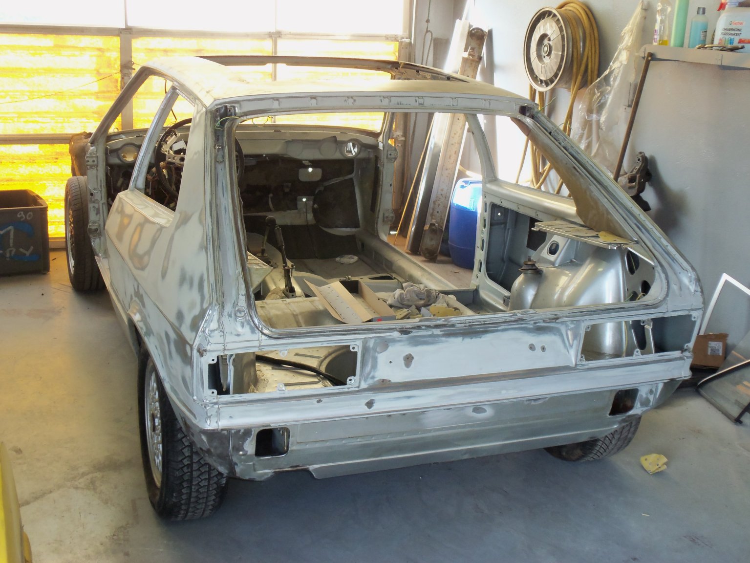

demontage avant.jpg [ 354.88 Kio | Consulté 10429 fois ]
demontage arr.jpg [ 248.96 Kio | Consulté 10429 fois ]

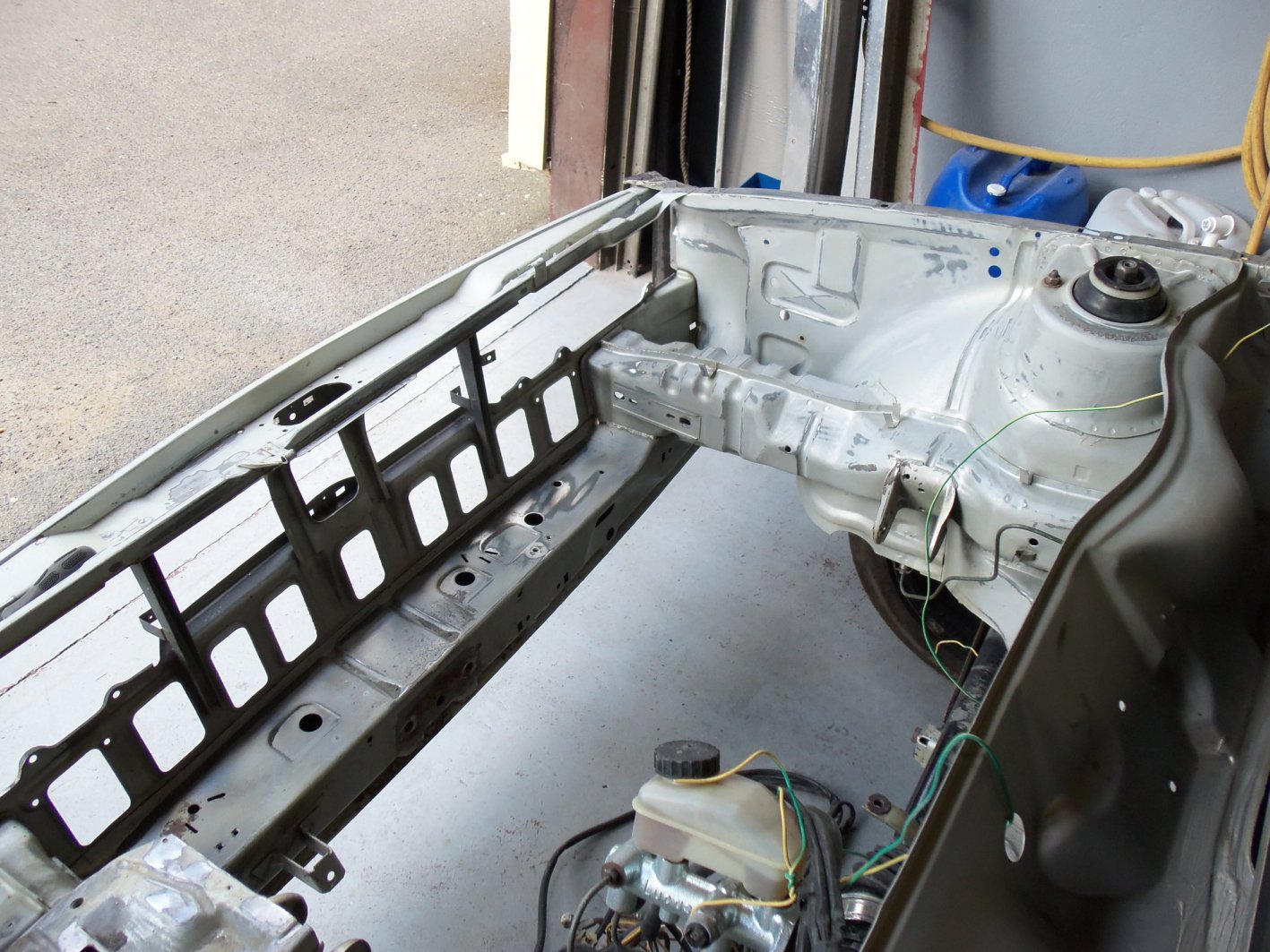

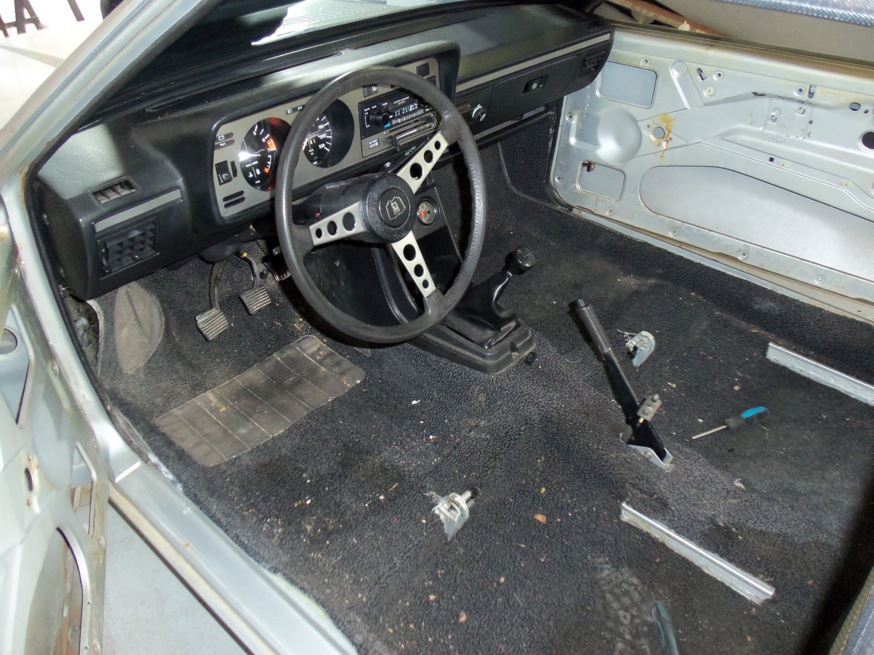

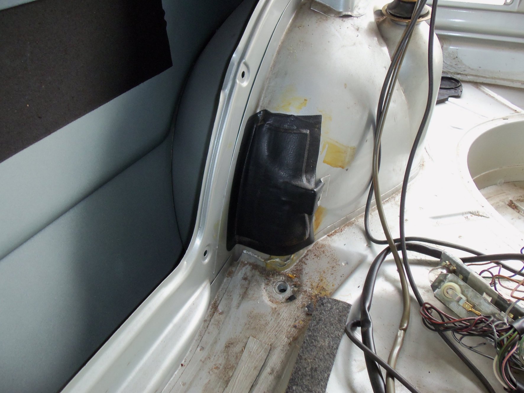

Message Publié : Dimanche 30 Décembre 2012 1:08
En voici d'autres en cours de démontage toujours!
Ce fut un régal, car la voiture se révéle ultra saine...J'ai de la chance!
bac roue de secours.jpg [ 292.52 Kio | Consulté 10421 fois ]
demontage sieges.jpg [ 427.98 Kio | Consulté 10421 fois ]

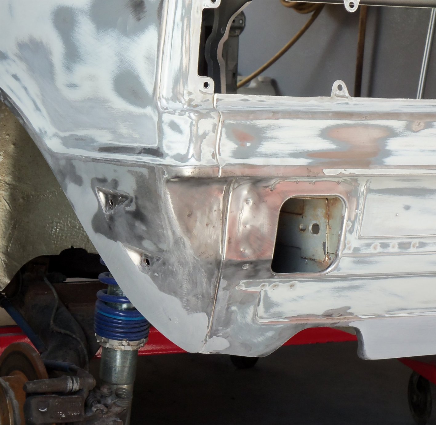

inter aile arr.jpg [ 300.48 Kio | Consulté 10421 fois ]
demonte_ponçage aile arr.jpg [ 316.35 Kio | Consulté 10421 fois ]

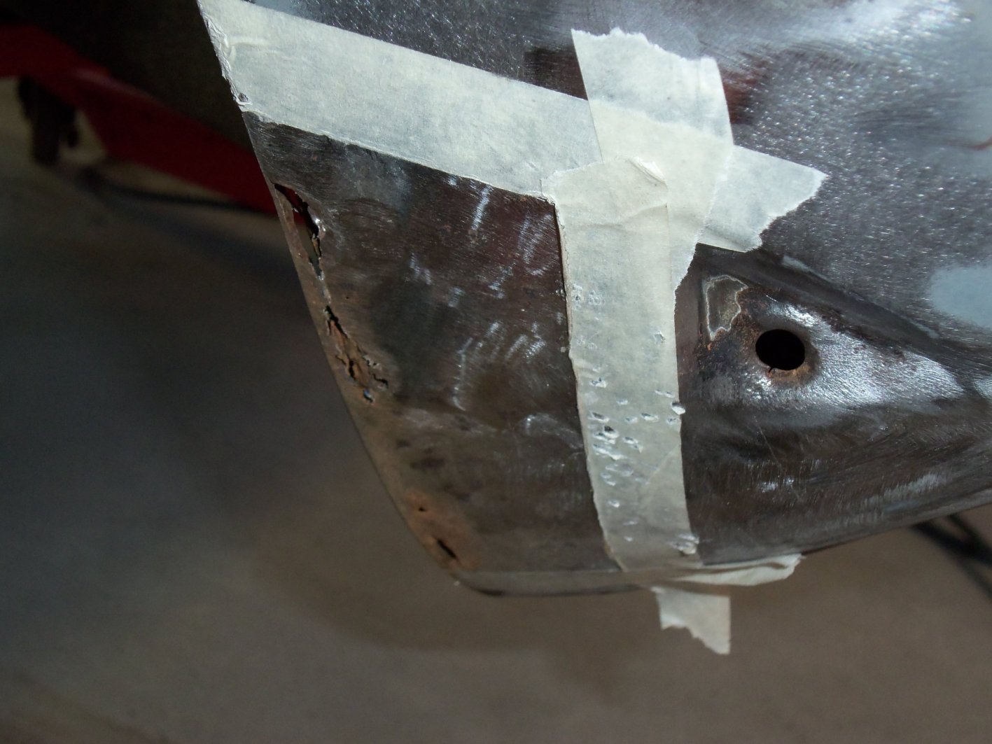

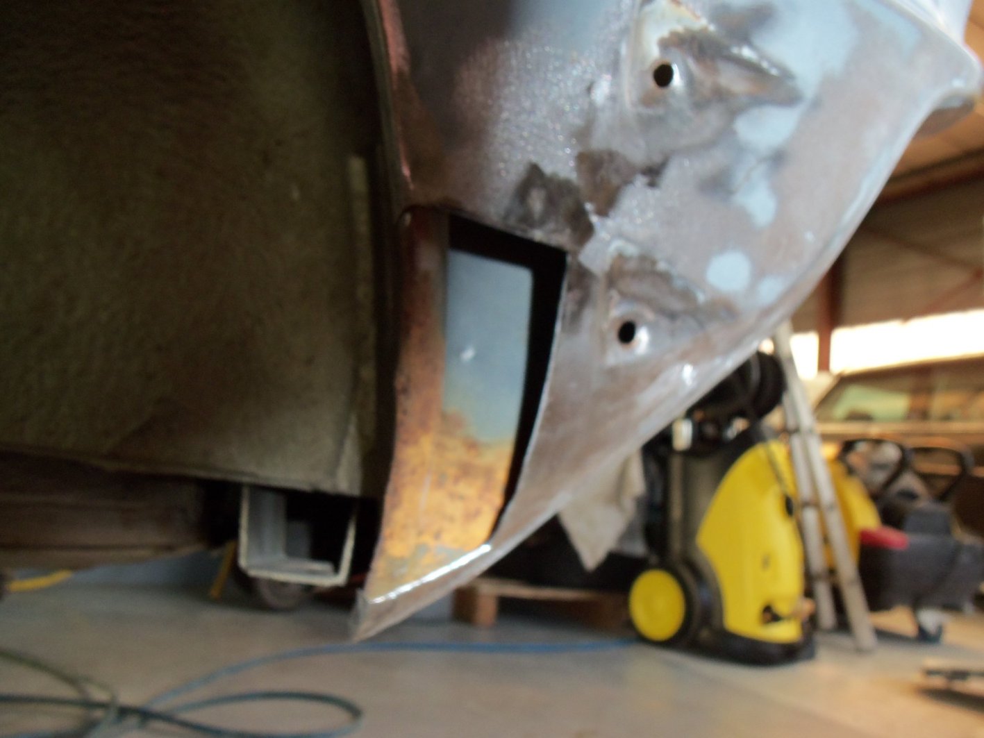

Message Publié : Dimanche 30 Décembre 2012 2:06
J'ai du mal avec la connexion ce soir....
aile arr croquée.jpg [ 180.52 Kio | Consulté 10415 fois ]
decoupe.jpg [ 142.88 Kio | Consulté 10415 fois ]
aile arr piece remplacement.jpg [ 178.94 Kio | Consulté 10415 fois ]

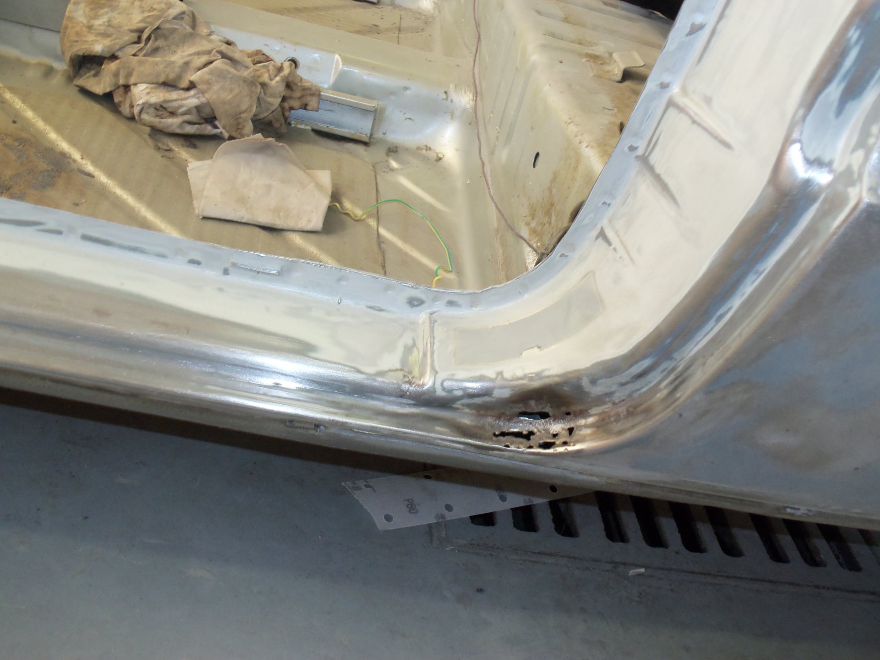

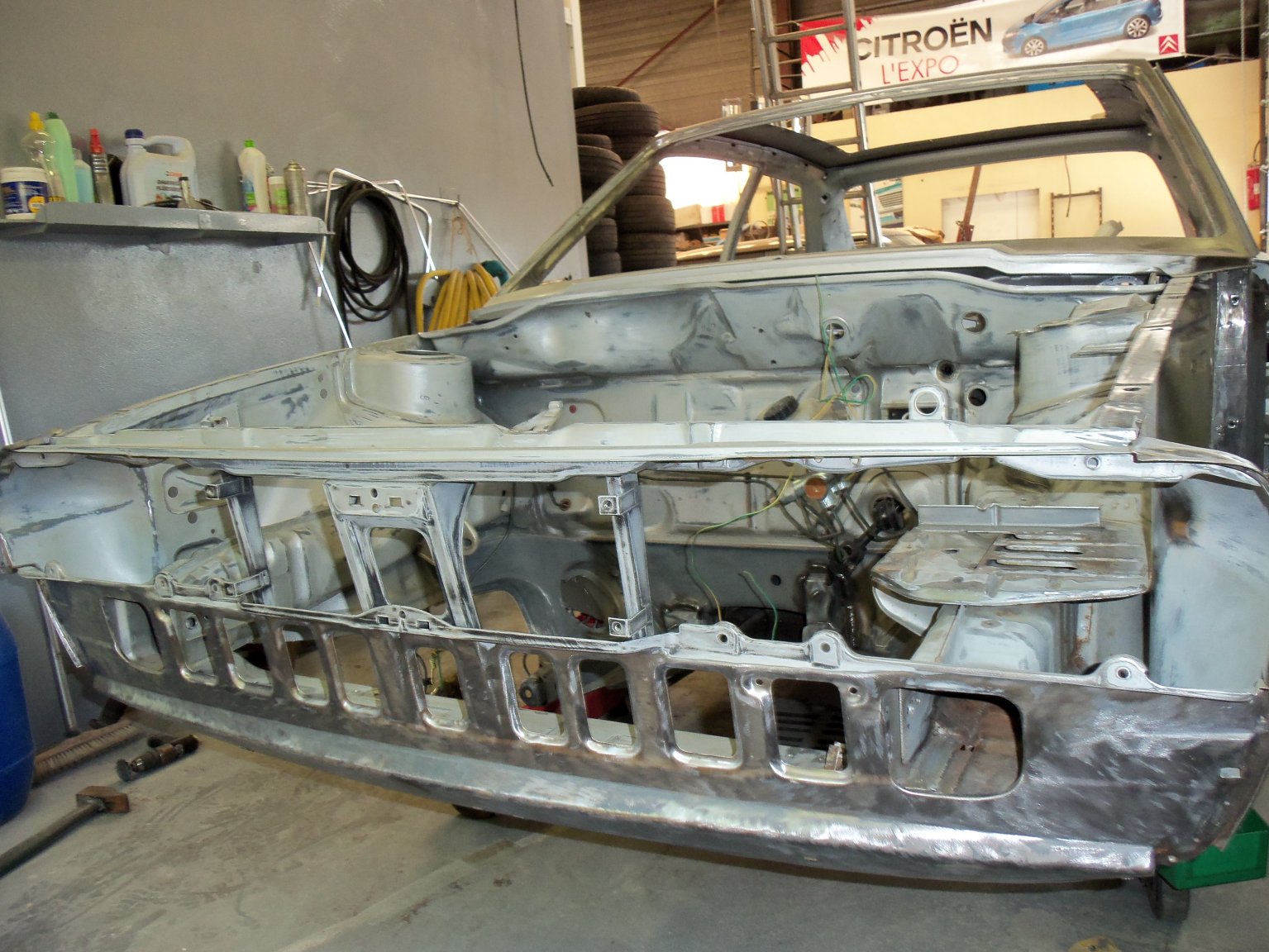

Message Publié : Mercredi 02 Janvier 2013 15:05
voici quelques photos, encore de la prépa....
entrée de porte et planchers.jpg [ 255.28 Kio | Consulté 10315 fois ]
entree porte surprise.jpg [ 194.23 Kio | Consulté 10315 fois ]

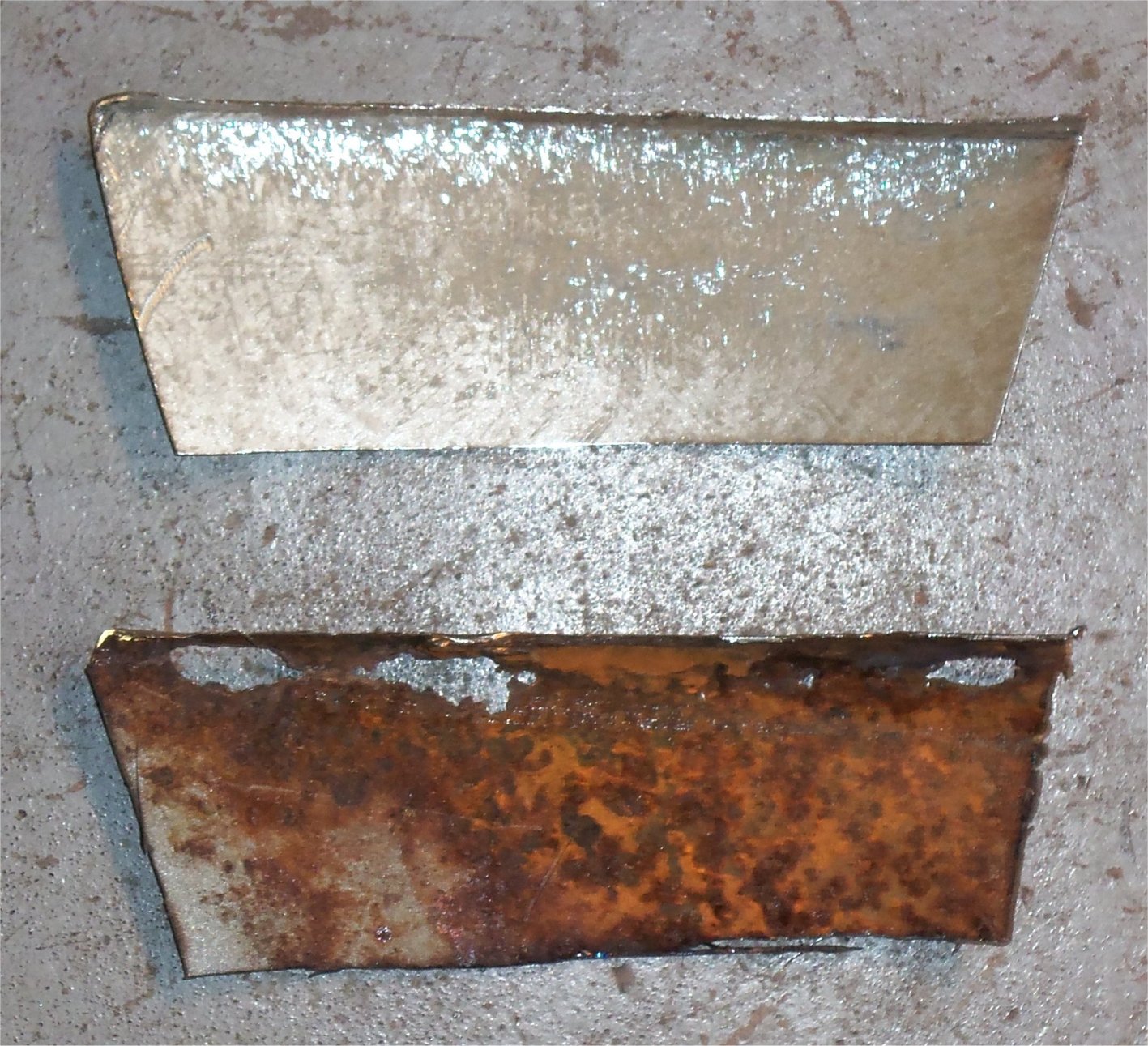

Rouille! mauvaise réparation....jpg [ 255.16 Kio | Consulté 10315 fois ]
vue d'ensemble arrière.jpg [ 263.11 Kio | Consulté 10315 fois ]
Message Publié : Mercredi 02 Janvier 2013 15:10
Encore...Ensuite.... Elle rentre en cabine!
Aille arrière, mastic pour une belle planeité.jpg [ 347.3 Kio | Consulté 10315 fois ]
Contre aile, passage de roue, baie de pare brise....jpg [ 328.69 Kio | Consulté 10315 fois ]

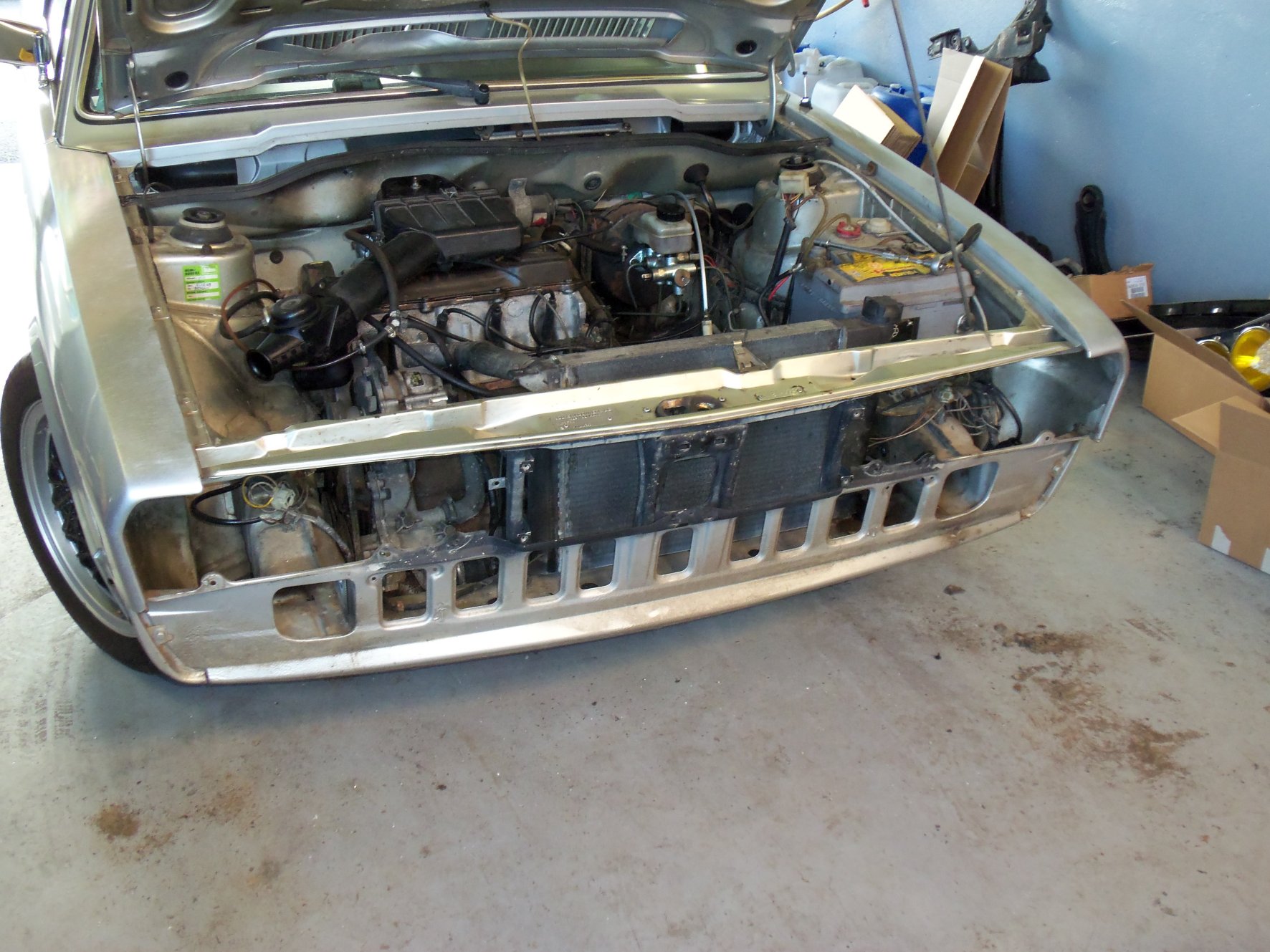

Décapage face avant.jpg [ 307.67 Kio | Consulté 10315 fois ]
état aile arrière, rien à dire!.jpg [ 233.94 Kio | Consulté 10315 fois ]
Trou des plaques, un coup de Mig, meulage et mastic de finition.jpg [ 267.36 Kio | Consulté 10315 fois ]
Et voilà Coco est prêt pour la cabine!.jpg [ 131.63 Kio | Consulté 10315 fois ]

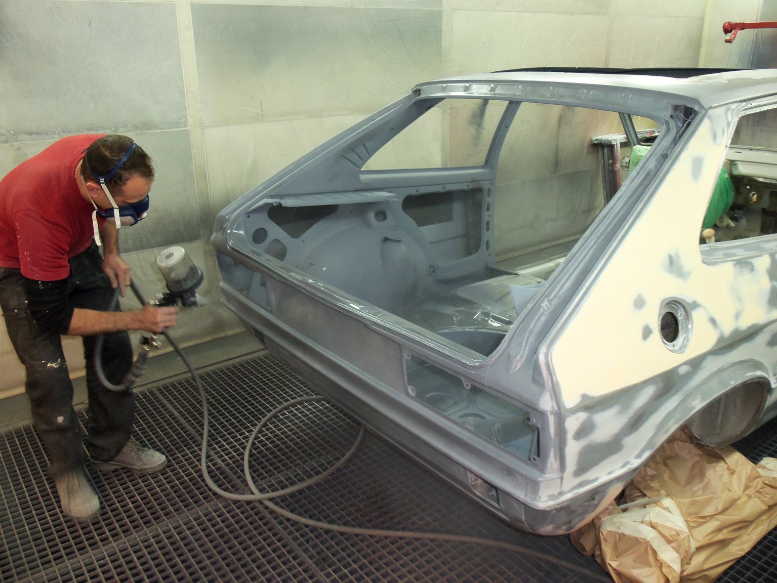

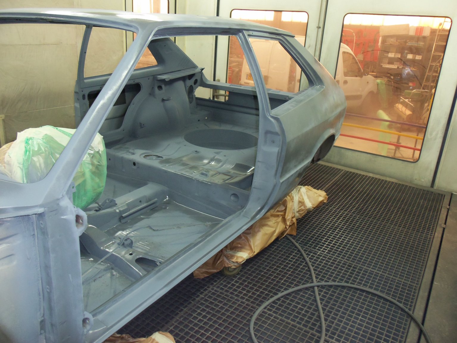

Message Publié : Mercredi 02 Janvier 2013 16:14
Voilà, la caisse vient de recevoir sa première couche d'apprêt en deux passes fines.
Nous avons caché les intérieurs pour pistoler l'apprêt de charge sur l'exterieur de la caisse uniquement...
les passages de roues.jpg [ 198.73 Kio | Consulté 10310 fois ]
On cache les intérieurs.jpg [ 246.79 Kio | Consulté 10310 fois ]
C'est presque bon!.jpg [ 257.8 Kio | Consulté 10310 fois ]
tout est caché.jpg [ 211.28 Kio | Consulté 10310 fois ]
c'est prêt pour l'apprêt de charge.jpg [ 268.29 Kio | Consulté 10310 fois ]
Message Publié : Mercredi 02 Janvier 2013 16:18
C'est donc un mouillé sur mouillé pour les apprêts....Photos...

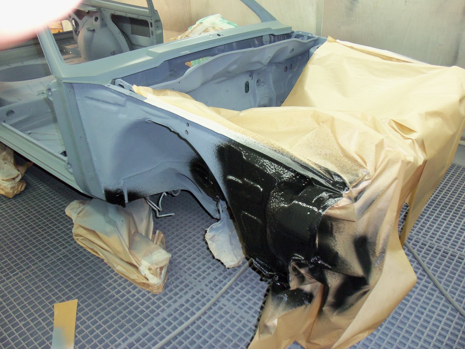

Message Publié : Mercredi 02 Janvier 2013 16:36
Cette fois, on enlève les caches! l'intérieur fera l'objet d'un "ponçage " très léger et les différentes protection appliquées. La face avant a retouvé son grain d'origine.
Pour se faire le produit a été vaporisé puis égrainé. Il a maintenant son aspect d'origine!
Protection anti gravillon seulement où le besoin s'en fait sentir.jpg [ 296.05 Kio | Consulté 10306 fois ]

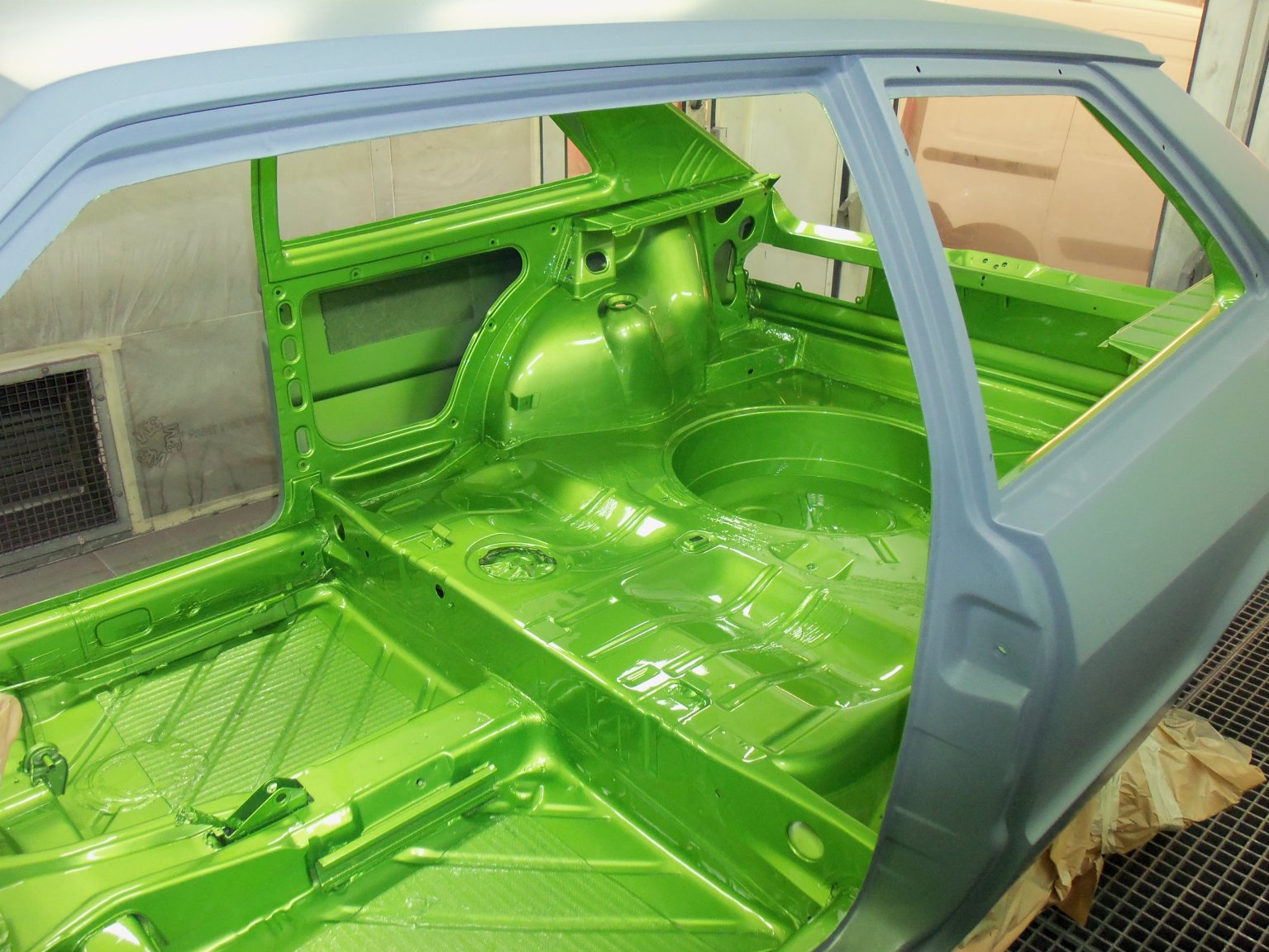

Message Publié : Mercredi 02 Janvier 2013 16:50
Le moment tant attendu, je n'ai pas de photos du pistolage de la base, mais bon voilà une petite idée de la chose!!!

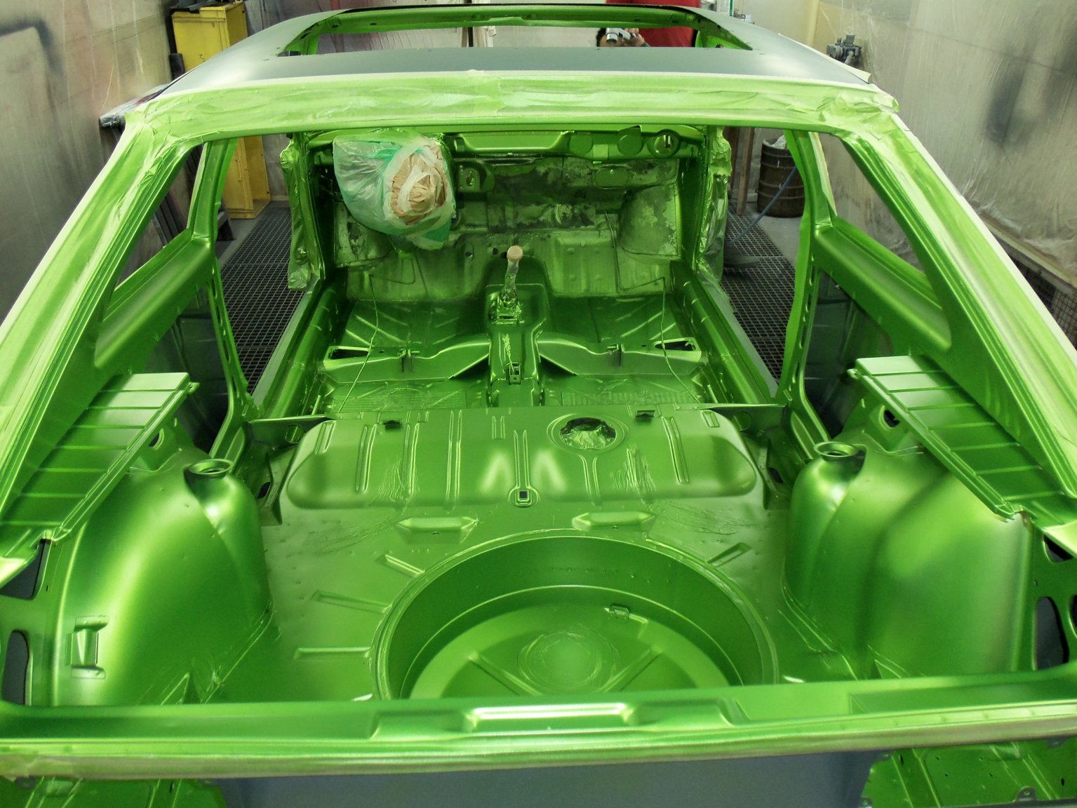

Message Publié : Mercredi 02 Janvier 2013 17:06
Nous sommes toujours dans la même journée...La base!
Base appliquée sur l'intérieur.jpg [ 305.39 Kio | Consulté 10304 fois ]
Intérieur d'aile.jpg [ 280.97 Kio | Consulté 10304 fois ]
Intérieur encore mouillé.jpg [ 233.52 Kio | Consulté 10304 fois ]
Le compartiment moteur.jpg [ 323.46 Kio | Consulté 10304 fois ]
L'intérieur.jpg [ 262.76 Kio | Consulté 10304 fois ]
sur les planchers.jpg [ 310.97 Kio | Consulté 10304 fois ]

Voici les photos en espèrant que celà vous plaise, la suite des opérations demain sans doutes!
Aile arrière.jpg [ 279.03 Kio | Consulté 10304 fois ]
Compartiment moteur.jpg [ 399.53 Kio | Consulté 10304 fois ]
La face avant.jpg [ 254.51 Kio | Consulté 10304 fois ]
Les planchers.jpg [ 287.63 Kio | Consulté 10304 fois ]
Vernis encore.jpg [ 320.88 Kio | Consulté 10304 fois ]
Vernis inter.jpg [ 280.2 Kio | Consulté 10304 fois ]
