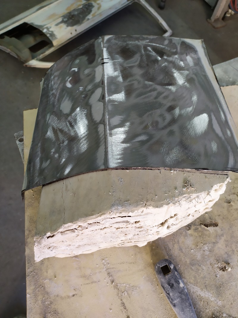

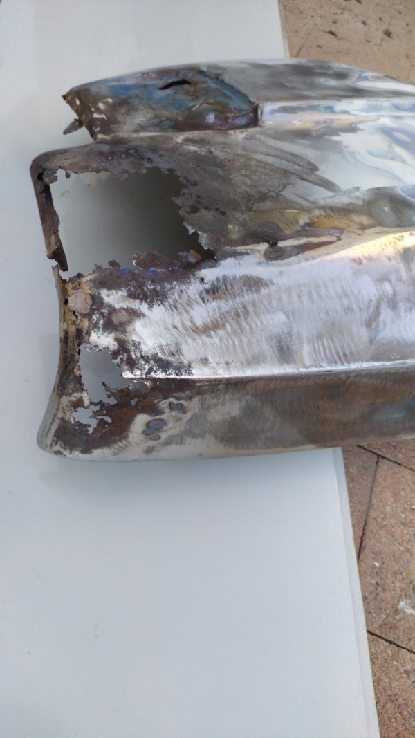

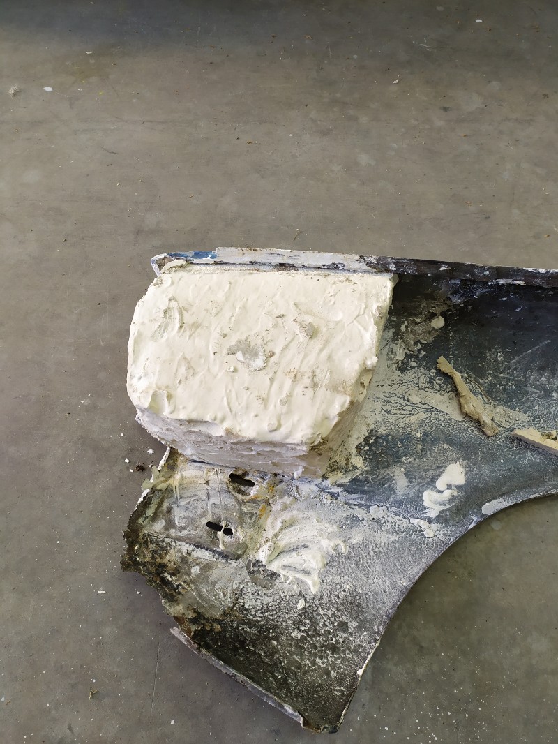

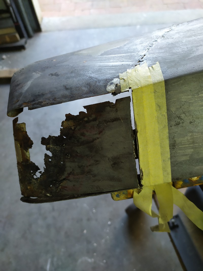

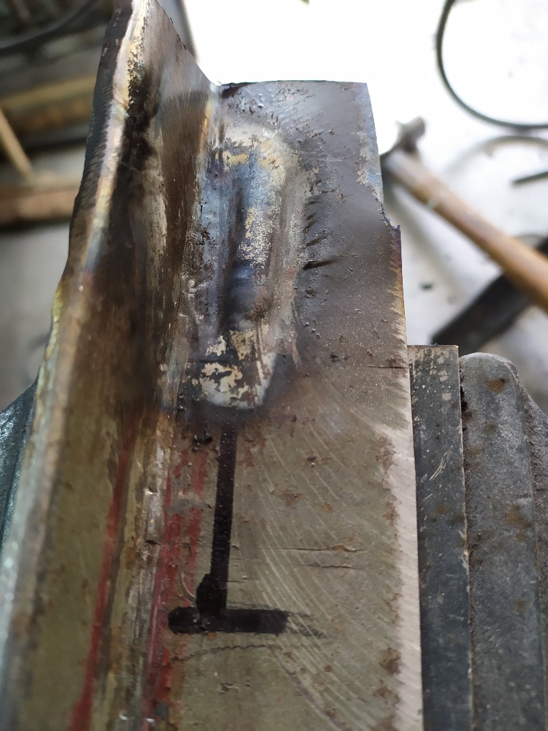

vu qu'il faut s'occuper pendant le confinement j'ai entrepris d'essayer de sauver une aile de a1
1er étape
décapage des zones perforées et rebouchées par la choucroute
2eme
j'ai fait un moulage pour avoir une base pour faire les rustines
3eme
fabrication des rustines et poses

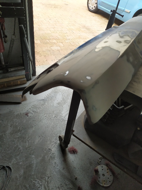

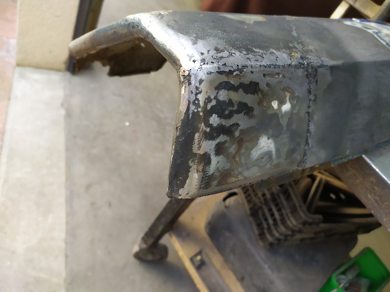

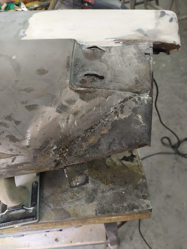

je n'avais pas grand chose à perdre en commençant cette restauration, c'est sûr elle était bonne pour la ferraille mais vu que ça progresse pas trop mal je continue, aujourd'hui pose d'une rustine, la bordure qui va sur la contre aile avec façonnage du Profil
et décapage complet de l'aile.
même si elle n'est pas parfaite elle pourra me dépanner en cas de problème car c'est des pièces introuvables , l'aile gauche est moins atteinte
