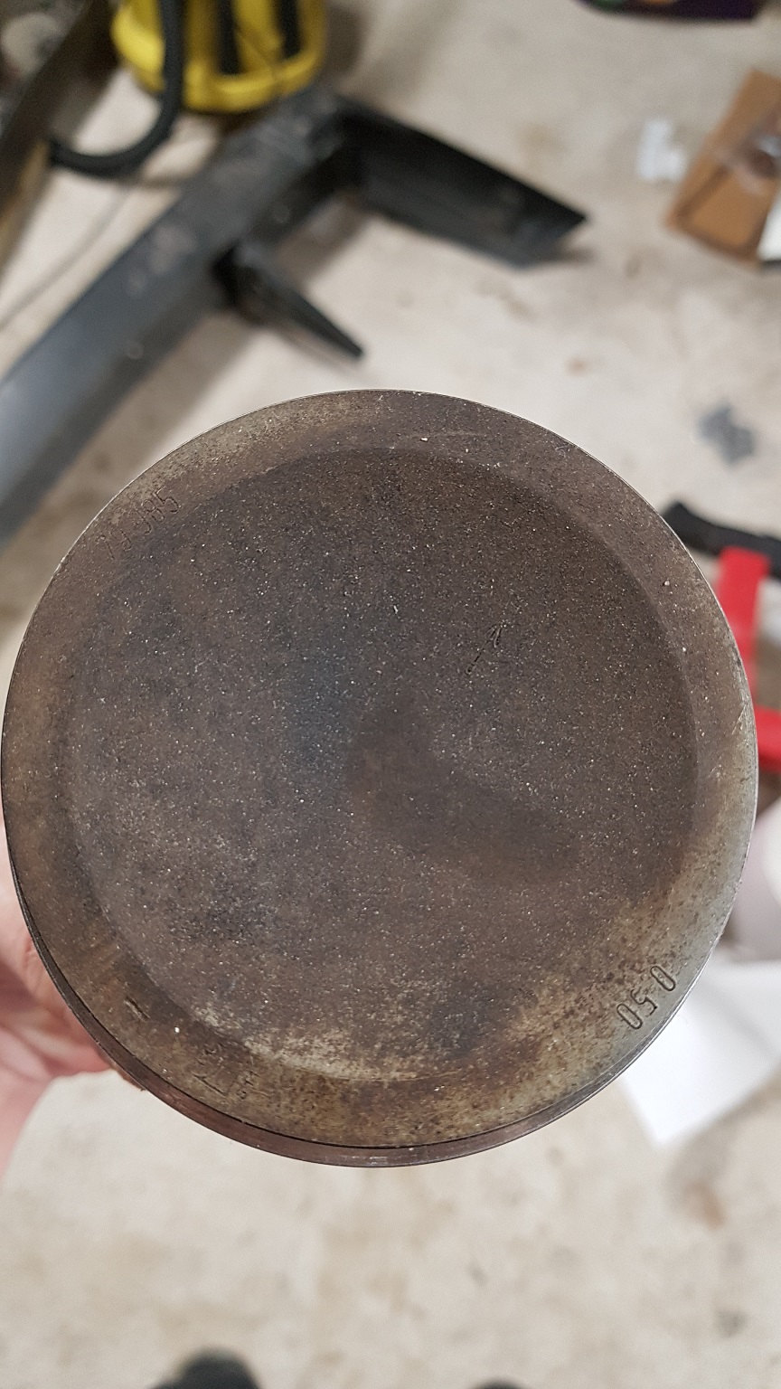

EDIT ; y as quand même un détail que me pose problème, ils ont quoi de différents les pistons de 1600 gti? parce que j'ai encore regarder cette après midi, mes soupapes viennent taper sur les cotés du piston, et ne s'ouvrent que de 5mm au lieux de 10.
le volume de la chambre n'est pas fait pareil que sur les piston du FR?? la hauteur d'axe n'est pas la même?? parce que si je me tape 800e de piston de gti pour avoir le même soucis là je serais vert !!
la j'ai 2.5mm de point mort haut avec les pistons de FR
en gros il me faudrait des encoche comme sur les pistons en photo

Pour les pistons, ils sont différents entre EG et FR. La culasse de EG est plate, donc c'est le piston qui est creusé pour assurer le déplacement des soupapes. Sur une culasse de FR, c'est l'inverse, c'est la culasse qui est creusée. :wink:
As tu une photo de ta culasse et d'un piston ?
Les pistons de ta photo, ils sont prévus pour quel moteur ?

les piston que j'ai joint en photos sont ceux visible sur le site de CPS Pistoni en Italie, pour un GTI EG.
je te joint des photos des pistons du FR et de ma culasse de EG
20200410_124628.jpg [ 991.37 Kio | Consulté 19580 fois ]
20200410_134316.jpg [ 343.26 Kio | Consulté 19580 fois ]
20200410_134320.jpg [ 419.08 Kio | Consulté 19580 fois ]

comme a dit JM la chambre de combustion pour un gli est dans le bloc, d'ou la culasse plate, et pistons creusés, avec le FR c'est dans la culasse.
les soupapes adm et éch d'origine sont différentes sur FR et GLi, plus petites sur FR. je n'ai plus les tailles en tête.
