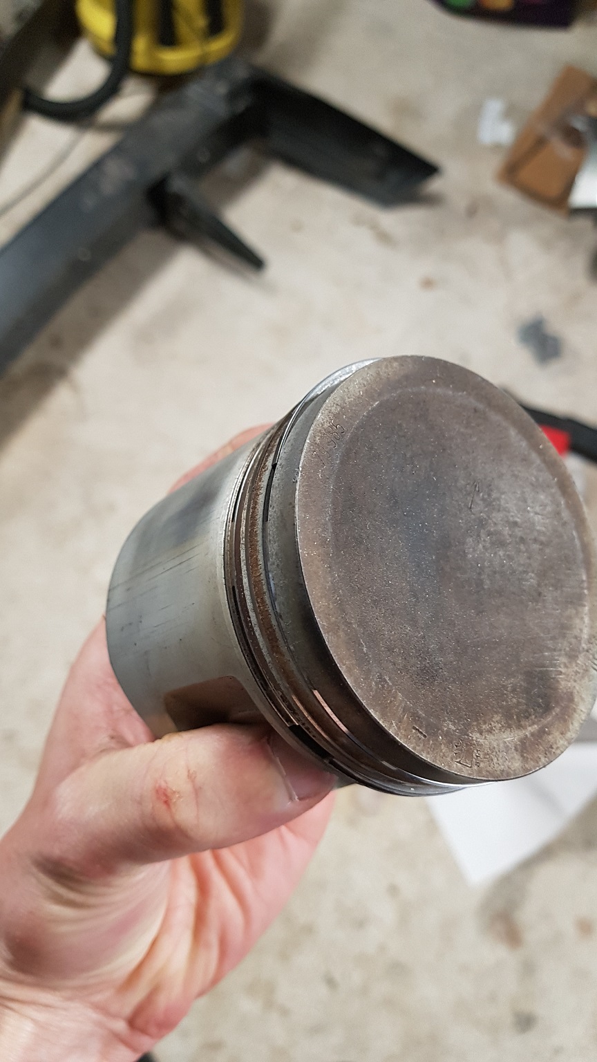

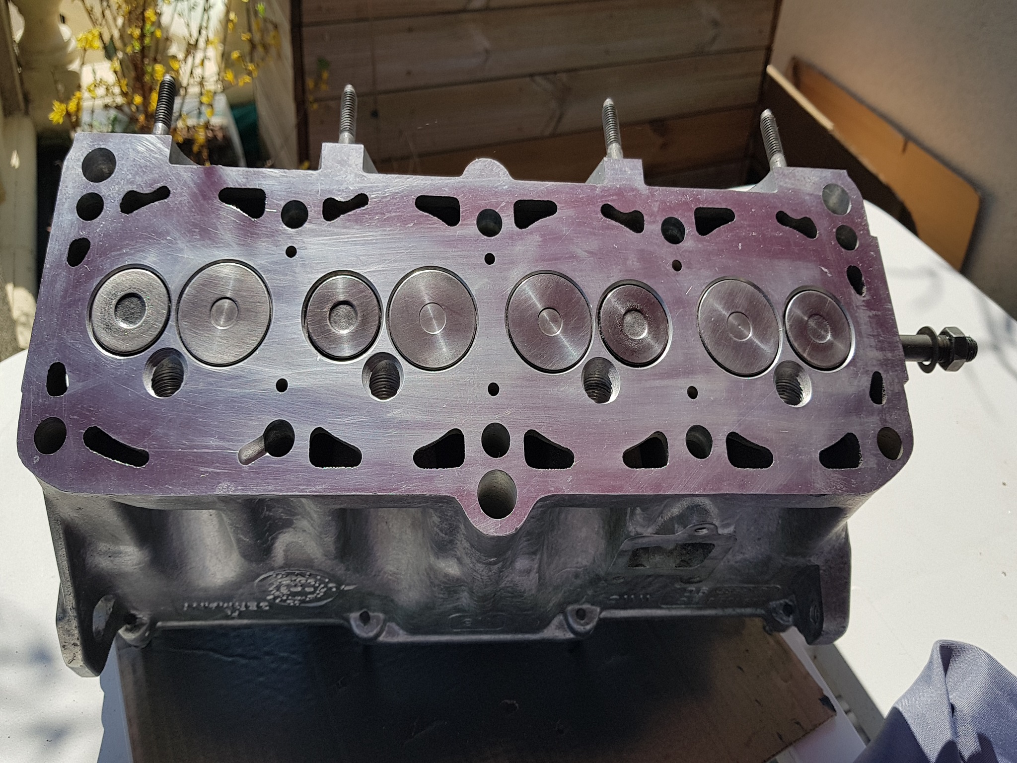

Pour les pistons, ils sont différents entre EG et FR. La culasse de EG est plate, donc c'est le piston qui est creusé pour assurer le déplacement des soupapes. Sur une culasse de FR, c'est l'inverse, c'est la culasse qui est creusée. :wink:
As tu une photo de ta culasse et d'un piston ?
Les pistons de ta photo, ils sont prévus pour quel moteur ?

les piston que j'ai joint en photos sont ceux visible sur le site de CPS Pistoni en Italie, pour un GTI EG.
je te joint des photos des pistons du FR et de ma culasse de EG

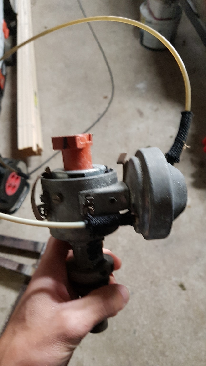

Pour faire suite a mes questions en voici une nouvelle, sur un petit détail auquel je n'avais pas du tout pensé du tout.
Pour l’allumeur, avec sa capsule avance/retard, en passant sur des doubles carbu, vas y avoir un soucis pour le branché sur ce coup là
Il faut que je trouve un allumeur identique mais sans la capsule?
Message Publié : Jeudi 25 Juin 2020 21:22
Un allumeur identique sans capsule : utilise le même mais ne branche pas la capsule...
Par contre plus de modification sur l'allumage en fonction de la vitesse de rotation du moteur, attention les soupapes.
Les allumeurs électronique gèrent ça sans capsule ? :smt102

Bah oui justement je voudrais la garder active cette capsule, j'ai pas envie d'éclater un moteur à cause de ce détail.
Mais si j'ai bonne mémoire ( et ça c'est pas gagné...) la partie avant de la capsule ce branche sur la pièce en plastique qui est branchée sur le tuyau du mastervac, mais l'autre partie de la capsule ou vais-je la brancher ?
D'ailleurs ce type de capsule a deux entrée sert pour l'avance et le retard? je ne connais pas trop le principe, la ou je travaillais avant sur les moteurs préparés on avait que de l'avance centrifuge ( cox et combi)
Message Publié : Lundi 29 Juin 2020 18:53
la capsule sert a modifier l'avance en fonction de la charge du moteur, une fois le régime stabilisé elle reprend sa position initiale.
sur les allumeurs de scirocco il n'y a qu'une entrée a dépression, une image du tien pour nous donner une idée ?
Message Publié : Mardi 30 Juin 2020 16:43
Message(s) : 44
Voilà les photos de mon allumeur.
J'ai vu que sur les golf 1 1600 GTI il y avais des allumeurs avec une caspule à un seul raccord, j'en déduit qu'il y as eu plusieurs montage alors.
20200630_13374900.jpg [ 342.54 Kio | Consulté 17973 fois ]
20200630_13373700.jpg [ 304.88 Kio | Consulté 17973 fois ]

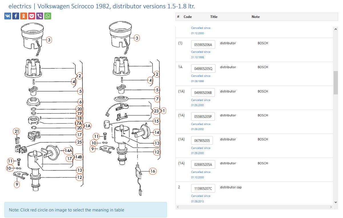

Message Publié : Mercredi 01 Juillet 2020 9:27
allumeur monté 4 ans apparemment de 1979 a 1982
allumeur 82-83.JPG [ 120.24 Kio | Consulté 17897 fois ]
je vais gratter dans mes doc pour voir si effectivement la partie retard est branché :wink:
Message Publié : Mercredi 01 Juillet 2020 10:30
Message(s) : 44
et j'ai bien trouvé un deuxième allumeur dans mon stock de pièce... mais c'est le même.
Sinon j'ai vu a vendre un allumeur de golf GTI avec la capsule standard, enfin la capsule à un seul tuyau, je ne ferais pas mieux de le commander ??
P.S moi je suis sur un scirocco 1.6 GT 85Cv de avril 79
