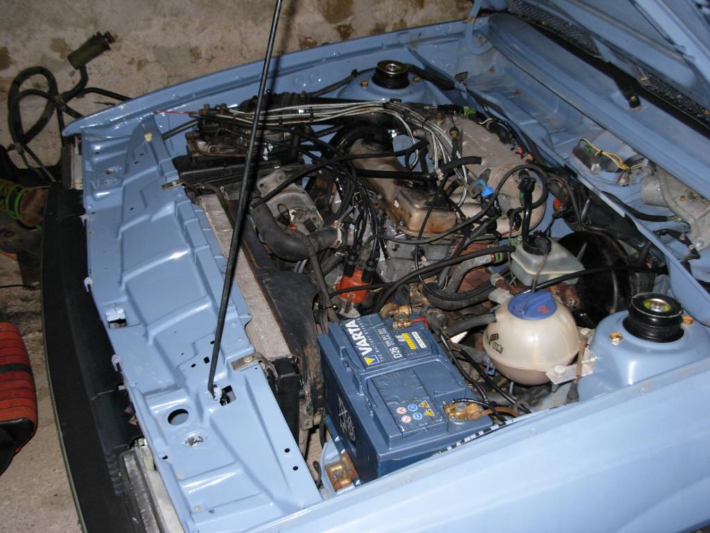

j'ai pas mal cogité ce week end, et j'ai pensé au pièces que j'avais en stock que je pourrais monter sur le scirocco. J'ai un kit complet de silentbloc uréthane, un collecteur neuf, et surtout j'ai un moteur complet avec le faisceau de G60. Donc je pense monter le g60 avec la petite prépa qui va bien et que j'ai déjà (petite poulie, régulateur de pression d'essence de porsche, échangeur de sprinter en façade, eprom jabba, compresseur prépa, volant moteur allégé, boite de kr...) en gros il me manque une ligne d'échappement, un radiateur plus étroit car le compresseur prend pas mal de place et le faisceau habitacle d'une golf 2 après 89.
J'ai placer l'échangeur car j'était vraiment pas sur qu'il ce loge dans la face avant mais il y a pas mal de place. Ca rentre bien et j'ai même la place de mettre un radia d'huile devant.

Je pense que ça passe le G avec le radia ;)
Original comme montage, je crois que je n'ai jamais vu une scirocco mk2 G60.
Pour la piste, c'est bien mais comme on en parlait, radia d'huile obligé et faire attention à l'admission, qu'elle soit bien cloisonnée.

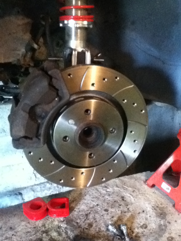

les freins avant en 280
img_0249-3f462e9.jpg [ 274.94 Kio | Consulté 7599 fois ]

 Sujet du message : Re: Scirocco 82 ev
Message Publié : Lundi 21 Octobre 2013 14:48
Il est au top le montage des durites de frein :!:
Tu n'en as pas manqué? la longueur était bonne ?
