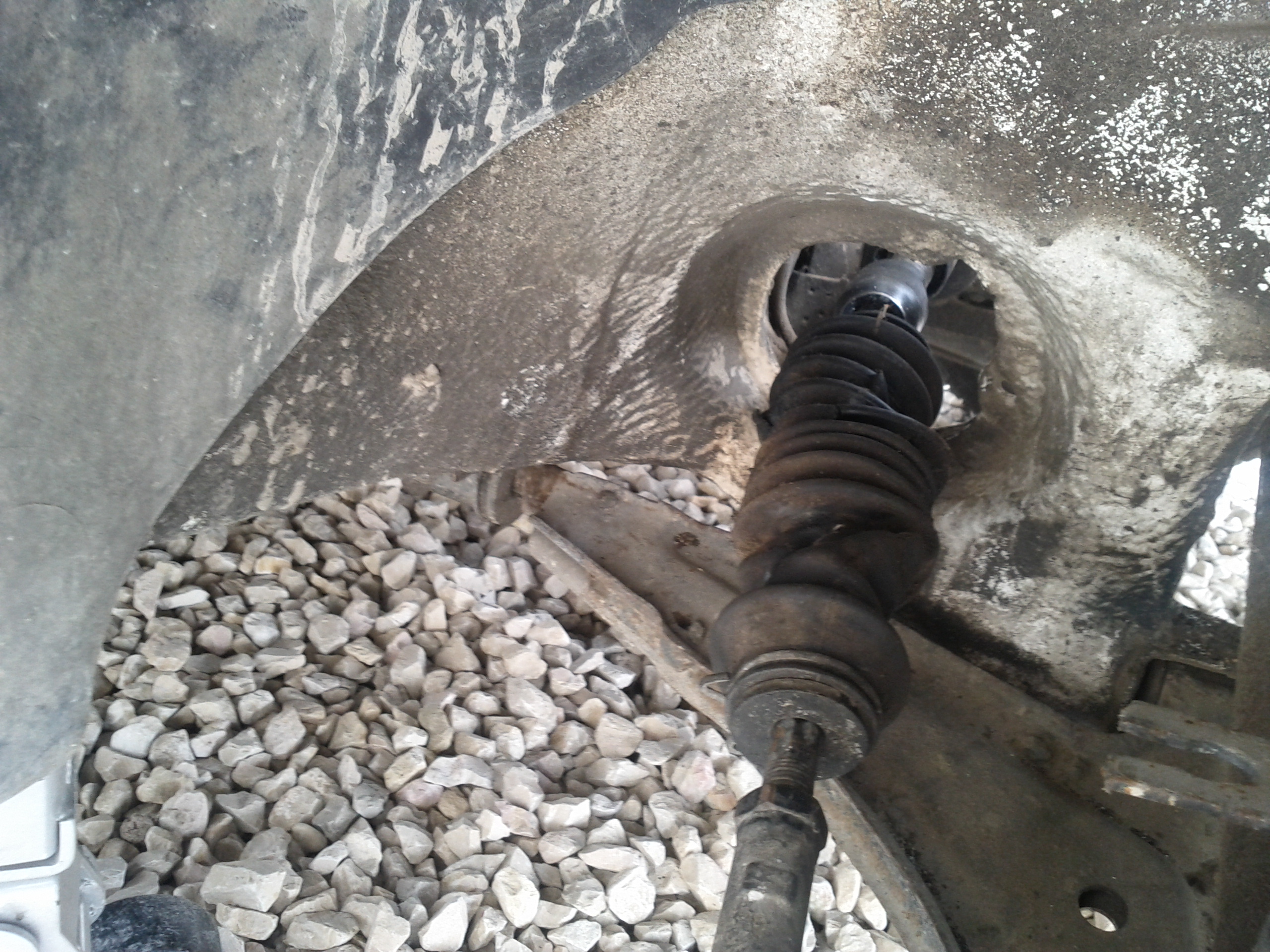

sinon mechante blague
IMG_20130414_105057.jpg [ 1.37 Mio | Consulté 7085 fois ]
ca c'est le soufflet que je vient de changer et la chaleur du collecteur me la deformer :crash:
les pare chaleur d'origine ne peuvent pas se monter et j'ai pas envie de les trafiquer
faut que je trouve une soluce parce que la il va pas faire long feu ... si j'ose m'exprimer ainsi ...
entour ton collecteur de bande :wink:
ça fait envie quand je vois ton rocco avancer...

j'ai pensé a la bande mais j'ai peut etre le pare chaleur de ce collecteur ... a 60 km enfoui dans un carton :roll: :cry:
