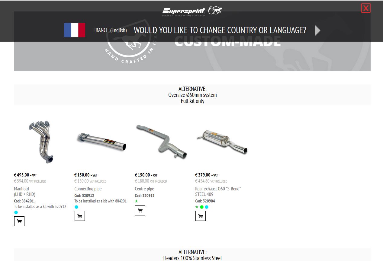

J'ai vu ce que propose Supersprint, tu es donc en diamètre 60mm ?
Et puis as tu gardé le silencieux d'origine ?
(c'est quand même chouette cette double sortie en biais)
Je ne me sers pas d'une voiture tous les jours mais dès que j'en ai besoin c'est celle que je prends, du coup, j'essaierai bien de la garder un peu silencieuse... :wink:

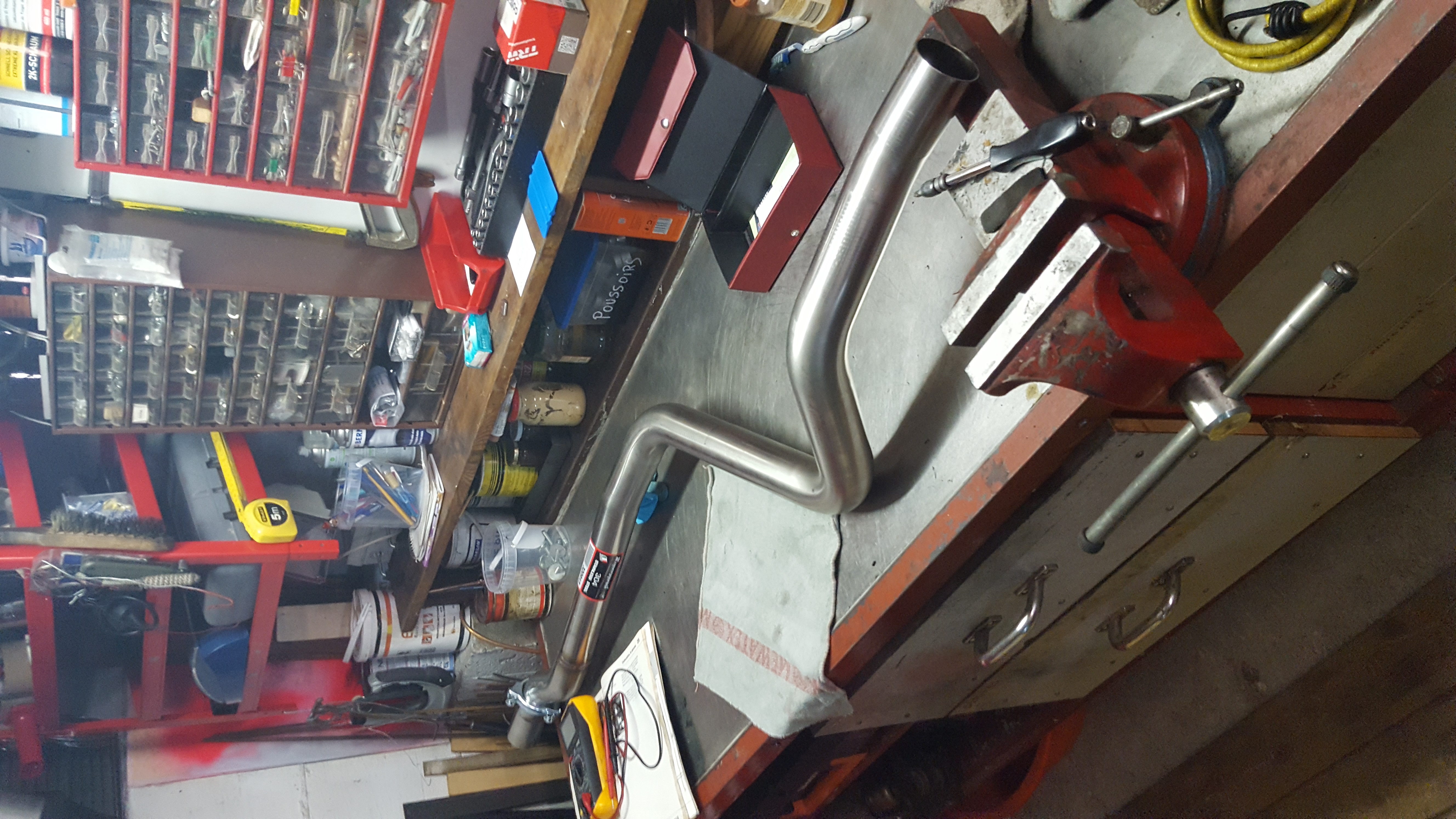

je suis en inox tout le long, le silencieux que j'ai sur ma 16v n'est plus proposé au catalogue supersprint, dommage je le trouve plus chouette que le simple tube :D
il fait 60 en dia intérieur, je trouve la sonorité géniale, mes voisin moins :mrgreen:

Par contre, avec ce diamètre et juste ton silencieux arrière, ça a forcément une incidence sur la contre-pression, tu n'as pas ressenti une perte de couple avec ce montage ?
Powersprint m'a répondu, pas de fabrication en 54mm, dommage.
Si je ne trouve pas rapidement, deux solutions:
- trouver un bout de tube en inox de diamètre intérieur 54mm et virer le pare-flamme. Solution temporaire vu l'état des autres jonctions...
- passer sur une ligne en 60mm depuis le bas de collecteur, avec pare-flamme et en gardant le silencieux arrière d'origine (et donc un réducteur 60->55mm).

depuis que j'ai remplacé le central, j'ai un ralenti plus régulier et moins chaotique, je suppose que les gaz échappement s’écoulent mieux.
pour le reste c'est pareil, toujours aussi linéaire, sans coup de pied, seul le bruit est différent.
