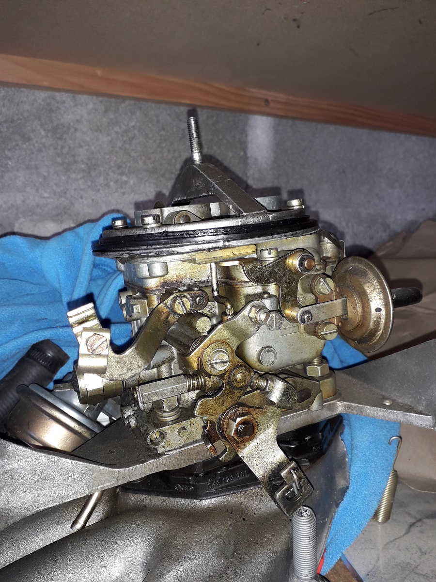

mon 34 DMTR est différent du tiens,
j'ai le retour carburant, et la dépression sur l'avant du carbu pour raccorder à l'allumage.
+ l'étouffoir de ralenti
Le premier que j'ai monté dessus était comme le tien. Mais surement très vieux et compliqué à régler !
Et sur le nouveau pas de retour de carburant. et ca fonctionne très bien.
Message Publié : Jeudi 22 Novembre 2018 18:54
oui sans retour ça fonctionne très bien, aucun souci, mais le "vieux" n'est pas du tout compliqué à régler :cheers: :mrgreen: richesse/ralenti et basta, rien à toucher d'autre

Son circuit de ralenti doit etre usé car le reglage richesse/ralenti n'est pas stable.
Exemple, l'action sur la vis de richesse n'a pratiquement aucun effet sur le ralenti de la voiture sauf vis a fond ou dévisser complètement !
De plus le starter ne revient pas à zéro quand on repousse la tirette, et la tige du volet n’arrête pas de sortir de son logement.
Il mérite une bonne resto.
Et il doit avoir un certain nombre de km au compteur car le ressort de rappel du bras d'accélération a découpé son logement !
Message Publié : Jeudi 22 Novembre 2018 19:08
oui je connais ça, en fait ça n'a pas forcément de rapport avec son kilomètrage, mais ce sont des carbu qui supportent très mal d'être démontés et stockés après avoir servi... ils vieillissent très mal à l'immobilisation. les quelques petites parties plastiques deviennent cassantes ( jonction entre levier volet/ starter notamment). dès qu'il a été immobilisé il faut une réfection joints, ultrasons etc...
