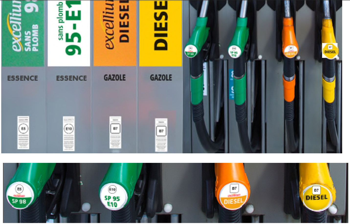

Pas d'inquiétudes.....Où il aurait fallu s’inquiéter avant.
Dans le 98 il y a déjà 5% d'éthanol depuis un petit moment....
Avant le 12 octobre 2018, il n'y avait pas besoin de l'afficher car faible taux.
Voici la signalétique chez moi avec la normalisation AFID 2018
La pastille de carapace du pistolet garde le marquage SP 98 avec E 5 en plus....

Merci GT60.
Oui pas d'inquiétude: De fait le E5 c'est du SP98. Le SP95 disparait au profit du SP95-E10, et ça c'était déjà en cours...
