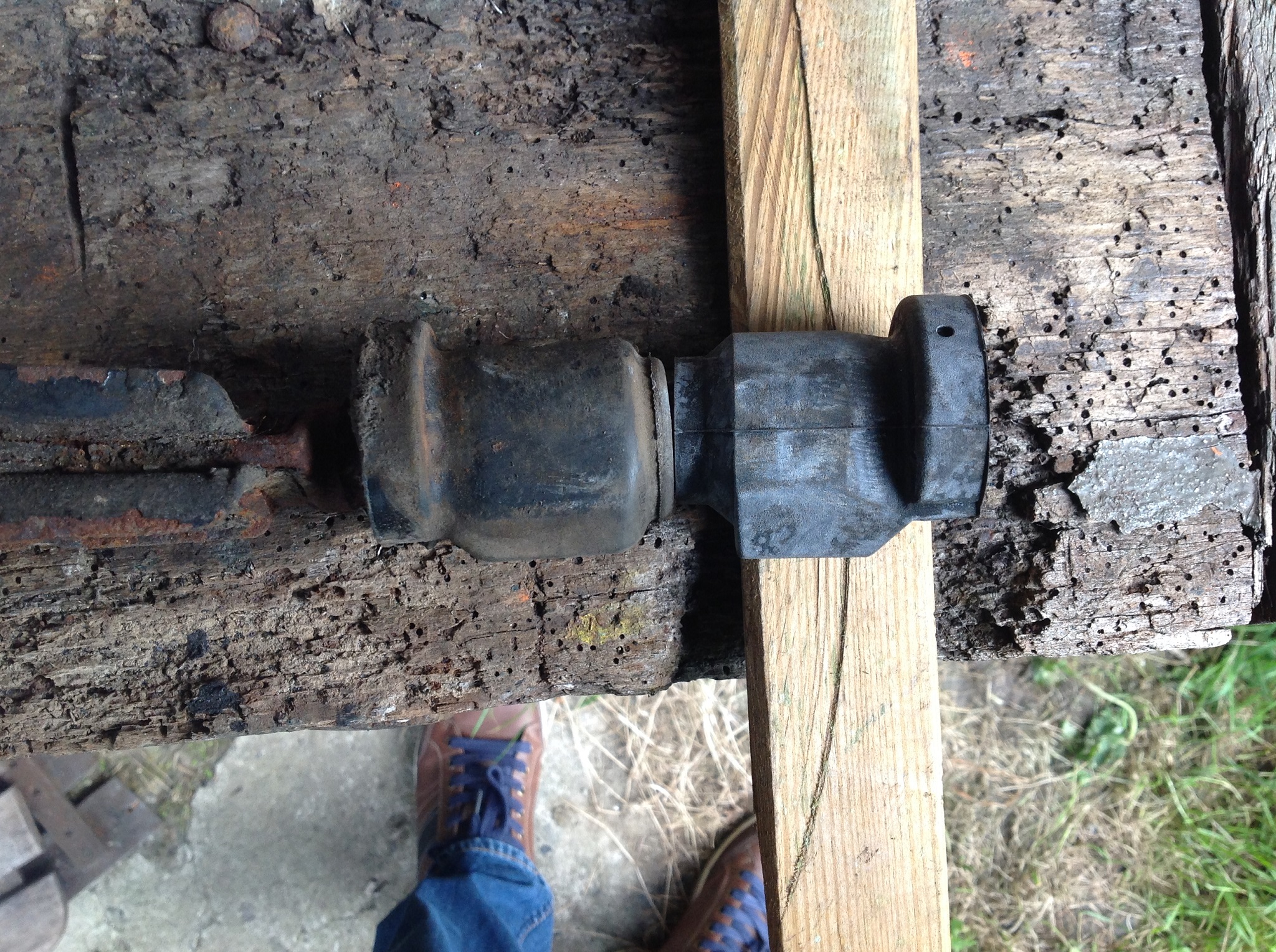

J'ai acheté des triangles et des silentblocs chez mecatechnic.
Problème, les silentblocs arrière du triangle me semble trop épais par rapport à ceux d'origine, ils viennent se loger dans une pièce maintenue au dessous du châssis par deux écrous, cette même pièce permet aussi de maintenir la barre stab.

Pour moi c'est normal, quand tu vas serrer le support barre stab/triangle, ça va "serrer" ton silentbloc.
Perso, avant le montage, j'enlève le SB et je graisse l'embout de triangle puis montage du tout.

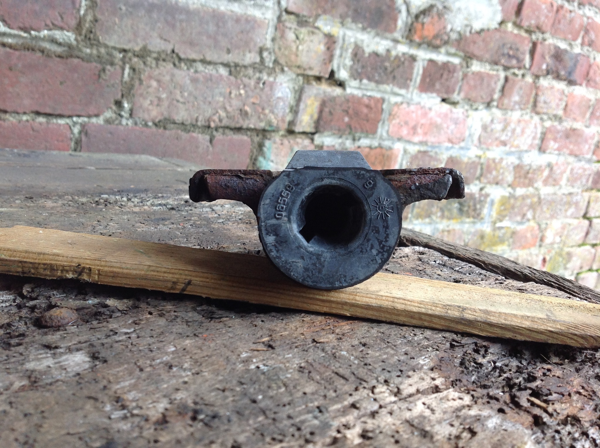

Le silentbloc neuf me parait quand même plus rigide que l'ancien et je dirai qu'il y a un bon 4 mm à écraser, ça me parait beaucoup. Je crains de foirer les filets en essayant.
Quelques photos.

C'est de l'origine ou de la repro ?
Si origine, y a pas, ils l'ont bien fait dans l'temps !
Sinon, méfiance...
montage au serre-joint avant mise en place des vis peut-être ?

ça à l'air de la repro.
j'en avait pris chez Classic Parts il y a quelques temps

Oui, effectivement c'est de la repro de chez mecatechnic !
Je viens de regarder à droite à gauche mais je n'ai pas trouvé d'origine, j'appellerai la concession prochainement, on ne sait jamais !
La référence est la suivante 171408181A si certains sont meilleurs que moi.

S'il n'y a pas la référence et le sigle VW Audi dessus, c'est de la repro.
Et mon idée de serre-joint ? c'est réalisable ?

Oups, oui c'est bien ça 171407181A. J'ai fait une faute de frappe. C'est ça de ne pas toujours se relire correctement.
J'avais bien fait mes recherches avec ce numéro mais on trouve des pièces " équivalentes à " ou " OEM " donc pas de l'origine, ça ne semble plus disponible sur Classic parts.
C'est sur serie 2, sur les modèles sans barre stab, c'est la pièce numéro 2 qui tient ce silent bloc.
Sur les modèles avec barre stab, c'est la pièce numéro 16 qui tient le silent bloc mais elle est représentée dans le mauvais sens sur l'image de dodo41.
L'utilisation d'un serre joint n'est pas possible mais un cric peut-être, mais idéalement le simple serrage des écrous devraient permettre sa mise en place ! Parfois chiant ces pièces en repro !
