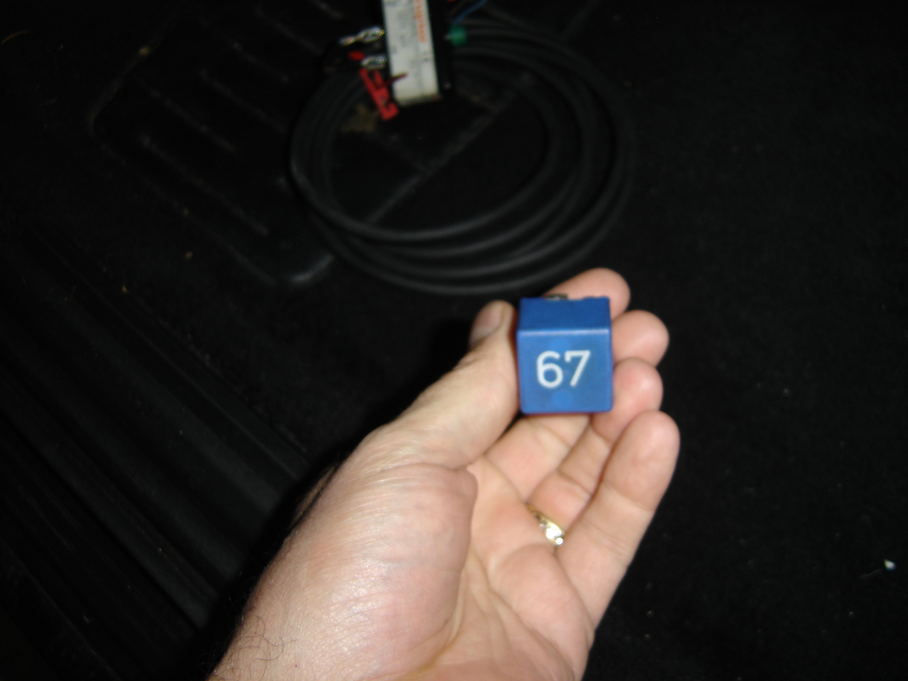

le relais de carburant c'est le 67 :D tu l'enlèves et tu mets un shunt sur le circuit de puissance
moi j'utilise un ancien disjoncteur avec 2 cosses plates et un peu plus de 2 mètres de câbles, pour pouvoir enclencher la mise en route depuis le compartiment moteur :wink:
DSC08113.JPG [ 549.86 Kio | Consulté 9512 fois ]
DSC08114.JPG [ 537.81 Kio | Consulté 9512 fois ]
DSC08116.JPG [ 558.09 Kio | Consulté 9512 fois ]

Avec toutes ces informations, je ne peux pas me tromper.
C'est super détaillée. Merci.
J'essaye ce we et vous tiens au courant de la suite.
