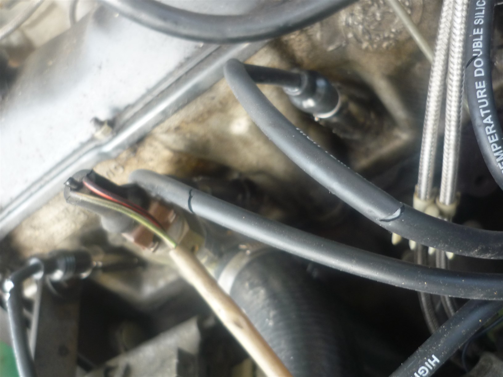

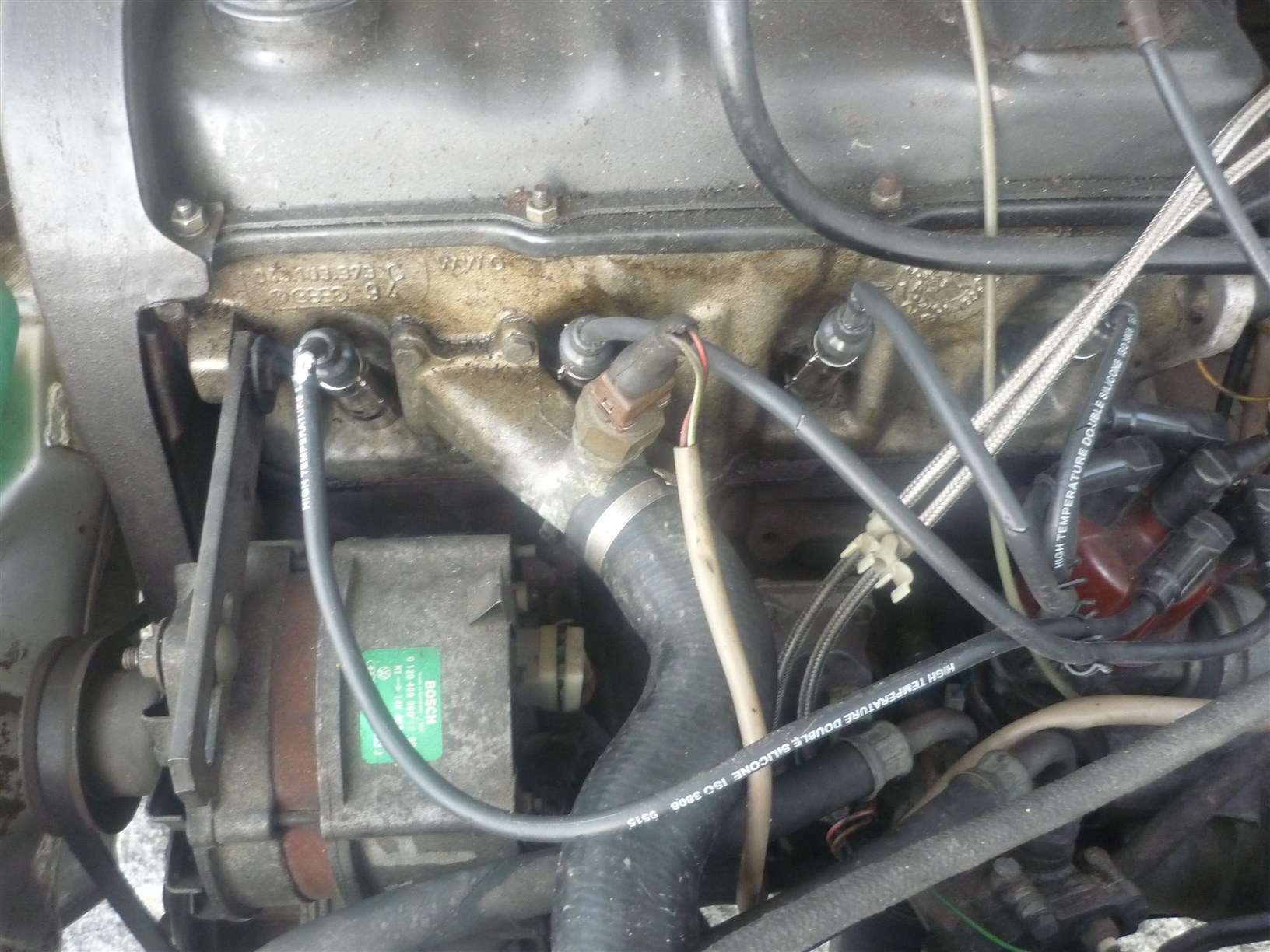

Voulant chouchouter ma scirocco j'ai commandé et installé un faisceau neuf de Valeo chez Oscaro (l'ancien avait un cable fissuré a l'arrivé sur une des bougies)
Apres 60 km je rejette un coup d'oeuil dans le moteur et la surprise ! Le nouveau faisceau est tout craquelé et on voit meme le fil a nu sur certains !!
Heureusement j'avais gardé l'ancien (la bonne vielle methode du on sait jamais) que j'ai reinstallé ilico
Je vous laisse voir les photos qui parlent d'elles memes
Sur la boite du faisceau il y avait une date 05/2015 ca correspond a une date de validité ?
J'ai contacté Oscaro qui reprend les pièces au titre de la garantie mais bon va falloir attendre au moins 30 jours qu'ils voient avec le fabricant

8-O incroyable ce faisceau, craqué comme ça...
Message Publié : Lundi 04 Janvier 2016 9:54
J'ai eu un problème similaire (moins marqué) avec du béru. Comme quoi...
Message Publié : Lundi 04 Janvier 2016 14:15
trop chaud ou trop de vibrations ou les deux ensemble :crash:
ou alors mauvaises fabrication/définition du câble
Message Publié : Lundi 04 Janvier 2016 14:22
L'ancien faisceau n'a pas de probleme pourtant
il est pas en silicone en tous cas
Message Publié : Lundi 04 Janvier 2016 14:28
C'est peut-être simplement un problème de fabrication sur une série ( mauvaise matière ou autre )
en fait il y'a plein de cause possible, le soucis c'est vers qui se retourner :?:

Bon rebelotte le faisceau ce fendille de partout !
Même pas fait 3000 km...
Du coup je vais remettre encore l'ancien qui finalement résiste mieux
:crash:
Je pense que ça vient des vibrations et de la chaleur car c'est le fil le plus long qui est le plus abîmé et le silicone ne tient pas
Existe t il des fils gainés a l'ancienne en plastique dur plutôt que silicone ?

Et au pire tu mets de la gaine thermique autour de ce fil ?
Message Publié : Mercredi 26 Octobre 2016 16:10
Retour d'expérience: J'ai mis du "bougicord" pris sur oscaro dans les 40 euros ca n'a pas bougé. J'en suis à 30000km avec environ.

J'ai remplacé les miens par du Beru sur la Mk1, jamais rien eu à dire...pas normal que ça se fendilie ainsi...
