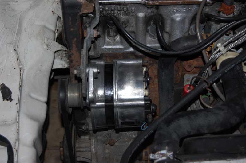

Bon, hier je me suis lancé à la réfection de mon alternateur Bosch.
Il faisait un peu de bruit et les charbons étaient usés ( je les ai changé en provisoire, suite à des soucis de recharge )
donc démontage des pièces à changer (on vois que ça commençait à user sérieusement sur une des bagues. :o )

Message Publié : Lundi 10 Octobre 2016 20:07
Phase Alternateur OK,
remontage ce soir des roulements et de la bague collectrice.
J'en ai profité pour nettoyé l'alternateur, et un p'tit coup de peinture sur le bobinage.
1.jpg [ 139.78 Kio | Consulté 9349 fois ]
Essais OK, ça recharge bien.
Il fait limite neuf dans le moteur maintenant 8)

Message Publié : Mardi 18 Octobre 2016 17:59
En fait j'ai changé quelque chose tout à l'heure ( :oops: ), comparez avec cette nouvelle photo :
1.jpg [ 140.42 Kio | Consulté 9349 fois ]
