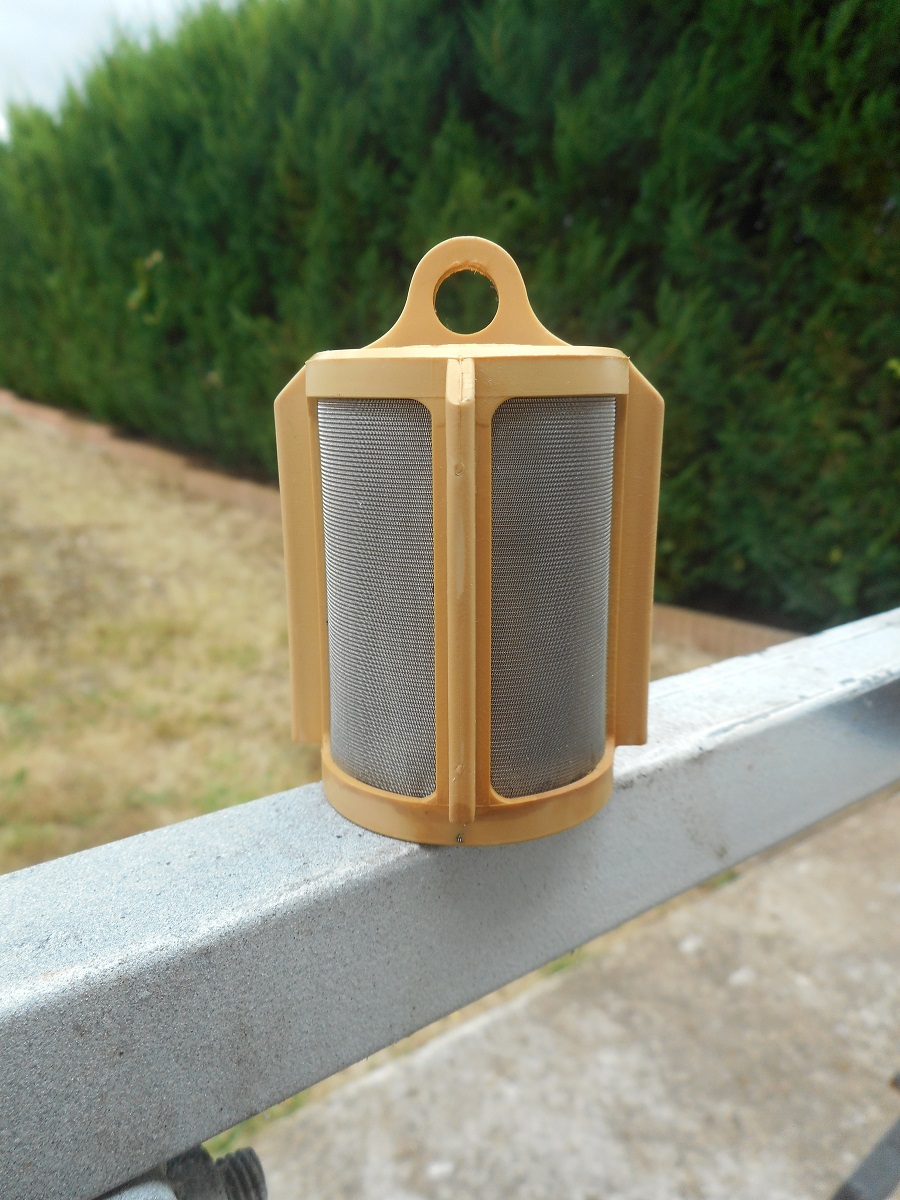

je continue, le filtre de réservoir bouché et couleur caramel, après l'avoir fait trempé 2 heures sans y toucher, le voilà à la sortie du bain :

Ta jauge est carrément impressionnante de crasse !
sinon, +1 pour la qualité des produits décrassant/phosphatant
Message Publié : Mardi 12 Juillet 2016 23:09
le reste du réservoir et le filtre étaient pareil !
j'avais acheté un réservoir "adaptable" qu'on trouve chez mécath ou autre, et c'est une belle daube !!! et d'autres du forum qui ont fait comme moi pourront confirmer...
j'avais eu le nez fin de garder mon vieux réservoir :)

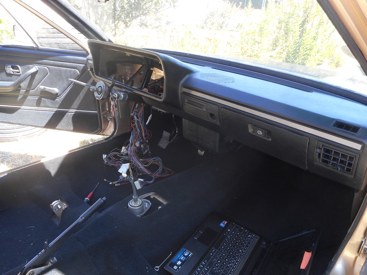

elle commence à reprendre vie :mrgreen:
DSCN1351bis.jpg [ 446.81 Kio | Consulté 6757 fois ]
Message Publié : Vendredi 15 Juillet 2016 23:47
Le laptop, c'est pour reprogrammer le calculateur? :smt082
Message Publié : Samedi 16 Juillet 2016 0:11
vi c'est ça ! :mrgreen:
