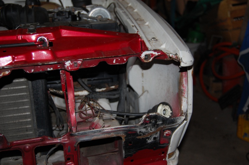

Hier j'ai un peu avancé, j'ai mis en place ma nouvelle aile :holiday: :
1.jpg [ 219.92 Kio | Consulté 9481 fois ]
Pas mécontent de mon redressement de la "pointe" et du côté gauche.
2.jpg [ 128.27 Kio | Consulté 9481 fois ]
j'en ai profiter aussi pour réparer/préparer les platines d'optiques avec de beaux longues portés qui fonctionnent :venere:
j'attends maintenant ma femme pour mettre le capot :winkiss:

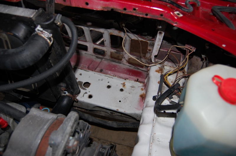

Question :

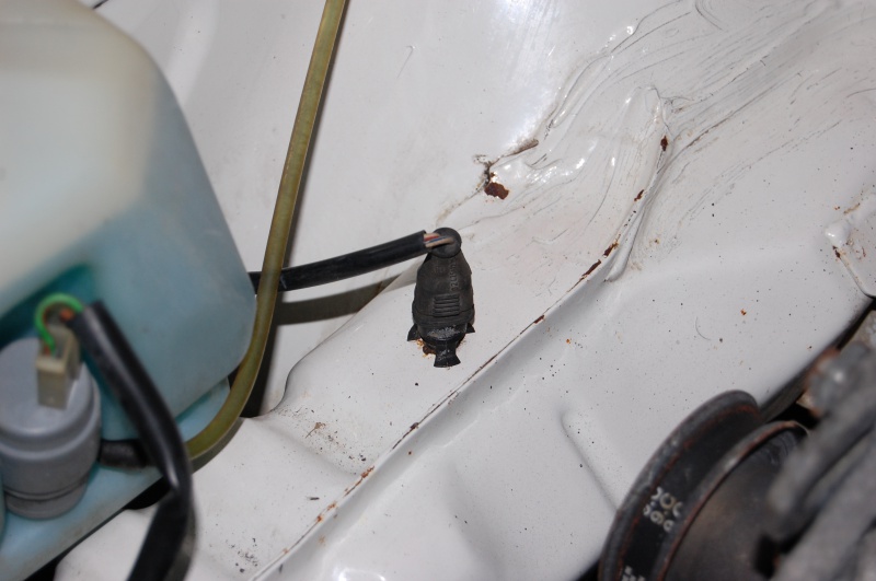

c'est bien ici la sonde de température pour le MFA, sur le longeron droit ? ( elle se baladait dans le bloc moteur...)
1.jpg [ 100.67 Kio | Consulté 9481 fois ]
Message Publié : Samedi 12 Mars 2016 12:07
Je ne pense pas
Moi j'ai juste un trou à cet endroit ?
Message Publié : Samedi 12 Mars 2016 12:35
je n'ai trouvé que celui la qui corresponde par rapport à la longueur de câble, mais j'en ai peut-être raté un.

Message Publié : Samedi 12 Mars 2016 17:23
Normalement c'est derrière le pare chocs
Message Publié : Samedi 12 Mars 2016 17:29
Ha ?
pas vus, j'y retourne !

Message Publié : Samedi 12 Mars 2016 17:41

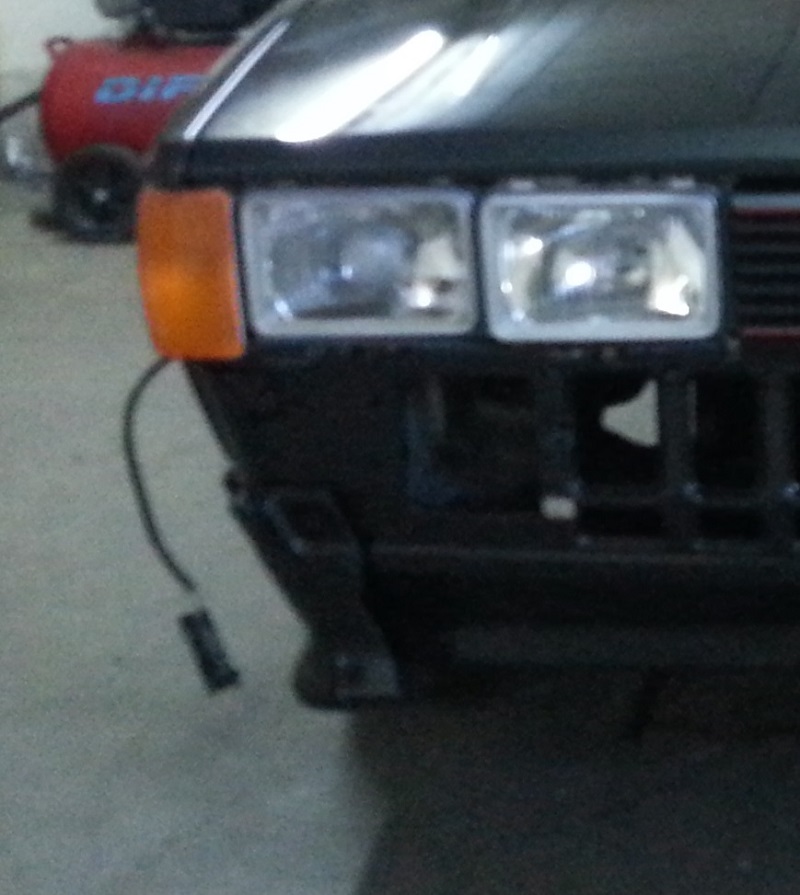

je ne vois pas ou tu veux dire, derrière le pare-chocs, peut-être dans un de ces trous ? ( sur la partie blanche à droite du radiateur )
1.jpg [ 125.46 Kio | Consulté 9481 fois ]
ça me paraissait pas mal dans le longerons pour prendre la température extérieur, moi...
Message Publié : Dimanche 13 Mars 2016 9:44
Question :
la sonde va se loger dans le pare-choc avant sous le clignotant droit
clig.jpg [ 144.06 Kio | Consulté 10398 fois ]
Message Publié : Dimanche 13 Mars 2016 11:55
Je viens d'y regarder à 2 fois, mais je ne trouve pas cet emplacement...
ce doit être un trou rond d'environ 10mm, non ?
rien vu sur le pare-chocs même ou sous le clignotant...
Message Publié : Dimanche 13 Mars 2016 12:06
Lorsque tu démonte le pare-chocs, le câble avec la sonde passe en dessous du clignotant.
Sur le pare-chocs, il y a un trou circulaire où vient se fixer une pièce qui supporte la sonde, à priori tu n'as plus cette pièce
sonde t ext.jpg [ 164.05 Kio | Consulté 10387 fois ]
Message Publié : Dimanche 13 Mars 2016 12:39
effectivement, voilà l'explication...
merci !
Message Publié : Dimanche 13 Mars 2016 13:17
Après si tu la cale sur la traverse cette sonde, ca le fera bien aussi je pense.
Message Publié : Dimanche 13 Mars 2016 15:17
Je crois que ça va finir comme ça...
on est pas à un degré prêt pour l'air, ce qui est important, c'est l'eau et l'huile :twisted:

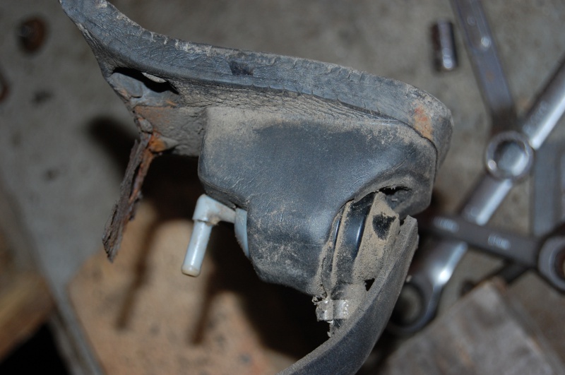

Message Publié : Dimanche 20 Mars 2016 19:41

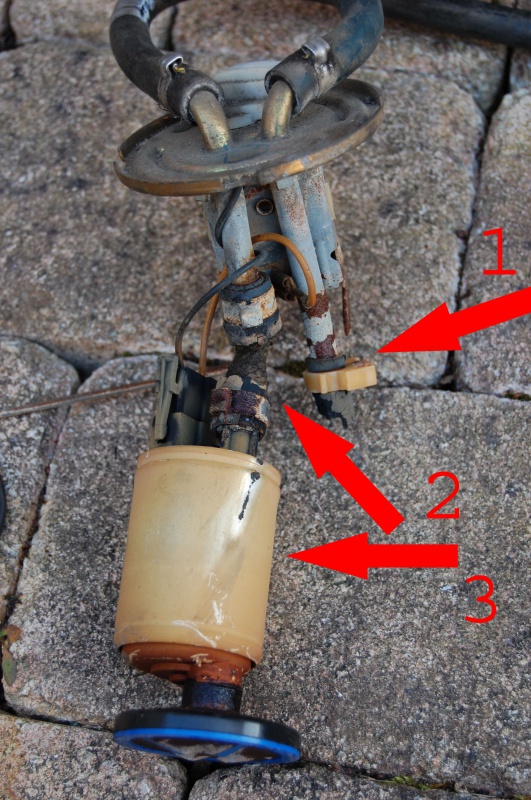

Nouvelles questions, sur la partie réservoir :
1.jpg [ 212.73 Kio | Consulté 9481 fois ]
en 1 : il manque quelque chose au bout, non ? mais quoi ?
en 2 : ça se remplace ce bout de tresse ?
en 3 : c'est quoi, la pompe à essence ?
Message Publié : Dimanche 20 Mars 2016 19:43
La goulotte si tu n'arrive pas à la nettoyer faut la remplacer.
Sinon tu peux essayer de l'avoir nickel avec du Restom. Et le reservoir il est dans quel état ?
la dernière photo c'est la soupape à gravité en cas de retournement du véhicule.
Message Publié : Dimanche 20 Mars 2016 19:45
C'est la pompe de gavage de la pompe principale.
et il manque des trucs : oui
Message Publié : Dimanche 20 Mars 2016 21:51
Pour la goulotte, je vais essayer le Restom, car je compte faire le réservoir aussi, il est piqué de partout à l'intérieur, avec du dépôt.
Concernant la pompe de gavage, merci, j'en apprend encore, je pensais qu'il n'y avait qu'une pompe, celle situé juste à côté du réservoir.
Pour la soupape, ok, je me doutais d'un truc du genre, on entend une bille qui se ballade quand on secoue.
Par contre le truc qui m'embête, c'est ce qui manque au bout de la durite pétée. Une idée de ce que c'est ?
En sachant que tout à l'air d'origine et non ouvert depuis 1987 ( j'ai rien vu dans le réservoir, mais d'un autre côté je n'ai pas secoué comme une mule :bounce: )
Message Publié : Dimanche 20 Mars 2016 22:24
Punaise, je n'arrive pas à trouver les éclatés de la partie jauge+pompe+??? dans ETKA :helpsmilie:
Message Publié : Dimanche 20 Mars 2016 23:33
Sur ta photo:
1 - c'est juste une durite de retour qui plonge dans le réservoir. Tu en mets une qui est un poil plus courte que le bas de la pompe et ca sera parfait. Le plastique est un clip. Il peut casser quand tu défais, mets un collier à la place
2 - Une durite essence du bon diamètre et ca ira bien. Respecte bien la distance entre les éléments au remontage.
3 - Oui. Au moindre doute change là, elle n'est pas très cher (ca n'est pas de la grosse pression)
