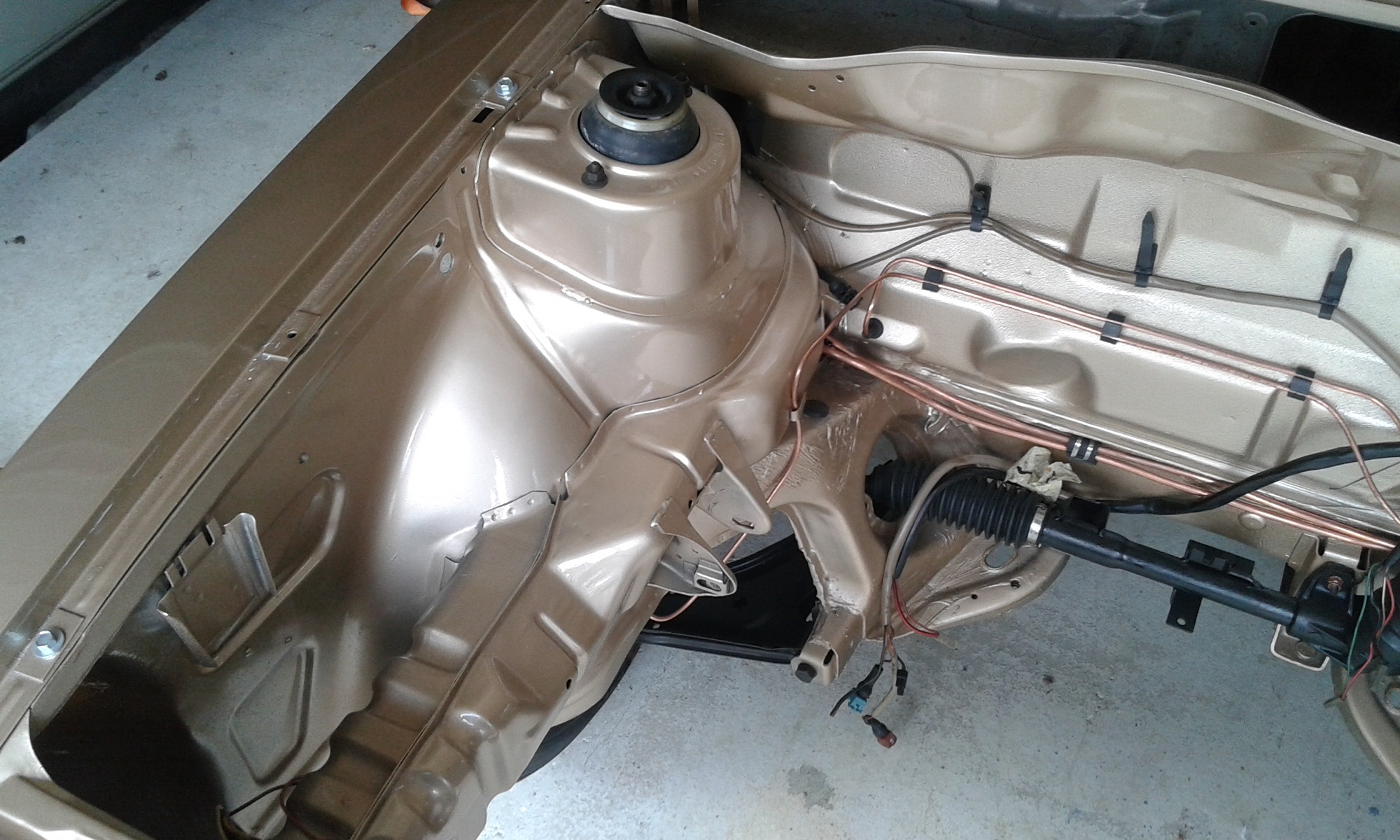

suite
atelier canalisations
1bis.jpg [ 493.7 Kio | Consulté 6731 fois ]
2bis.jpg [ 361.09 Kio | Consulté 6731 fois ]
20160522_182723bis.jpg [ 365.44 Kio | Consulté 6731 fois ]
20160522_182758bis.jpg [ 407.94 Kio | Consulté 6731 fois ]
20160522_182807bis.jpg [ 402.87 Kio | Consulté 6731 fois ]
20160522_182956bis.jpg [ 271.42 Kio | Consulté 6731 fois ]
20160522_181122bis.jpg [ 430.67 Kio | Consulté 6731 fois ]

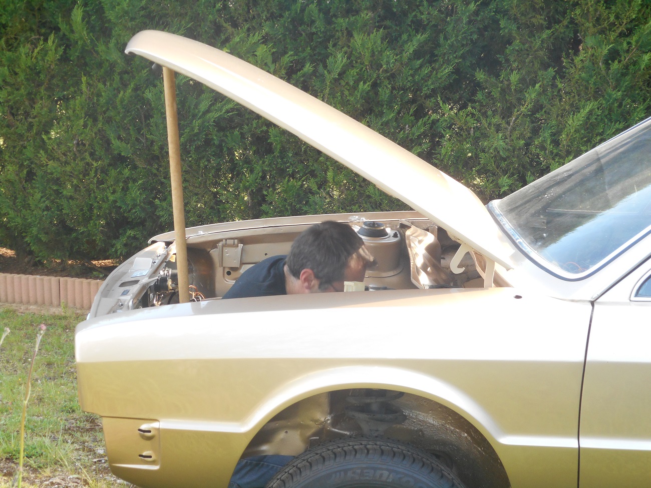

c'est ça "avoir le nez sous le capot" ? :mrgreen:
DSCN1307bis.jpg [ 516.3 Kio | Consulté 6629 fois ]
Message Publié : Vendredi 27 Mai 2016 18:16
Excellent :mrgreen: T'auras aussi un tigre dans ton moteur :?: :mrgreen:
Message Publié : Samedi 28 Mai 2016 16:04
J'adore cette photo :D

durites rigides
20160630_171405bis.jpg [ 798.62 Kio | Consulté 6504 fois ]
20160630_171417bis.jpg [ 667.99 Kio | Consulté 6504 fois ]
