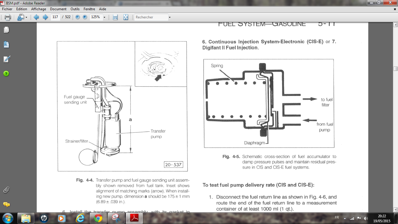

- Quelle longueur de durite est idéale pour relier la pompe?
d'origine mais vraiment pas sûr, il me semble qu'il y avait 6 7cm...faut juste que la pompe arrive au fond du réservoir? ou il vaut mieux un peu plus court?

Si tu arrives à mettre la même longueur c'est top.
Il ne faut pas que ca touche le fond. Vise à laisser un bon cm...

Si cela peut t'aider pour la côte.
POMPE.png [ 283.74 Kio | Consulté 4864 fois ]
