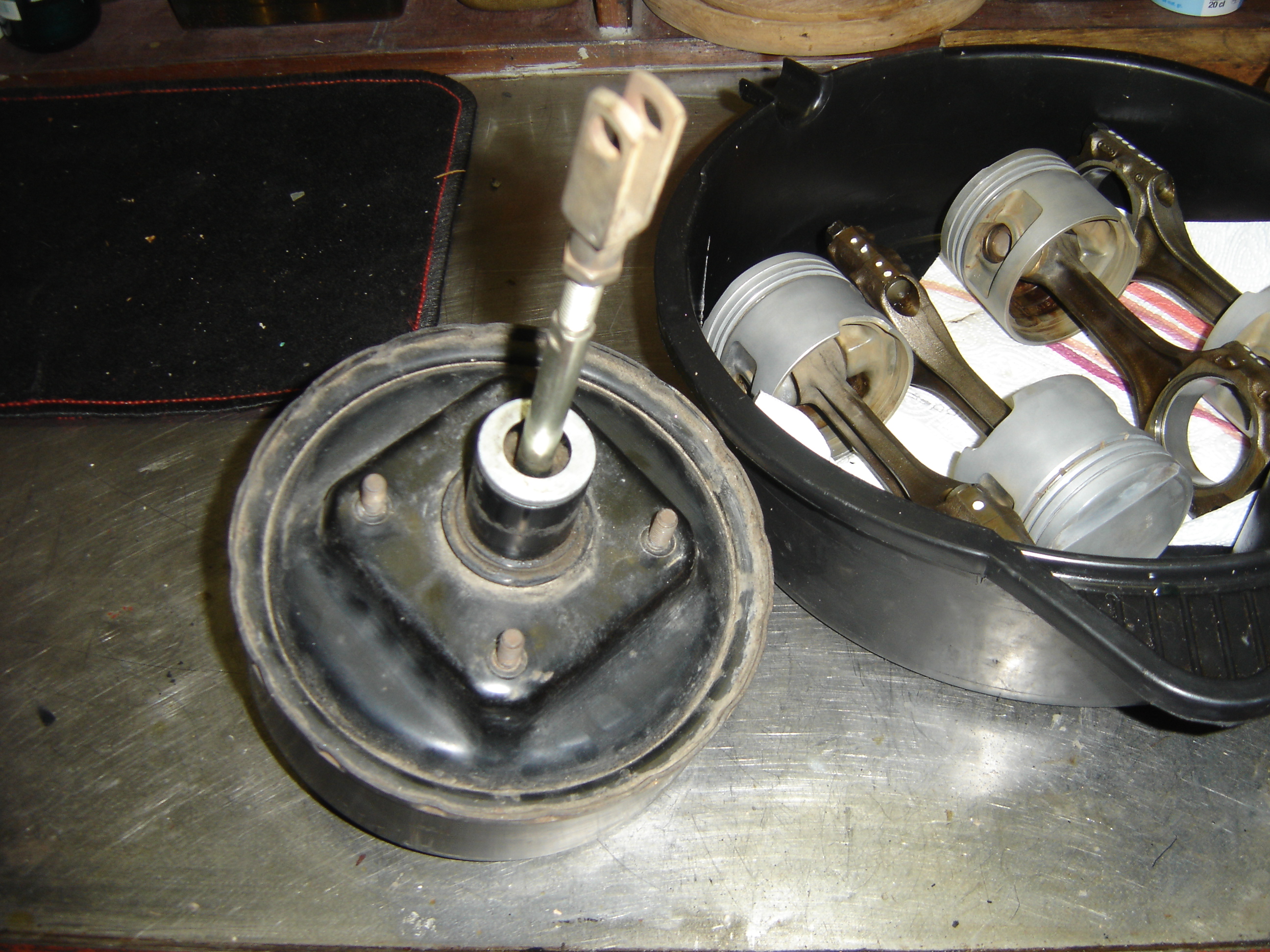

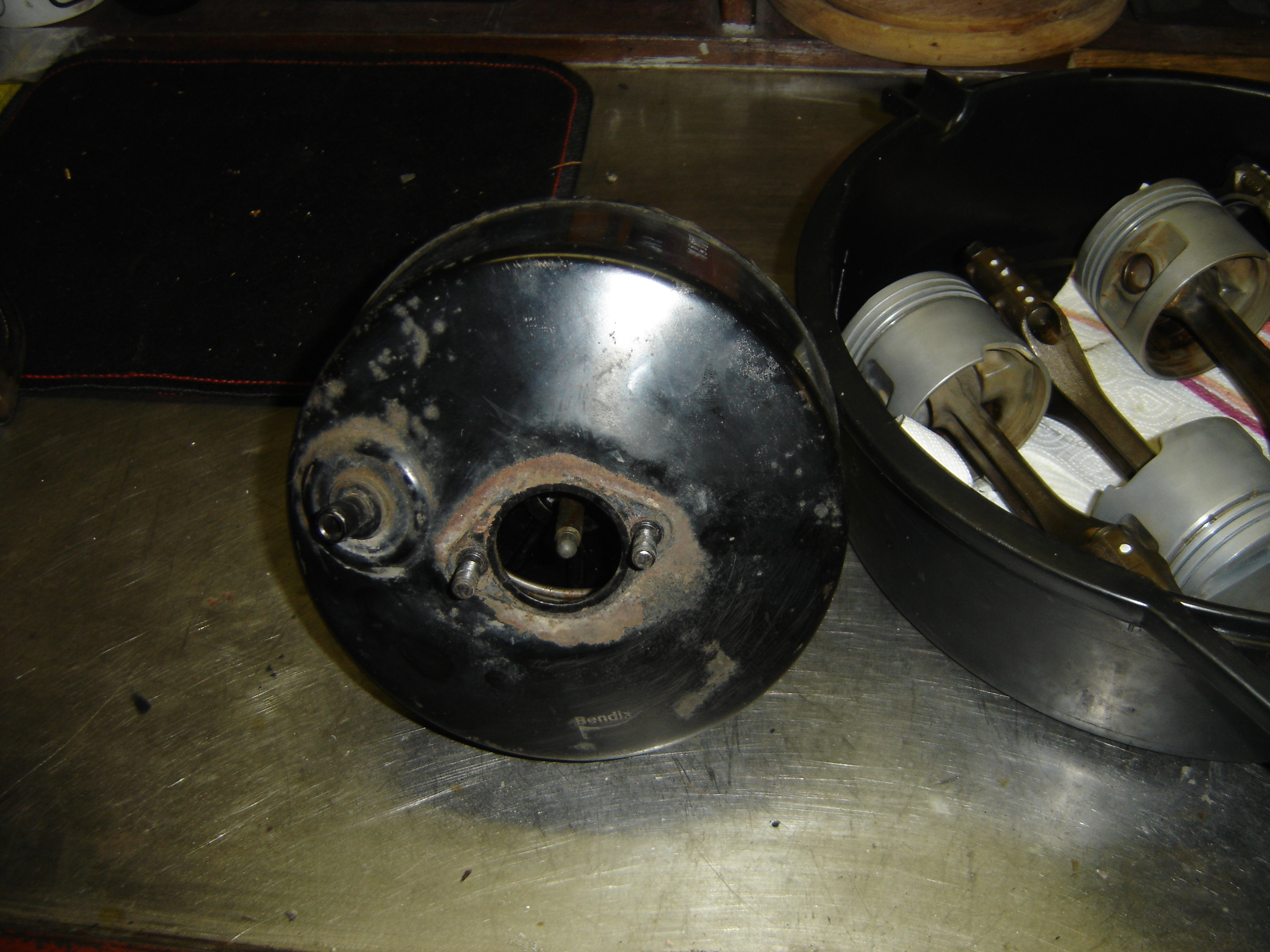

Message Publié : Mardi 17 Mars 2015 19:54
Message(s) : 6604
je l'ai :smt033
DSC06460.JPG [ 2.13 Mio | Consulté 10964 fois ]
DSC06461.JPG [ 2.29 Mio | Consulté 10964 fois ]
Message Publié : Mardi 17 Mars 2015 21:06
je l'ai :smt033
Merci mon ami de l'avoir récupérer :cheers:
En espérant qu'il soit en bon état :smt102 (je vais peut être me mettre en chasse d'un kit de réfection pour assurer le coup, si existant), à ce prix là, je ne risquais pas grand chose.
Message Publié : Mardi 17 Mars 2015 21:19
Message(s) : 6604
perso si tu trouves un kit (suis pas sur que ça s'ouvre) changes le, une pièce qui a cet age risque de te lâcher si la membrane est sèche :wink:
Message Publié : Mercredi 18 Mars 2015 19:18
Message(s) : 6604
il n'y a pas de ref vw
les seuls marquages sont "Bendix" 1A42M :D
