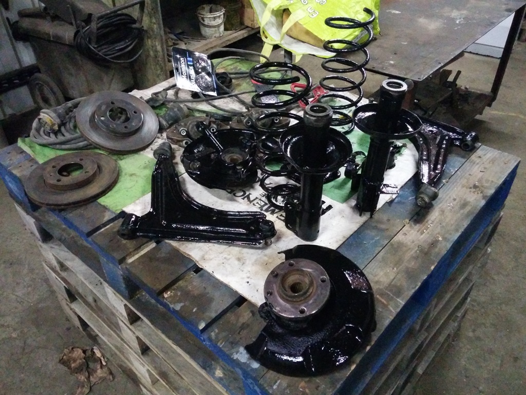

Toutes les pièces démontés ont pu être nettoyées puis peintes.
IMG_20141009_184951 resized.jpg [ 335.68 Kio | Consulté 14255 fois ]
Voici un petit avant/après.

J'en ai profité pour remplacer les amortisseurs ainsi que les flexibles de frein. J'ai pu remarquer que les roulement avant sont à changer mais j'ai du remonter l'ensemble en attendant qu'ils arrivent.

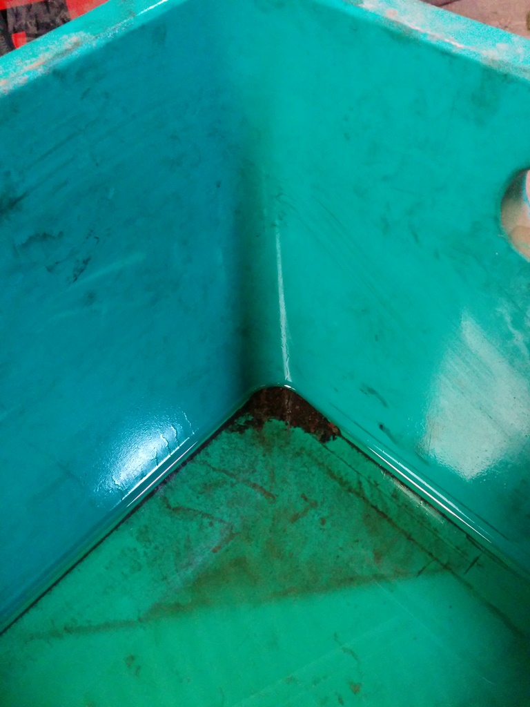

Pour ce qui est du réservoir, je l'ai rincer quelquefois à l'essence. Ca ne lui fait pas de mal. Il reste malgré tout de la rouille prête à se décoller.

Bon boulot. Mais pour le réservoir il faut lui faire un traitement Restom.
GTII l'a fait sur sa GTX 16v.
Sinon tu sera toujours embêté avec la rouille. Ne pas oublier la goulotte aussi.

Ou sinon changer de réservoir... c'est pas si cher en neuf
r IMG_20141115_123043.jpg [ 247.42 Kio | Consulté 13911 fois ]
J'y ai mis environ 1,7L de 80W90
r IMG_20141115_123140.jpg [ 188.21 Kio | Consulté 13911 fois ]
J'ai également remplacé quelques durites de refroidissement en mauvais état.
Maintenant que l'essieu arrière est remonté, je retourne sur mes problèmes moteur. J'ai redémonté la téte de distributeur car le piston central était encore grippé.
r IMG_20141112_112424.jpg [ 331.31 Kio | Consulté 13911 fois ]
Une fois le piston sortie, ce qui n'était pas une chose aisée. Je l'ai essuyé et remonter avec une goutte d'huile 10W40 pour qu'il soit lubrifié.
En sortant un injecteur et levant le plateau sonde, j'ai plutôt une bonne pulvérisation.
J'ai remplacé les bougies par des neuves, les étincelles sont un peu plus belles. Mais la voiture ne démarre pas!
Je n'ai pas encore rebranché les durites de dépression d'allumeur car je n'ai pas de bon schéma pour ça, pouvez-vous m'aider la dessus?
