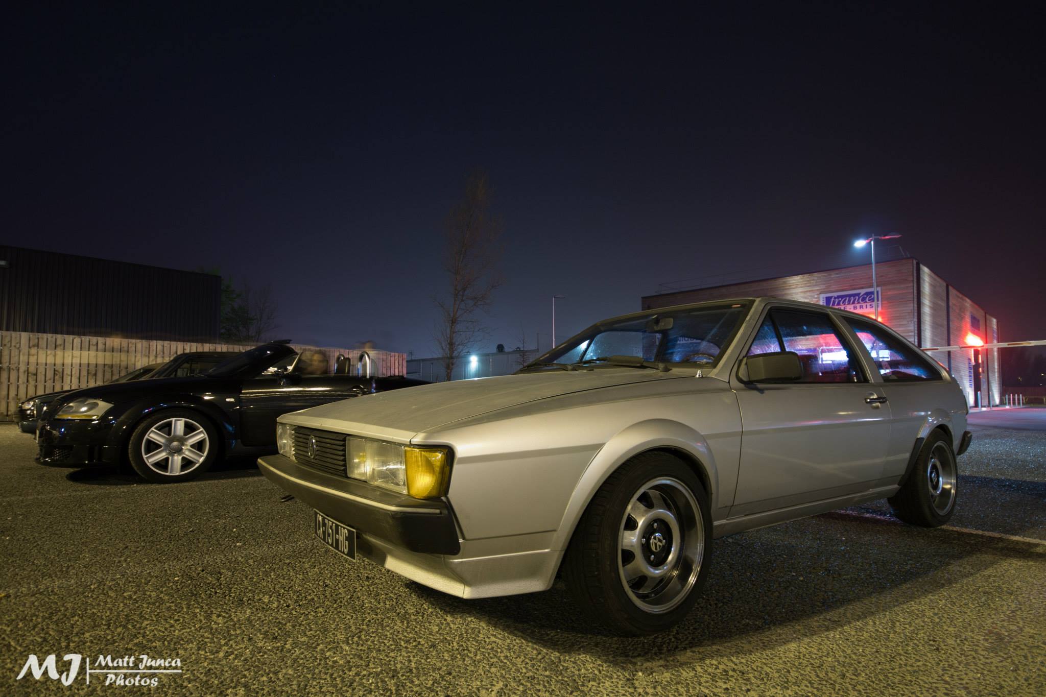

salut les copains je cherche a changer ma boite 4, pour une VRAI boite 5 le moteur est en cour de préparation
Quelle boite puis-je jetter dedans pour optimiser au mieux le rendement de mon petit 1.6 qui devrait sortir dans les 100 ponets
1899462_10202796021935501_1778419381_o.jpg [ 237.38 Kio | Consulté 2698 fois ]

Jolie photo!
Ca mériterait une petite mise à jour de ton sujet dans "vos sciroccos" ;)
