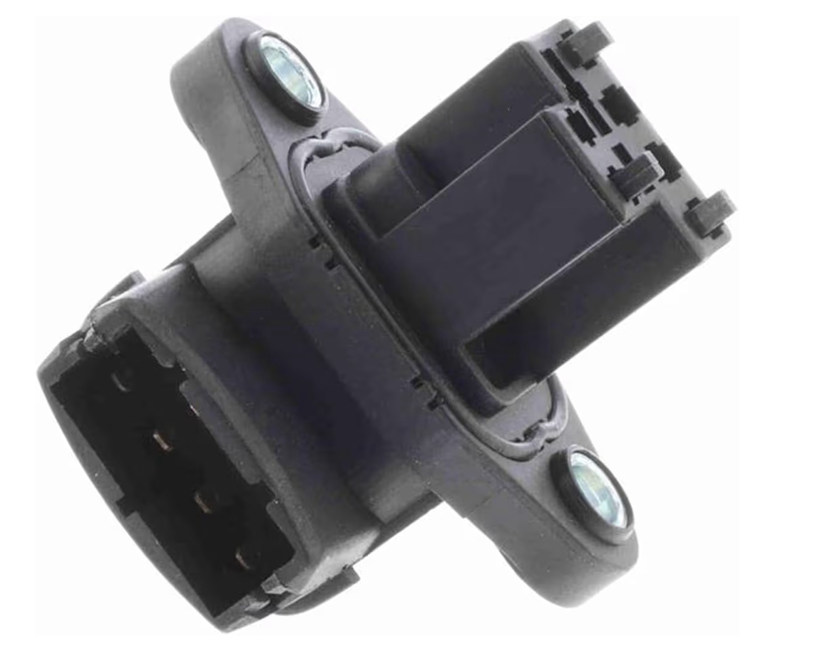

hello
commence par enlever le contacteur sur la BV et fait le fonctionner a la main en appuyant sur le petit bout qui sort.
il ressemble a cela
https://www.amazon.fr/FEBI-BILSTEIN-Con ... &hvexpln=0

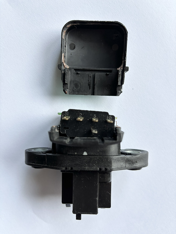

GTII, mon capteur est celui ci et le mécano a du recoller le capot car il ne tenait plus
On voit bien que la partie des connecteurs est en biais, c'est surement pour ça qu'il ne fonctionnait plus car le capot sorti de son logement ne les maintenaient pas en bonne position
Je n'ai malheureusement pas testé avant le nouveau capteur, je pense qu'il faut appuyer sur les 3 ergots (d'ailleurs pourquoi 3 ? ) Je ne comprends pas trop le fonctionnement car le capteur que tu m'indiques est plus simple...
Je vais d'abord essayer de faire fonctionner l'ancien capteur avec le capot remis en bonne place, histoire de voir si ce que je pense est avéré ou pas

c'est le capteur ancienne génération, je ne savais pas qu'il avait été commercialisé jusqu'en 1985
est ce que la référence est 191 919 823 ? si oui, le capteur est encore disponible visiblement
Oui il est disponible et je l'ai trouvé chez Tutto Parts
Un copain va me réparer les pistes et je vais vérifier s'il fonctionne manuellement
Il est possible que le capteur neuf soit HS
Je n'ai pas vérifié non plus les fusibles, bref je vais reprendre le bon ordre de la procédure ;+)

Bonjour, bon je n’ai pas de bonne nouvelle ☹️
J’ai branché le contacteur réparé et fait un essai contact mis en appuyant sur les ergots, et pas de feux de recul
J’ai bien sûr vérifié le fusible dédié, ( No 15) il est Ok
Je ne vois pas de fil coupé ni de connecteur oxydé
Je vais tacher de voir l’alimentation
Bizarre quand même car ça fonctionnait quand j’ai acheté la Scirocco
D’un autre côté je ne sais pas non plus pourquoi ce contacteur a 3 ergots alors que sur ceux postérieurs il n’y a plus qu’un seul poussoir ? J’ai appuyé sur les 3 ensemble et aussi 2 puis le dernier seul rien

tu as un économètre sur ton compteur avec une led jaune ?
je pense qu'il n'y a qu'n plot qui sert a la marche AR

alors si ma mémoire ne me joue pas des tours, un des plots du capteur est utilisé pour informer le compteur que tu a engagé le 5 iem rapport
mais a confirmer :)
