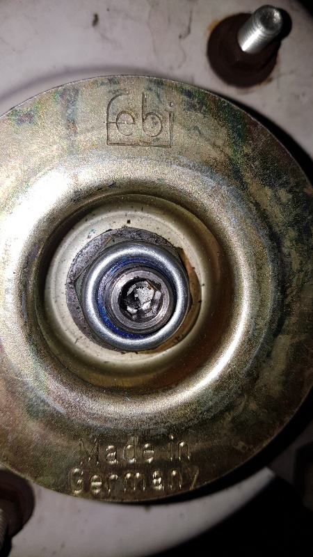

Il faudrait que je vérifie sur mon scirocco ce soir.
j'avais pris du SKF aussi. Je me rappelle du Germany dessus, mais pas du SKF...
 Sujet du message : Re: BUTEES D'AMORTISSEURS
Message Publié : Jeudi 29 Novembre 2018 21:37
Oups :blushing: , j'avais pris du Febi en fait...
15435201061300.jpg [ 170.73 Kio | Consulté 42165 fois ]

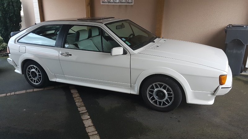

Disques non ventilés neufs 12mm, mini 10
Disques ventilés neufs 20mm, mini 18
J'ai des bilstein B4, -30mm sur l'origine. ( un poil raide )
15468568520830.jpg [ 127.43 Kio | Consulté 41982 fois ]

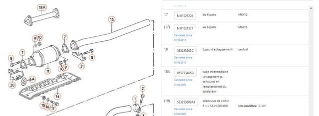

hello Wilf,
VW vendait il y a quelques années un tube Afrique pour surprimer le catalyseur, il était pas donné
sinon récupère les extrémités triangulaires et fait y souder un tube entre :wink:
afrique.JPG [ 70.34 Kio | Consulté 41788 fois ]
