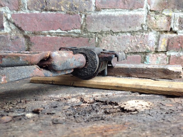

J'ai acheté des triangles et des silentblocs chez mecatechnic.
Problème, les silentblocs arrière du triangle me semble trop épais par rapport à ceux d'origine, ils viennent se loger dans une pièce maintenue au dessous du châssis par deux écrous, cette même pièce permet aussi de maintenir la barre stab.
Je ne peux mettre de photos à l'instant car la taille de la photo est trop importante, je dois la réduire sur un PC.
Certains en ont déjà acheté chez mecatechnic et monté ?

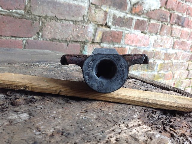

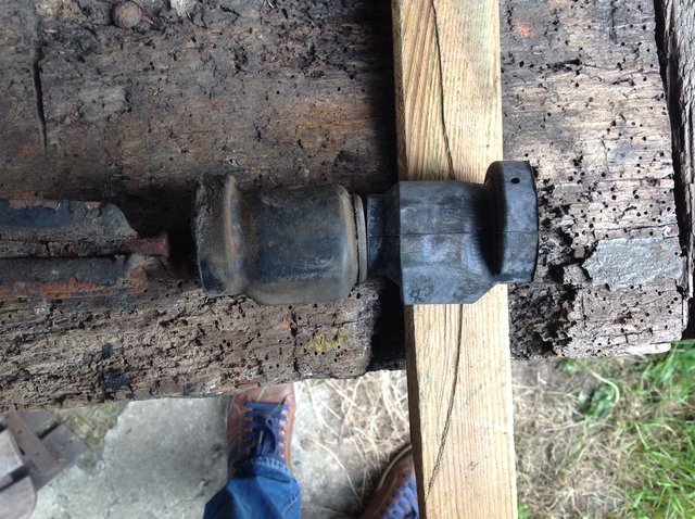

Le silentbloc neuf me parait quand même plus rigide que l'ancien et je dirai qu'il y a un bon 4 mm à écraser, ça me parait beaucoup. Je crains de foirer les filets en essayant.
Quelques photos.

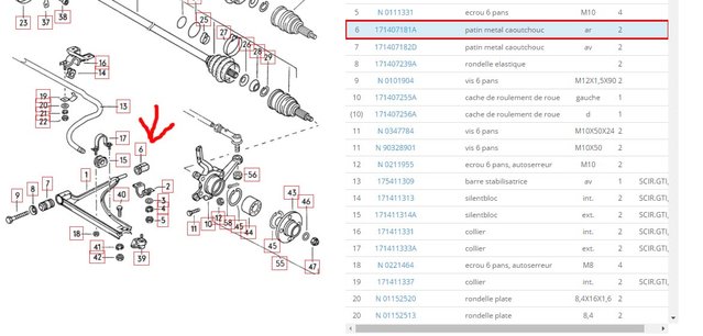

je suis en train de rechercher et le doute m'habite, car je ne retrouve pas ta pièce sur ETKA, si je regarde ta photo, je comprends que c'est le joint de palier du train arrière ( 161501537 palier complet ), mais tu parles que ça tiens aussi ta barre stab'.
C'est sur MK1 ou MK2 ou je comprends rien...
sur MK1 le palier complet c'est 171501537B
ce qui ressemble le plus à ton truc, c'est pour le triangle de suspension avant, et alors 171407181A ?
PS2
je crois que je viens de comprendre, tu parles du silentbloc arrière du train avant :bangin:
et du coup la référence que je te donne se trouve relativement facilement.

c'est ce silentbloc la que tu as donc la ref est 171407181A
et non
sciroccolleaufesse a écrit :
La référence est la suivante 171408181A si certains sont meilleurs que moi.

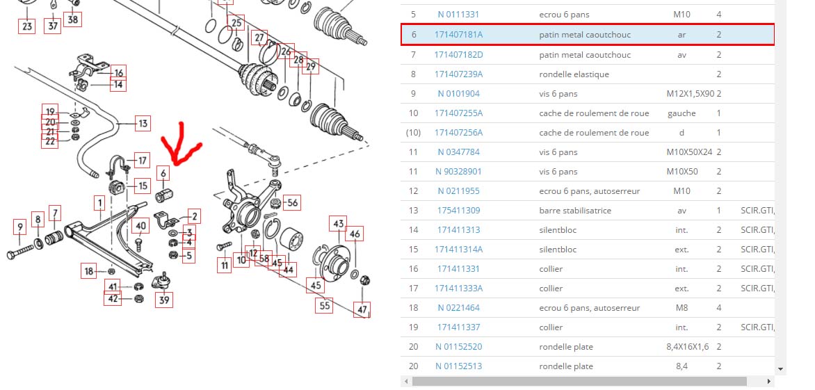

J'avais bien fait mes recherches avec ce numéro mais on trouve des pièces " équivalentes à " ou " OEM " donc pas de l'origine, ça ne semble plus disponible sur Classic parts.
C'est sur serie 2, sur les modèles sans barre stab, c'est la pièce numéro 2 qui tient ce silent bloc.
Sur les modèles avec barre stab, c'est la pièce numéro 16 qui tient le silent bloc mais elle est représentée dans le mauvais sens sur l'image de dodo41.
L'utilisation d'un serre joint n'est pas possible mais un cric peut-être, mais idéalement le simple serrage des écrous devraient permettre sa mise en place ! Parfois chiant ces pièces en repro !
