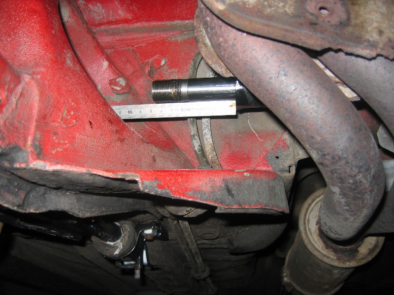

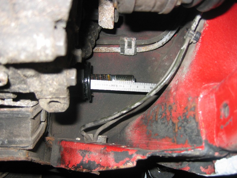

Message Publié : Mardi 07 Mai 2019 7:34
Déterrage.
Question :
Comment régler la position centrale du volant à l'arrêt, pour pouvoir régler ensuite le para ?
Merci de votre aide.
Je te répond un peu tardivement, mais lorsque tu as remplacé la crémaillère, tu avais le point zéro en contrôlant de chaque côté la longueur de sortie des axes où viennent se fixer les biellettes de direction.
Côté gauche la cote (en regardant vers l'avant de la voiture) il faut mettre le réglet à l'intérieur et côté droit mettre le réglet sur le rebord. Tout ça est expliqué sur la RTA.
Tu dois avoir la même mesure de chaque côté.
Je t'ai mis 2 photos pour la direction mécanique, pour la direction assistée c'est exactement identique. Même si tu as une crémaillère différente et des biellettes différentes.

 Sujet du message : Re: Reglage para et carrossage
Message Publié : Mardi 07 Mai 2019 12:48
Merci Rod,
en fait je l'ai vu dans la RTA, mais j'avais déjà remonté tout, pressé que j'étais d'aller dans le Lot :)
Message Publié : Mardi 07 Mai 2019 14:03
Merci Rod,
ah d'accord
