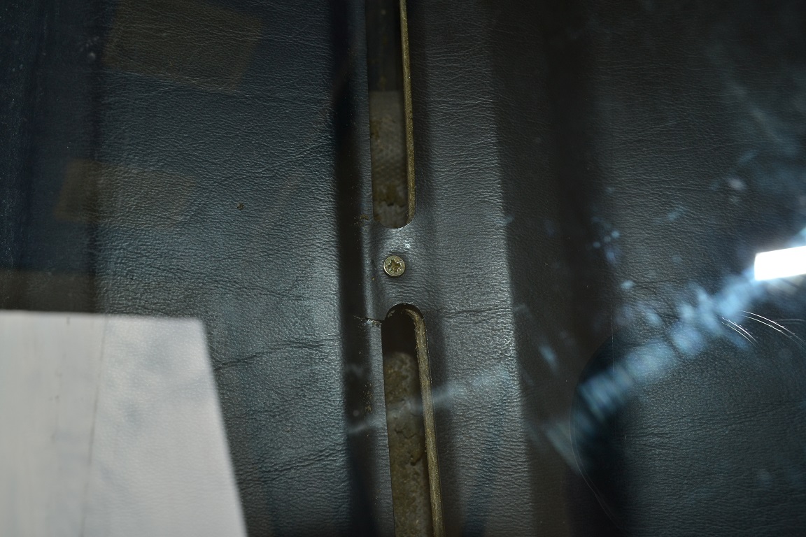

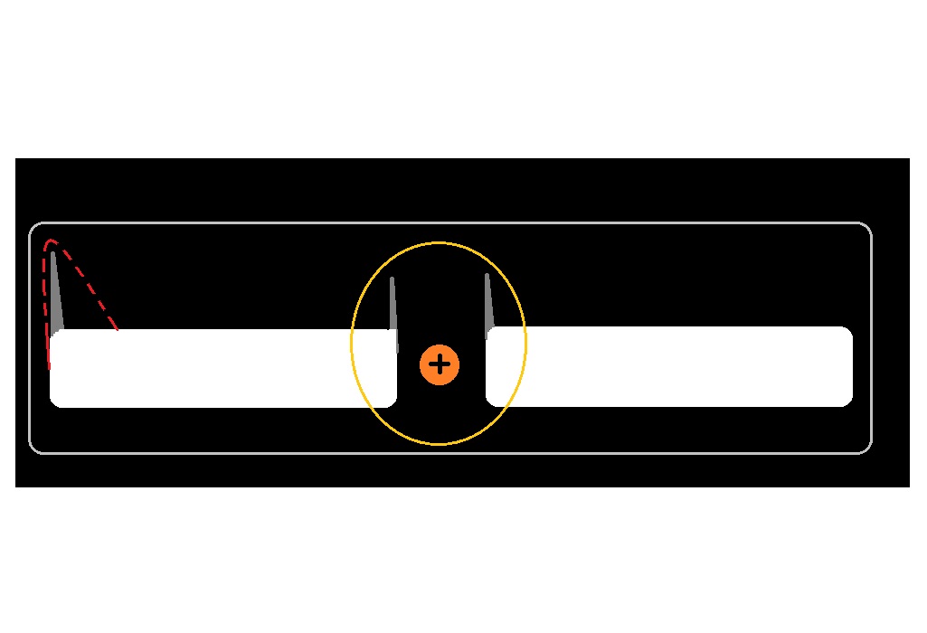

Pour ma part ma solution est pour les TdB qui commencent à être fissuré.
Entouré de jaune c'est une vis qui évite la déformation du Sky (ce qui crée la fissure), entouré de pointillé rouge c'est la fissure et le pointillé représente une découpe (la découpe en arrondie évite à la fissure de continuer son chemin comme pour le cuir), et le grand cadre gris représente une grande découpe qui peut être réalisée tout autour des bouches d'aération. Je vous l'accorde c'est barbare mais après réflexion...

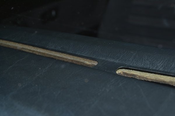

Voici les photos
les fissures :
DSC_0006.jpg [ 310.52 Kio | Consulté 6260 fois ]

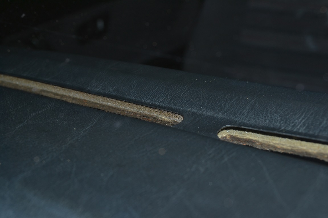

à gauche avec la mousse, à droite la mousse est enlevée :
DSC_0003.jpg [ 171.09 Kio | Consulté 6260 fois ]

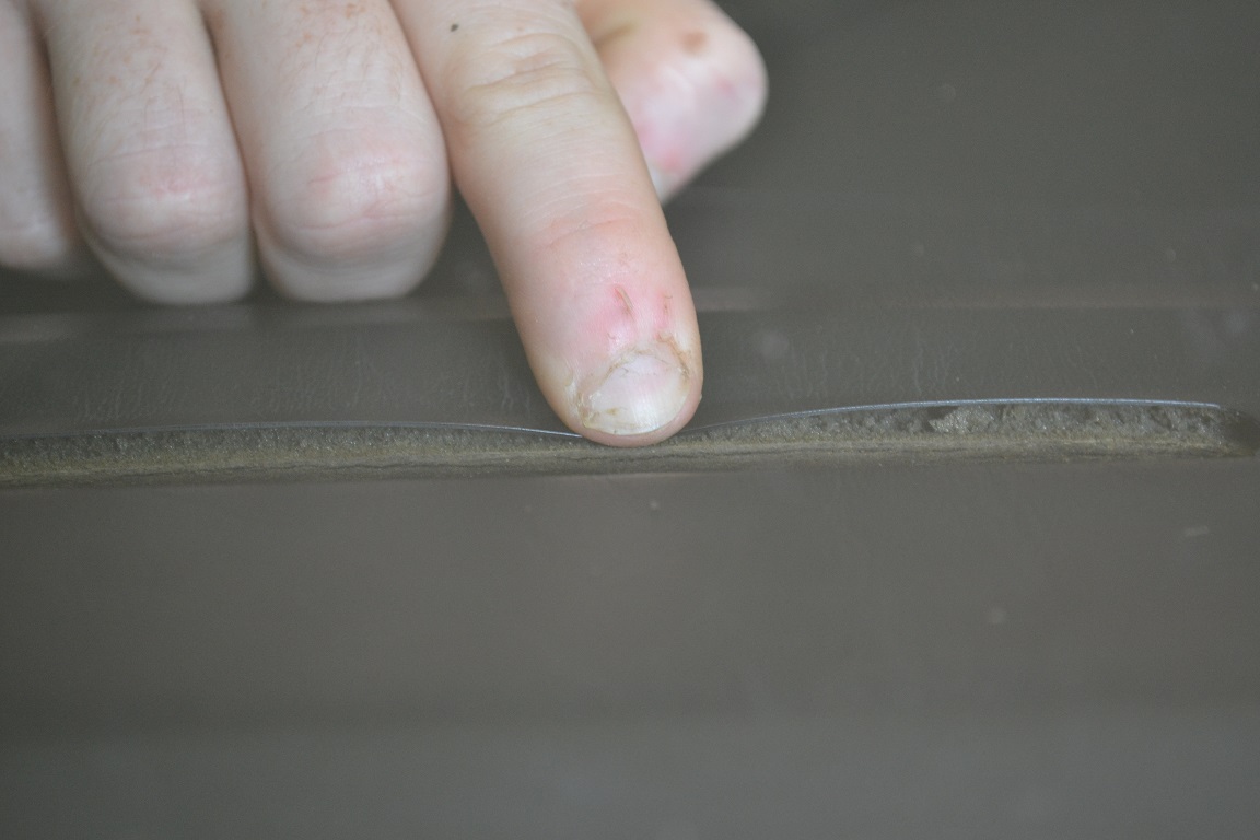

en appuis sur le sky avec la mousse :

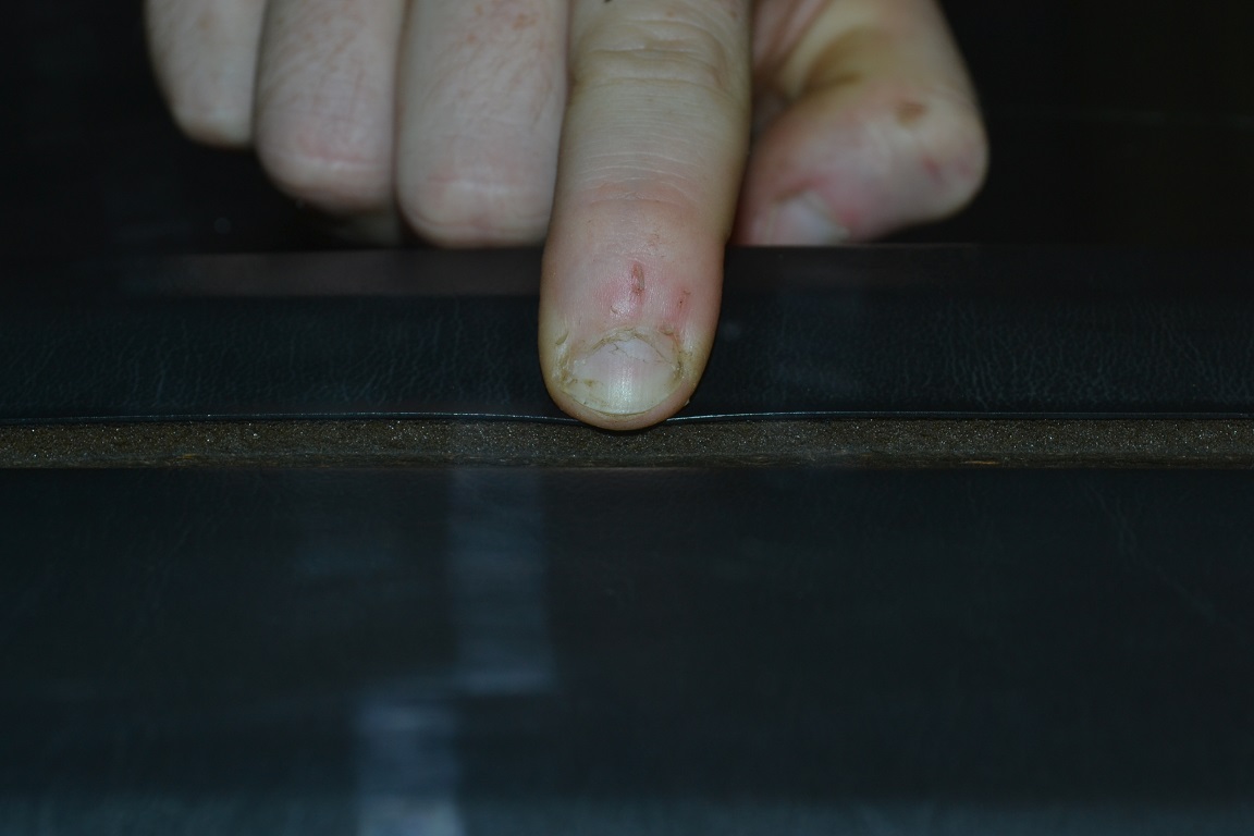

en appuis sans la mousse :
On voit bien que le sky est flexible, donc je pense pouvoir le remettre en place en le chauffant, en frottant, pour ne pas le bruler pour le recoller.
