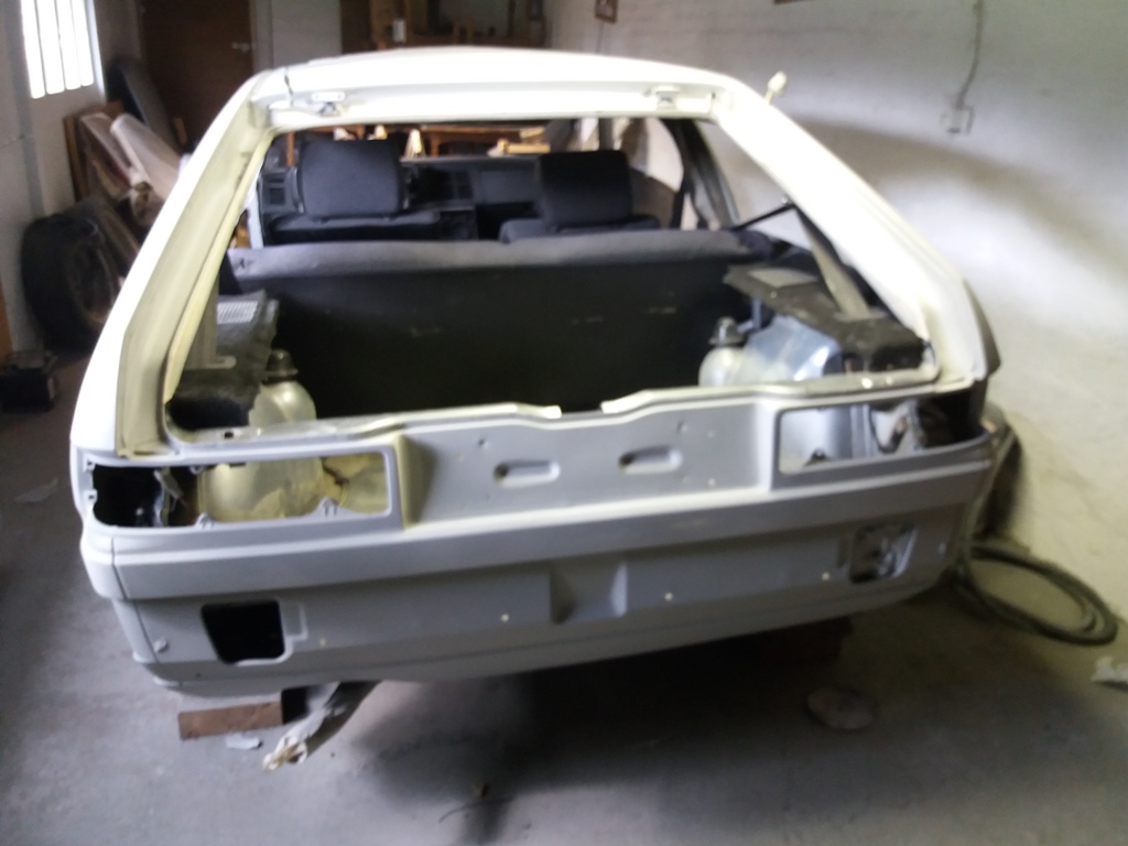

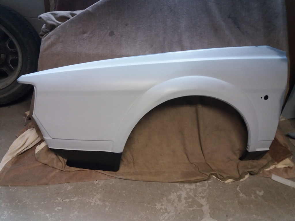

Salut à tous,
Je me décide enfin à ouvrir un sujet dans la section correcte du forum pour la restauration de mon Scirocco....
Dans le poste de présentation, je m'étais arrêté à la préparation avant primaire. C'est chose fait maintenant, reste encore du ponçage pour la caisse. Les ailes, les portes, le capot et le hayon sont prêts et en attente de disponibilité du peintre :clap:
Je suis les temps pour que la peinture soit terminée pour l'été. Le but est qu'elle soit sur la route au printemps prochain.

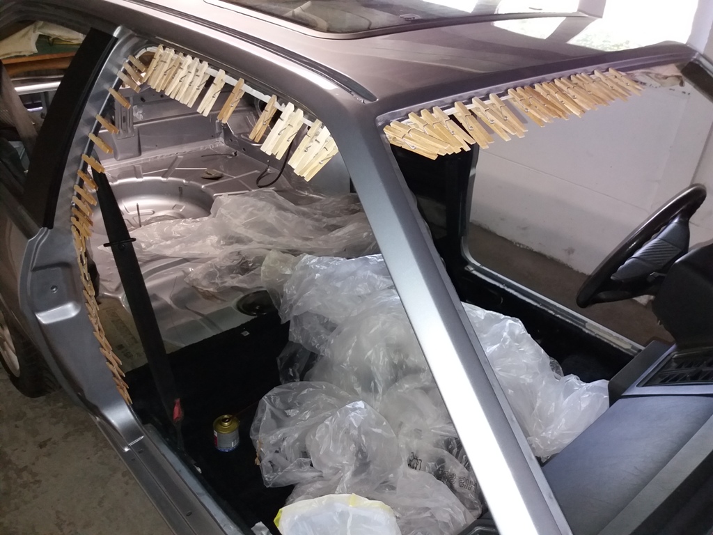

Après un bout de temps, j'ai quelques nouvelles :clap:
La plus important est que la peinture est terminée et évidement c'est magnifique :D Elle a retrouvé sa belle couleur gris saphir qui finalement avait quand même bien souffert du temps... Donc je vais maintenant passer mon hiver au remontage même si j'ai déjà fait pas mal de petites choses. J'ai aussi déjà acheté la majorité des pièces dont j'ai besoin donc y a plus qu'a.
Hier, session de collage de ciel de toit, pas si simple qu'il n'y parait... :2guns:

Haaaa la partie pinces à linge, quand tu en es là y'en a déjà gros de fait. C'est bien !
L'hiver va être sympa :wink:
Beau boulot déjà.

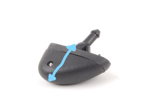

Bon, mauvaise nouvelle, le gicleur de lave-glace arrière s'est perdu pendant que la scirocco était en peinture.... :chair: :2guns:
Je ne trouve pas de réf sur etka, quelqu'un peut m'aider?
Ça se trouve encore?
Merci

Message Publié : Jeudi 28 Septembre 2017 20:50
http://www.realoem.me/Volkswagen/RDW/SC ... 955/235000
il ne se fait plus :( tente ta chance sur ebay

Il y a deux références, quelle est la différence?
 Sujet du message : Re: MK2 GT 1988
Message Publié : Vendredi 29 Septembre 2017 13:14
Bein apparement une version standard et une version "sports version+, 16V" avec une ref spécifique scirocco
Je crois que la version sport est simplement plus profilée.
Message Publié : Vendredi 29 Septembre 2017 17:33
la différence se situe sur la hauteur du diffuseur.
l'un pour le petit becquet et l'outre pour le grand becquet qui a un retour vers le haut :wink:
Qu'appelles tu diffuseur?
C'est juste la hauteur? Donc l'un ne peut être monté pour un autre..
Message Publié : Vendredi 29 Septembre 2017 21:42
non le plus court n'est pas assez haut pour envoyer le liquide sur la vitre a cause de la mousse du becquet
