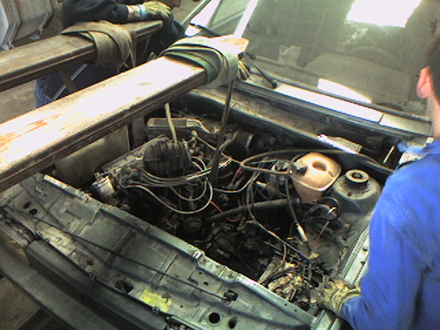

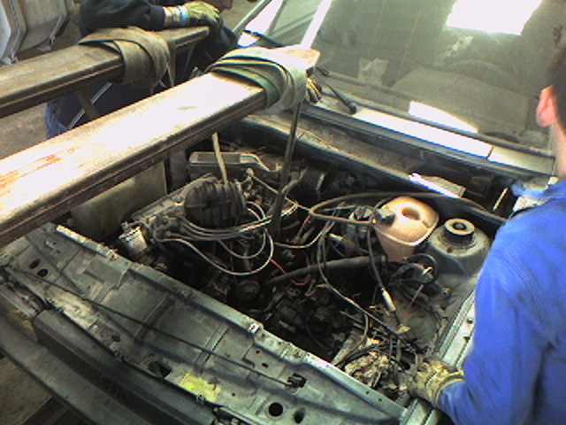

J'avais commencé par sortir le moteur qui était bloqué. J'en ai trouvé un tournant dans une casse que j'ai ensuite remis dedans.
demontage1.jpg [ 74.3 Kio | Consulté 14279 fois ]

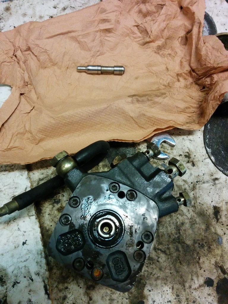

Le piston du doseur distributeur était grippé. Un copain ayant eu le problème sur un K-jetronic de Porsche à ouvert la tête du distributeur, nettoyé et remonté.
J'ai remplacé la pompe à essence et après plusieurs heures d'acharnement elle a finit par tousser. :D
Pour çà, j'ai dû schinter le relais de pompe à essence. Tester et retester que j'avais bien une étincelle aux bougies.
J'ai sortit les 4 injecteurs pour les contrôler en levant le plateau du doseur distributeur manuellement (1 sur les 4 HS).
J'ai donc remplacé l'injecteur défaillant par un neuf.
Le relais de pompe à essence a également été remplacé.

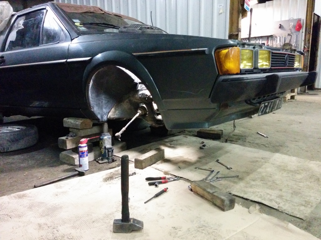

On s'est lancé sur la remise en état du train avant.

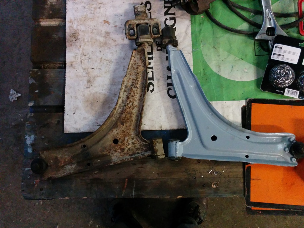

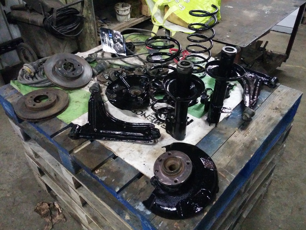

Toutes les pièces démontés ont pu être nettoyées puis peintes.
IMG_20141009_184951 resized.jpg [ 335.68 Kio | Consulté 14274 fois ]
Voici un petit avant/après.

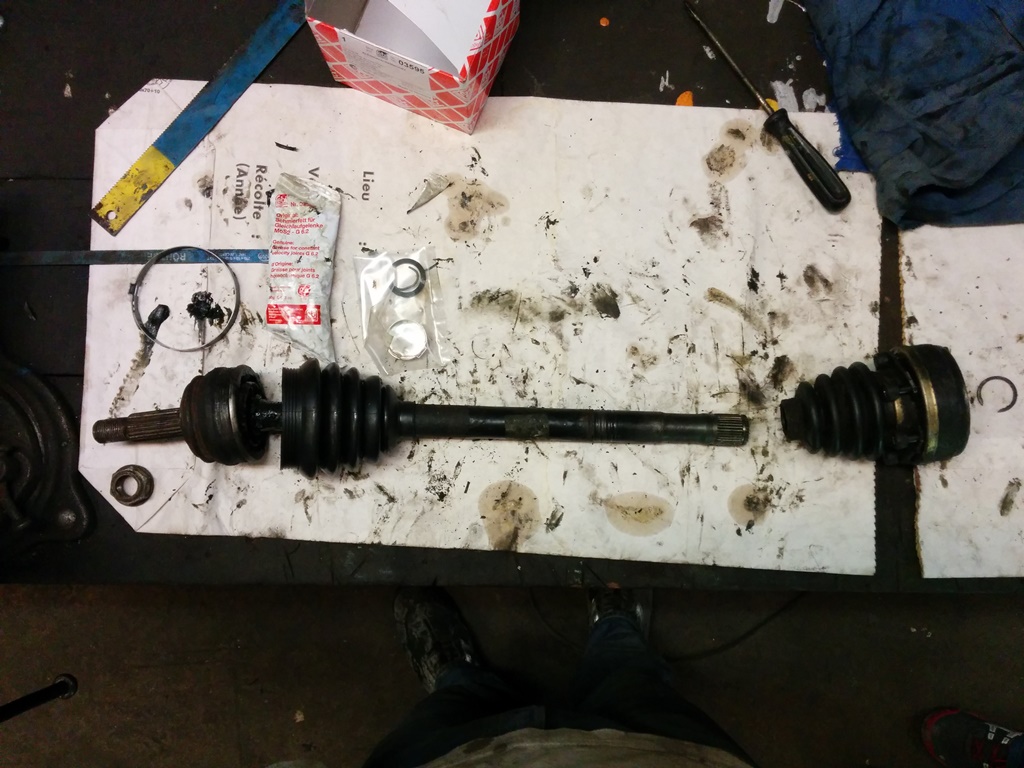

J'en ai profité pour remplacer les amortisseurs ainsi que les flexibles de frein. J'ai pu remarquer que les roulement avant sont à changer mais j'ai du remonter l'ensemble en attendant qu'ils arrivent.
Un soufflet de cardan côté roue a été remplacé.

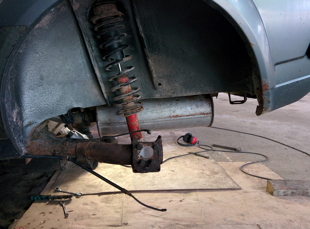

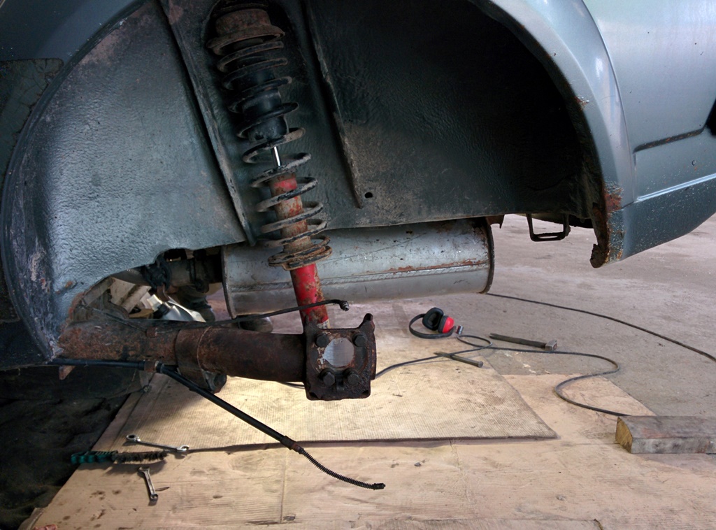

Nous sommes passés à l'essieu arrière qui est actuellement déposé. Je lui réserve le même sort que la partie avant.
IMG_20141016_104752 resized.jpg [ 277.63 Kio | Consulté 14274 fois ]
Vous pouvez remarquer qu'il manque un morceaux de silencieux arrière. Le travail de la rouille a bien marché. J'ai remplacé le silencieux intermédiaire mais toutes mes commandes de silencieux arrière sont annulées pour cause de rupture de stock. Je galère un peu sur ce sujet.
J'ai eu également un souci au moment de démonter les flexibles de frein arrière. L'un des raccords était récalcitrant. L'écrou très rouillé est devenu rond. J'ai finit par malheureusement casser le tuyau de frein. Je vais devoir le remplacer entièrement.

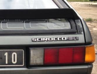

Pour l'origine de la voiture, elle a été achetée en France en 1982 par mon père dans une concession Volkswagen Rocca. Vous pouvez voir les plaques d'origines.
Il est bien inscrit GLI à l'arrière de la voiture et GT sur les montant de porte.
Je me suis souvent posé la question du pourquoi GLI sur le coffre.. :bangin:
Message Publié : Samedi 18 Octobre 2014 13:55
Ok, tu as un modèle rare en France. Les phases 2 gli étaient dispo sur commande mais pas au catalogue vw France. Je serai intéressé par des photos d' intérieur, pour comparer avec mon ex gt de cette même année.

Pour ta voiture, le monogramme Scirocco-GLi a du être posé à la place du GTi car selon les indication que tu donne c'est bien une GTi. Les GLi en série 2 n'ont pas été importé sur le sol français et les sièges, les monogrammes sur les montants, les laves-phares sont ceux de GT/GTi.

Pour les baguettes, mon père les avait fait rajouter. Je lui poserai la question pour le GLI à l'arrière.

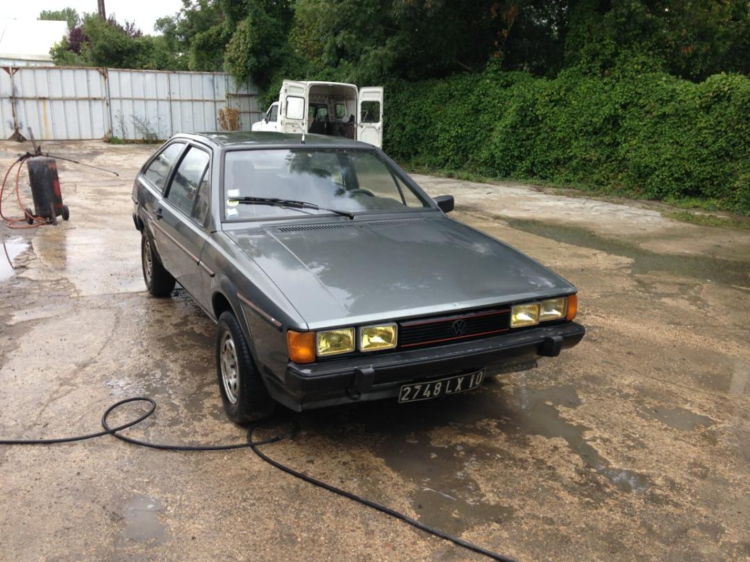

scirocco GLI.jpeg [ 13.59 Kio | Consulté 14132 fois ]

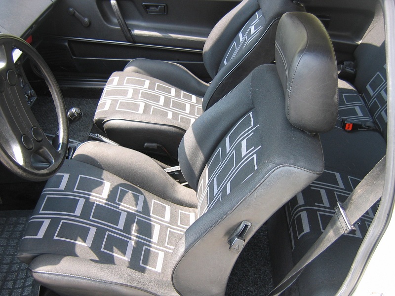

Pour l'intérieur c'est celui-ci:
gti_81_04 exemple.jpg [ 195.62 Kio | Consulté 14132 fois ]
Mais le mien n'est pas dans un aussi bon état !

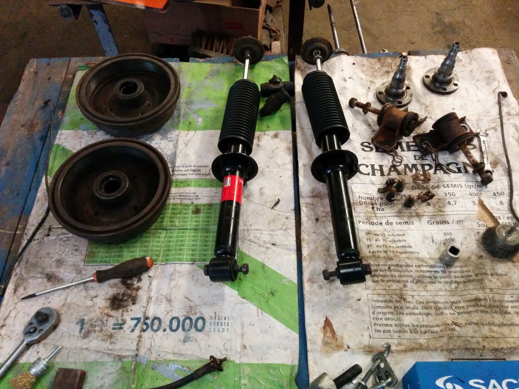

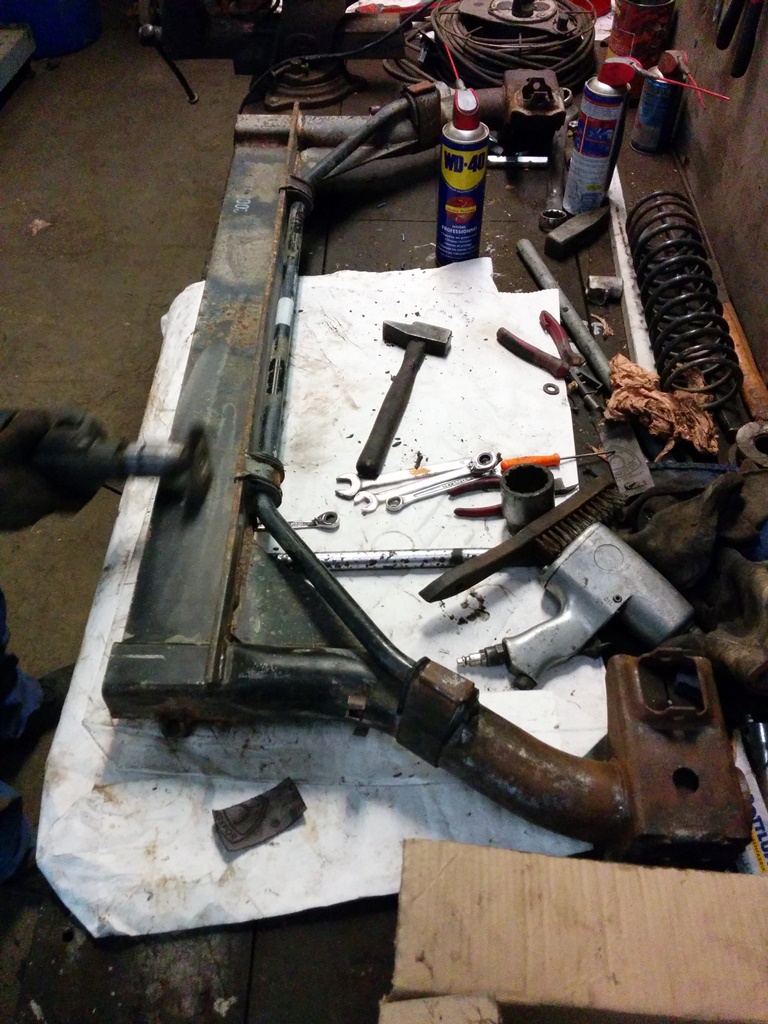

L'essieu arrière a été nettoyé, il est prêt à passer en peinture.
IMG_20141022_160646 resized.jpg [ 307.46 Kio | Consulté 14085 fois ]

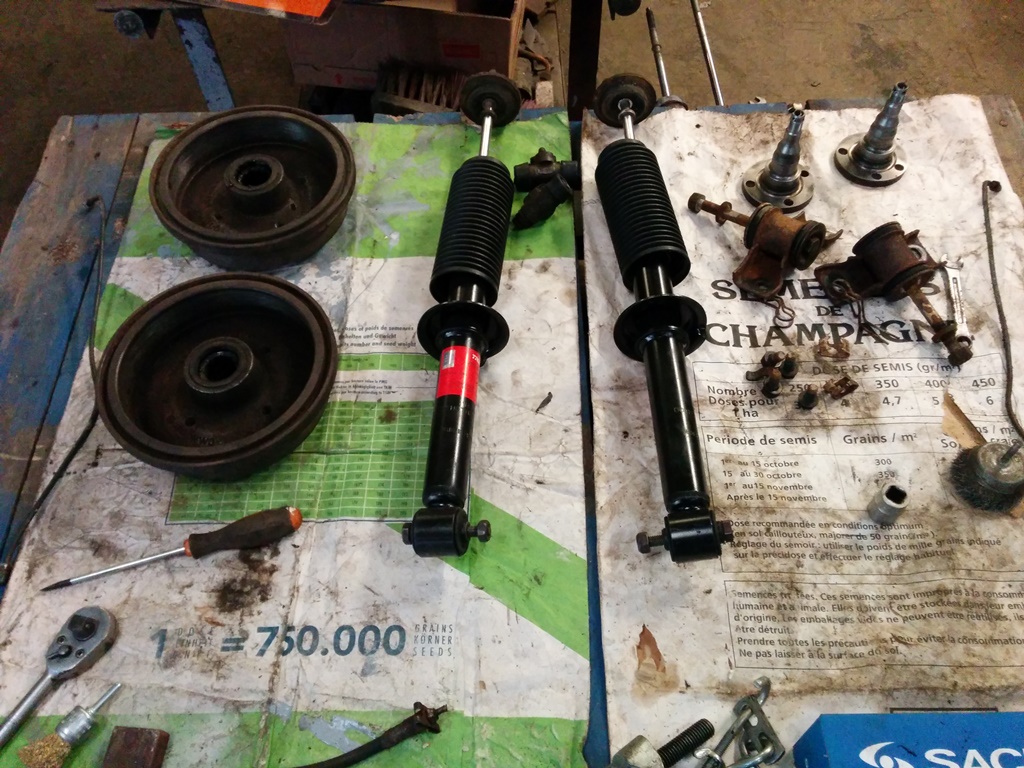

J'ai passé au bain électrolytique les tôles de tambours ainsi que les coupelles d'amortisseurs et le support de pompe à essence.
Un coup de brosse métallique suffit à enlever la rouille une fois sorties du bain. 8)
IMG_20141022_160623 resized.jpg [ 353.37 Kio | Consulté 14085 fois ]
Les autres pièces attendent sagement le remontage, on espère vendredi.

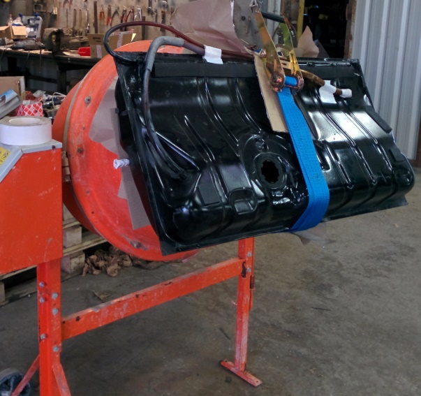

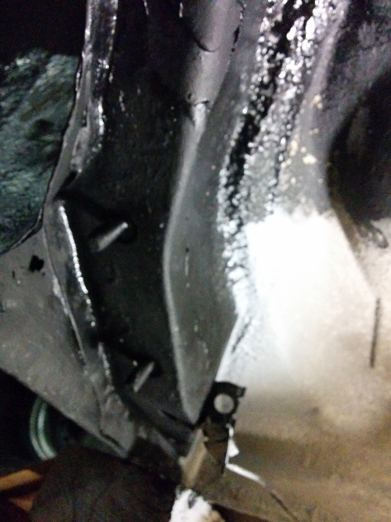

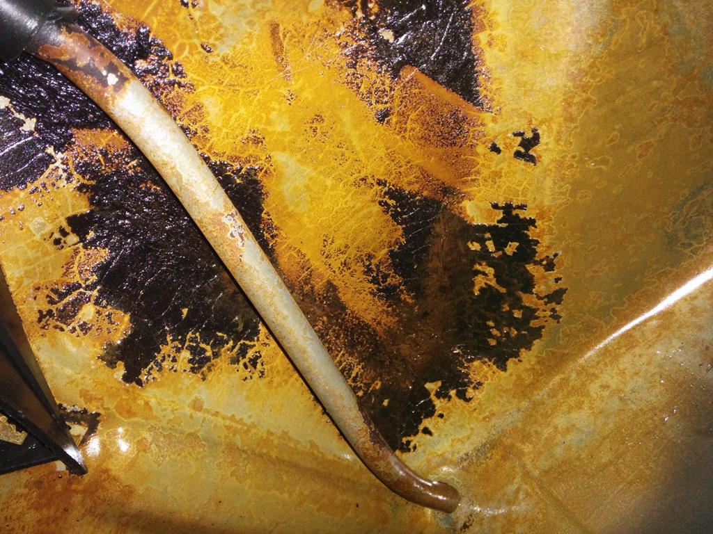

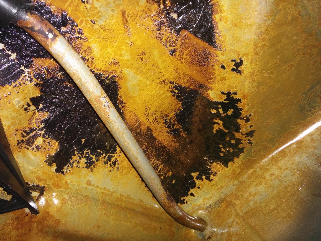

Mais j'ai découvert des morceaux de rouille en provenance du réservoir dans l'entrée de la pompe à essence. J'ai donc décidé de démonter le réservoir pour le vidanger et tenter de le nettoyer. :annoyed:
Il faut en profiter tant que l'essieu ne nous gène pas!

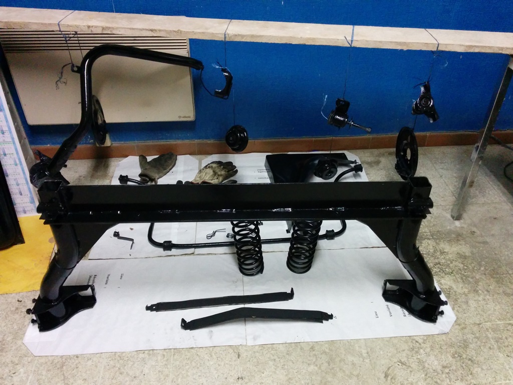

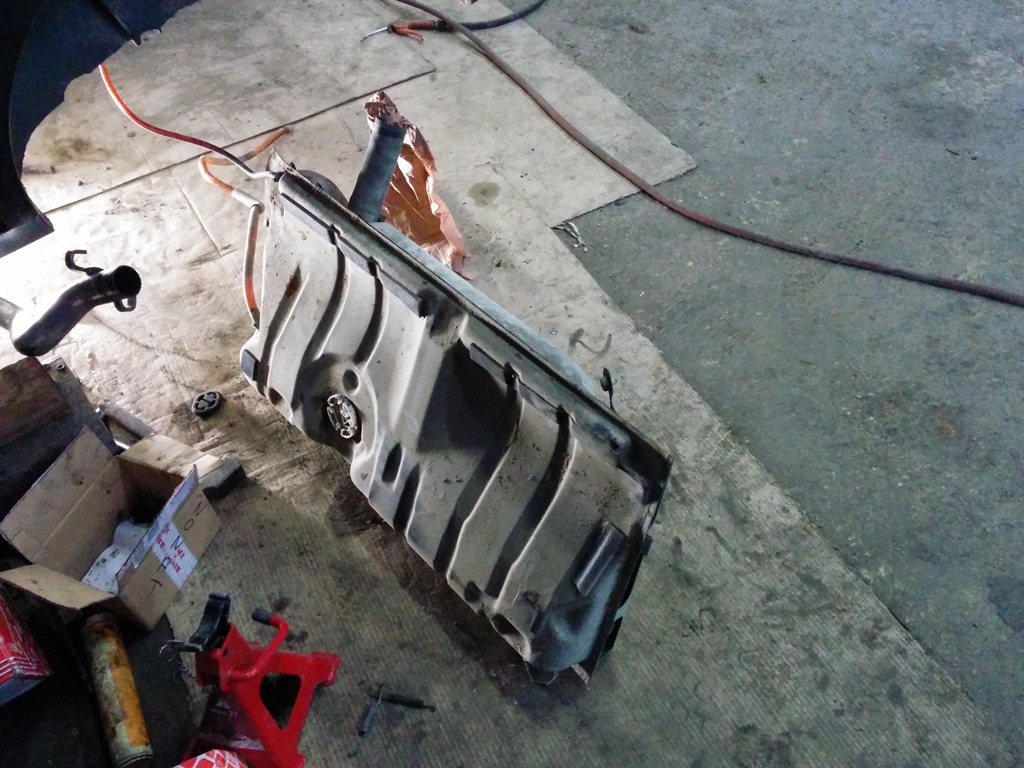

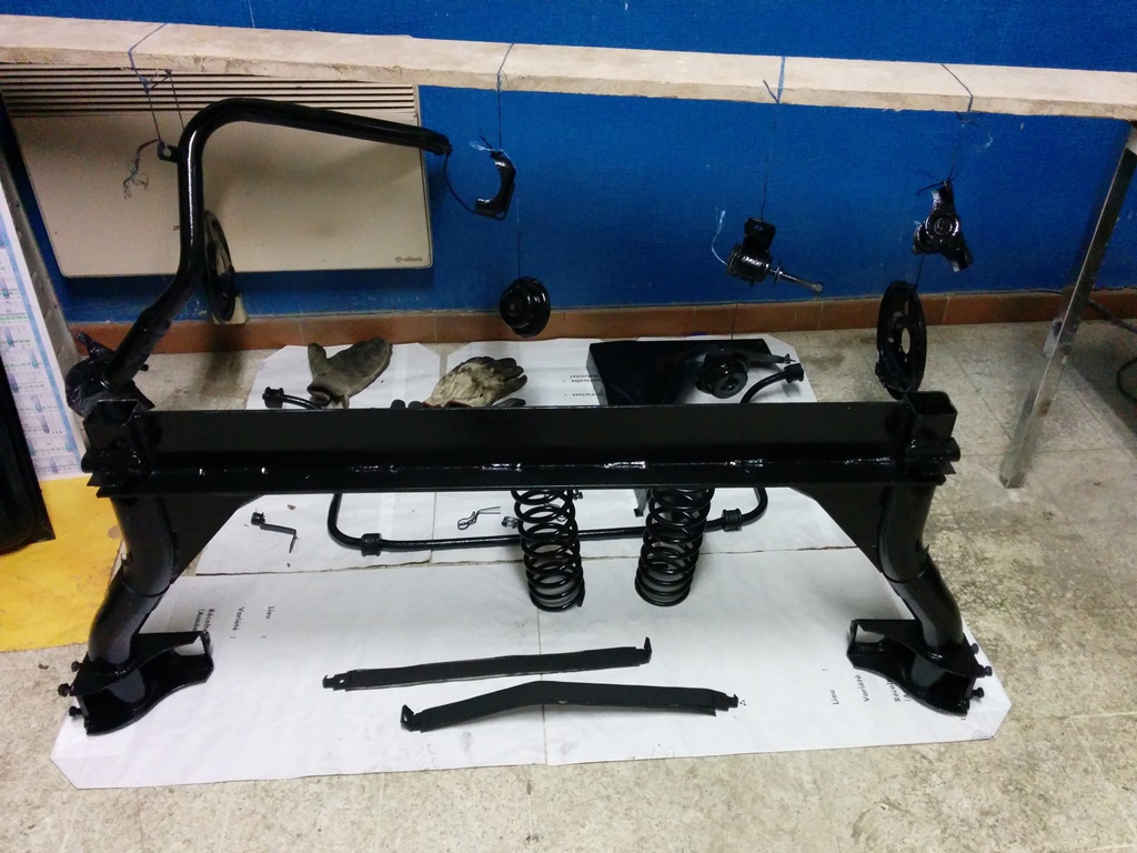

Encore une journée qui n'aura pas servit à rien. Comme promis c'était atelier peinture! :clap:
Essieu, ressorts et toutes les bricoles qui trainaient.
IMG_20141023_192210 resized.jpg [ 260.7 Kio | Consulté 14046 fois ]
Les experts reconnaitrons cette partie :)
IMG_20141023_192627 resized.jpg [ 248.82 Kio | Consulté 14046 fois ]

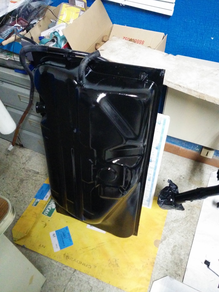

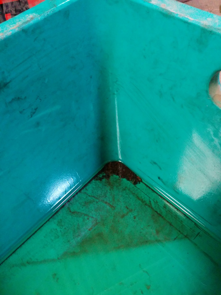

Pour ce qui est du réservoir, je l'ai rincer quelquefois à l'essence. Ca ne lui fait pas de mal. Il reste malgré tout de la rouille prête à se décoller.
Si quelqu'un à une référence de préfiltre que je pourrai mettre avant la pompe à essence, je suis preneur!
IMG_20141023_123306 resized.jpg [ 179.33 Kio | Consulté 14046 fois ]
On a quand même finit par le repeindre tant que le pistolet à peinture était chaud.
IMG_20141023_192235 resized.jpg [ 252.21 Kio | Consulté 14046 fois ]
Demain, on lui refera un petit rinçage.
Il n'y a plus qu'à laisser une bonne nuit de séchage.

Bon boulot. Mais pour le réservoir il faut lui faire un traitement Restom.
GTII l'a fait sur sa GTX 16v.
Sinon tu sera toujours embêté avec la rouille. Ne pas oublier la goulotte aussi.
+1
Ou sinon changer de réservoir... c'est pas si cher en neuf

Nous avons fait un bon nettoyage du réservoir.
r IMG_20141106_170155.jpg [ 132.45 Kio | Consulté 13932 fois ]
Il reste malgré tout un peu de goudron dans le fond.. j'ai opté pour la solution pré-filtre Knecht KL27.

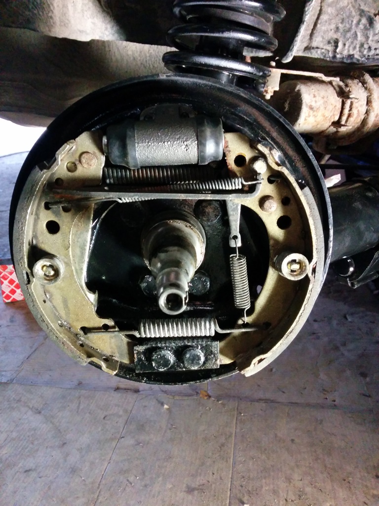

Le système de frein arrière également avec un nouveau cylindre de roue.

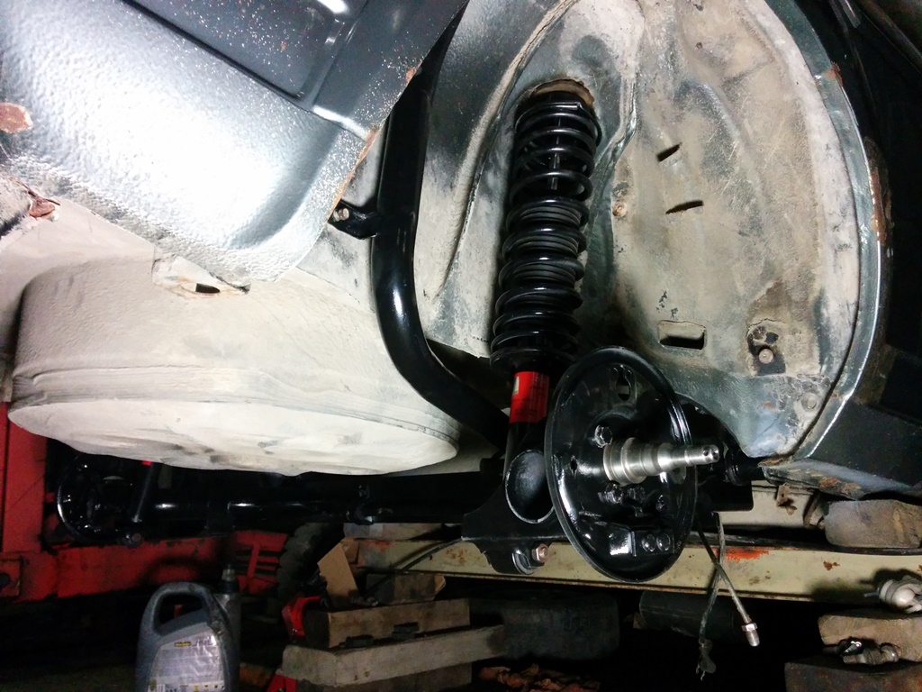

r IMG_20141104_154051.jpg [ 295.61 Kio | Consulté 13932 fois ]

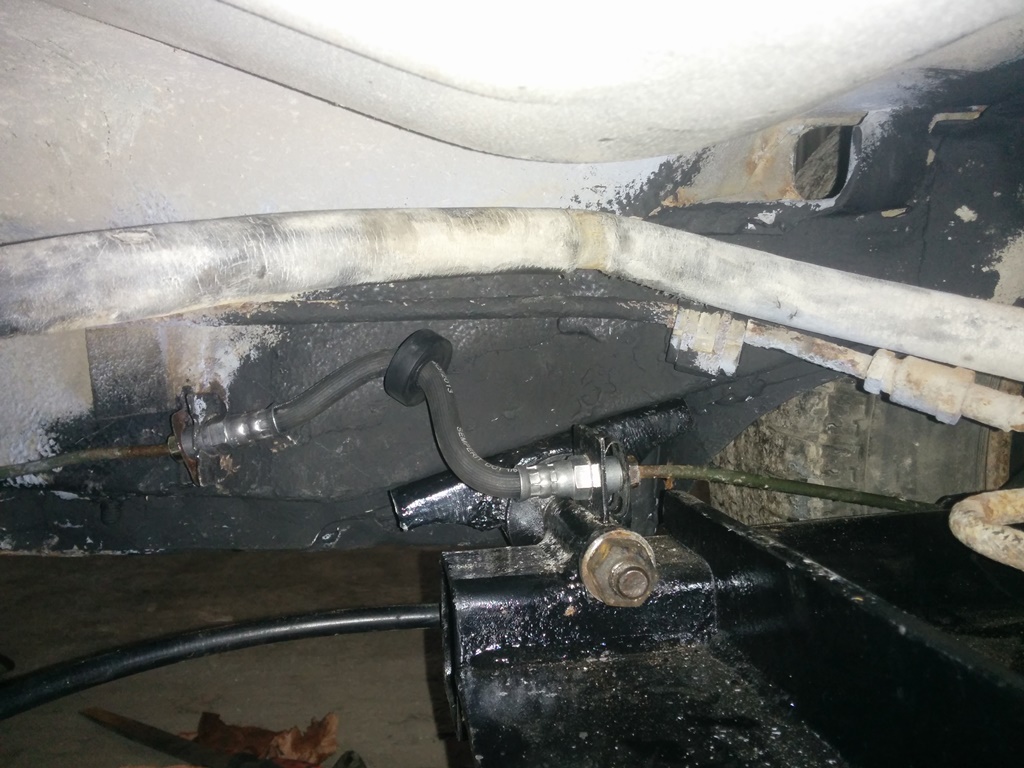

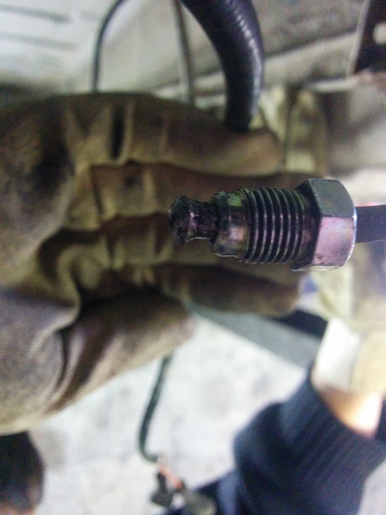

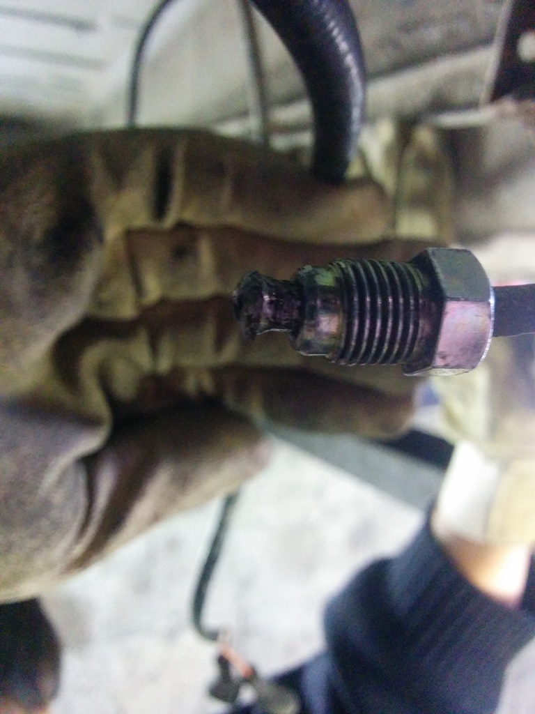

En démontant l'essieu arrière, j'avais dû casser un tuyau de frein car l'écrou et le flexible étaient vraiment grippé.
J'ai acheté un kit d'évasement sur Mecatechnic et j'ai pu refaire l'embout du tuyau de frein.
r IMG_20141107_144825.jpg [ 215.23 Kio | Consulté 13931 fois ]
On a pu remonter les flexibles arrières neufs.
r IMG_20141107_151329.jpg [ 248.39 Kio | Consulté 13931 fois ]
Après avoir remis du liquide de frein (DOT 4) et effectué la purge du circuit, on ne constate pas de fuite :)

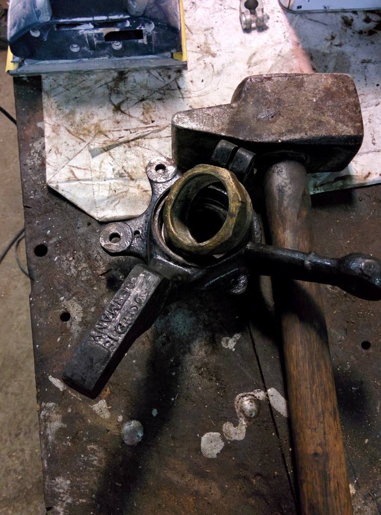

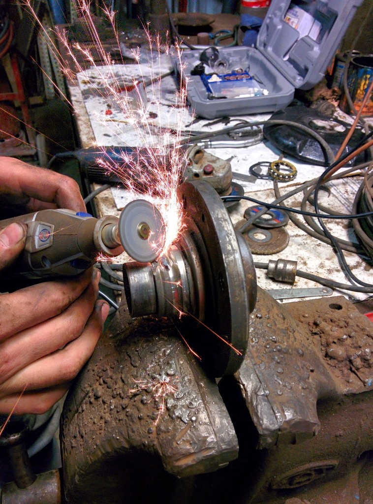

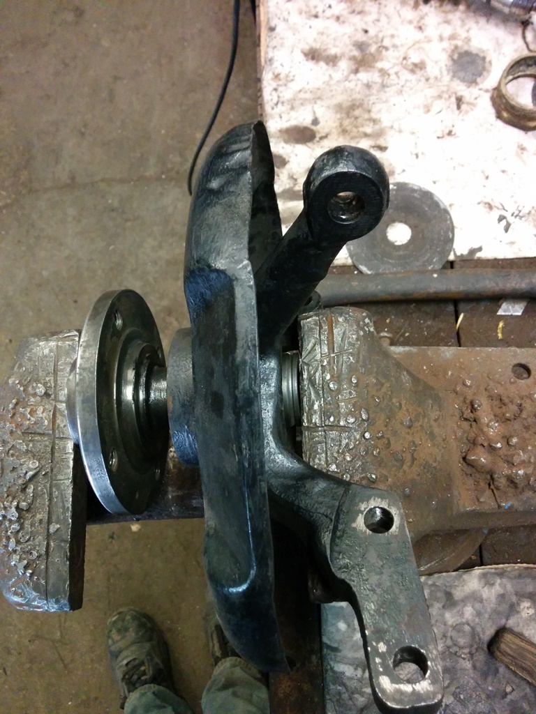

J'avais constaté un jeu important dans les roues avant, j'ai donc remplacé les 2 roulements.
r IMG_20141104_184217.jpg [ 299.33 Kio | Consulté 13930 fois ]
Voila l'arme du crime, indispensable pour sortir ces vieux roulements. Quand on a pas de presse bien sûr.
r IMG_20141104_184320.jpg [ 254.11 Kio | Consulté 13930 fois ]
Puis j'ai remonté tout ça grâce à l'étau. Petite astuce, j'ai pris l'ancienne cage intérieur pour faire appui dans les mors au moment de remonter le moyeu.

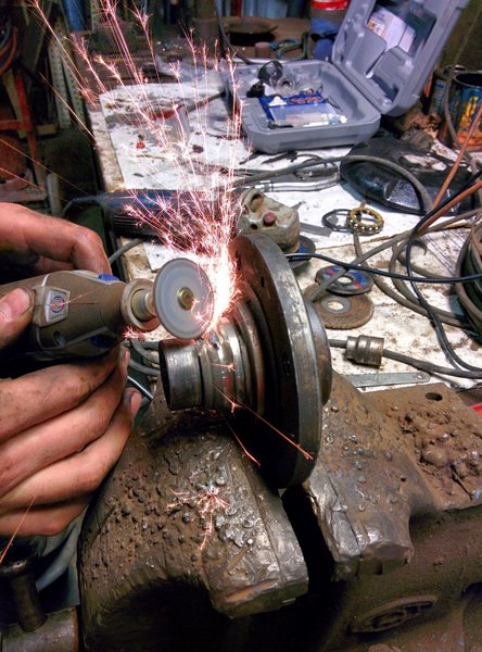

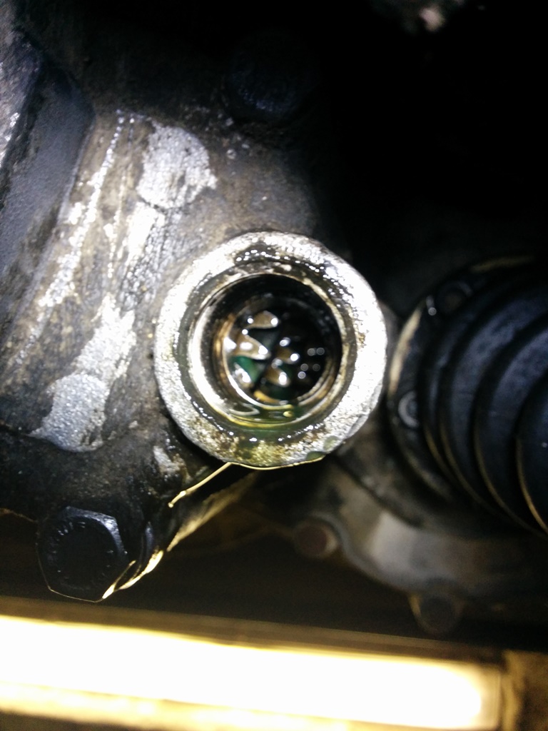

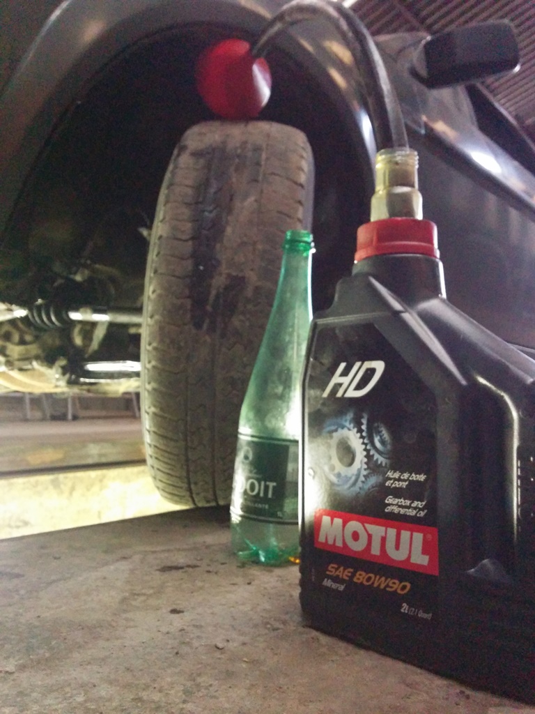

J'ai vidangé la boite de vitesse ce qui n'avait pas encore été faite.
r IMG_20141115_123043.jpg [ 247.42 Kio | Consulté 13930 fois ]
J'y ai mis environ 1,7L de 80W90
r IMG_20141115_123140.jpg [ 188.21 Kio | Consulté 13930 fois ]
J'ai également remplacé quelques durites de refroidissement en mauvais état.
Maintenant que l'essieu arrière est remonté, je retourne sur mes problèmes moteur. J'ai redémonté la téte de distributeur car le piston central était encore grippé.
r IMG_20141112_112424.jpg [ 331.31 Kio | Consulté 13930 fois ]
Une fois le piston sortie, ce qui n'était pas une chose aisée. Je l'ai essuyé et remonter avec une goutte d'huile 10W40 pour qu'il soit lubrifié.
En sortant un injecteur et levant le plateau sonde, j'ai plutôt une bonne pulvérisation.
J'ai remplacé les bougies par des neuves, les étincelles sont un peu plus belles. Mais la voiture ne démarre pas!
Je n'ai pas encore rebranché les durites de dépression d'allumeur car je n'ai pas de bon schéma pour ça, pouvez-vous m'aider la dessus?
