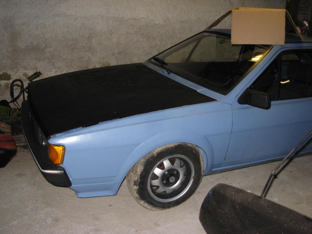

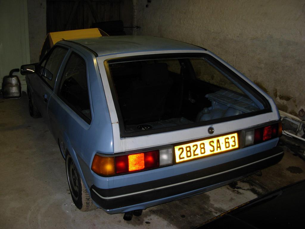

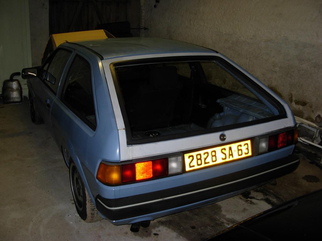

Salut, je vous présente ma scirocco 2 de 82 achetée une bouchée de pain. c'est une 1300 GT swapé en 1800 8S de golf 2. Elle est roulante mais il manque beaucoup de pièces comme un tableau de bord, une console centrale, une banquette... Je l'ai achetée à la base pour rouler tout les jours mais voulant faire un peut de piste, j'hésite à la remettre propre, mettre un KR dedans et aller m'éclaté sur piste. La caisse n'a pas de valeur car elle n'est pas d'origine, la peinture est loin d'être propre, il manque toute les pièces d'origine pour l'intérieur.
Affaire a suivre

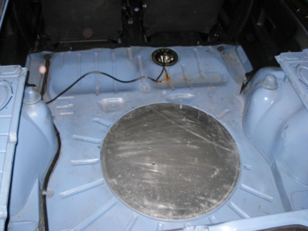

la décision est prise elle fera de la piste. j'ai un collecteur a lui collé et un kit uréthane que j'avait de coté il me faut un peut de pièces mais ça devrais le faire. Je vais refaire le haut moteur pour être tranquille et je vais refaire l'embrayage car il est HS. Ensuite je vais essayer des trouver 2 baquet et un petit volant tulipé pour que ce soit plus agréable sur piste.
sinon voila les photos du gros nettoyage!
dscn3542-3e0c4cf.jpg [ 93.95 Kio | Consulté 8129 fois ]
dscn3543-3e0c4ef.jpg [ 116.94 Kio | Consulté 8129 fois ]
dscn3544-3e0c50c.jpg [ 114.44 Kio | Consulté 8129 fois ]
dscn3545-3e0c534.jpg [ 74.46 Kio | Consulté 8129 fois ]
dscn3546-3e0c54a.jpg [ 74.94 Kio | Consulté 8129 fois ]
dscn3547-3e0c56b.jpg [ 61.25 Kio | Consulté 8129 fois ]
 Sujet du message : Re: Scirocco 82 ev
Message Publié : Vendredi 10 Mai 2013 12:07
On y voit plus clair tout de suite. :)

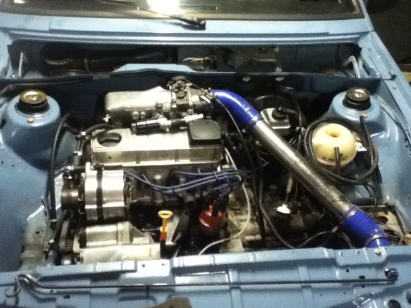

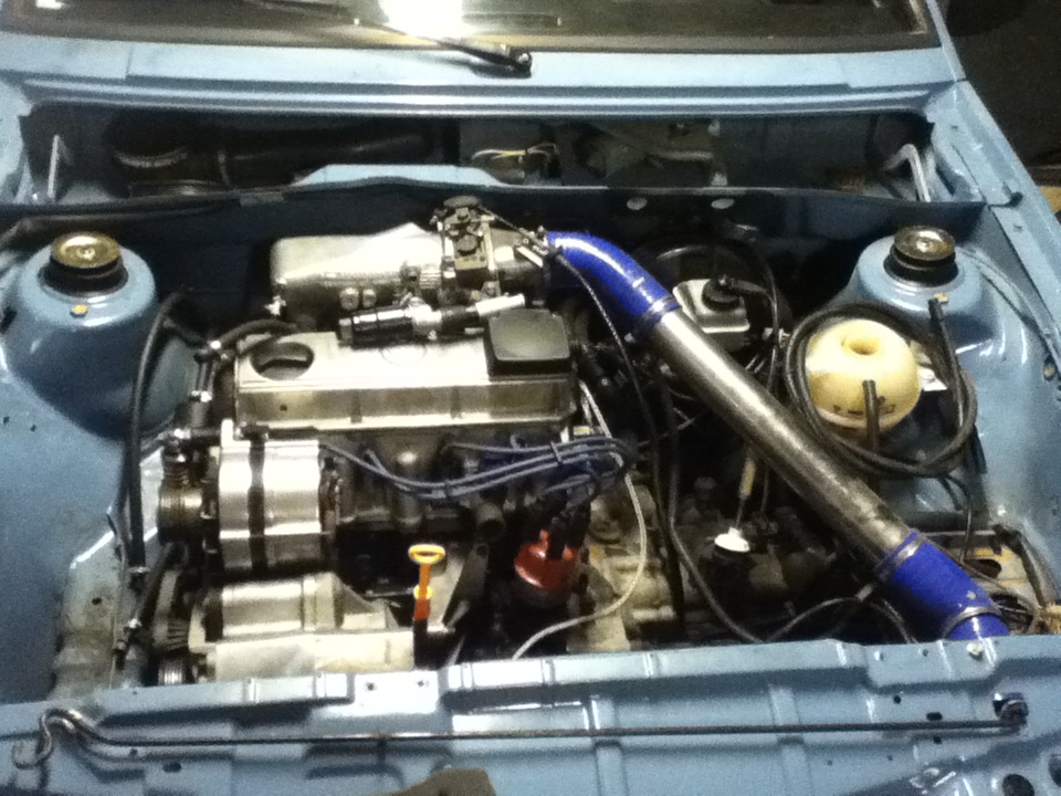

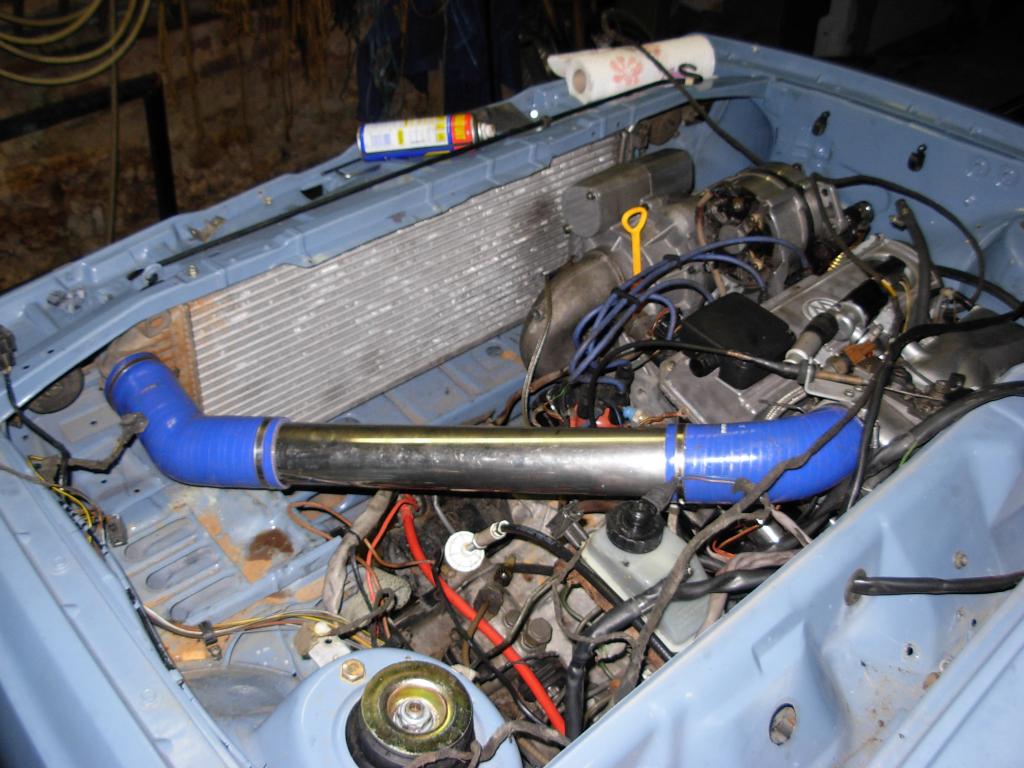

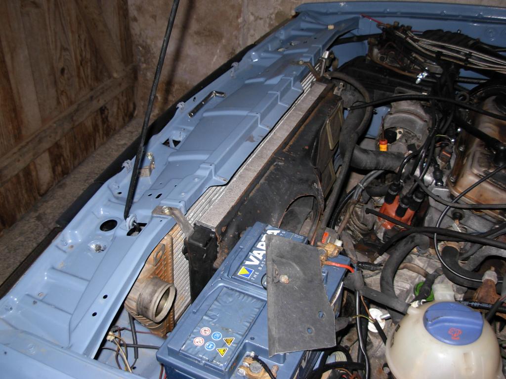

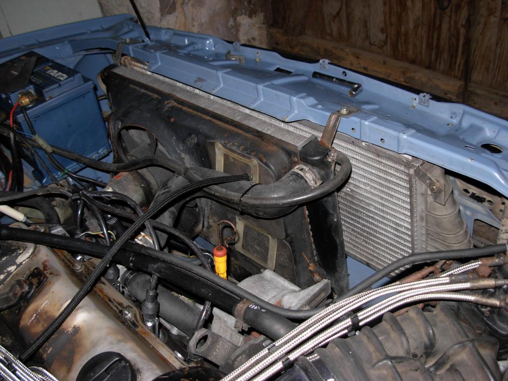

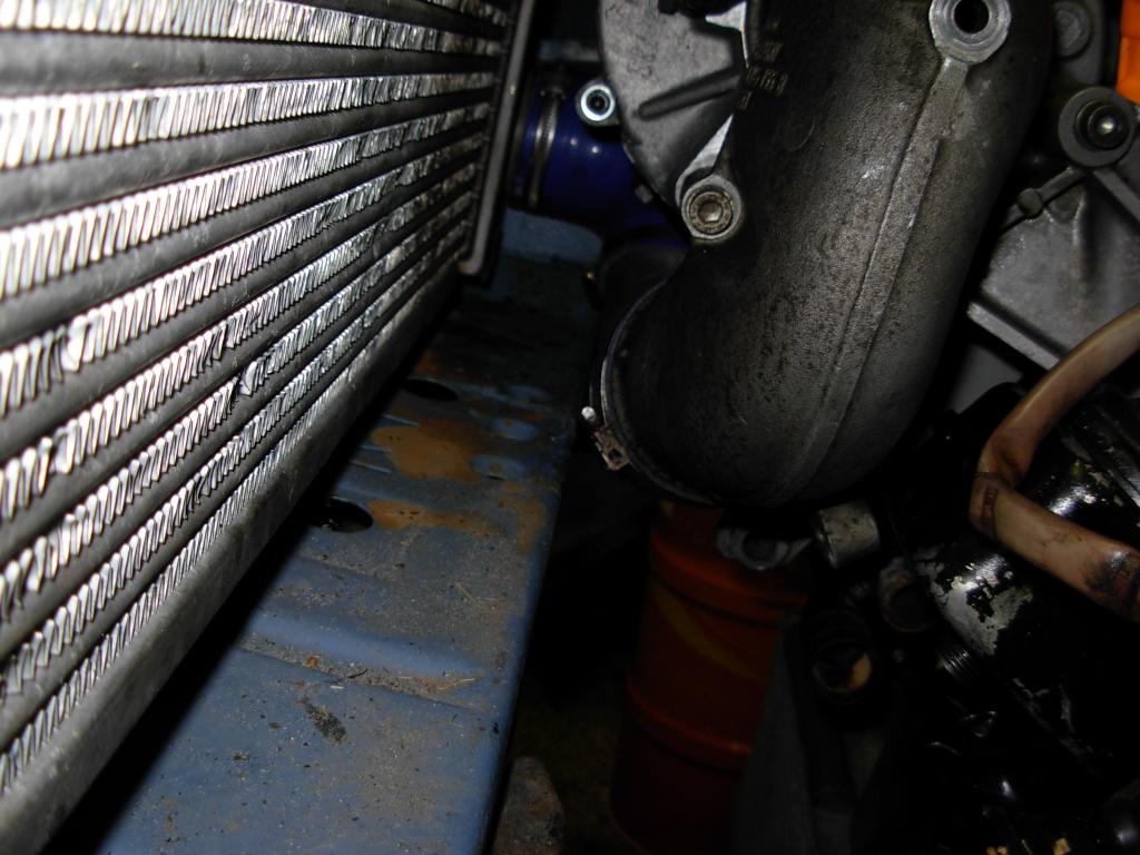

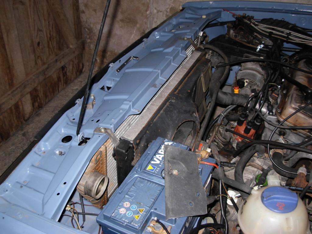

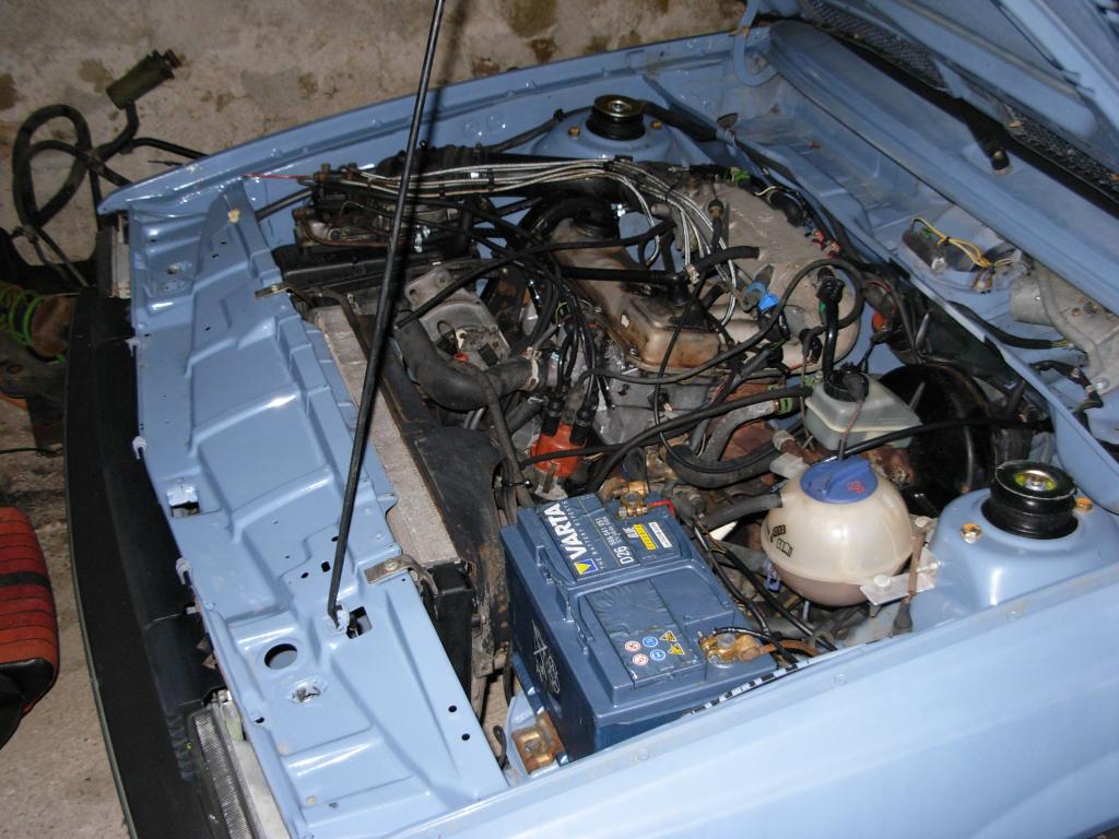

j'ai pas mal cogité ce week end, et j'ai pensé au pièces que j'avais en stock que je pourrais monter sur le scirocco. J'ai un kit complet de silentbloc uréthane, un collecteur neuf, et surtout j'ai un moteur complet avec le faisceau de G60. Donc je pense monter le g60 avec la petite prépa qui va bien et que j'ai déjà (petite poulie, régulateur de pression d'essence de porsche, échangeur de sprinter en façade, eprom jabba, compresseur prépa, volant moteur allégé, boite de kr...) en gros il me manque une ligne d'échappement, un radiateur plus étroit car le compresseur prend pas mal de place et le faisceau habitacle d'une golf 2 après 89.
J'ai placer l'échangeur car j'était vraiment pas sur qu'il ce loge dans la face avant mais il y a pas mal de place. Ca rentre bien et j'ai même la place de mettre un radia d'huile devant.

Je pense que ça passe le G avec le radia ;)
Original comme montage, je crois que je n'ai jamais vu une scirocco mk2 G60.
Pour la piste, c'est bien mais comme on en parlait, radia d'huile obligé et faire attention à l'admission, qu'elle soit bien cloisonnée.

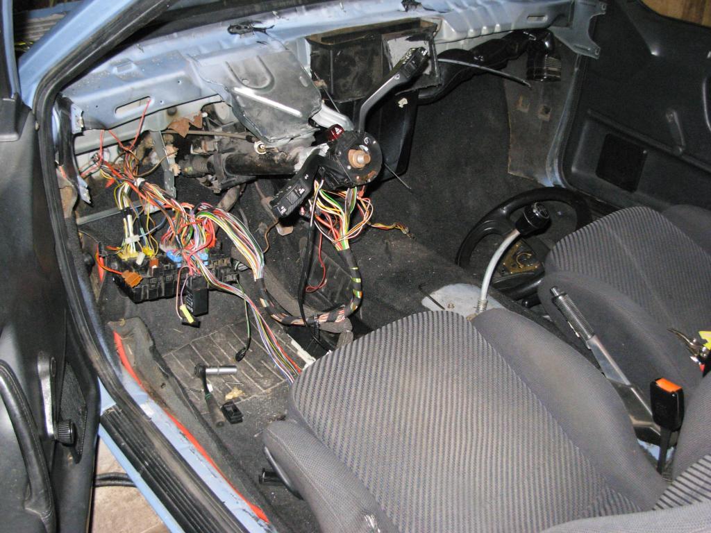

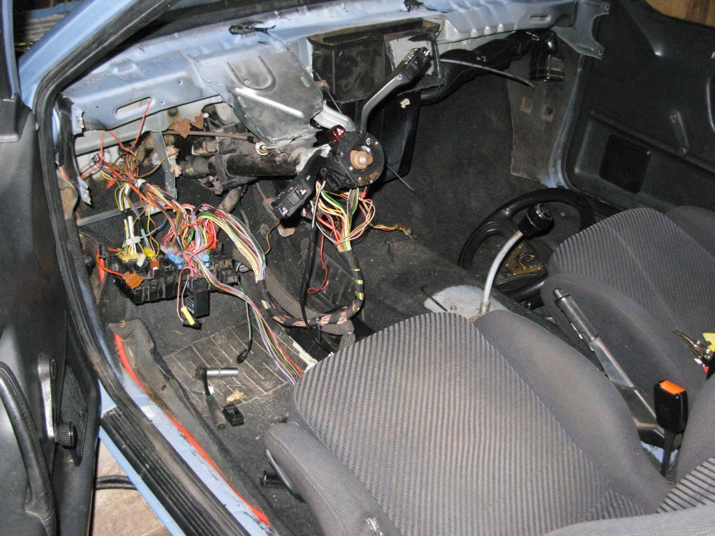

Ce soir, j'ai viré le tableau de bord tuning, j'ai passé le circuit de sural et ça passe vraiment très fin entre les 2 longerons et j'ai viré le fasceau complet du scirocco pour passer un faisceau de corrado pour avoir la boite a fusible après 89 et que tout marche sans trop ce compliquer la vie a faire un mix des 2 faisceau qui ne sera pas forcément très propre. il y aura en gros juste les cosse pour les feux et pour la pompe a essence a changer.

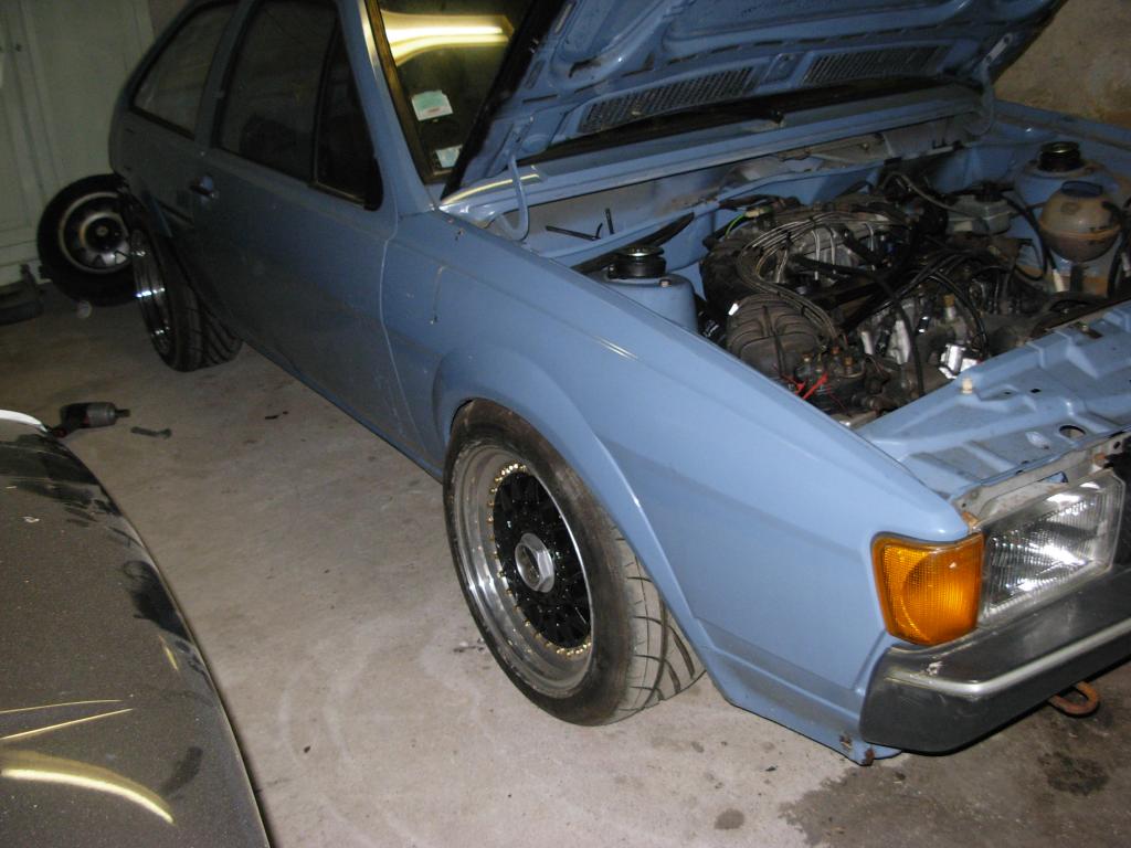

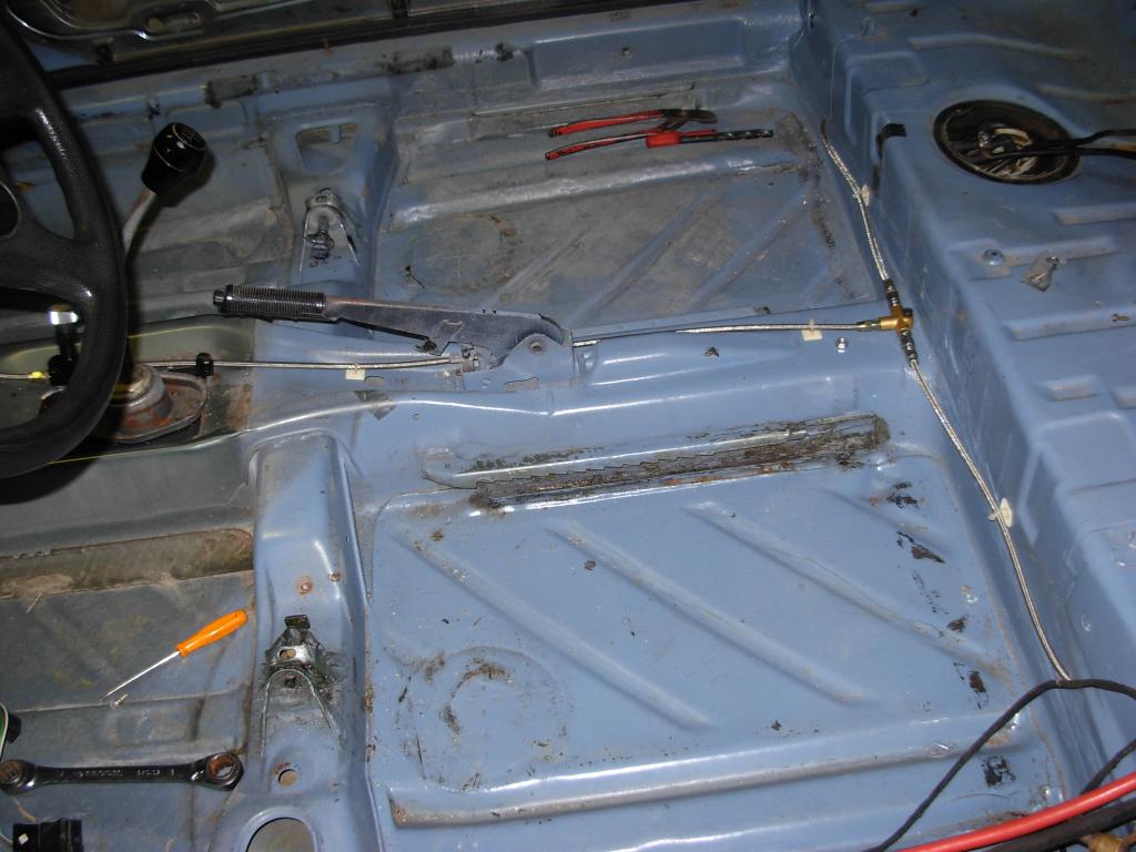

voila quelque photos du scirocco

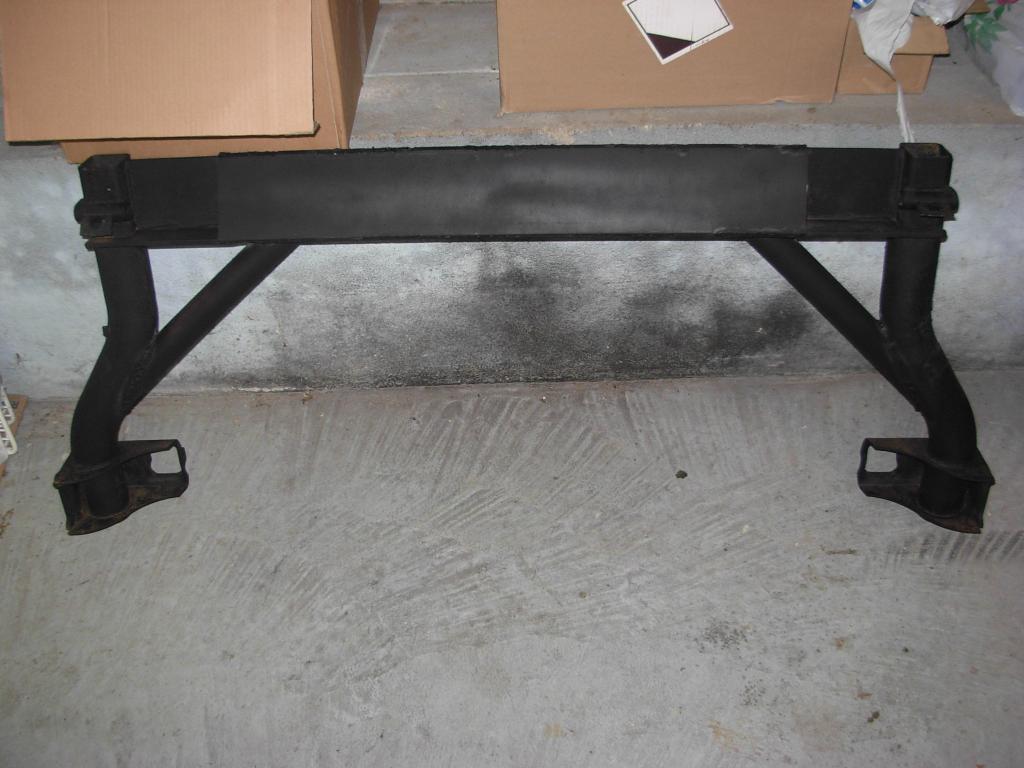

le train arrière que j'ai renforcé
dscn3802-3f6166a.jpg [ 83.87 Kio | Consulté 7844 fois ]

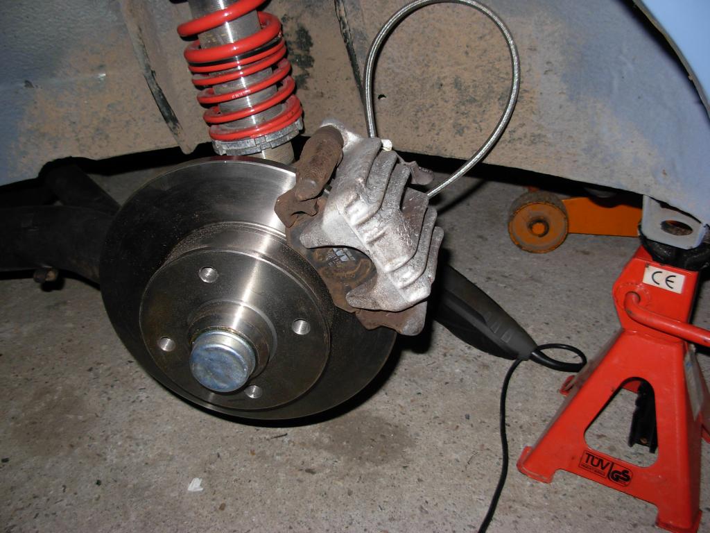

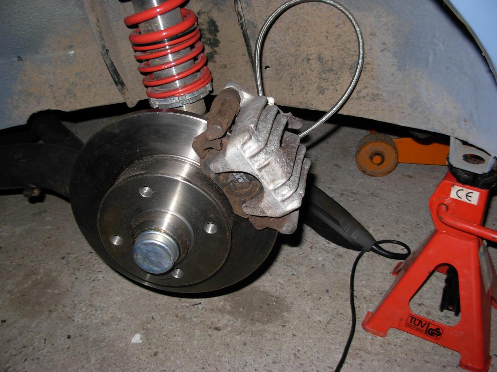

les freins arrière
dscn3862-3fa50c9.jpg [ 108.79 Kio | Consulté 7844 fois ]

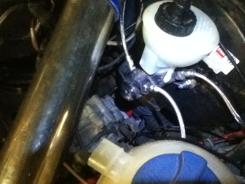

les durites de frein arrière
dscn3864-3fa5130.jpg [ 90.3 Kio | Consulté 7844 fois ]
dscn3863-3fa5140.jpg [ 106.09 Kio | Consulté 7844 fois ]

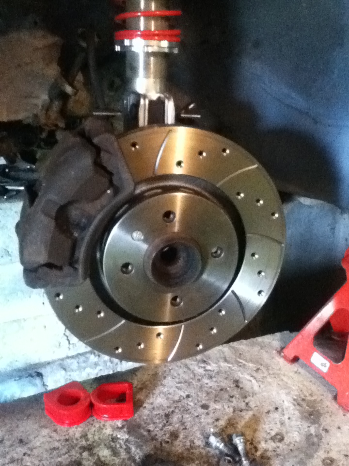

les freins avant en 280
img_0249-3f462e9.jpg [ 274.94 Kio | Consulté 7844 fois ]
les durite de frein toute avia
img_0277-3fce55f.jpg [ 250.11 Kio | Consulté 7844 fois ]
Message Publié : Samedi 19 Octobre 2013 18:49

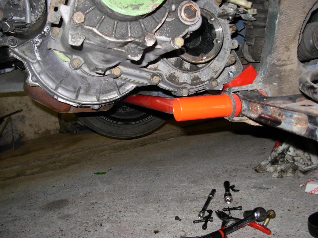

les triangle repointé et la BAR inférieure
dscn3907-403961f.jpg [ 130.9 Kio | Consulté 7844 fois ]

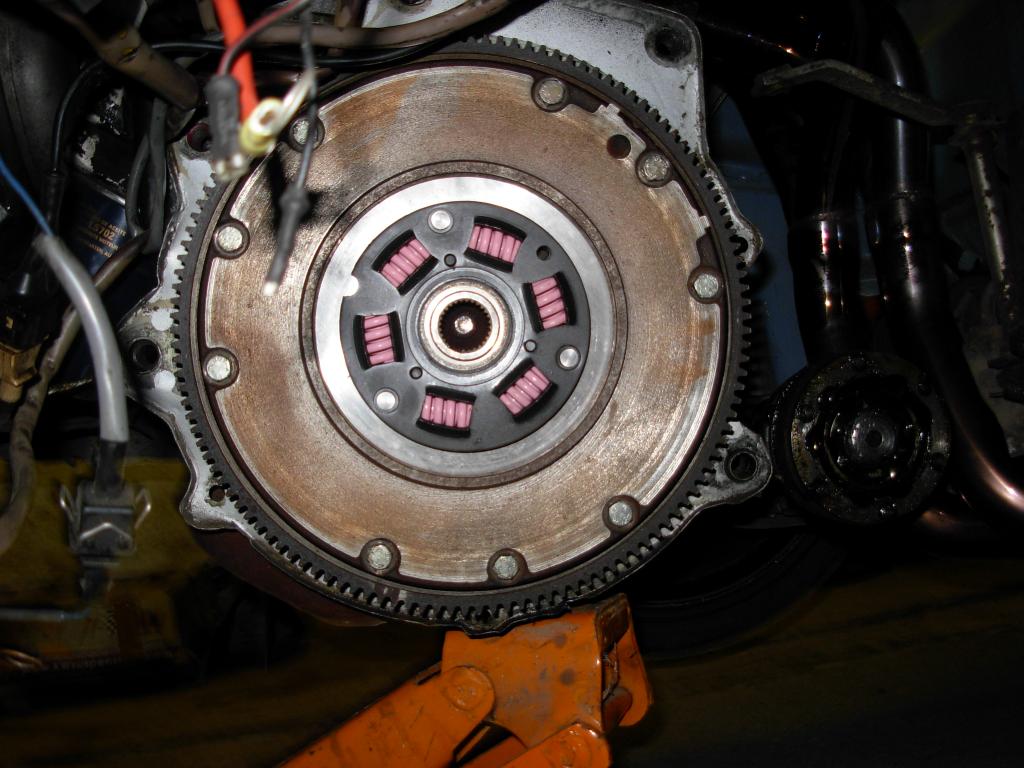

le volant moteur allégé avec l'embrayage 4 patins
dscn3906-4039615.jpg [ 106.94 Kio | Consulté 7844 fois ]

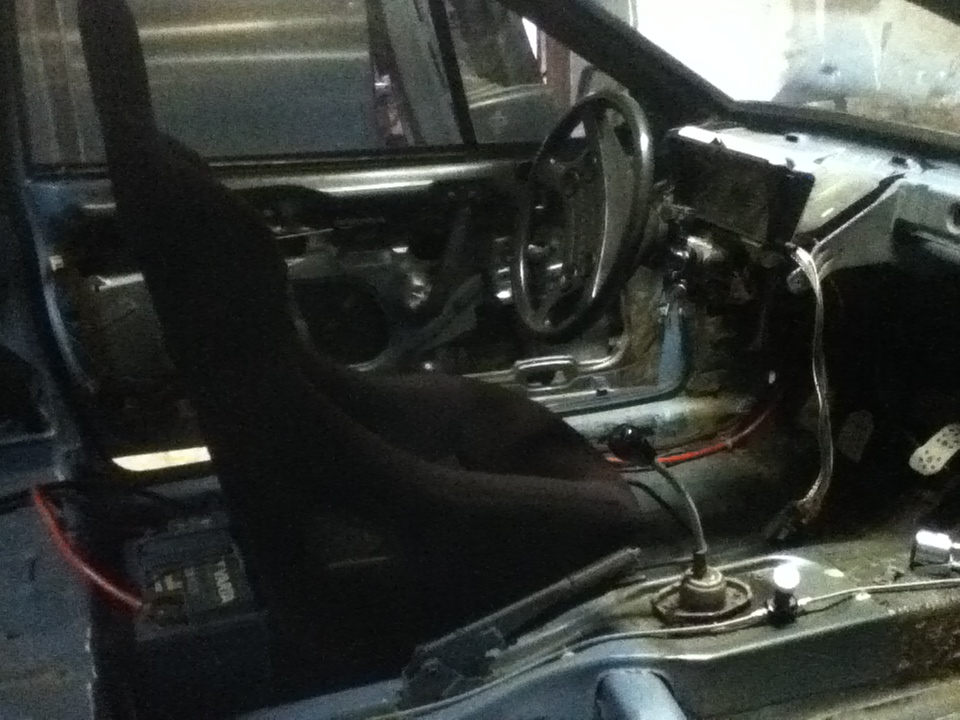

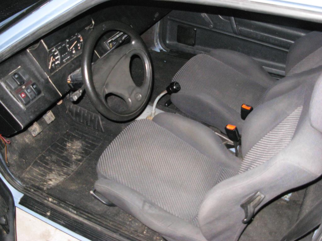

le montage des sièges
img_0168-3fb3d5f.jpg [ 231.43 Kio | Consulté 7844 fois ]

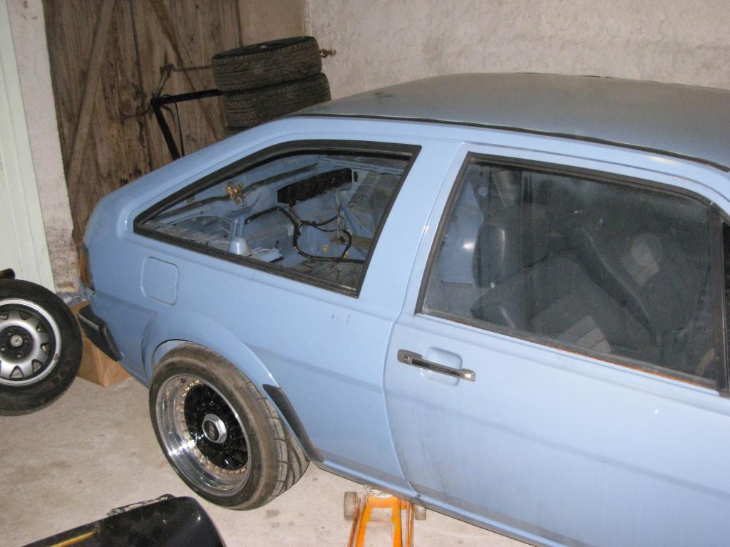

et le scirocco terminé
dscn3880-3ff159b.jpg [ 124.56 Kio | Consulté 7844 fois ]
dscn3881-3ff15b4.jpg [ 136.53 Kio | Consulté 7844 fois ]
Message Publié : Lundi 21 Octobre 2013 14:48
Il est au top le montage des durites de frein :!:
Tu n'en as pas manqué? la longueur était bonne ?
Je serais curieux de faire un tour dans cette auto, vu son poids, elle doit avionner. :twisted:
Un bon jouet pour la piste en tout cas.
