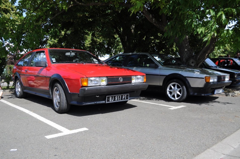

Petite photo de cette après-midi au rencard du MINI groupe VW à coté de Chartres.
Rencard qui m'a permis de faire la connaissance de GT60.

Si je peux me permettre :oops: : en mettant une bande noire sur l'aile la ou il manque celle d'origine ca serait plus joli
