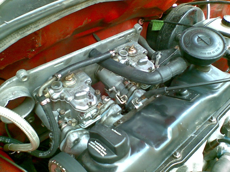

j'ai fais un premier brouillon ( presque ) efficace de ma nouvelle fixation de cable d'accelerateur :
alors deja je sais c'est trop grand mais j'ai pas fais l'encoche du cable donc c'est normal je fais encore des essais ca sera raccourci si ca fonctionne bien
on voit au fond tenu par du fil de fer vert le cahoutchouc du cable d'accelerateur
au centre , l'axe de rotation (un bon gros boulon de 8 ) et devant le levier qui vient pousser la synchro vers le bas
bon on croirais que ca marche mais en fait non :
impossible d'ecraser la pedale d'accelerateur
je vais surement deplacer le crochet de mon cable d'accelerateur
a moins que j'achete le kit du bon coin :D

tu va aimer les ameliorations alors :D
ca marche bien mais il manque de la course a l'accelerateur
a mi-pedale ( je sens les jeux de mots bouilloner dans vos tetes :lol: )
je suis au plancher :roll:
mais vaut mieux ca que l'inverse
par contre ca a pas resolu mon histoire de moulin qui reste a 2000 trs pendant quelque seconde a chaque pression sur l'accelerateur

Tu ne peux pas conserver le montage du câble sur une demi-lune ?
Rotation directe plutôt que de transformer un mouvement longitudinal ?
Je sais pas si je suis très clair, com' d'hab' :lol:
Message Publié : Mercredi 09 Juillet 2008 22:11
Oui, Mad, c'est clair!
Moi, je pense qu'il faut remplacer ton cable entre les carbus par une tringle rigide (on se passera de jeux de mots aussi! :lol: ).
Il faut que tu aies la même traction synchronisée sur les 2 carbus.
Certains montages se font aussi avec axes à roulements à billes... me demandez pas comment... :oops:
Très joli, en tout cas!

moi c a partir du milieu.. c a dire entre les deux carbu mais mon cable viens pas de l autre sens.. ---> alors ca c une explication avec cerise sur le gateau :D
je sais pas si tu vois ca sur la photos....

@mad : j'ai pas assez de place pour la demi lune elle descend trop bas et ca me ferais modifié la piece de mon 2b5 je prefere la conserver pour le premier montage
@gtfr1 : c'est vrai que le montage dont tu parle est joli mais il as des inconvenients : le cable est fixé sur le cache culbu . pour un montage en brides rigides comme vw niki ca va mais avec des brides souples ...
en plus c'est un montage assez cher aussi
@vw niki : j'ai pas la place a cet endroit : il y a un bout de pipe d'admission en plus entre le cilyndre 2 et 3
on voit bien sur cette photo le montage dont je m'inspire

je fais un montage par rapport a mon cable d'accelerateur d'origine qui entre le crochet et la gaine est long
les cables weber comme on voit sur la derniere photo font la largeur d'un carbu

nouvelle modification sur ma patte de fixation qui est cette fois ci fonctionnelle et efficace :
en gros un bon regime de la partie droite
alongement de la biellette
deplacement du crochet du cable
ca marche bien j'ai la course complete de la pedale mais je trouve que la voiture marche moins fort et j'ai peut etre une explication :
la voiture chauffe pas mal , en quelque minute mon huile est a 100 105°
donc j'ouvre mon bouchon d'huile pour verifier que mon arbre a came soit bien huilé (c'est le cas ) et ... quelle bonne odeur d'essence dans mon moulin
questions au mecanos :
est ce qu'une segmentation fait chauffer le moteur ?
est ce que c'est bien une segmentation ou je suis a coté de la plaque ?
