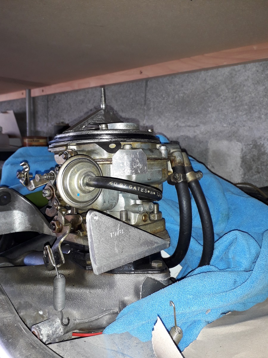

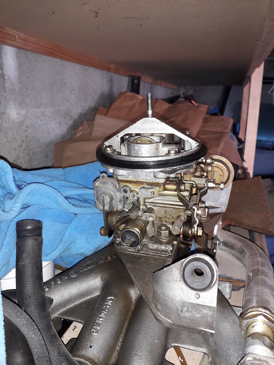

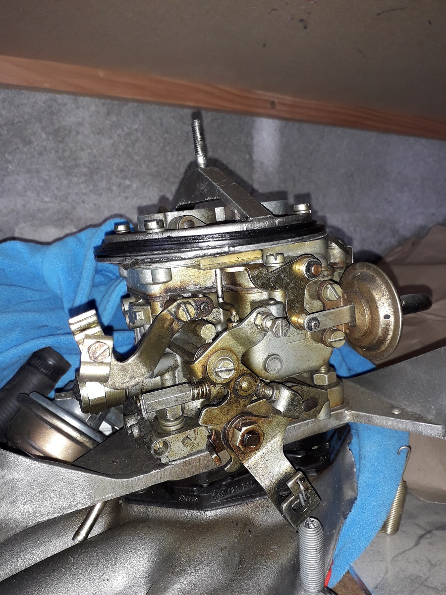

mon 34 DMTR est différent du tiens,
j'ai le retour carburant, et la dépression sur l'avant du carbu pour raccorder à l'allumage.
+ l'étouffoir de ralenti
Le premier que j'ai monté dessus était comme le tien. Mais surement très vieux et compliqué à régler !
Et sur le nouveau pas de retour de carburant. et ca fonctionne très bien.
Message Publié : Jeudi 22 Novembre 2018 18:54
oui sans retour ça fonctionne très bien, aucun souci, mais le "vieux" n'est pas du tout compliqué à régler :cheers: :mrgreen: richesse/ralenti et basta, rien à toucher d'autre
