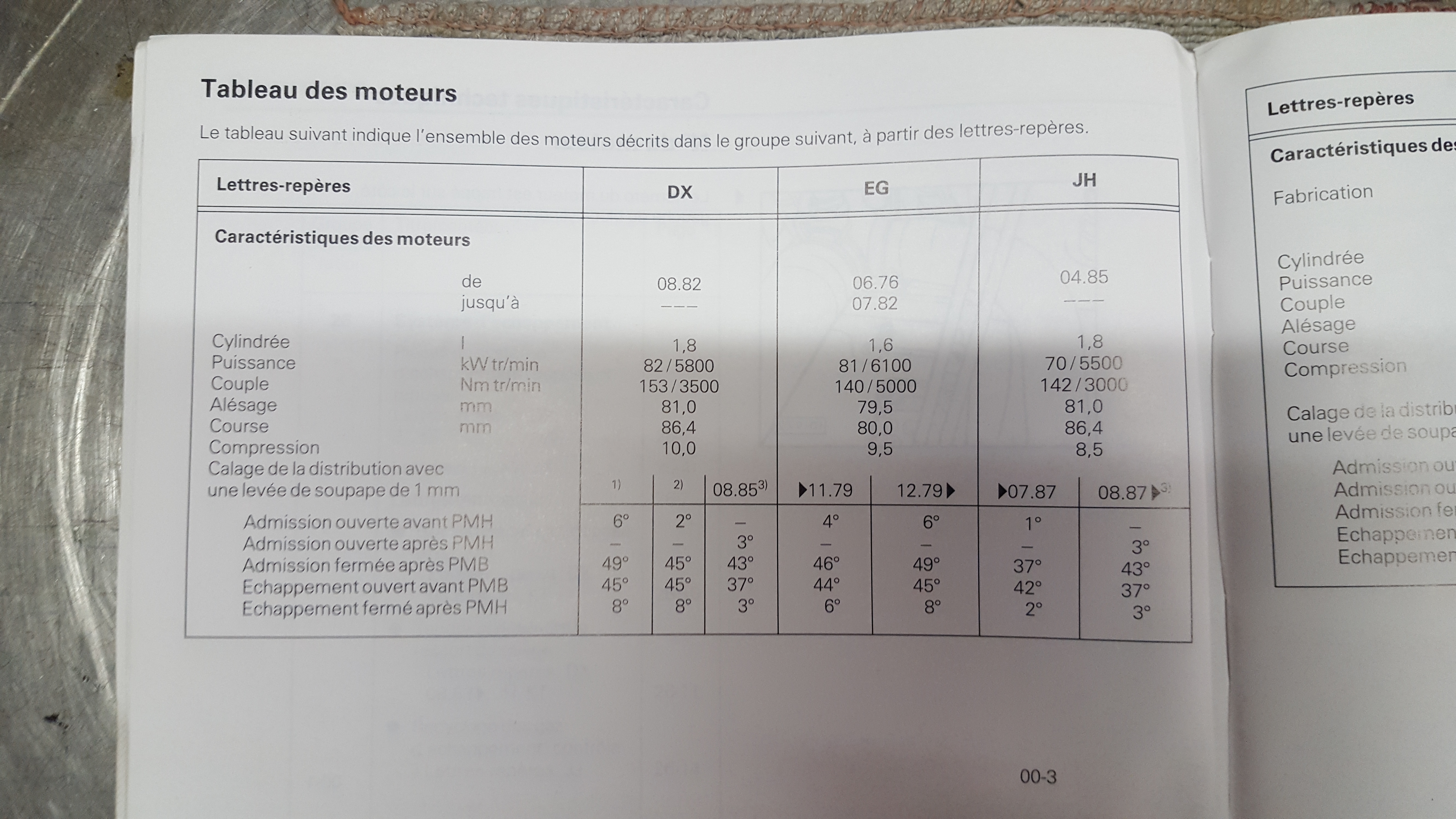

hello Dodo,
voici les caractéristiques de l'AAC du DX en poussoirs hydrauliques, tu peux noter que j'est le même que le JH ( chose que j'ignorai :D )
les caractéristiques du EX 90ch je ne les ai pas, peux être quelqu'un d'autre peux nous donner l'info ?

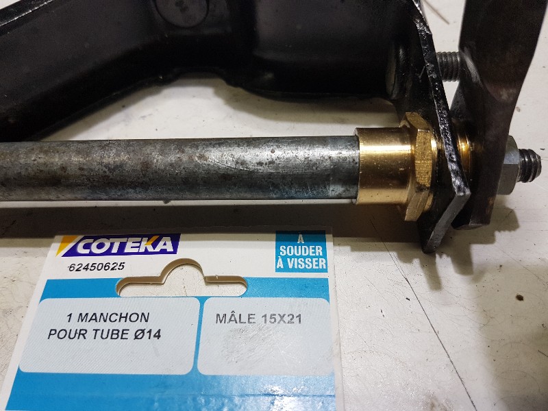

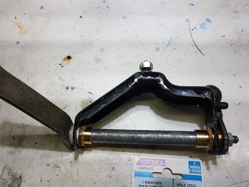

Petit bricolage du jour suppression du jeu dans le renvoi de la tringlerie du changement de vitesses avec 2 manchons en laiton de diamètre 14

Tu as taraudé le support?
En même temps le kit de réfection de coute pas bien cher :idea:
Message Publié : Jeudi 18 Octobre 2018 8:24
Oui j'ai taraudé le support et pour le kit de réfection il n'est pas adapté pour le levier année 74 car à l'endroit où va les bagues en nylon la patte est plus fine ,sur les autres années il y a un rebord en surépaisseur

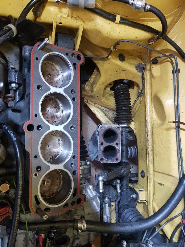

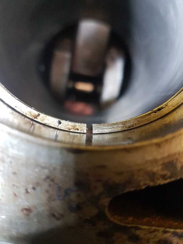

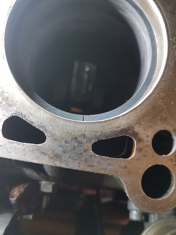

Petit problème de surconsommation d'huile sur la TS ,je crois avoir trouvé le problème entre 0.70mm et 0.90mm de jeu sur toutes les coupes des segments au lieu de 0,45mm maxi et avec les neufs j'ai en moyenne 0.40mm
après le déglaçage
avant et après avec les segments neuf
20181107_114922-600x800.jpg [ 89.59 Kio | Consulté 12334 fois ]
20181107_104320-600x800.jpg [ 114.13 Kio | Consulté 12334 fois ]
20181107_155858-600x800.jpg [ 180.05 Kio | Consulté 12334 fois ]

Message Publié : Vendredi 09 Novembre 2018 14:55
Bien vu Dodo !
Mais tu ne l'avait pas vu au montage ?
Ou alors ils se sont fait usiner en fonctionnement ?

bonjour
quand j'ai récupéré le moteur après usinage les segments était montés sur les pistons donc je n'ai pas pu vérifier les coupes mais il m'avait dit que c'était ok, comme quoi il faut toujours vérifier
je ne pense pas qu'ils se soient usinés en fonctionnement

J'ai voulu aller voir le gars qui a usiné le moteur pour lui demander des explications ,pas de chance il est en arrêt maladie depuis 2 mois et le responsable d'atelier comme pas hasard n'y connaît rien en mécanique (MDR pour un garage AD )
même si c'est moi qui a fourni les segments et les pistons il aurait pu me dire qu'il y avait un blême avec les segments par rapport à l'alésage des chemises :bangin:
