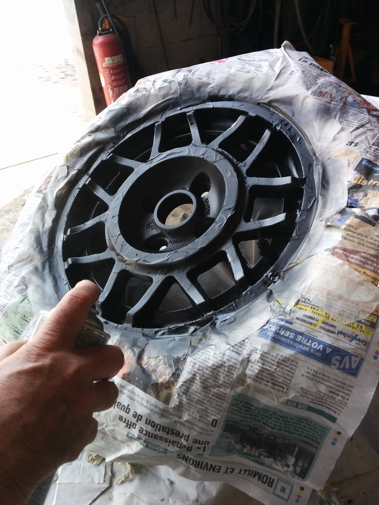

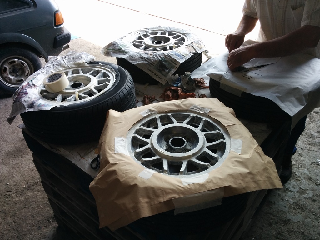

J'ai acheté 4 jantes AVUS 14" avec 4 pneus neufs.
Je suis en train de les repeindre façon GTX :)

ça c'est du job 8-O

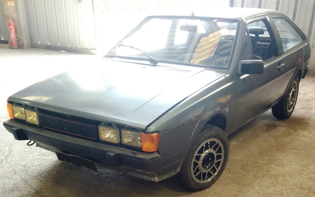

Petite photo avant le départ chez le garagiste pour le diagnostic moteur.
Je lui ai mis les nouvelles jantes :D .
Scirocco juillet 2017.jpg [ 194.86 Kio | Consulté 7422 fois ]
Message Publié : Samedi 29 Juillet 2017 9:20
Ça biche!
Beau boulot.
