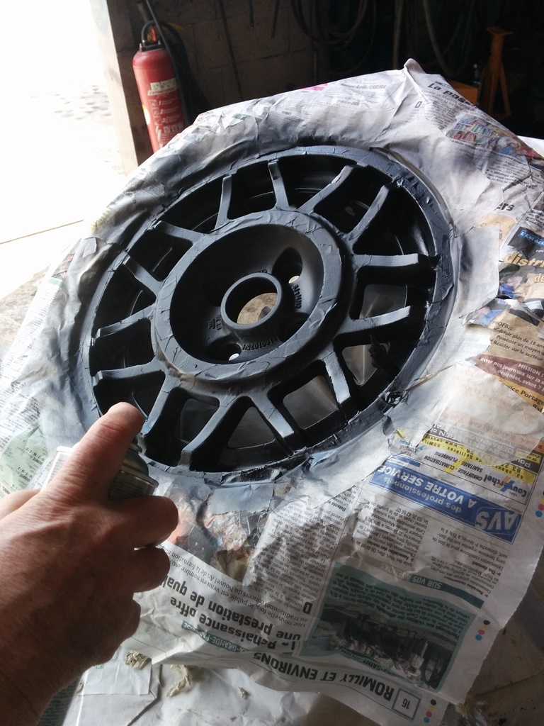

J'ai acheté 4 jantes AVUS 14" avec 4 pneus neufs.
Je suis en train de les repeindre façon GTX :)

Message Publié : Lundi 18 Mai 2015 22:29
ça c'est du job 8-O
