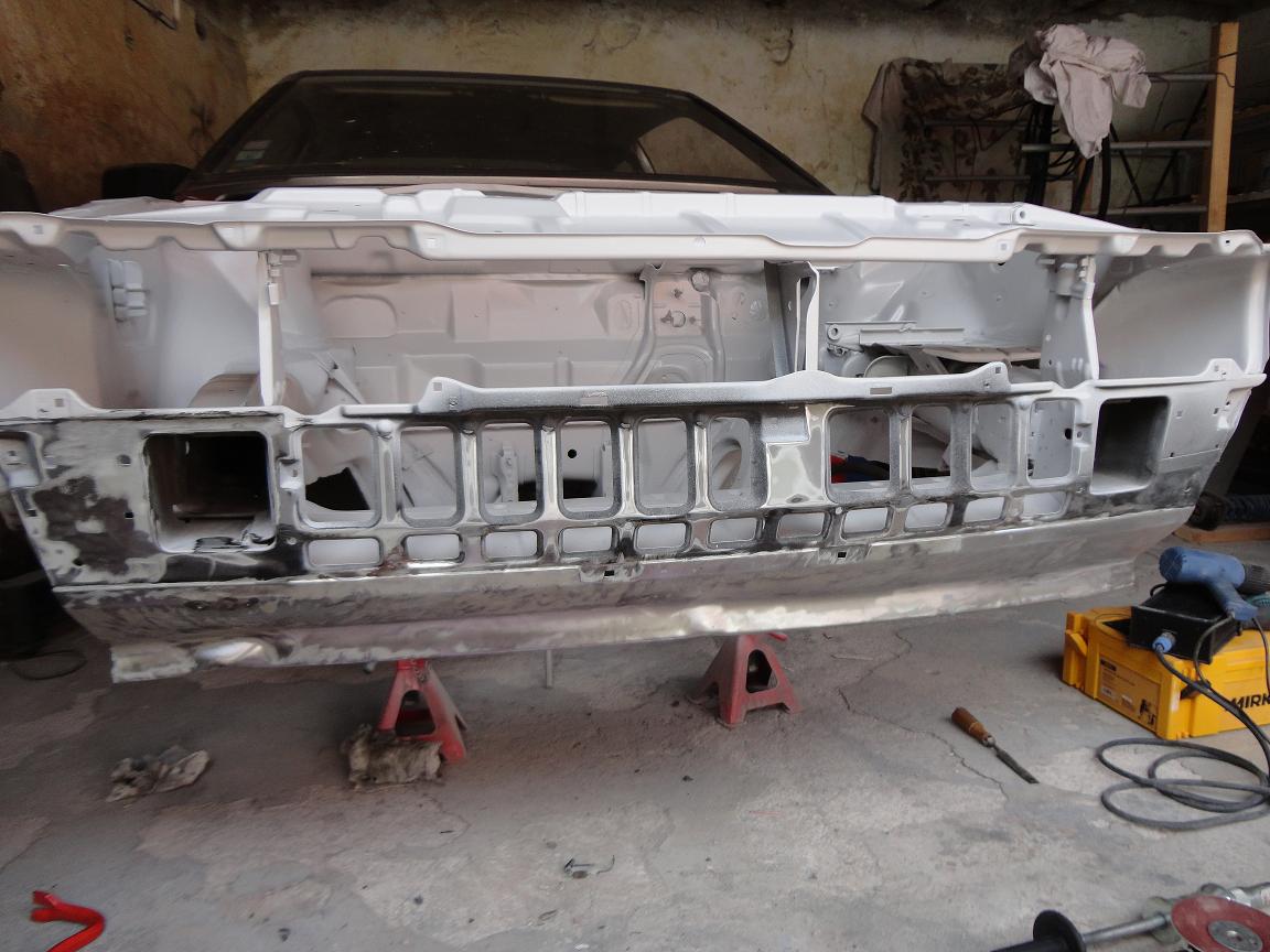

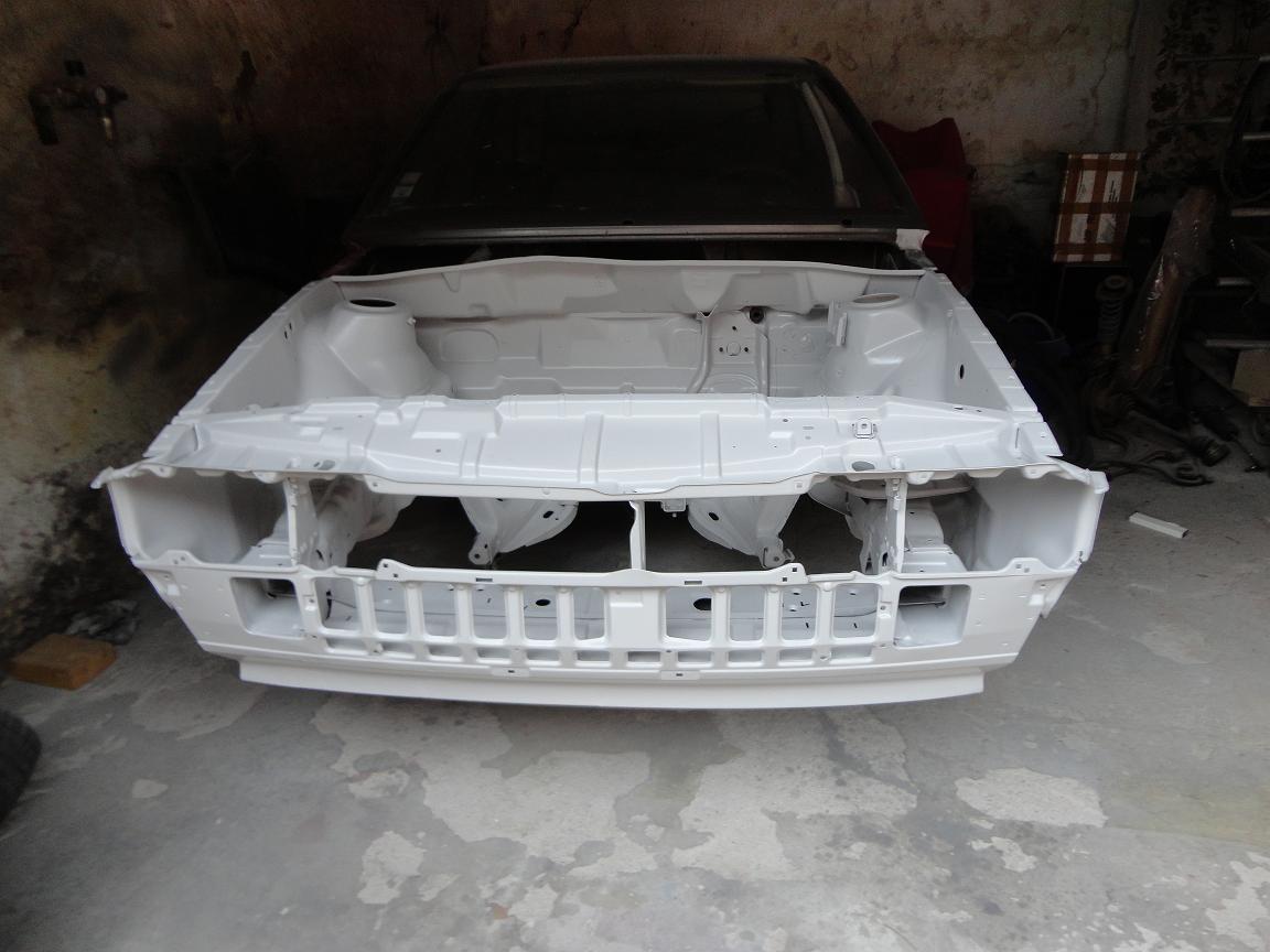

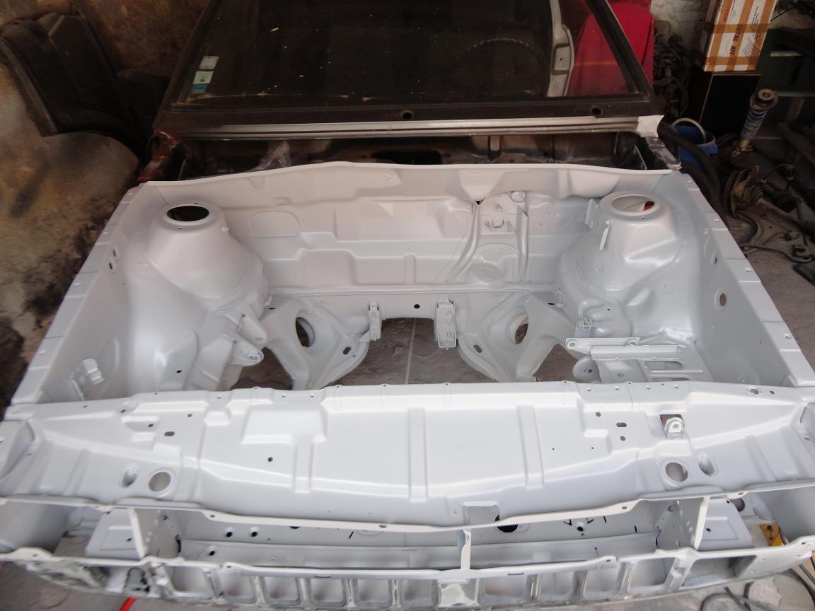

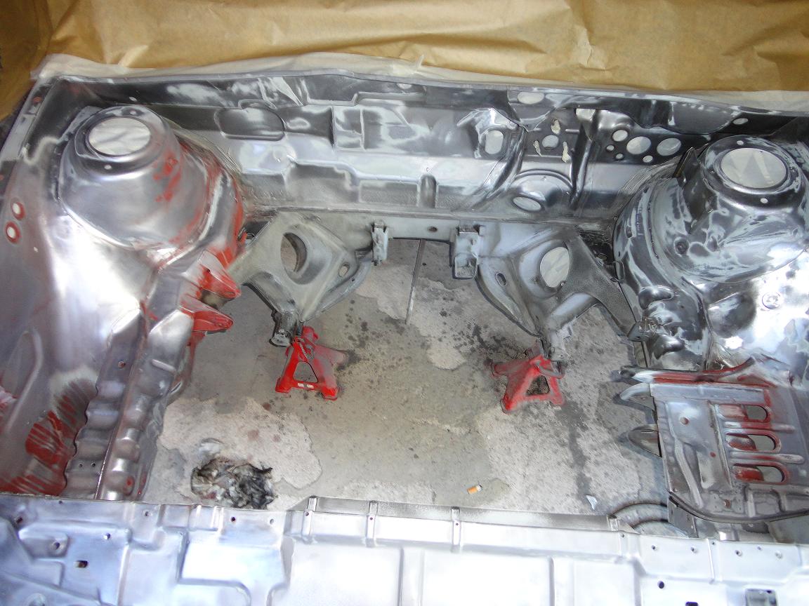

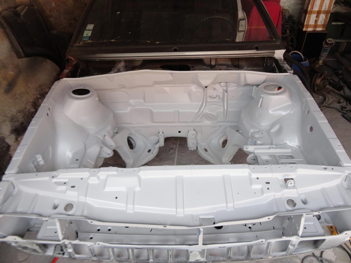

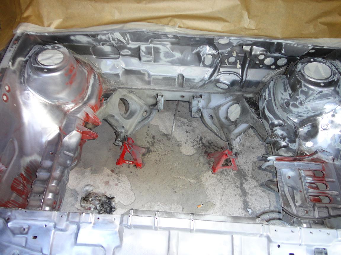

Après démontage complet , j'ai commencé par le compartiment moteur :
Description du fichier : Début du ponçage du compartiment moteur et décapage des zones rouillées
poncage compartiment moteur.JPG [ 166.23 Kio | Consulté 5667 fois ]
Description du fichier : Mise en apprêt epoxy
mise en appret.JPG [ 115.58 Kio | Consulté 5667 fois ]

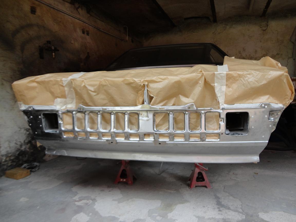

Description du fichier : Décapage de la face avant
décapage face avant.JPG [ 143.46 Kio | Consulté 5667 fois ]
Description du fichier : Redressage
redressage face avant.JPG [ 119.97 Kio | Consulté 5667 fois ]

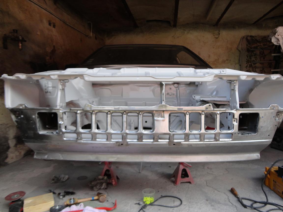

Description du fichier : Cachage pour la mise en apprêt
cachage.JPG [ 113.06 Kio | Consulté 5667 fois ]

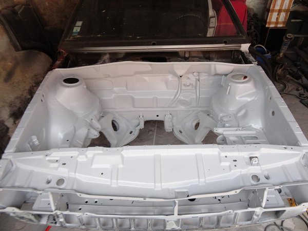

Description du fichier : Vu d'ensemble en epoxy
ensemble.JPG [ 110.8 Kio | Consulté 5667 fois ]

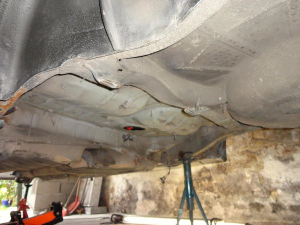

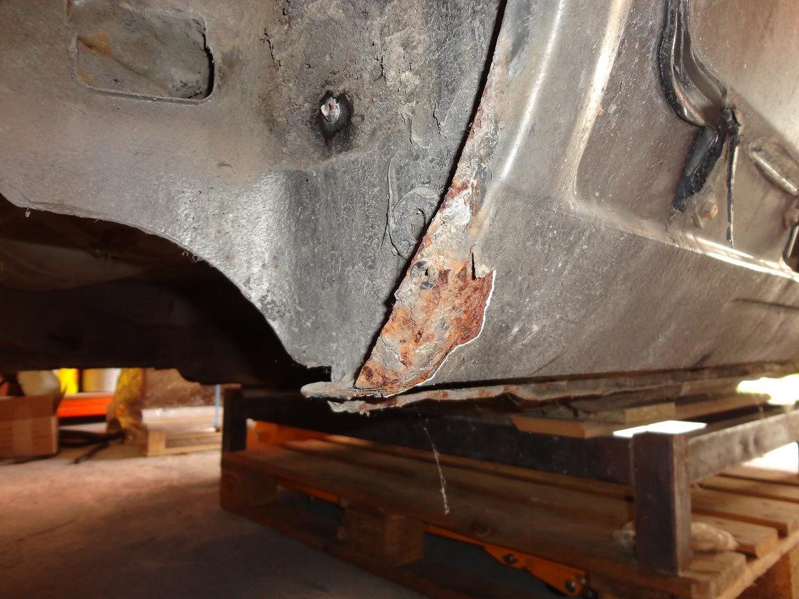

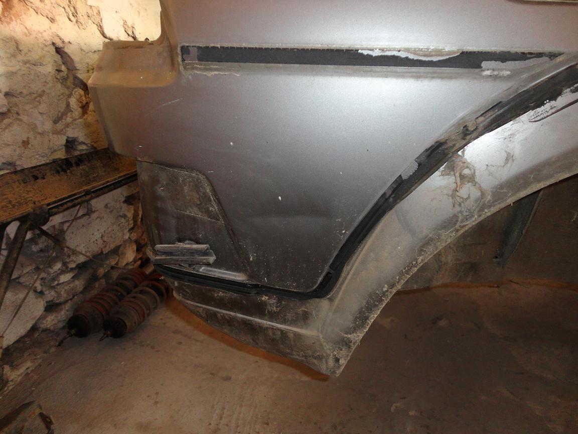

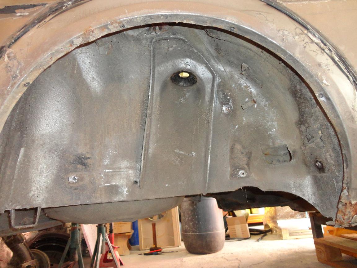

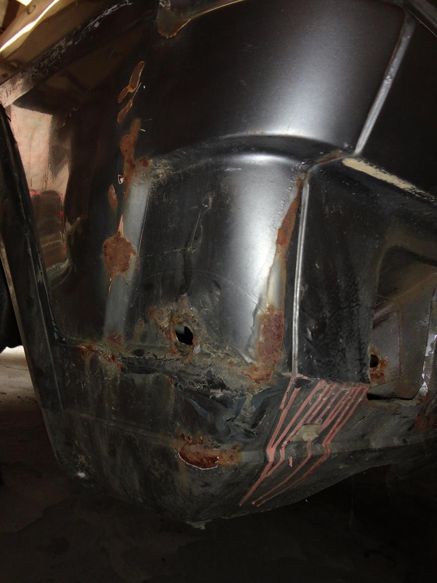

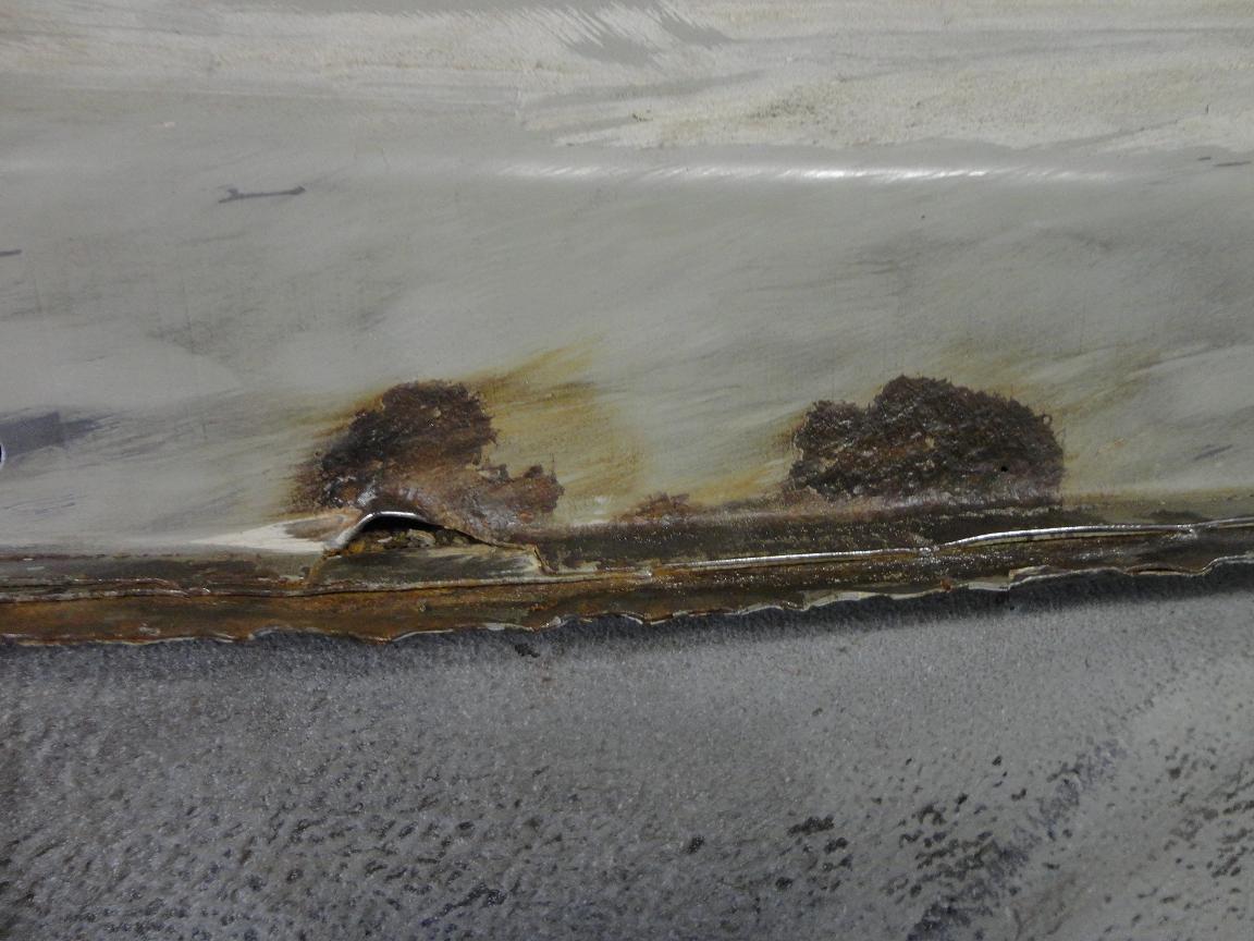

Quelques photos de l'état de la carrosserie , autant dire vraiment pas grand chose, sans compter les bosser , rayures etc ce qui n'est pas un problème :twisted:
coin aile ar gauche.JPG [ 118.7 Kio | Consulté 5640 fois ]
chassis.JPG [ 138.67 Kio | Consulté 5640 fois ]
bas de caisse ar d.JPG [ 163.89 Kio | Consulté 5640 fois ]
ar d.JPG [ 132.69 Kio | Consulté 5640 fois ]
ar d2.JPG [ 165.16 Kio | Consulté 5640 fois ]
Message Publié : Lundi 24 Février 2014 23:22
Message(s) : 309
Localisation : Chauny
Région: Picardie
As-tu remis de l'anti-gravillon sur la partie basse de la jupe avant ? Car je souhaiterai refaire la face avant de ma Scirocco et m'inspirer de ce que tu fais.

Bin mince en fait elle est quand même bien bouffée 8-O
Par rapport à ma GT 85 surtout, alors qu'elle roule tout l'hivers et que je ne fais pas plus attention que ca...
Message Publié : Jeudi 27 Février 2014 20:14
La mienne est pire
Message Publié : Jeudi 27 Février 2014 20:21
manu-42 a écrit :
sciroccolleaufesse a écrit :
Ok merci, donc tu mets en apprêt puis antigravillon et peinture ensuite ? Qu'est ce qui donne un aspect un peu irrégulier ou un peu granuleux quand tu mets l'antigravillon ( comme à l'origine ) ?
C'est l'application au pistolet spécifique qui lui donne l'aspect granuleux. Tu peux mettre du Rustol avant l'appret ou même seulement de l'appret epoxy par exemple puis l'antigravillon puis la peinture
J'ai mis de l’apprêt epoxy sur la tôle nu , c'est ce qu'il y a de mieux pour protéger le tole , et ensuite l'antigravillon , sur le chassis j'ai mis de l'antigravillon tintable a la couleur de la caisse , puis sur les bas de caisse et jupes de l'antigravillon gris classique et je repeindrais dessus lors de la complète.
C'est beaucoup de rouille en surface en fait , il y avait pas grand chose puis elle a aussi été << repeinte >> avec des réparations moyennes et surtout un mauvais ponçage , la peinture s’écaillait par endroit

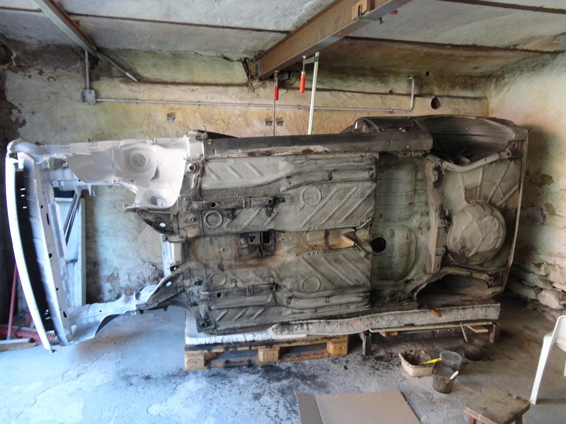

Message Publié : Jeudi 27 Février 2014 20:35

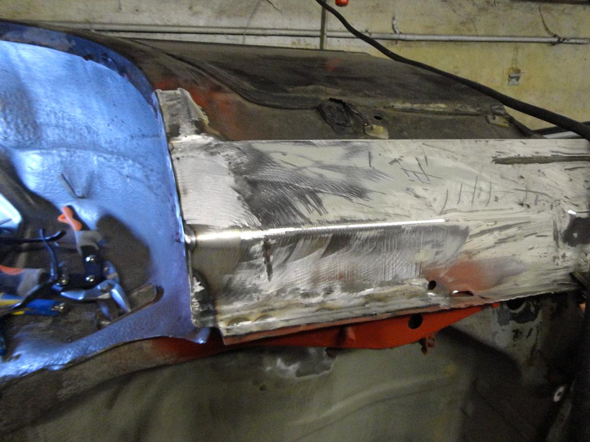

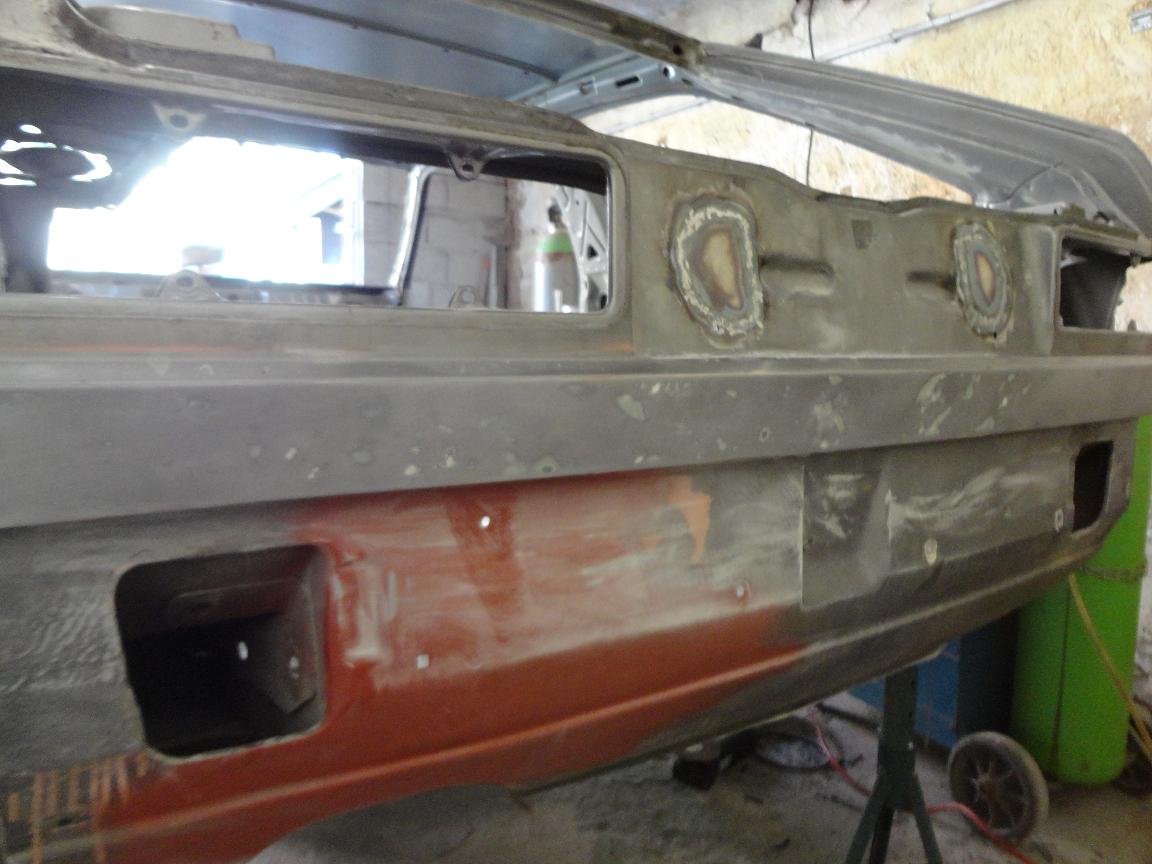

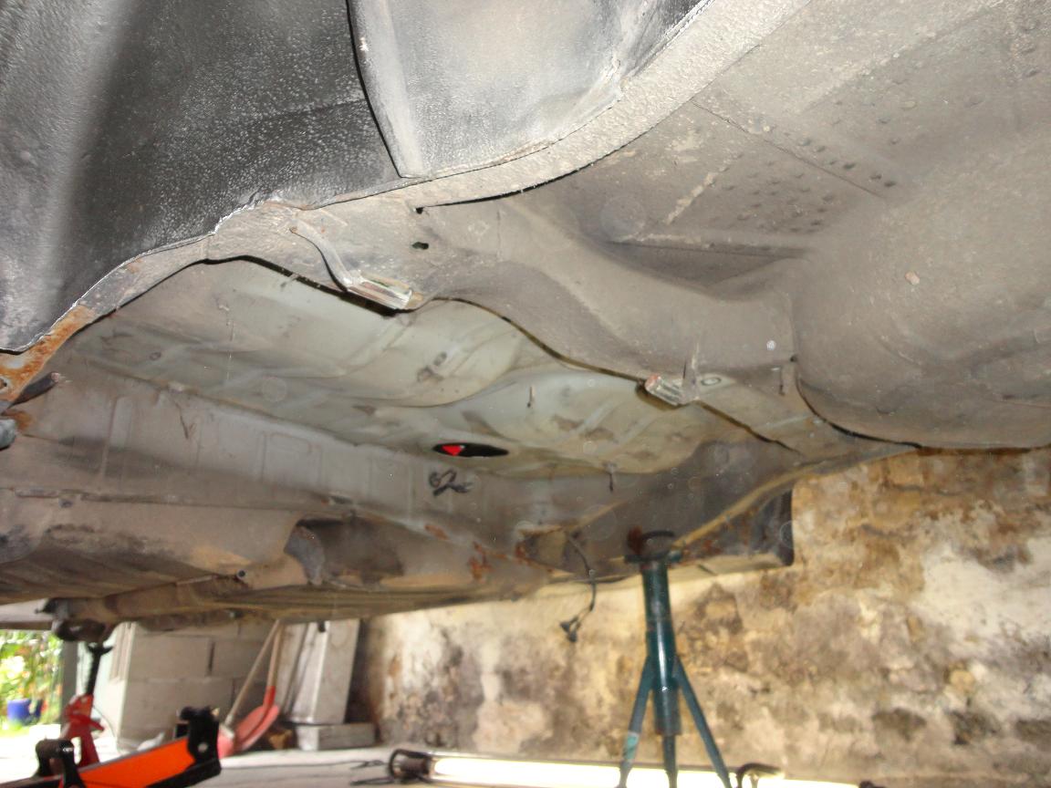

Description du fichier : Arrière gauche redressé et décapé
DSC01169.JPG [ 125.88 Kio | Consulté 5586 fois ]
Description du fichier : De même pour l'arrière avec des rustines au niveau de la plaque d'immatriculation
arrière.JPG [ 116.68 Kio | Consulté 5586 fois ]

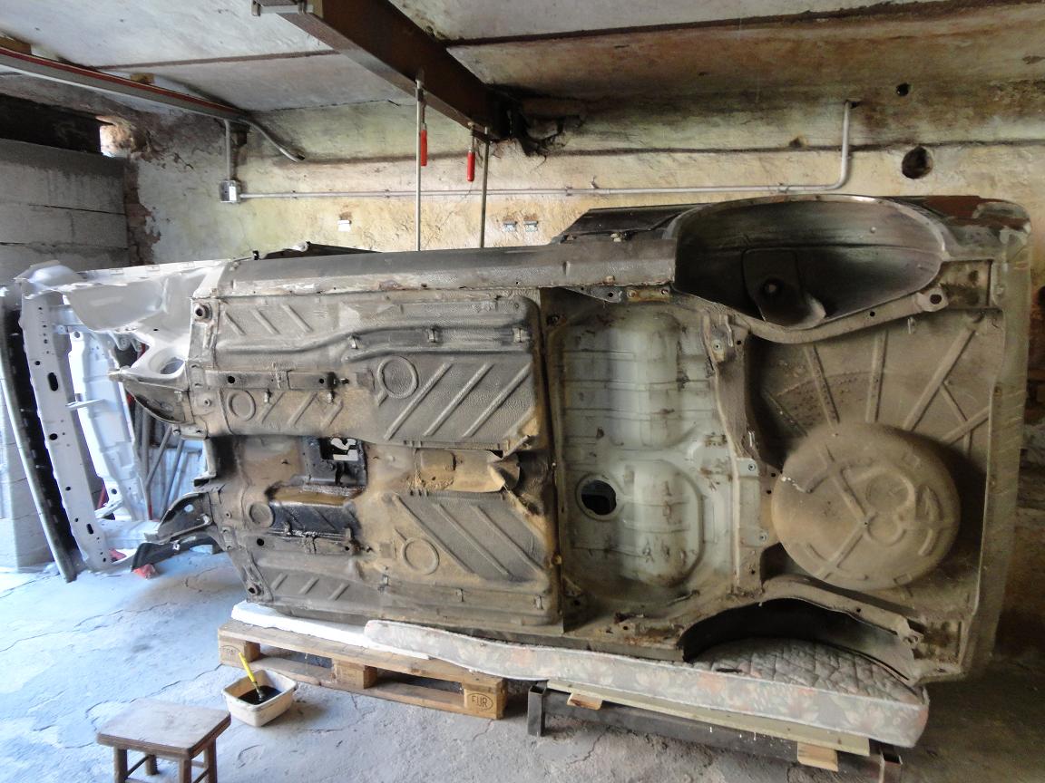

Description du fichier : Pour faciliter le travail :)
voiture couché.JPG [ 175.13 Kio | Consulté 5586 fois ]

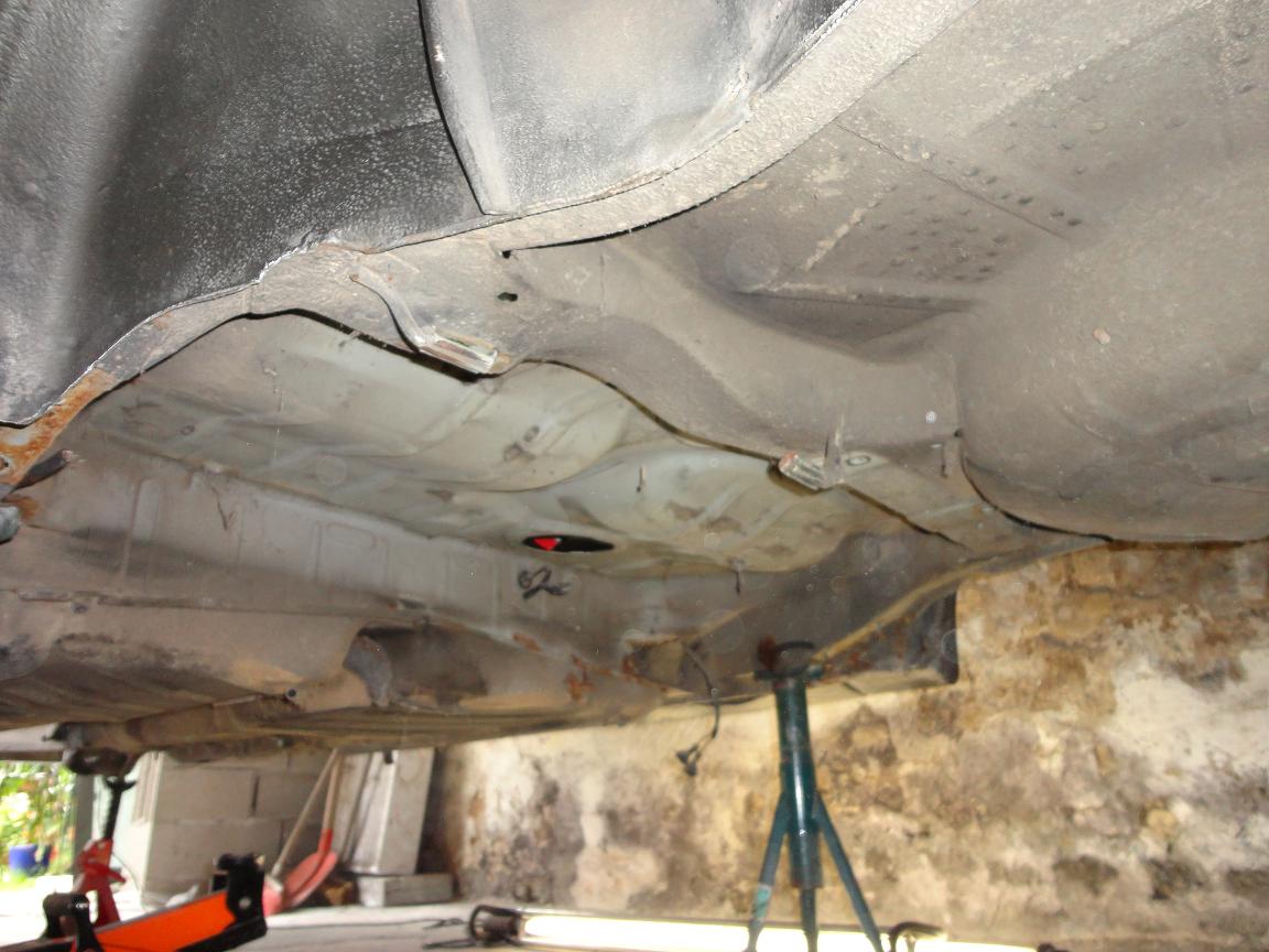

Description du fichier : En cours de nettoyage
pendant nettoyage.JPG [ 168.95 Kio | Consulté 5586 fois ]

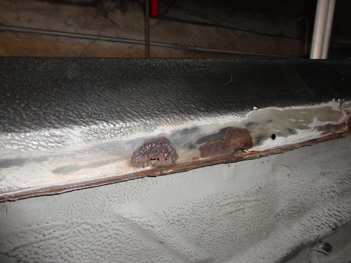

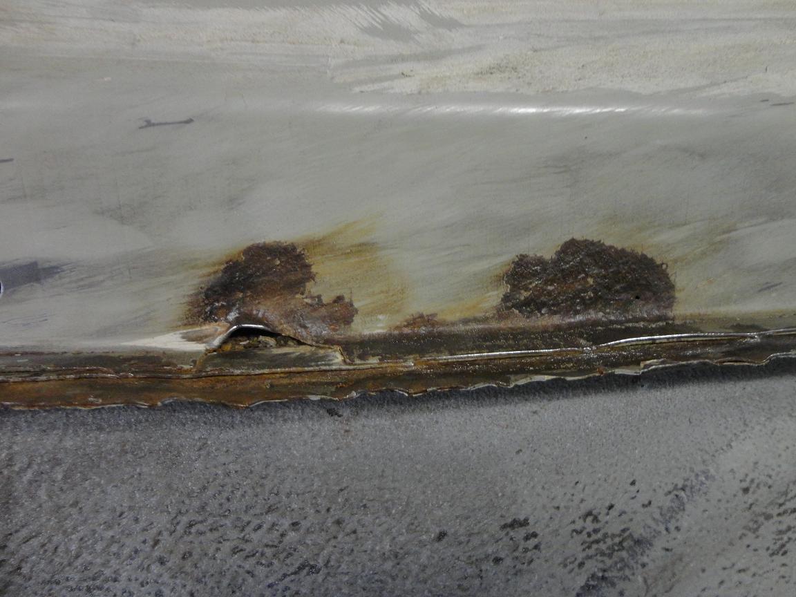

Description du fichier : Etat des bas de caisse
bas de caisse.JPG [ 160.73 Kio | Consulté 5586 fois ]
bas de caisse 2.JPG [ 117.43 Kio | Consulté 5586 fois ]

8-O Impressionnant le sur le côté sur un matelas !
Je crois que je n'ai n'avais vu une caisse de serie 2 aussi à poil !
Message Publié : Jeudi 27 Février 2014 21:07
Merci :D j'avoue que le matelas sur le coup j’étais pas sur mais ça va niquel, mon chien a tiré la gueule par contre :rifle:

[quote="Doubleface"]
sacré chauffes de retreinte !!!!!!!!
il y avais un peut d’allongements ?

Message Publié : Jeudi 27 Février 2014 23:05
rafix a écrit :
Beaucoup même, toute cette zone était gonflée.

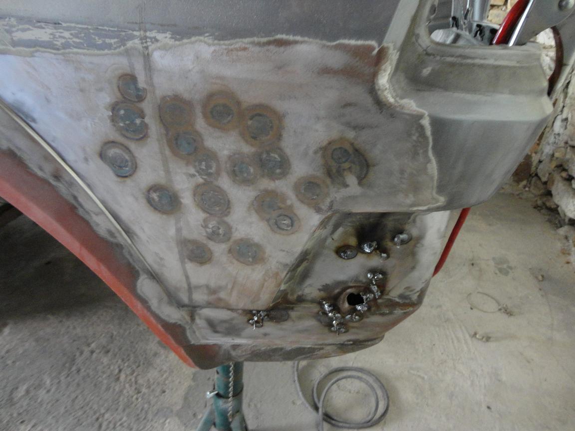

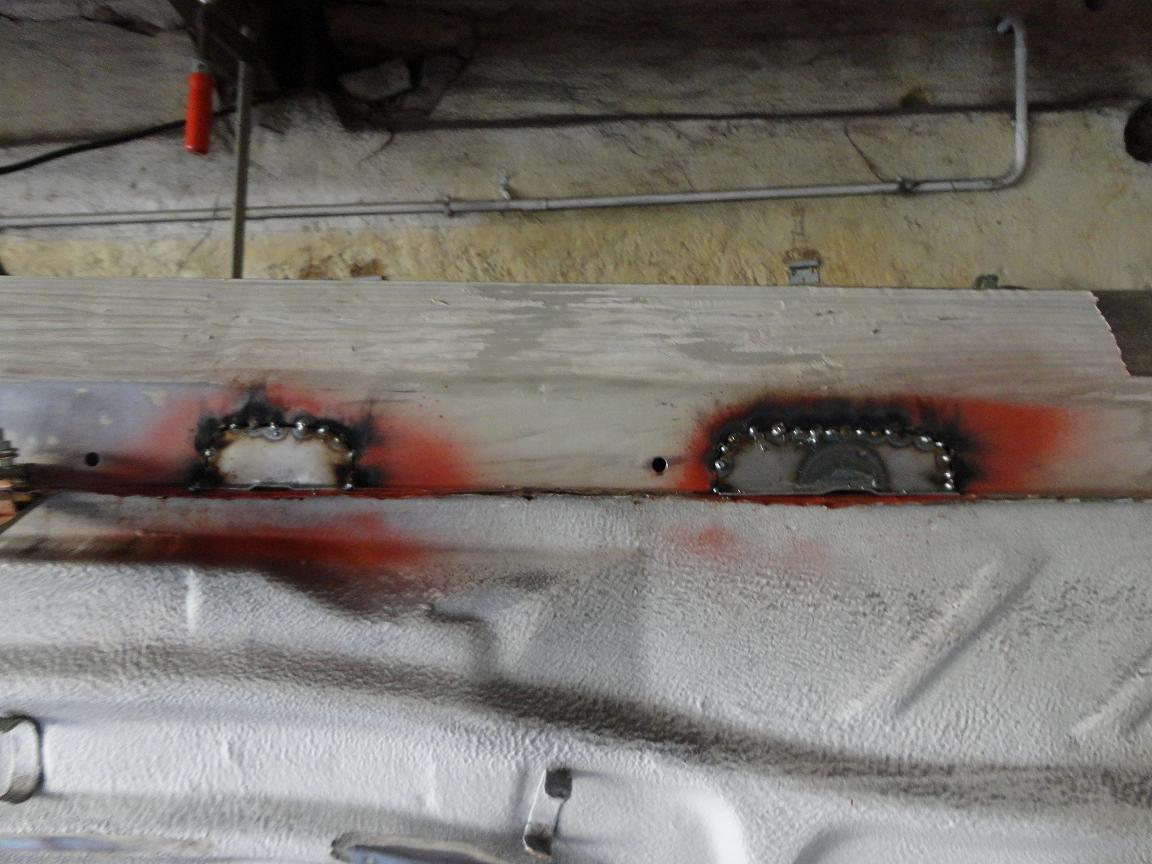

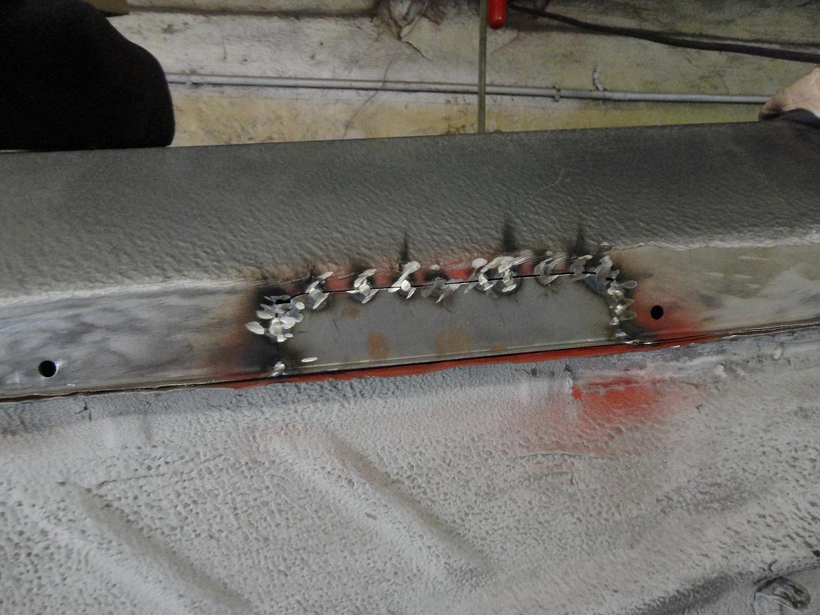

Message Publié : Samedi 01 Mars 2014 8:23
On sort la disqueuse et le semi :twisted:
1.JPG [ 118.13 Kio | Consulté 5550 fois ]
2.JPG [ 154.08 Kio | Consulté 5550 fois ]
3.JPG [ 144.33 Kio | Consulté 5550 fois ]
4.JPG [ 153.02 Kio | Consulté 5550 fois ]
Message Publié : Mardi 04 Mars 2014 0:51
Super taf chapeau!
Message Publié : Mardi 04 Mars 2014 15:43
Ca va vite en plus c'est épatant 8-O

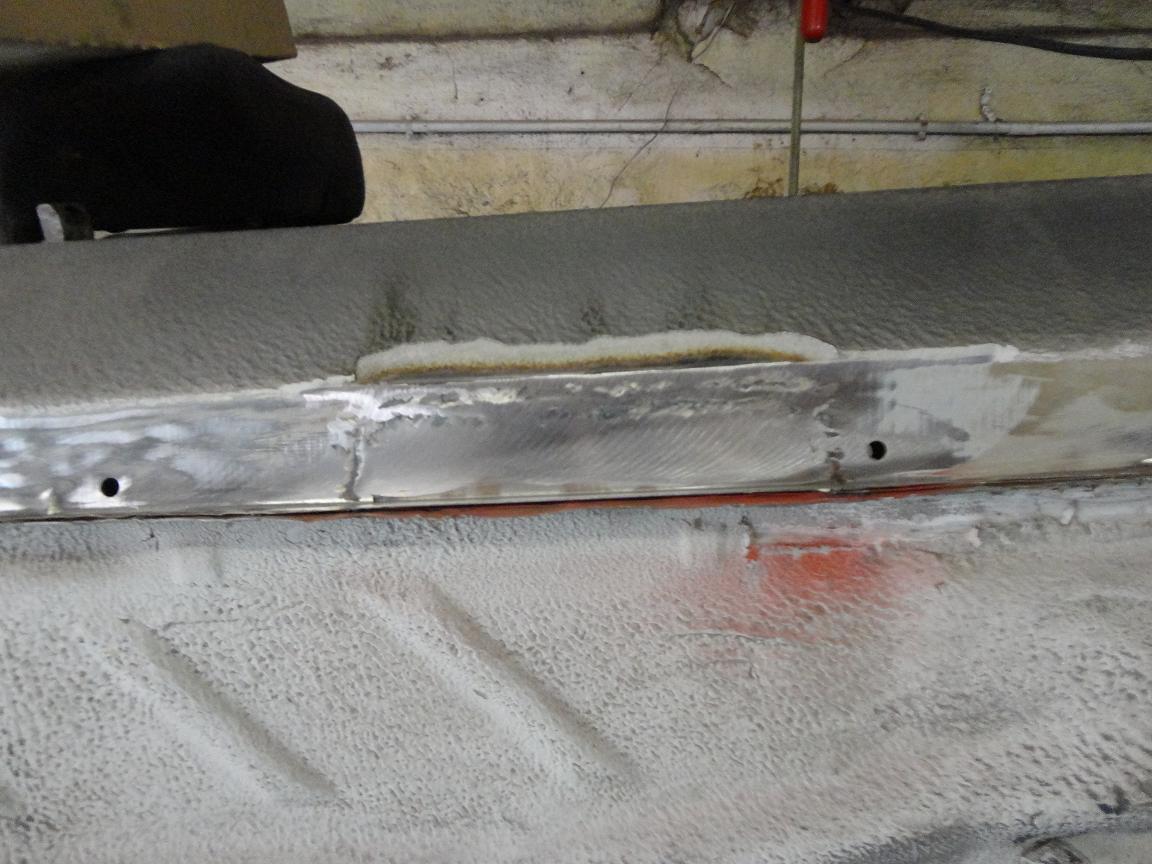

Message Publié : Mardi 04 Mars 2014 20:29

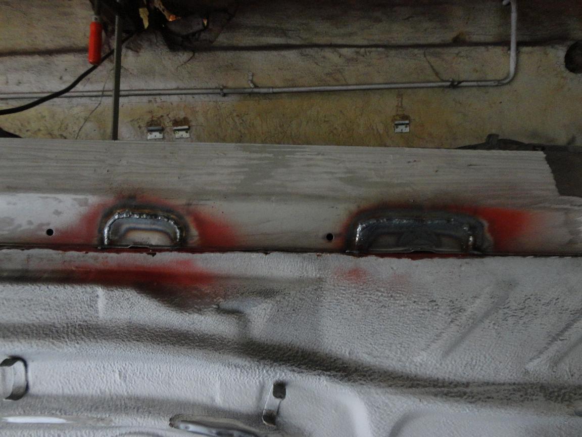

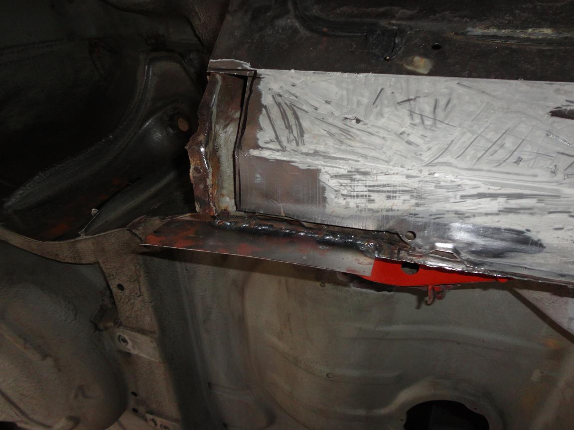

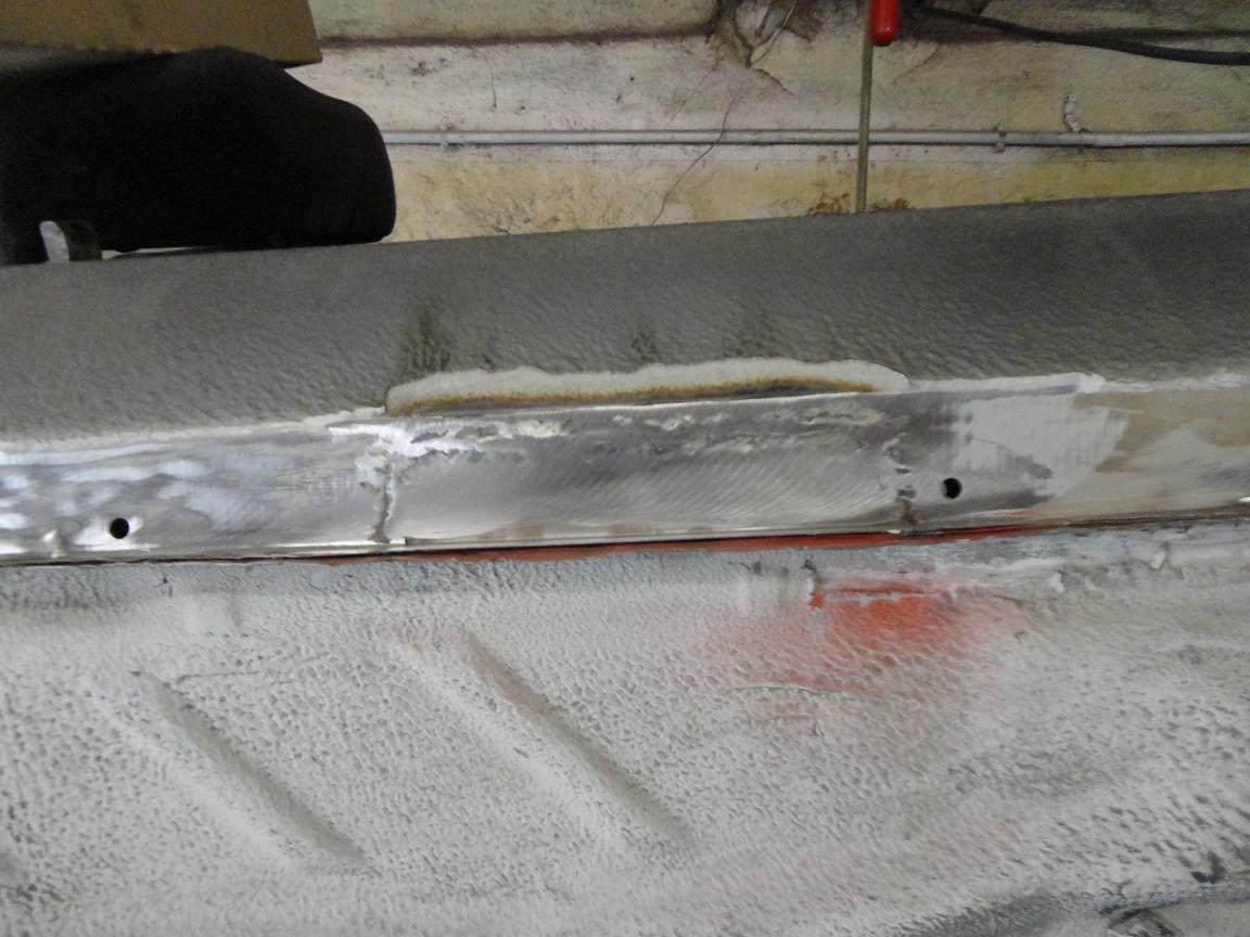

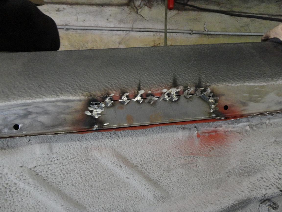

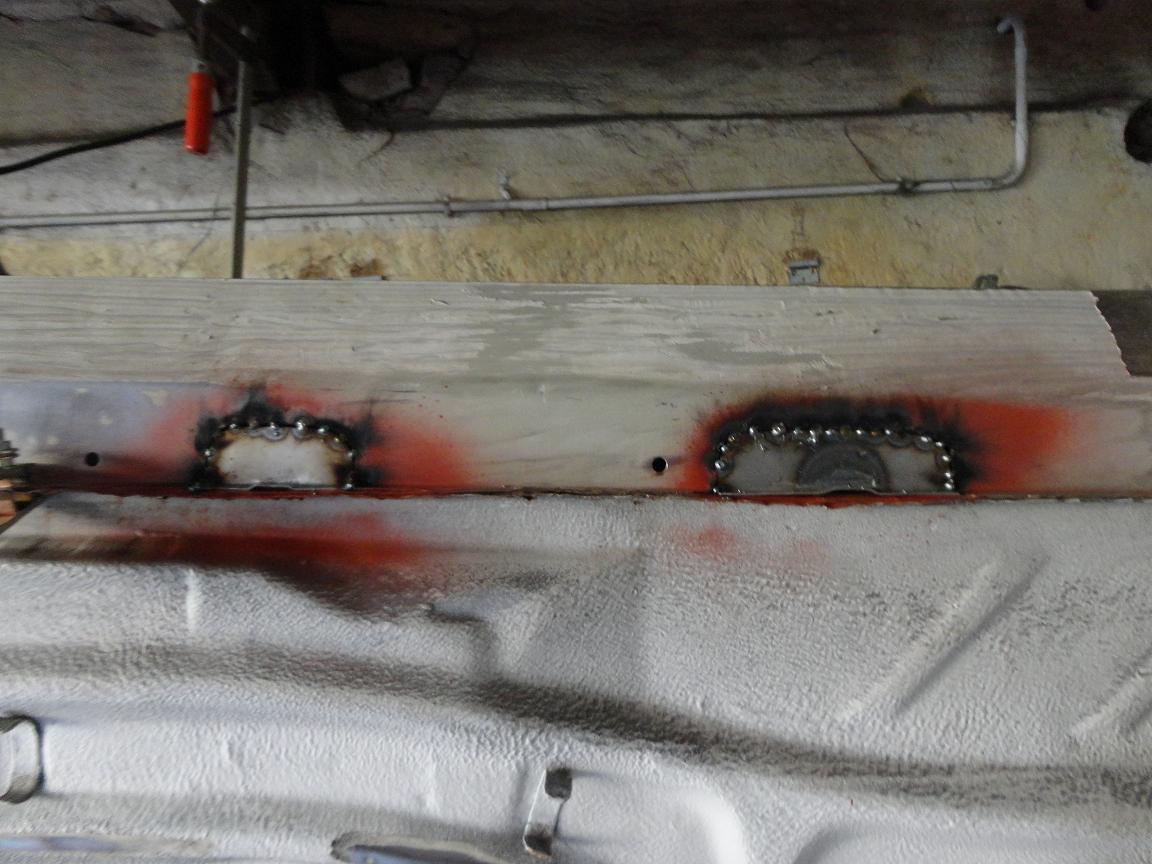

Merci :D
bas de caisse.JPG [ 136.22 Kio | Consulté 5506 fois ]
pointage.JPG [ 138.27 Kio | Consulté 5506 fois ]
meulage 1.JPG [ 156.21 Kio | Consulté 5506 fois ]
soudé.JPG [ 142.08 Kio | Consulté 5506 fois ]
meulage ok.JPG [ 144.36 Kio | Consulté 5506 fois ]

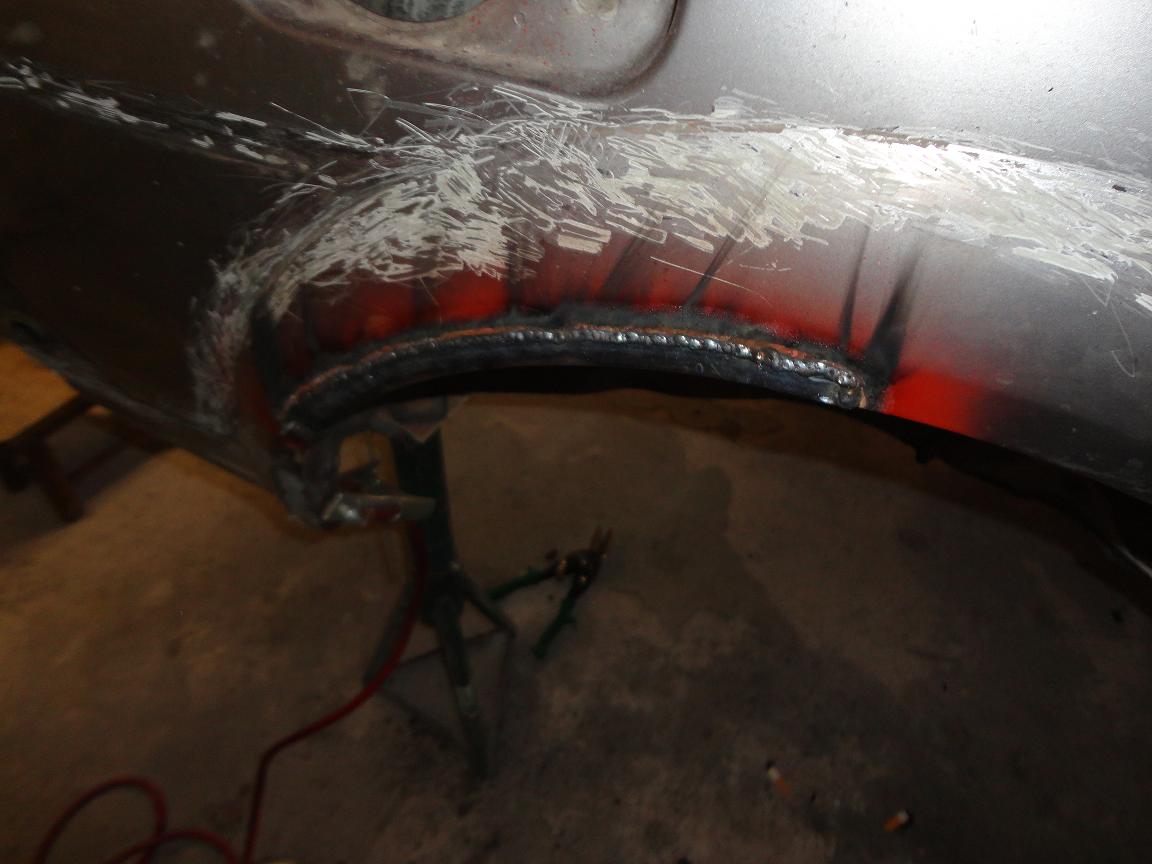

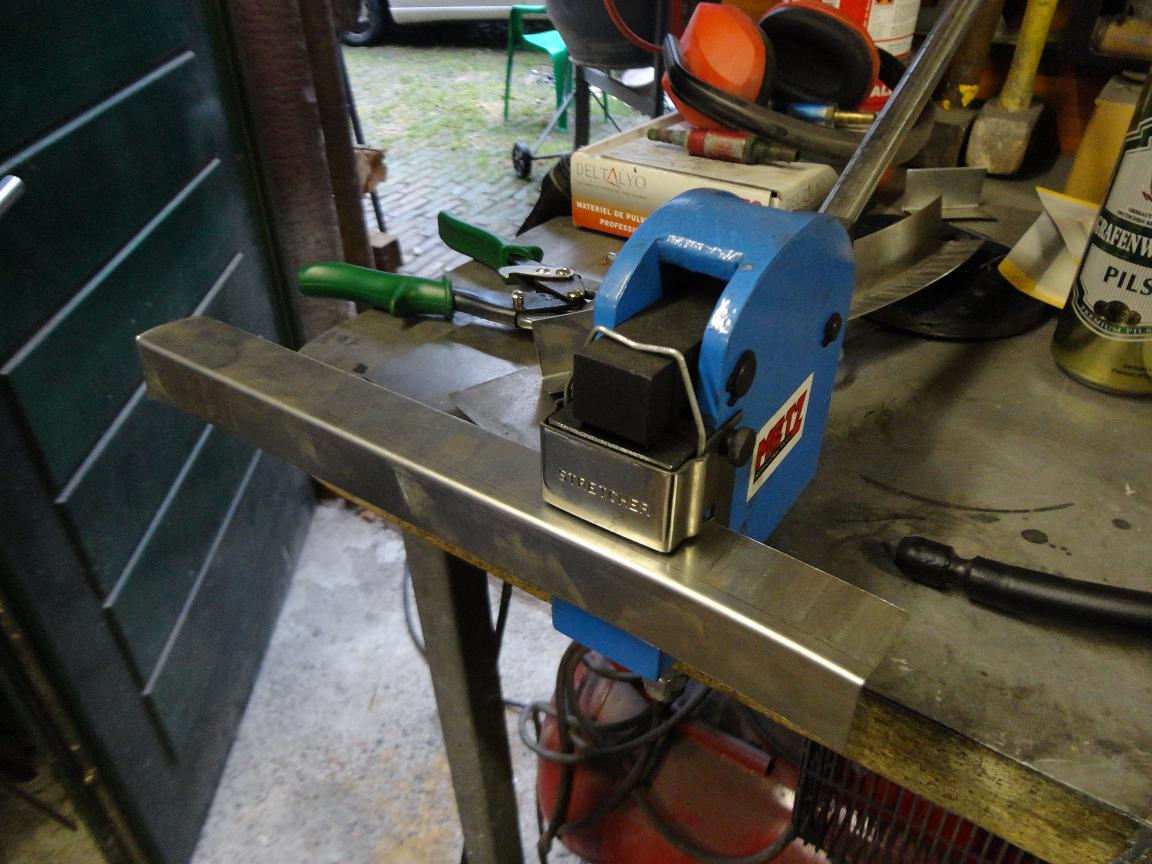

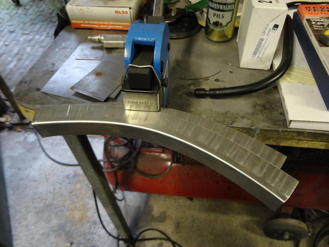

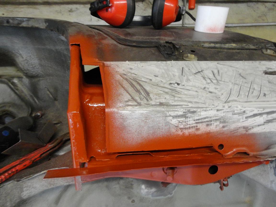

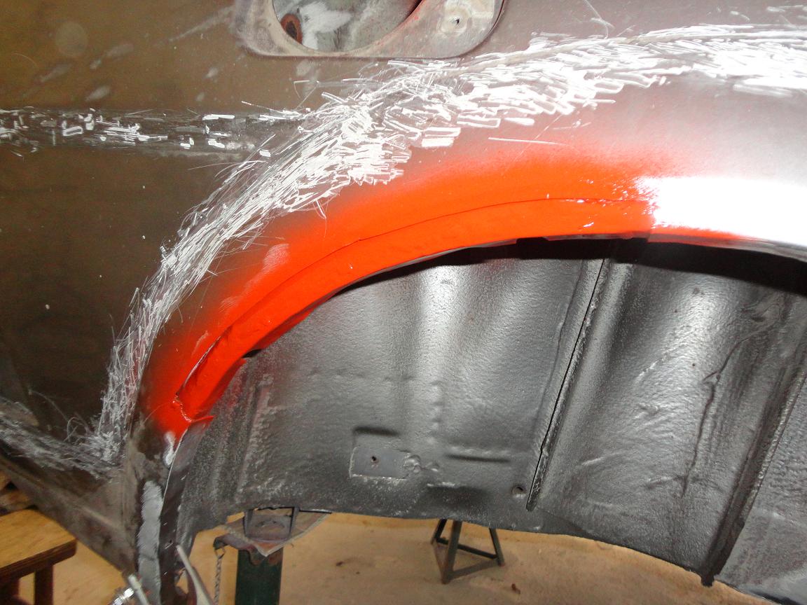

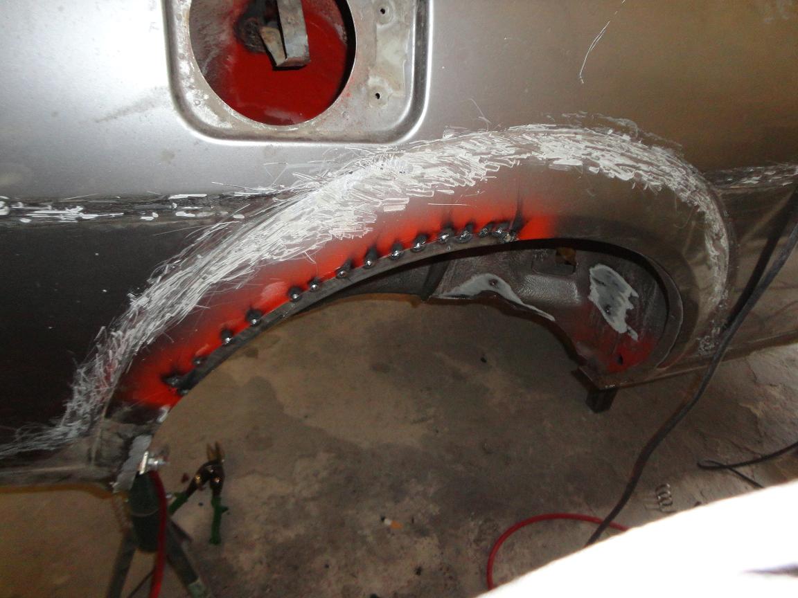

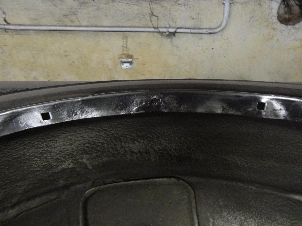

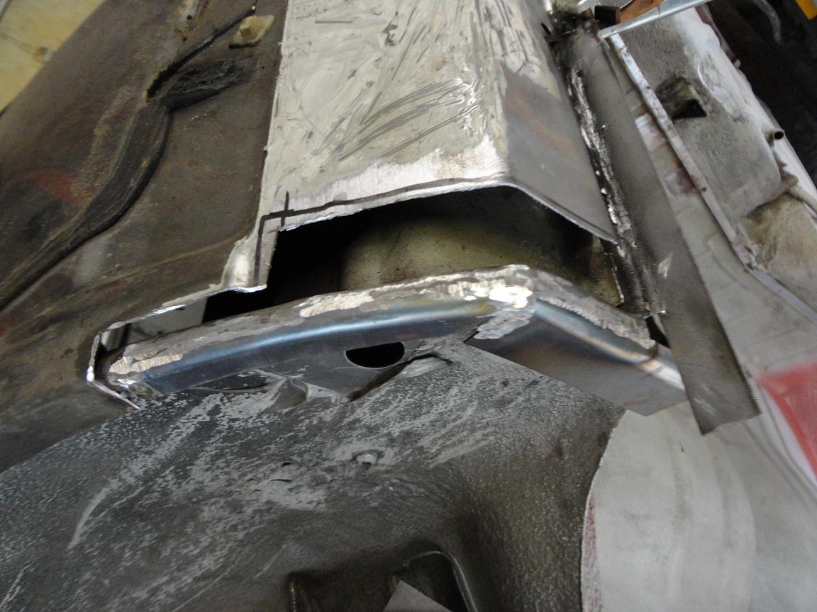

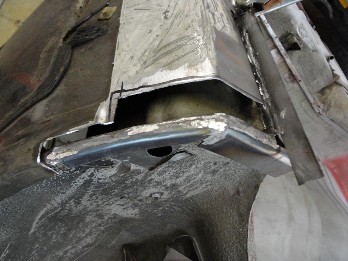

Suite de la tolerie :
arc pourri.JPG [ 134.78 Kio | Consulté 5474 fois ]
pièce 1.JPG [ 151.4 Kio | Consulté 5474 fois ]
pièce 2.JPG [ 139.98 Kio | Consulté 5474 fois ]
arc 1.JPG [ 170.6 Kio | Consulté 5474 fois ]
arc 2.JPG [ 130.09 Kio | Consulté 5474 fois ]
arc 3.JPG [ 100.27 Kio | Consulté 5474 fois ]
Message Publié : Jeudi 06 Mars 2014 22:04
Message(s) : 205
Cool le formeur à main ! Je me tate a en prendre un !
Message Publié : Jeudi 06 Mars 2014 23:58
C'est top , et le travail est propre , faire de l'allongement au marteau ca va encore , mais la retreinte est plus << compliqué >> puis laisse beaucoup de marques sur la tole.
