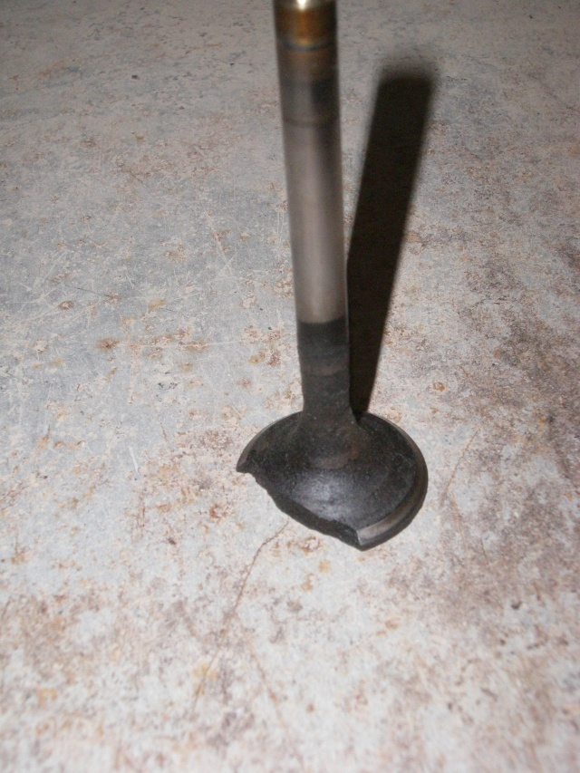

8O 8O 8O
La vache ! pov' soupap'
Message Publié : Dimanche 30 Novembre 2008 11:34
8O bin ça alors !!!!! 8O
Message Publié : Dimanche 30 Novembre 2008 12:45

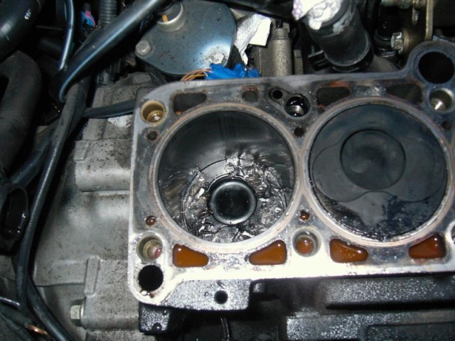

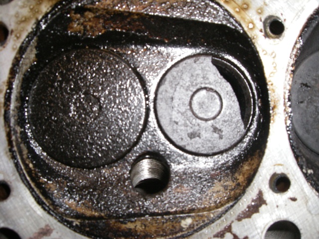

Mik a écrit :
rôôh m**de 8O
et le cylindre piston n'a rien ? 8O
Il est parti dans l'échappement ton morceau ? 8O
bhé apparement oui,le morceau a disparu (surement par l'échappement)
le piston/cylindre;n'a rien eue :wink:
ça s'appelle du bol :lol: :lol:
par contre la culasse d'avance me sert strictement à rien :evil:
rien ne va :cry: à part le joint de culasse :lol: :lol:
je vous montrerais pourquoi en photo :wink:
moralité:encore une semaine à me peler le C*L en moto :?

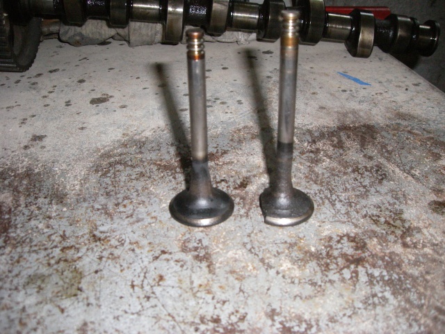

exact,4 palier au lieu de 5 mais si c'était toute la différence,ça m'aurait pas géné :roll:
alors,j'attaque les explications du pourquoi du comment
donc,ce matin aprés avoir récupérer ma culasse chez djstr et celui ci ne m'ayant pâs offert le café :?(bon ok dimanche matin meme pas 8 h du mat :lol: àl'heure ou les gens honnetes dorment :lol: ) ,je rentre avec ma culasse sous le bras,ou plutot dans le coffre :lol:
première constatation 4 palier au lieu de 5 :roll: pas grave,évolution des golf :roll:
donc je démonte ma soupape avec mon outil home-made (comme d'hab :lol: )
celui là,il en démonté des soupapes de moto :roll:

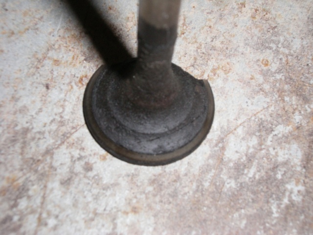

aprés examen attentif de la dite soupape
hormis qu'elle soit pété,un truc m'a attiré l'oeil 8O
une fissure sur quasiment tout ce qui retse de la soupape :?
aurait elle déja souffert avant mes exploits :roll:

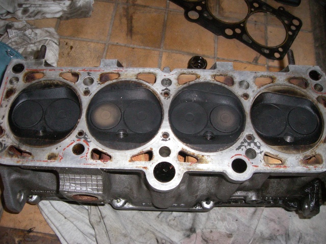

bon,comme j'ai pas 15 jours (à la base) pour la refair ma rocco,je vais changer directement la culasse :wink:
on pose le vieux joint de culasse pour controler (nickel :twisted: )
un petit néttoyage des plans de joint à faire mais rien de méchant :roll:
je recupère tout les goujons d'echappement droit de mon ancienne culasse(certains étaient tordus d'ou ma misère à défaire mon collecteur :roll: ) pour les mettre sur celle là :D
pas de soucis

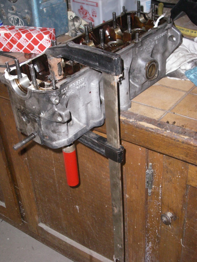

je monte mes poussoirs sur ma "nouvelle" culasse,encore une fois inpec 8)
je remonte son aac,et décide de faire un test à la main avant de tout remonter et là......
8O 8O
les soupapes bougent pas d'un millimètre :evil:
c'est à peine si l'aac touchent les poussoirs :?
bon qu'à cela ne tienne,je remonte mon vieil aac sur la nouvelle culasse et là....
re 8O 8O
les cames de l'ancien aac touchent grave les rebords avant meme de toucher un poussoir :cry:
j'en déduit came trop haute :roll:
pas le jour :evil:

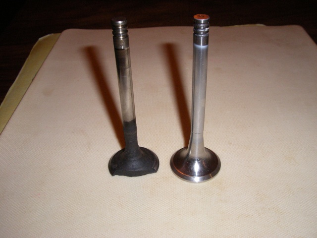

donc,je me décide malgrés tout ça à remonter ma vieille culasse mais avec une soupape de la nouvelle :twisted: :twisted:
je sais que ça va le faire,le diametre est exactement le meme donc,ça doit rouler :wink:
ça devrait,j'aurais du dire :oops:
en effet
la soupape pétée est plus longue que la nouvelle :cry:
pas mon jour je vous dis :evil:

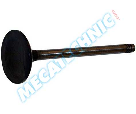

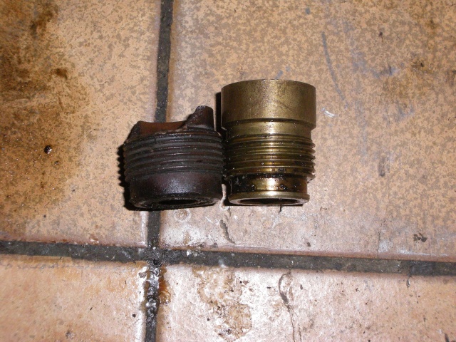

bon OK,j'ai compris je vais juste monter les supports d'injecteur laiton à la place des bakélite,ce sera plus costaud
et bien une fois de plus
:twisted:

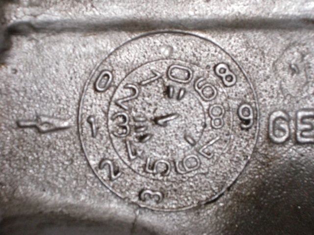

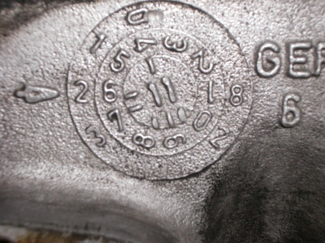

D'ou peuvent provenir de telle différence sur des DX :?:
bha en fait,j'ai trouvé :lol:
et tout ça est confirmé par les différences de ref pour les memes pièces chez mécatechnic :roll:
2 DX différents:avant 85 ET à partir de 85
la preuve est aussi sur mes 2 culasse
la vieille
et celle d'avance qui me sert désormais à rien(sauf si je me décide à refaire le DX que jo a chez lui :wink:
donc finalement ce que je vais faire,je vais juste commanderla soupape en question,demonter toutes les autres,bien les décrasser,refaire les sièges de tout ce beau monde et pour finir remonter mon moulin et refaire la distri :wink:
je pens e que ce sera déja pas trop mal :twisted:

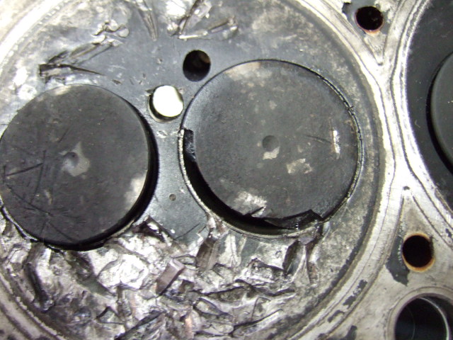

Mik a écrit :
rôôh m**de 8O
pour confirmer que j'ai vraiment eue du bol et apres quelques recherches sur la toile,j'ai vu ça
8O 8O 8O
comparé à moi,j'ai vraiment du C*L :lol: :lol:
je m'en sors mais alors vraiment,vraiment bien :twisted: :twisted:

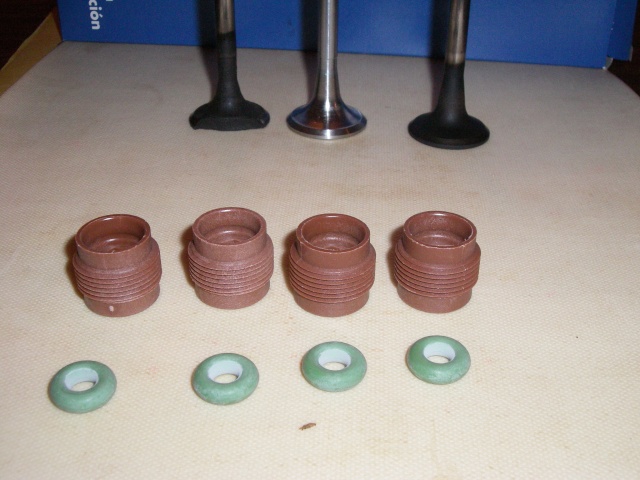

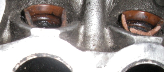

bon,ce matin j'ai pu me remettre sur la JDE :wink:
j'ai bien reçu ma nouvelle soupape(celle avant 85)
ainsi que mes supports d'injecteurs ET mes joints d'injecteur :wink:
la courrpoie de distri n'est pas en photo mais elle aussi est là :lol:

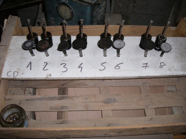

donc démontage et répérage en règle
en vue du rodage des soupapes :wink:
l'ensemble des soupapes a du perdre presque un kilo de calamine 8O
bon OK j'exagère mais n'oubliez pas,on est pas loin de marseille par ici :lol:
aprés le petit nettoyage
donc,suite au néttoyage des soupapes et aprés le rodage de celle ci :(
purée,c'est long et fastudieux à faire ce truc :evil:
HEUREUSEMENT que j'ai pas un KR :lol:

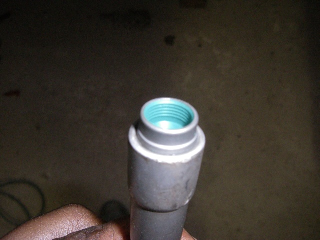

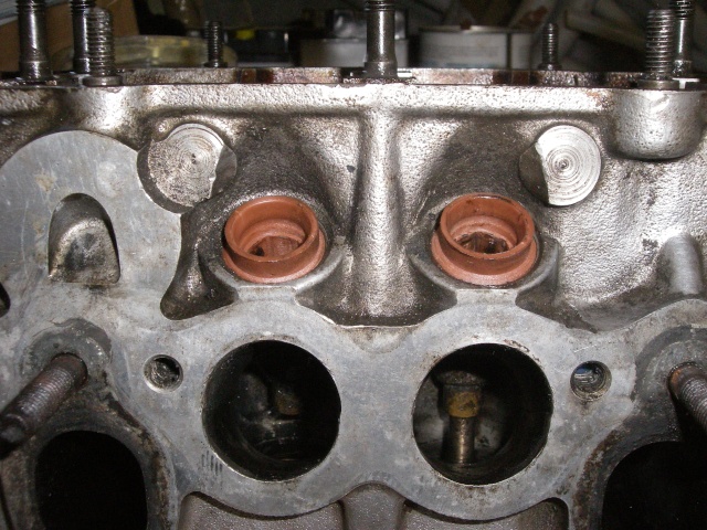

j'ai changé mes joints de queue de soupapes :wink:
quelle galère ça aussi à défaire sans outils spécial :cry:
ceux là,sont reforcés 8O ,alors pour les sortir,bonjour :evil:
par contre pour les mettre en place :twisted:
avec juste une clé à pipe de 12 :wink:
ça va tout seul :twisted:
ensuite mise en place des nouveaux support d'injecteurs
y'en avait presque pas besoin,la preuve :lol:
une fois tout remis en place,y compris aac
voilà pour aujourd'hui :wink:
