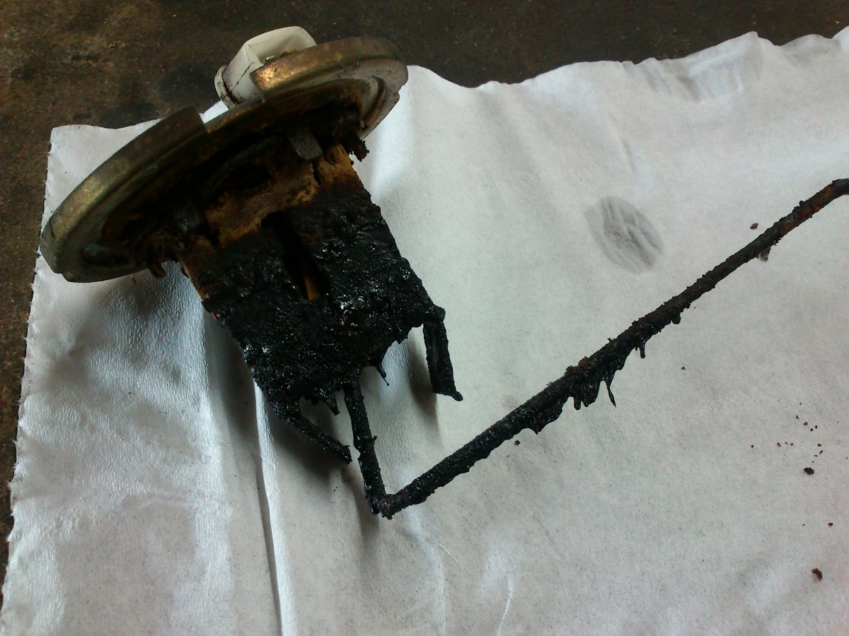

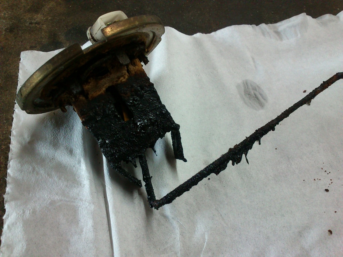

j'avais gardé mon vieux réservoir qui était colmaté (je pèse mes mots) entièrement de dépôts noir/caramel collés, durs, quasi impossible à enlever en grattant (voir la photo de la jauge au moment ou je l'ai sortie du réservoir), résistant à tous les solvants et hydrocarbures.
après le passage du premier produit tout est parti ! ne reste plus que la rouille sur les parois :
passage du dérouillant phosphatant : plus de rouille !
bluffer vraiment.

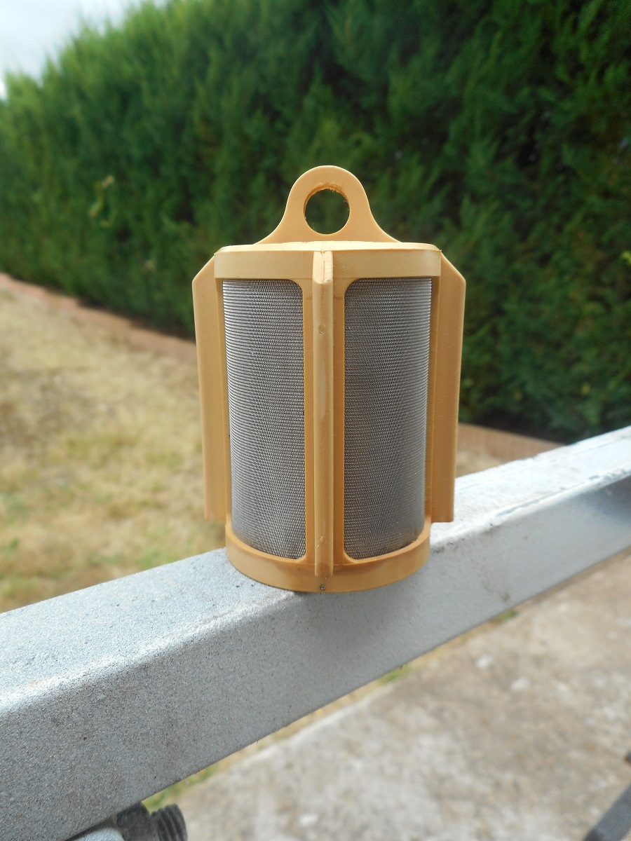

je continue, le filtre de réservoir bouché et couleur caramel, après l'avoir fait trempé 2 heures sans y toucher, le voilà à la sortie du bain :
DSCN1330bis.jpg [ 364.19 Kio | Consulté 6837 fois ]

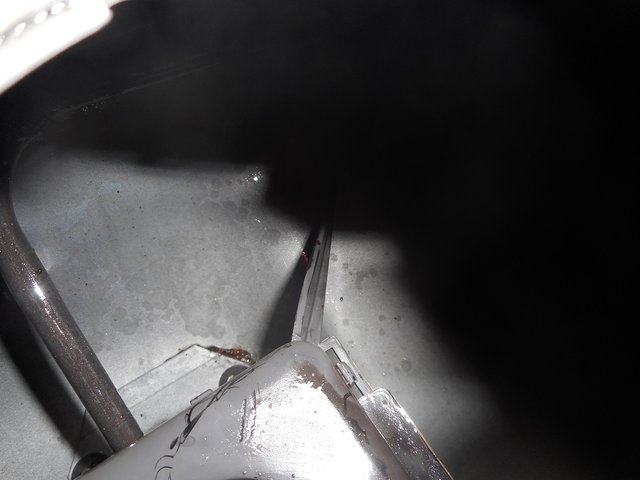

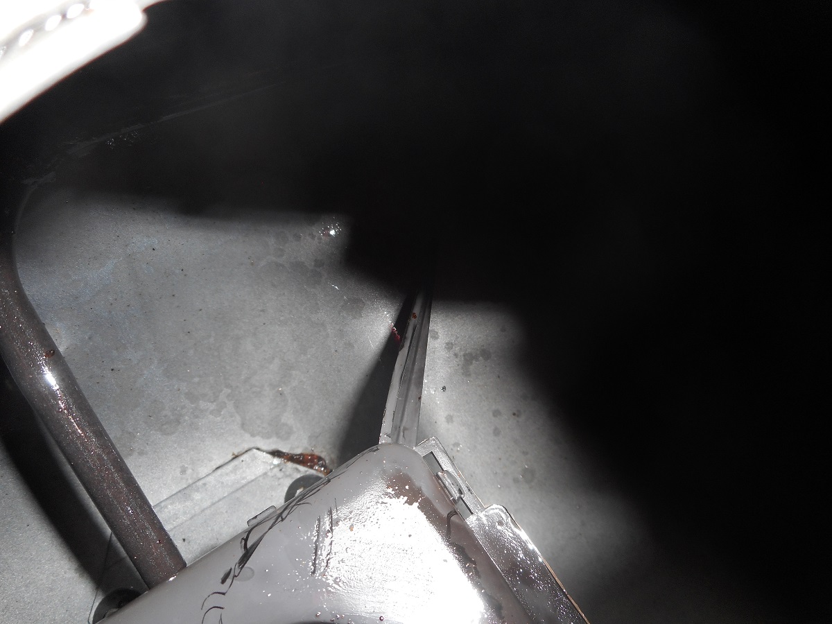

parois du réservoir après traitement complet et juste avant la résine :
vue depuis par le puit de jauge
DSCN1337bis.jpg [ 295.69 Kio | Consulté 6837 fois ]

Ta jauge est carrément impressionnante de crasse !
sinon, +1 pour la qualité des produits décrassant/phosphatant
Message Publié : Mardi 12 Juillet 2016 23:09
le reste du réservoir et le filtre étaient pareil !
j'avais acheté un réservoir "adaptable" qu'on trouve chez mécath ou autre, et c'est une belle daube !!! et d'autres du forum qui ont fait comme moi pourront confirmer...
j'avais eu le nez fin de garder mon vieux réservoir :)

et ta jauge est récupérable ?
Message Publié : Mercredi 13 Juillet 2016 9:46
eh non, j'ai retrouvé tout plein de peinture grise et de rouille dans ma pompe à essence ! en qq centaines de kms seulement
et oui sinon la jauge fonctionne nickel :mrgreen: "Volkswagen, Das auto"

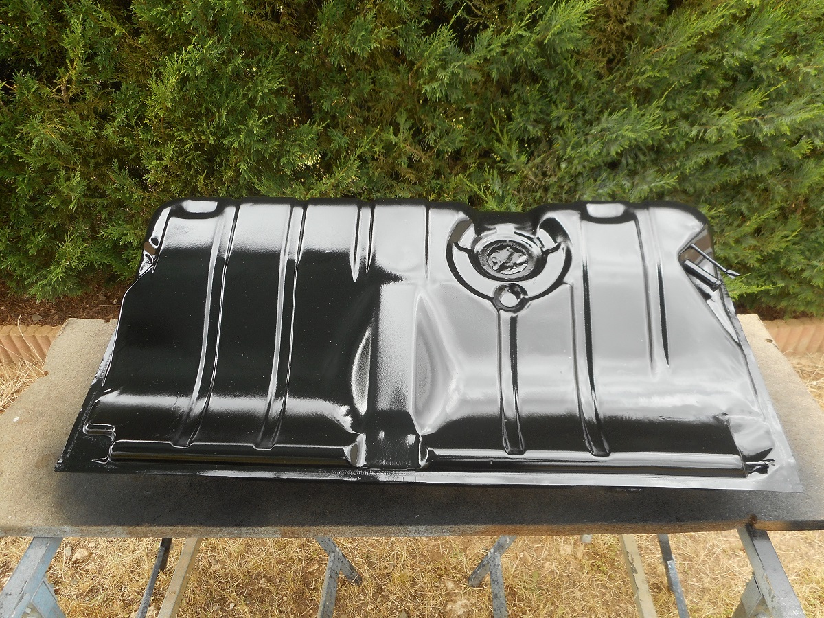

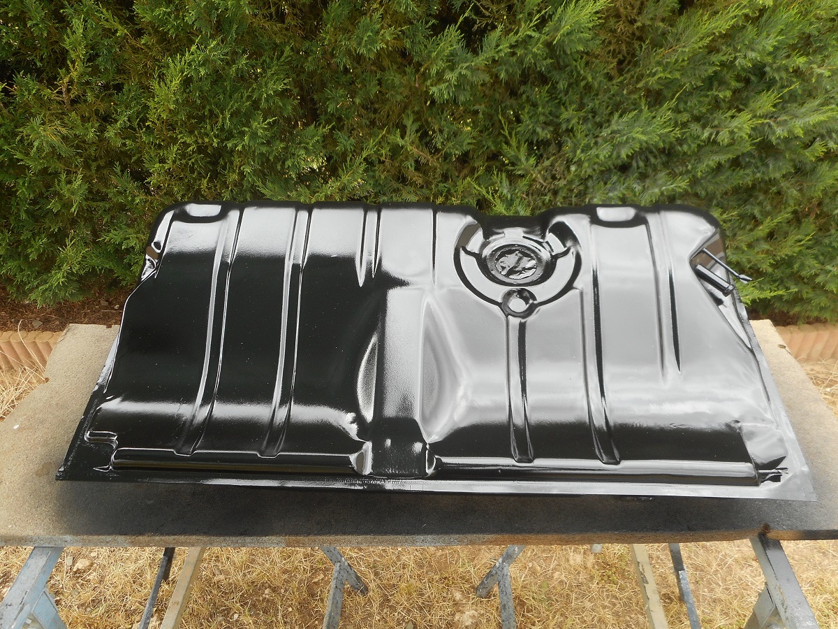

après l'intérieur, l'extérieur, d'abord "face A" première couche.
DSCN1344bis.jpg [ 611.65 Kio | Consulté 6784 fois ]
Message Publié : Jeudi 14 Juillet 2016 19:43
Purée, ça claque !
Message Publié : Jeudi 14 Juillet 2016 20:04
c'est juste un "rafraichissement" avec du restom refresh (noir à chassis) la peinture vw d'origine tient très bien même après 40 ans :mrgreen:

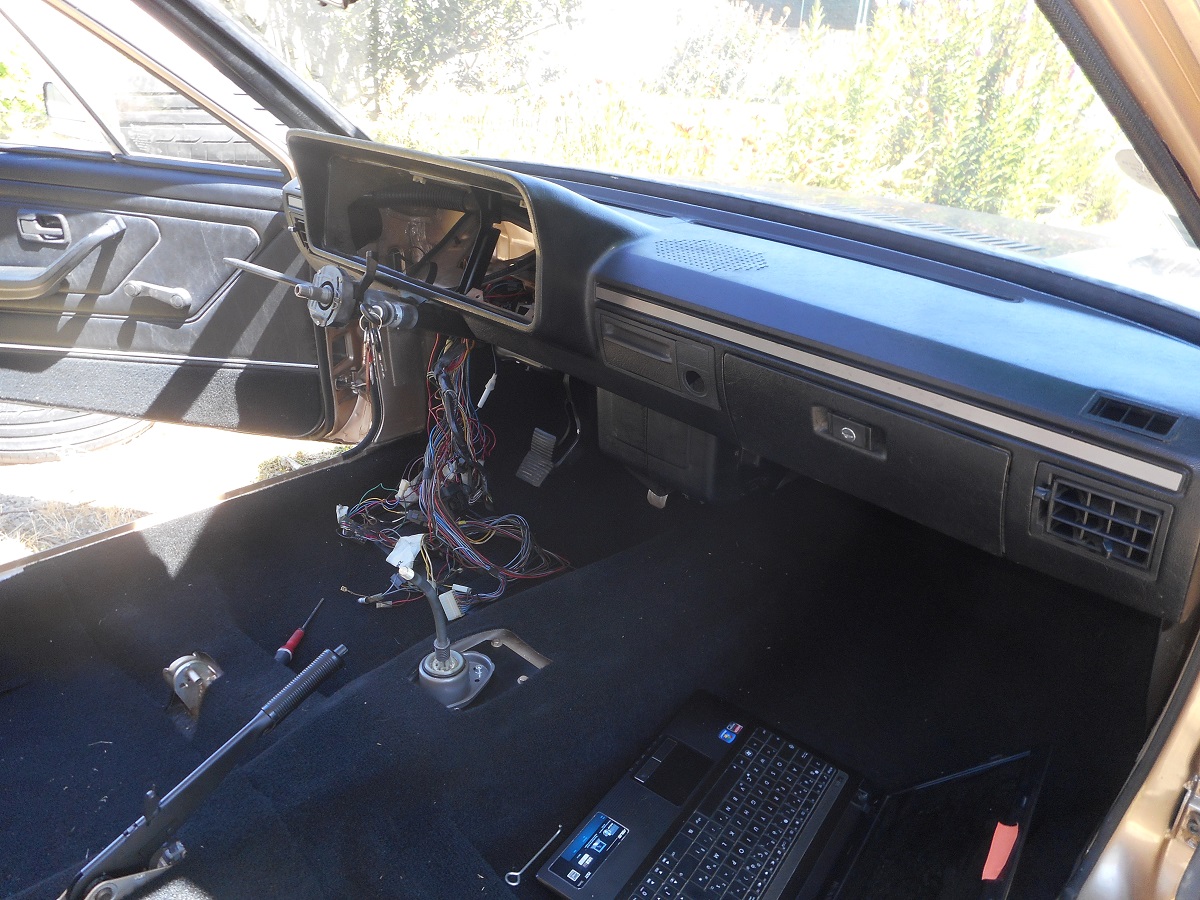

elle commence à reprendre vie :mrgreen:
DSCN1351bis.jpg [ 446.81 Kio | Consulté 6752 fois ]
Message Publié : Vendredi 15 Juillet 2016 23:47
Le laptop, c'est pour reprogrammer le calculateur? :smt082
Message Publié : Samedi 16 Juillet 2016 0:11
vi c'est ça ! :mrgreen:
