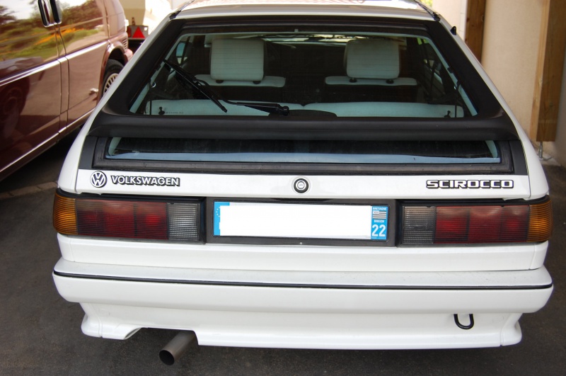

Message Publié : Dimanche 28 Mai 2017 17:06
Bon, suite à mes soucis Rennais :
1.jpg [ 130.33 Kio | Consulté 7212 fois ]
moins classe, mais bon, en attendant...
J'en ai profité pour changer un de mes longue-porté qui n'est plus étanche, et j'ai remarqué en faisant ça qu'une des rotules plastiques tenant le phare sur la platine était pétée côté gauche, c'est sûrement pour ça que vous en preniez plein les mirettes quand je vous suivait la nuit Tony et Jonathan 8-O
