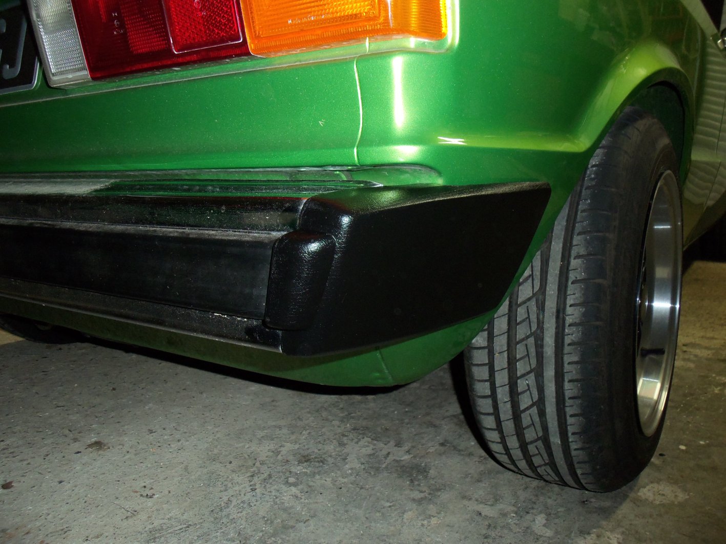

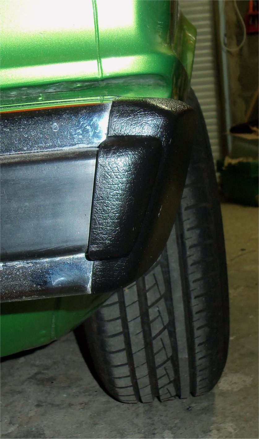

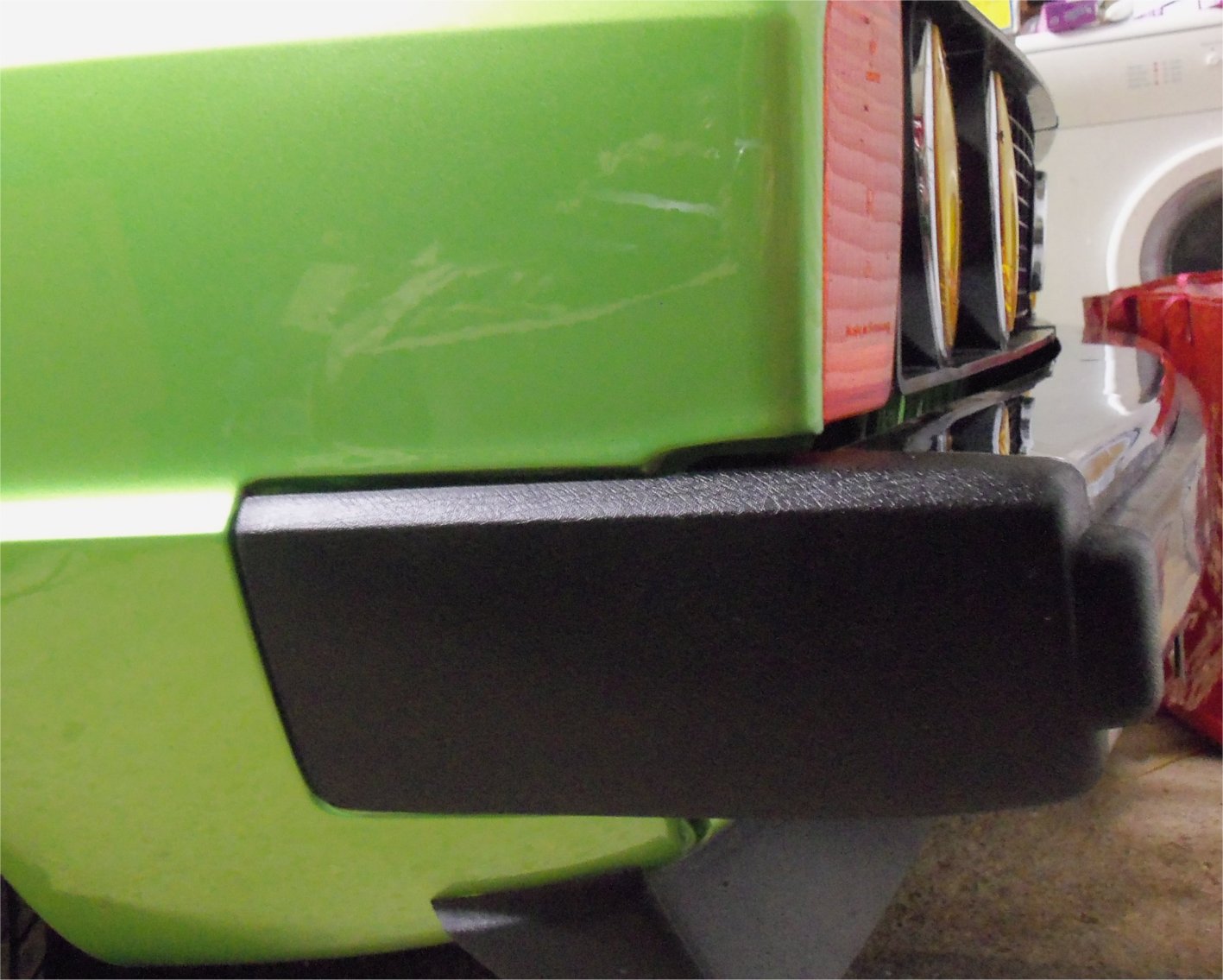

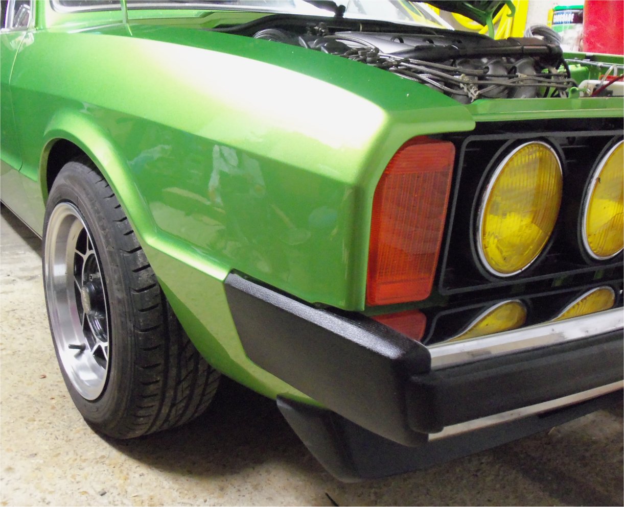

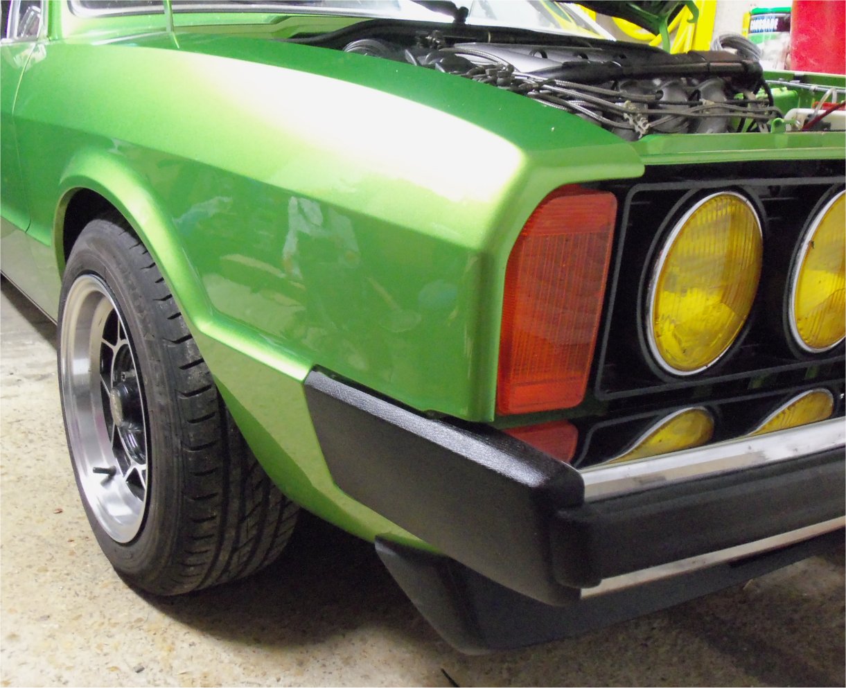

Bon, aujourd'hui j'ai reçu un beau colis.
Dans ce colis il y avait entre autres choses de bonne facture et commandés à la boutique du club des embouts de PC re-fabriqués par le club.
J'ai pris des photos, elles ne sont pas terrible, mais ça donne un avant goût de la qualité des pièces.
Merci au club et à toutes les personnes qui ont contribuées à cette re-fabrications.
Les embouts se montent nickel et sont en tout point identique aux origines.
Logo vw et réf :clap: et le grain est parfait.
Embout AR 1.jpg [ 244.97 Kio | Consulté 5838 fois ]
Embout AR 2.jpg [ 204.21 Kio | Consulté 5838 fois ]
Embout AR 3.jpg [ 181.61 Kio | Consulté 5838 fois ]

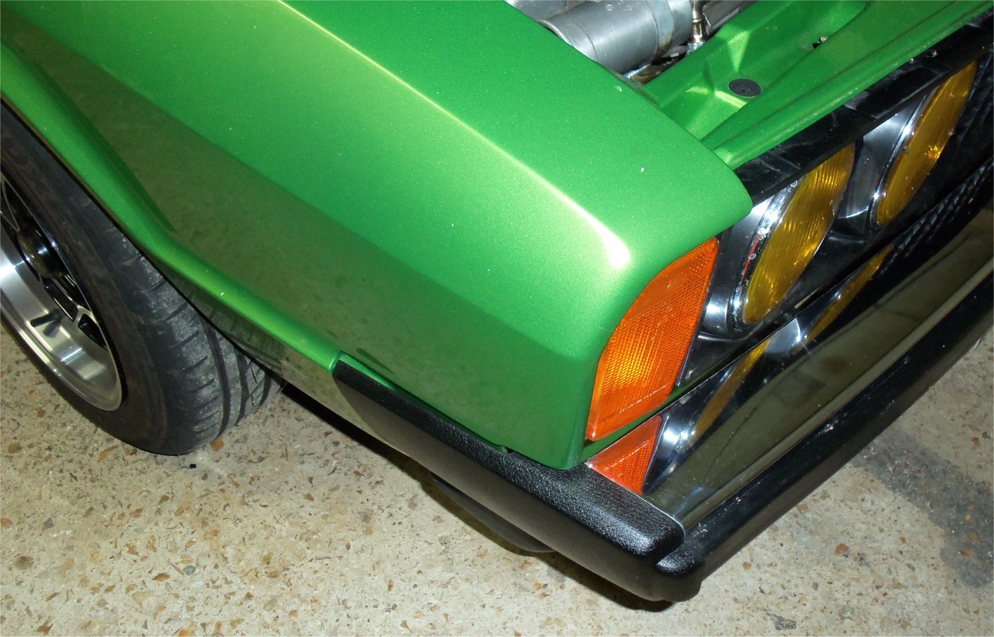

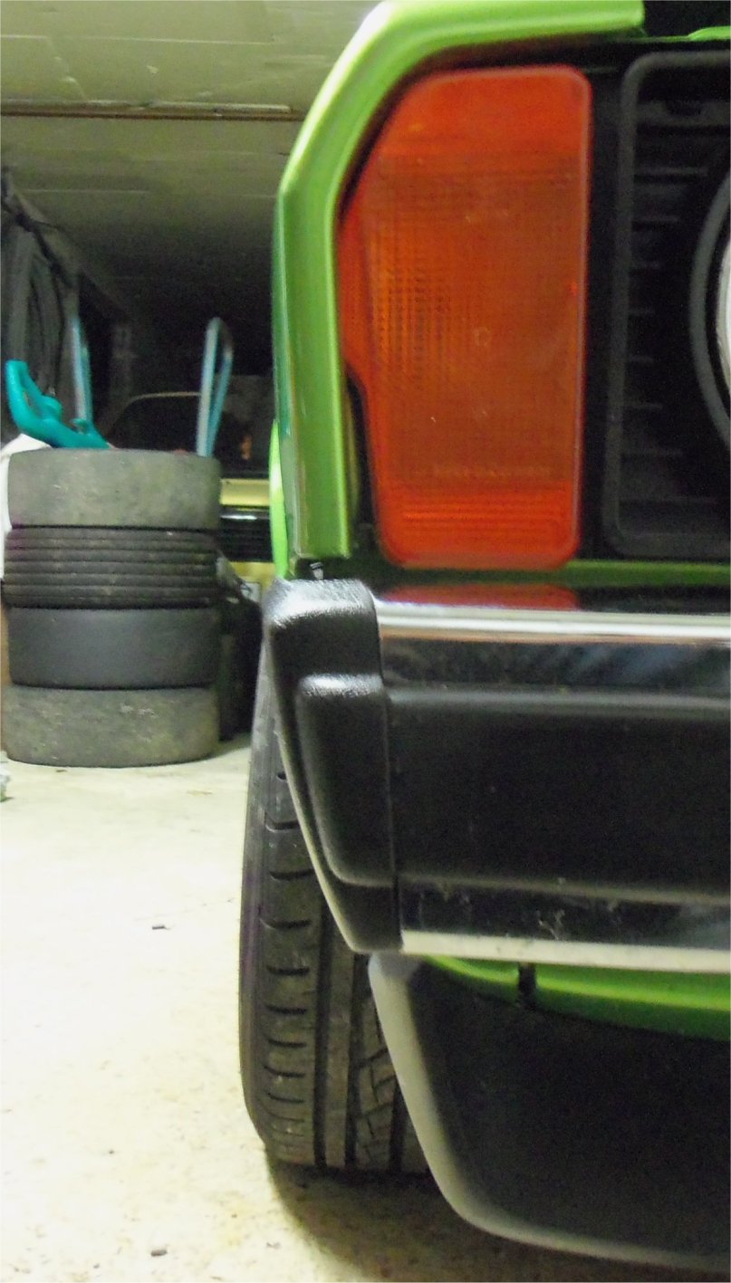

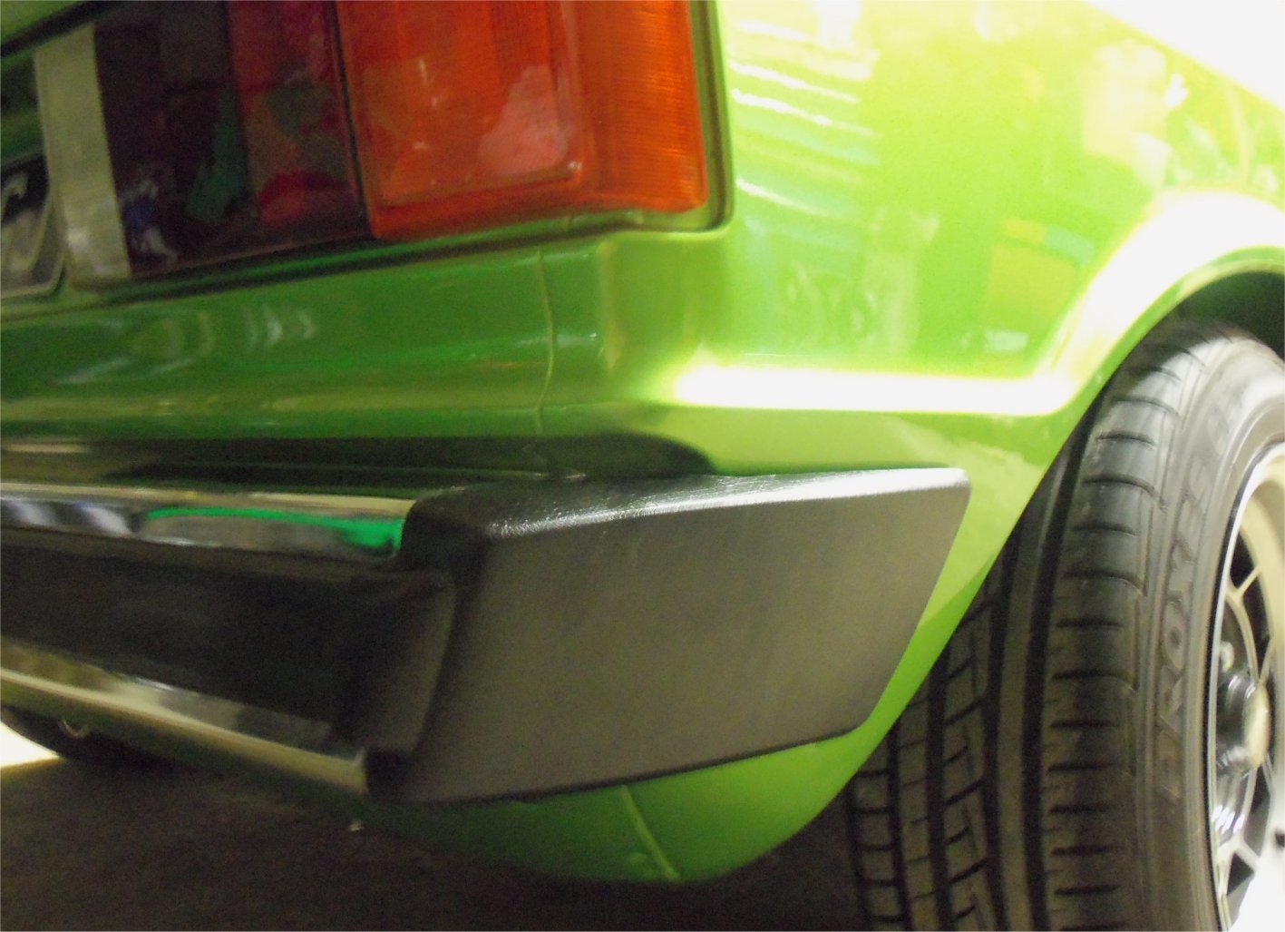

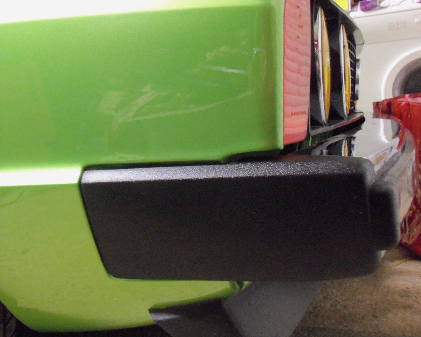

Message Publié : Jeudi 03 Octobre 2013 22:19
A l'avant maintenant...
Embout AV 1.jpg [ 198.12 Kio | Consulté 5837 fois ]
Embout AV 2.jpg [ 198.66 Kio | Consulté 5837 fois ]
Embout AV 3.jpg [ 245.55 Kio | Consulté 5837 fois ]
Embout AV ajustement nickel.jpg [ 156.11 Kio | Consulté 5837 fois ]

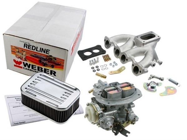

Bon, je suis en pleine reflexion quant au remontage du moteur d'origine, au moins reconditionné.
Ou mieux "préparé" légérement, allégé/equilibré pour ce qui est en mouvement, volant moteur etc.
Dans l'optique de cette "préparation", je compte bien entendu alimenter le moteur avec un autre carbu, j'ai acheté ce kit carbu il y a queqlue temps déjà.
C'est un Kit K402 avec weber 32/36 DFEV.
Qu'en pensez vous?
